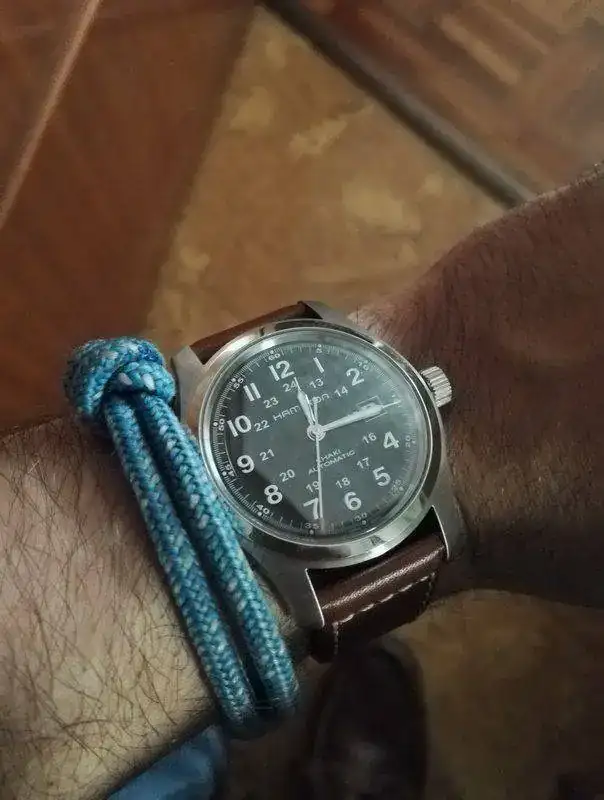

Edito y pongo foto, que no la había puesto:
Tengo otra pregunta tonta... ¿en este reloj hay que sacar la corona para darle cuerda? He visto que en algunos relojes hay que sacar la corona una posición para darle cuerda. Me he leído las instrucciones y si no me he equivocado solo tiene dos posiciones la corona:fecha y hora.
