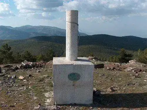

Especialmente útiles son los vértices geodésicos dado que su altura está calculada con exactitud y sabes perfectamente si estás en uno o no :) . Están marcados en los mapas y tienen esta pinta.
