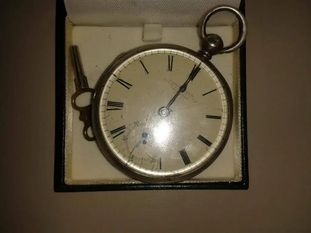

este es el primero, no tiene aguja de secundero, no le he conseguido ninguna es de un tamaño muy pequeño, esfera sellada por James Watt y maquina firmada por el mismo, supongo que este sería uno de esos ebauches que luego el taller que daba sus últimos retoques, los personalizaba como sucede con los movimientos comúnmente en relojería gruesa..... es el mas pequeño que tengo, tenía la cadena rota, pero conseguí arreglarla por mi cuenta después de desarmarlo, fue mi primer inicio con la relojería llamada fina
Esta foto es de uno de los post, el secundero no era de su maquina y venía tal cual supongo que para hacer el efecto de que existía alguno, pero no, consegui arreglarlo, la única asignatura pendiente es arreglar los pelos de la esfera de porcelana

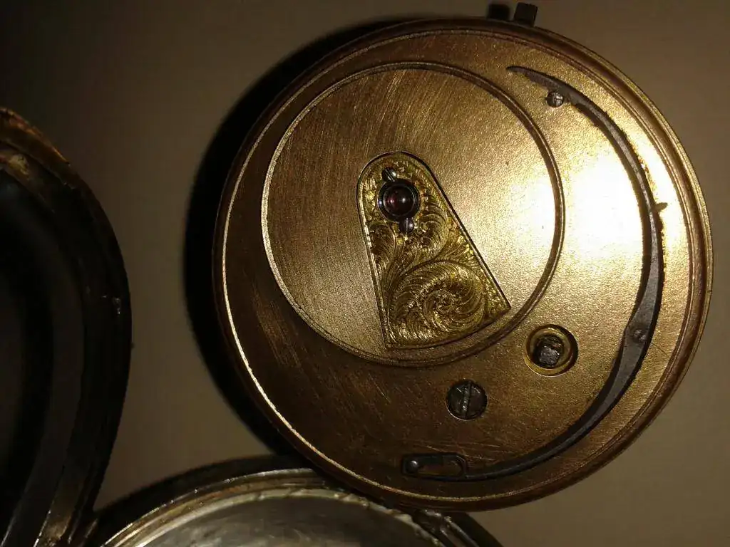

Esta foto es del mismo con su guardapolvos, se observa la toma de carga del caracol, en esta clase de relojes está situada sobre el caracol que al enrollar sobre si la cadena, hace que el muelle real del barrilete se comprima entrando en carga

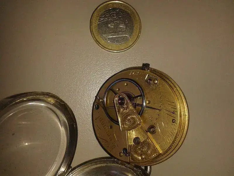

Por Último una foto con su maquina al descubierto ya montada y lista para funcionar después de su reparación, obsérvese el tamaño en comparación con una moneda de un euro el tamaño me supuso un reto para arreglarla y luego montarla, pues lo tuve que hacer prácticamente a ojo pues no tenía un monóculo

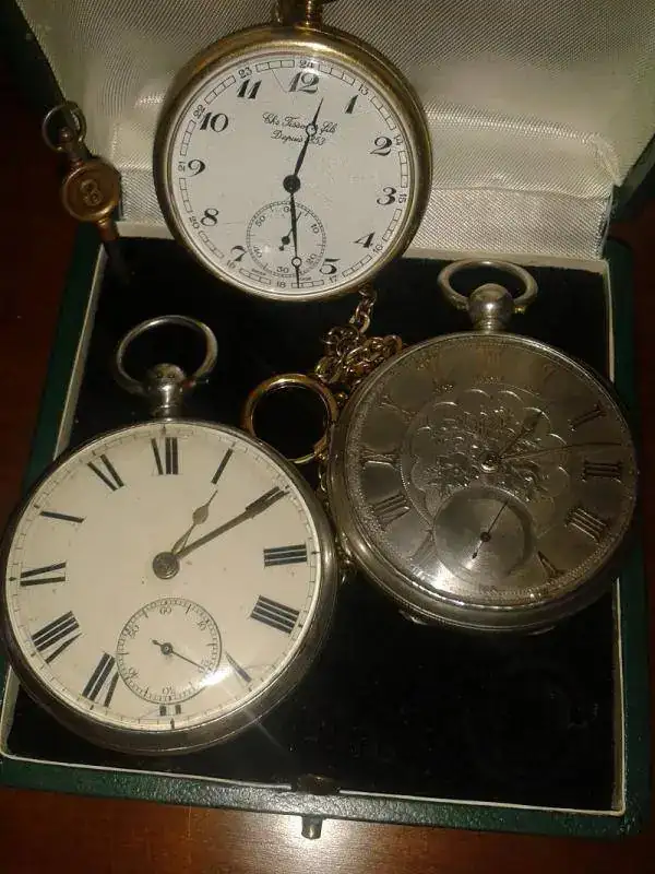

Y bueno para no aburrir demasiado con tanta foto pongo una con los dos últimos ^^, ya cuando venga el siguiente ya posteare su presentación de rigor :)
Aquí salen los dos con un Tissot moderno que aproveché para mostrar en el foro, decir que los uso a diario, salvo que los fusee resultaron ser reticentes a los bolsillos del pantalón, y los llevo en chaleco, pues las oscilaciones bruscas los detienen, en cuanto camino y el reloj oscila dentro de forma descontrolada....la esfera de porcelana del primero está en mejor uso que la del primero que posteé y tiene su segundero, el de plata también funciona sin problema, decir que son exactos y que mientras que el Tissot tiende a adelantar un minuto estos apenas se llevan unos cuatro o cinco segundos de diferencia con respecto a la hora que tengo en el digital del ordenador.

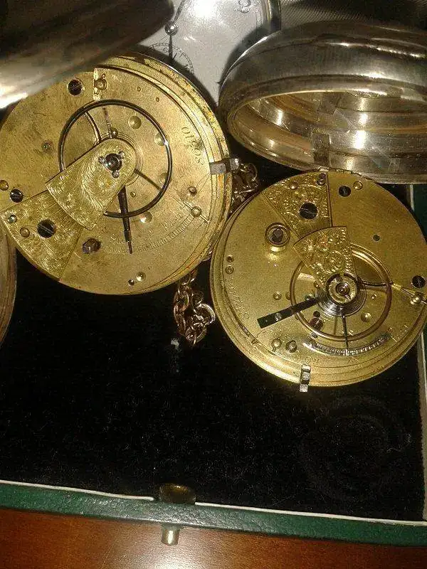

Aquí los dos relojes mostrando sus respectivas "intimidades" celosamente guardadas tras capas de metal de caja y guardapolvos, la maquina de la izquierda es la mas grande de las tres, la mas gruesa y pesada y con la que mejor se ve el fusee en comparación con la primera, tiene la numeración 86310 y por el punzonado es de 1876, maquinaria de pletinas sobre puentes y escape lateral de áncora, si la memoria no me falla las tres son de este tipo
La segunda tiene la numeración 26748 el punzonado indica que se hizo en Londres en 1886 en caja de plata igual que la anterior con una pureza de 924, la maquina si se ve es casi idéntica, y por eso si se ven las tres, ese era el motivo de mi duda salvo el tamaño de las piezas, la disposición de elementos es idéntica
