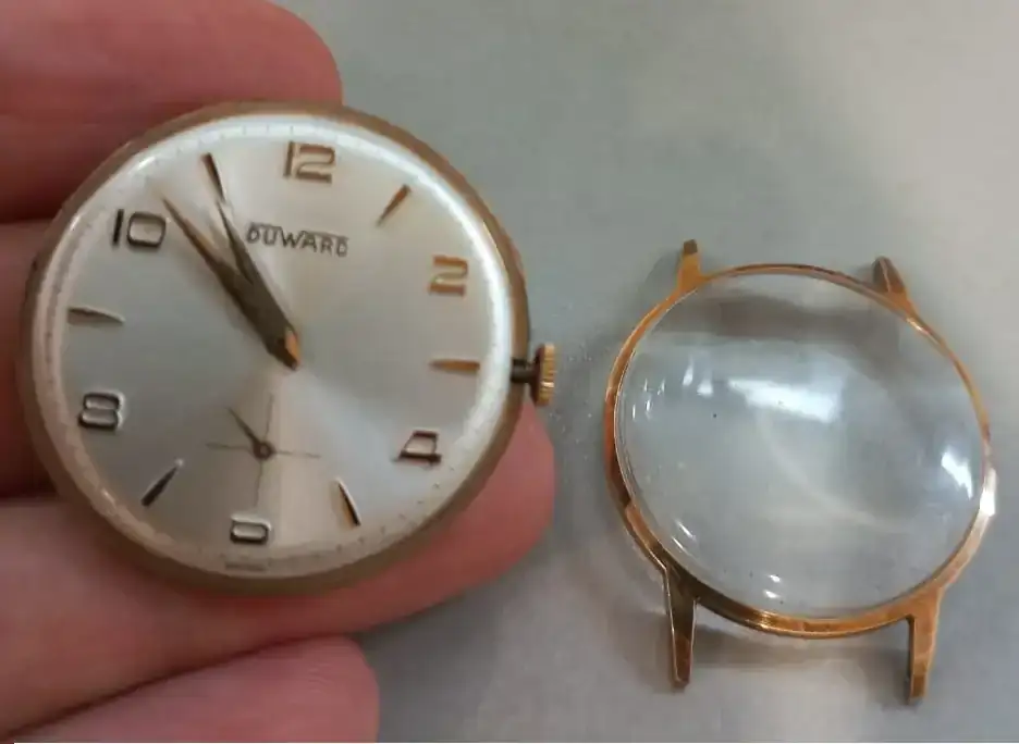

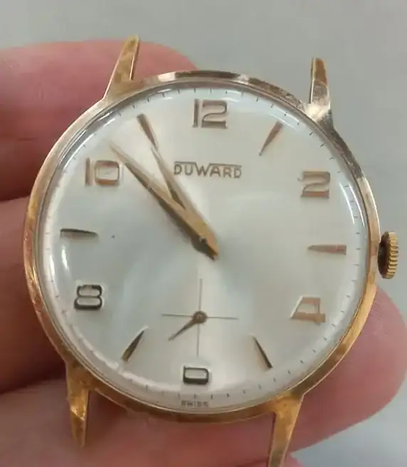

Vengo a pediros un poco de ayuda ya que no soy capaz de llegar a ver que movimiento lleva este reloj.
Compré por una conocida plataforma de segunda mano este duward baratito con la idea de regalárselo a mi padre ya que alguna vez ha tenido algún reloj similar a este estilo y como tiene otro duward de cuarzo, pues por hacerle un detalle.
Sólo me gustaría saber como llegar a ver que movimiento lleva, mas que nada por mera curiosidad ya que seria también mi primer reloj de cuerda entre manos.

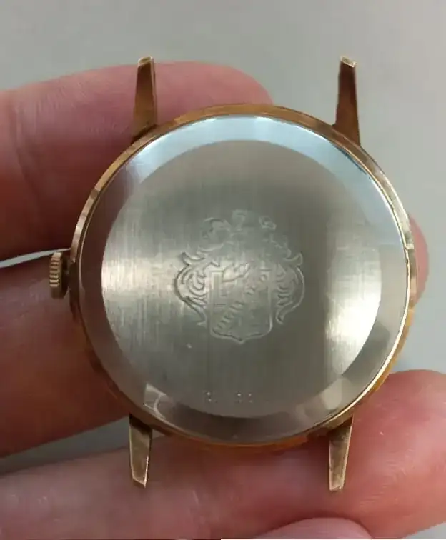

He conseguido abrir con una navaja bien afilada el bisel con el cristal ( plástico malo que no pesa nada de nada....es plexiglass?) ya que se veía una pequeña marca y por ahí he tirado. Pero luego por la parte trasera diría que no es posible, ya que no hay ninguna muesca ni nada...
Por lo que he leído en algunos hilos de aquí, quizá salga todo por delante y seria debido a que lleva una tija partida, pero como no estoy seguro no quiero forzar y romper nada y vengo a consultaros.
Por otro lado, me gustaría saber también si alguien tiene idea de lo que puede durar la cuerda con este tipo de relojes, ya que en unas 12h se había parado. Aunque entiendo que sabiendo el movimiento seria más fácil de conocer la duración....
Sin más, espero vuestra ayuda!
Gracias.
Tira de la corona hacia arriba muy suavemente. Mientras sujetas el fondo con la otra mano
Espero que así llegue al calibre.
Saludos cordiales
Al final he conseguido abrirlo pero por la tapa trasera...He probado tirando hacia arriba con la tija pero lo veía demasiado duro y he optado por probar de nuevo con la navaja por la parte trasera, y esta vez si! Aún no teniendo marca con la navaja de nuevo poco a poco ha abierto y he podido ver que lleva un 1522 que por lo leído seria un AS 1130, y debería tener unas 40h de marcha...
