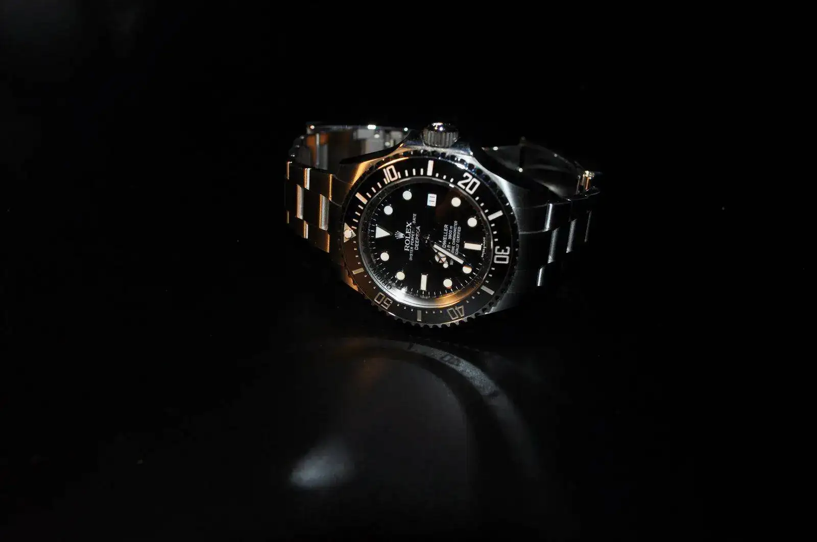

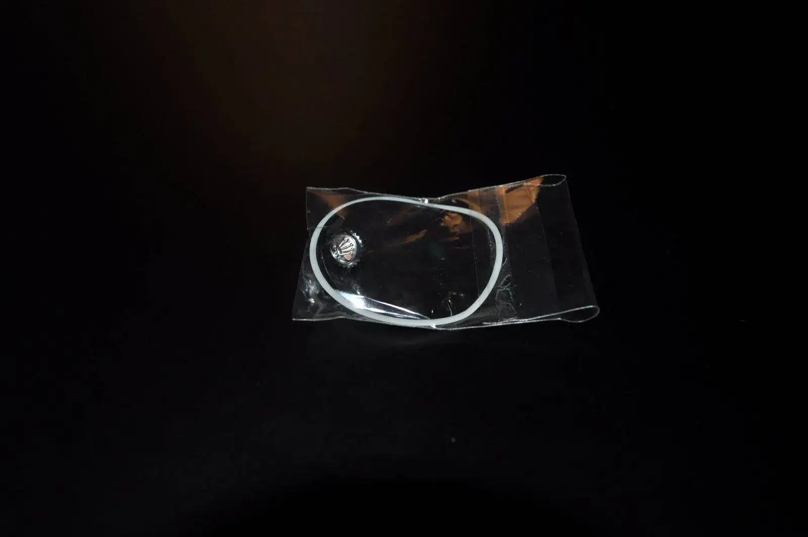

Yo llevé mi deepsea por eso mismo hace unos meses.
Me advirtieron que es normal, pero que de todas formas le podían cambiar la Corona y las juntas para ver si se solucionaba.
Una vez cambiada, la Corona se sigue enganchando igual que antes.
No termine de entender porque no se puede solucionar, pero la verdad es que fueron muy atentos en el C.O. y el relojero tenía muy claro que no era ningún problema.
Si te quedas más tranquilo, llevarlo a que lo miren.
Además te regalan una funda muy chula cuando vas a recogerlo.
Enviado desde mi SM-T835 mediante Tapatalk
