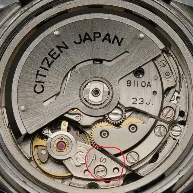

-Buenas, tengo un CITIZEN BULHHEAD 8110, que he conseguido ajustar moviendo el regulador hasta un precisión de +/- 10 segundos, ya que antes retrasaba 30 seg. He visto que tiene un pequeño tornillo con una letra "S" el cual supongo que será para afinar mas la precisión. Alguien me podría indicar si esto es así y de que forma se manipula. Mando foto de la duda
Ese tornillo es para sujetar el puente. No lo toques

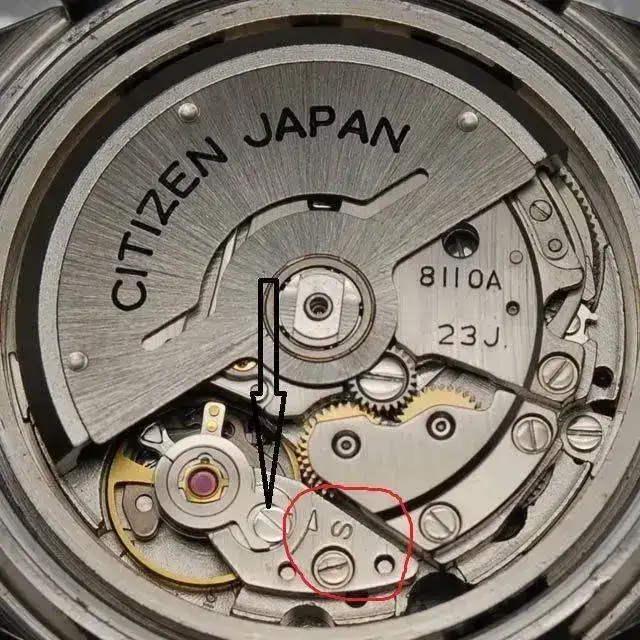

El tornillo de ajuste fino es el que te marco con la flecha. Y si suponemos que la letra S quiere decir slow, pues girando el tornillo en esa dirección irá mas lento y mas rápido en la contraria.
Gracias Bito, duda respondida
