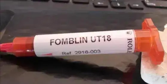

Para la corona de rosca y los fondos de rosca, ambos con juntas de silicona, yo siempre uso esta crema de Rolex. Esto protege la silicona y no se va ni con aqua salada del mar.
