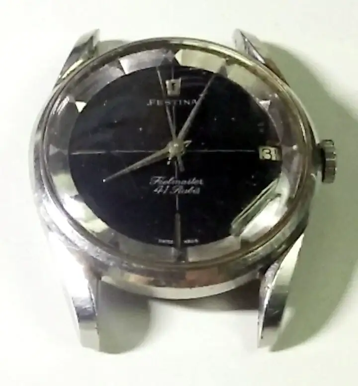

Un Festina Fielmaster, automático. En aceptable estado.

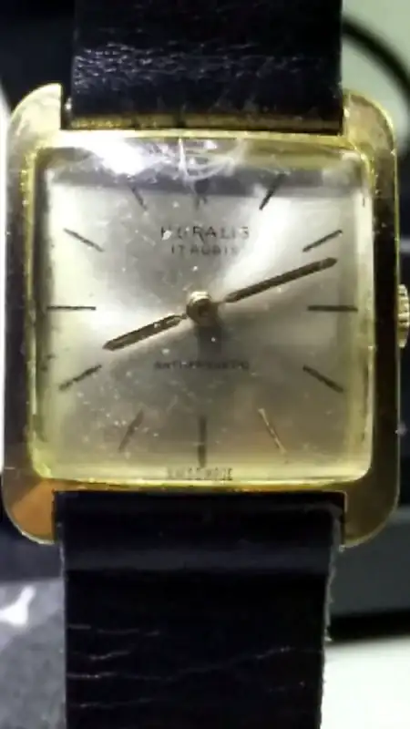

Y un Horalis de cuerda manual. En mal estado.
Ambos relojes de uso diario y que por alguna razón cayeron en desgracia y acabaron en el cajón. Ambos funcionan. No sé si bien o mal, no he hecho las pruebas. Pero el Festina tiene un problema en el fechador, que no termina de avanzar el disco y vuelve para atrás.
Lo he abierto y veo que tiene marcada en la caja varias visitas al relojero, la última allá por 1975. He seguido destripándolo y he alcanzado a ver el disco de fecha. Parece que los dientes están desgastados. El resorte que hace caer de golpe el día trabaja bien, pero no recibe suficiente empuje del diente del disco.
Me planteo llevarlo a un relojero y que le dé servicio. Creo que merece la pena. Pero os pregunto si es posible reparar ese disco o quizá haya que buscar uno de despiece.
Y, por último, ¿qué correa o brazalete le iría bien? ¿Cómo salió de fábrica? ¿Milanesa, piel...?

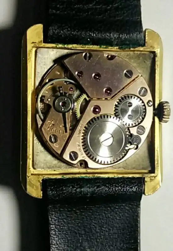

El Horalis no parece gran cosa. Monta este movimiento.
Se ve bajo el volante un "320" y justo encima la letra "P" enmarcada en una especie de escudo con formas raras, como un trébol. ¿Algo reseñable sobre esta pieza?
El dial está en malas condiciones.
Supongo que tiene trabajo. No creo que merezca la pena llevarlo a un relojero, pero quizá me sirva para cacharrear e intentar restaurarlo yo. El plexi es reparable y la caja no está muy marcada, conservando el chapado dorado. ¿Busco un dial de otro reloj que le valga? ¿Qué opináis?

[TD="bgcolor: #FFD2D2"][SIZE=+1] Peseux 320 [/SIZE]
Features
manual wind
sub second
Data
10.5''', Dm= 23.3mm, Do= 23.7mm
H= 3.1mm
F= 1.0mm
T= 1.5mm
16/17/21 jewels
f = 18000 A/h
power reserve 40h
Balance staff U2355
Stem W609
Mainspring / battery
Zf764, 1.25 x 9.0 x 0.10 x 290mm
Hands
1.30 x 0.80 / 0.21mm
Comments about the data [/TD]

Gracias, cescat. Una cosa menos por saber. Supongo que está más cerca de 1950 que de 1965.

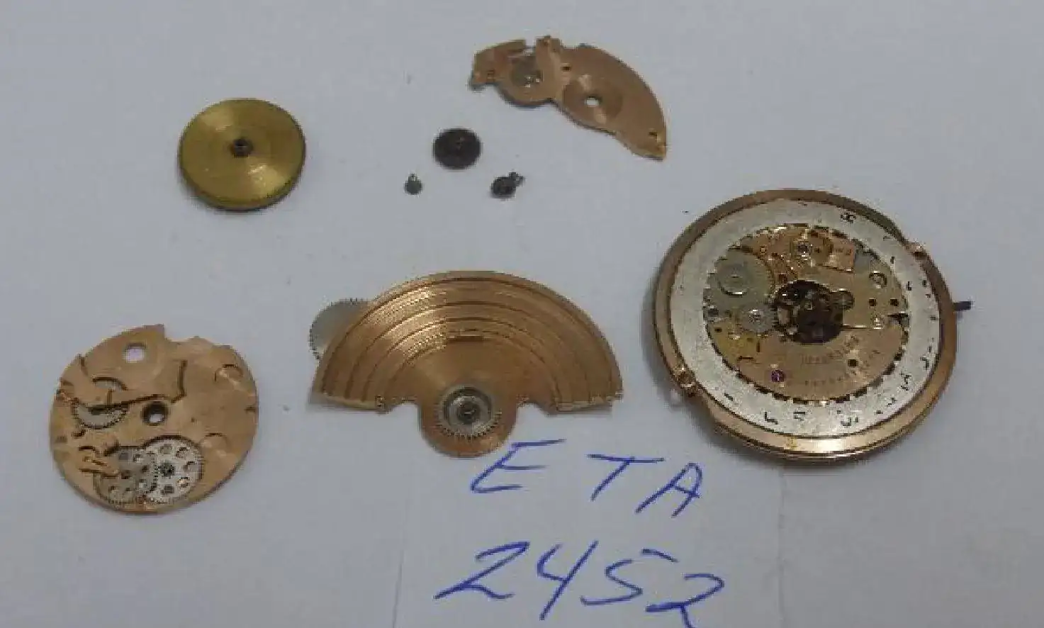

Al Festina le he hecho una radiografía made VICENTE y me sale que es

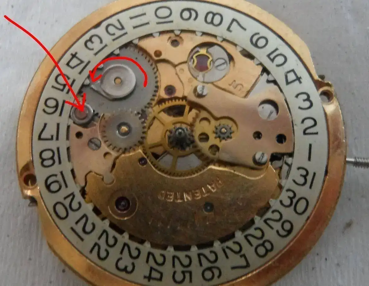

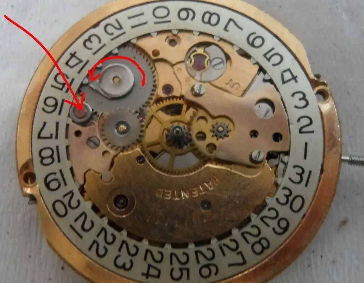

Malas noticias... el repuesto que compré traía borrado el disco fechador
Y me asalta la duda del desgaste de los dientes interiores, ya que el disco gira libremente y lo único que hace la pieza que fija el disco es levantarse cuando la rueda con el empujador da movimiento al disco. Esa rueda tiene un muellecito que ejerce mínima fuerza y se levanta sin esfuerzo cuando el disco cambia de dia...
puedes poner fotos del desgaste ???
Edito para decir que el movimiento de la rueda con el empujador va en el otro sentido... no me he dado cuenta al dibujar
Es que el problema, viendo tu foto (lástima que no hice foto del mío), es que el empujador del diente no es como el tuyo. Creo que es lo que está jorobado pues parece un pegote de soldadura sin punta, soldada a la rueda por donde debería empujar el diente. Ese debe ser el fallo. Cuando lo vuelva a desarmar lo miro bien.

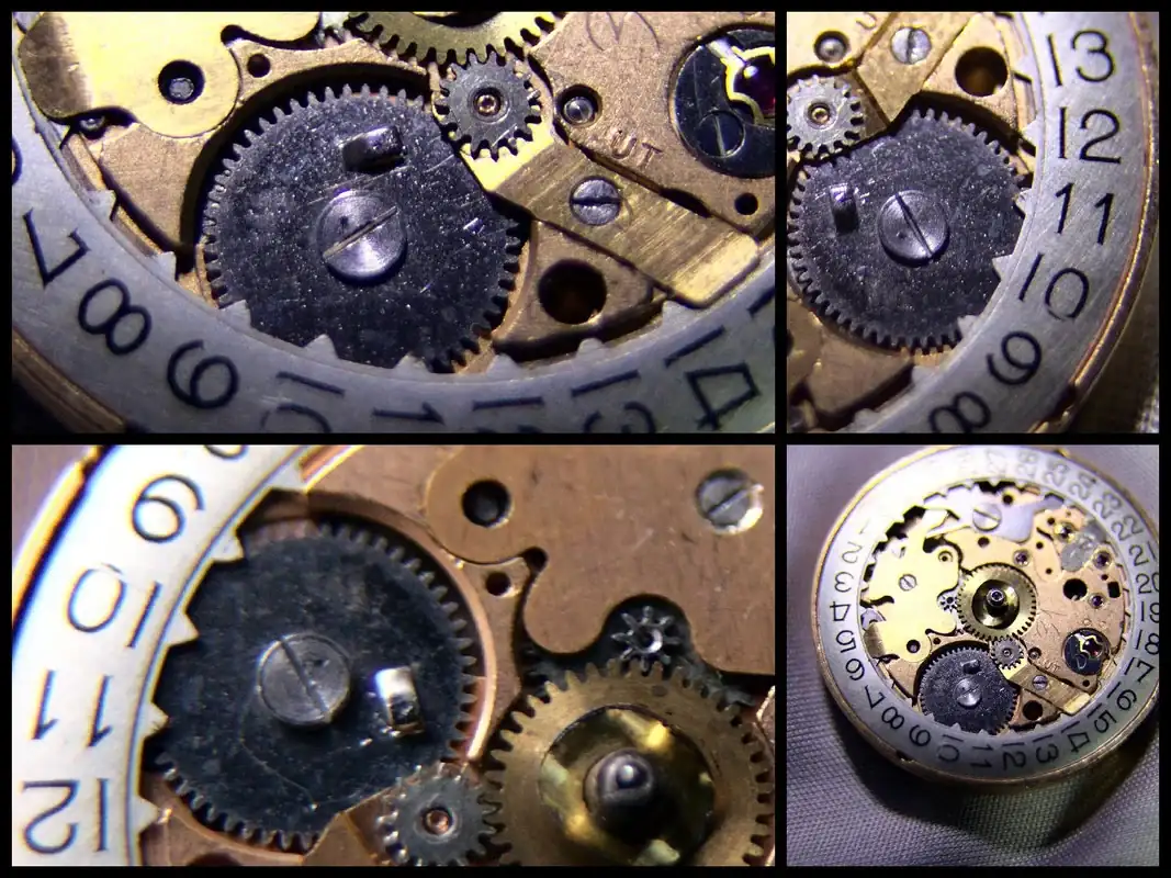

Bueno, he montado el macro en la réflex y ya puedo hacer mejores fotos.
Estas son las tripas del Fielmaster. La rueda que mueve el disco fechador tiene ese pivote, tan poco definido que no es capaz de empujar el diente.
¿Qué te parece? A mí, en principio, una chapuza. ¿Qué arreglo le ves?
Pues parece ser que el calibre no es el 2452. La rueda que empuja el diente no es como la que pones tú en la foto. De hecho compré una y al ponerla era más pequeña que la que tenía. Y el disco con esa muesca que yo creía desgastado era así. Lo he llevado a un relojero y me lo ha solucionado. No le he preguntado cómo lo ha hecho para no tener la tentación de comprobarlo.

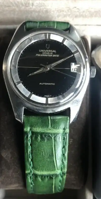

He pulido el plexi y ando buscandole unos pantalones. He visto por el foro un UG negro con piel verde. Me ha llamado la atención porque se sale de lo normal. No sé :hmm:una esfera tan oscura y ese bisel interior que es gris oscuro...
