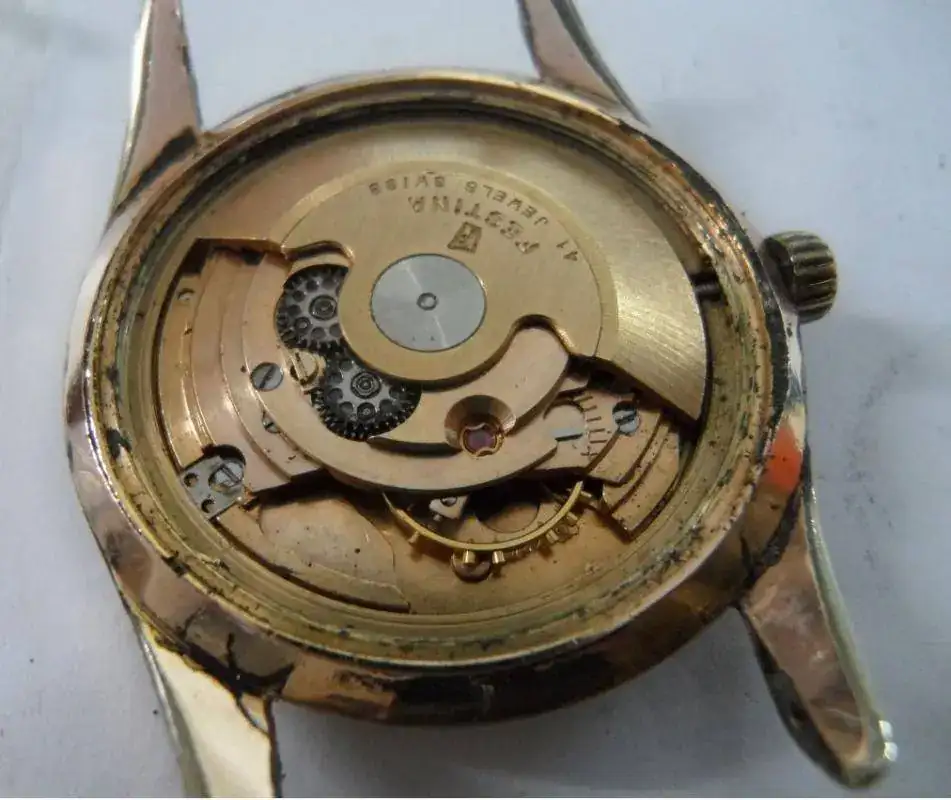

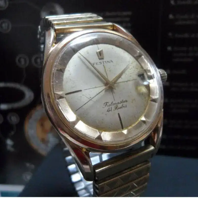

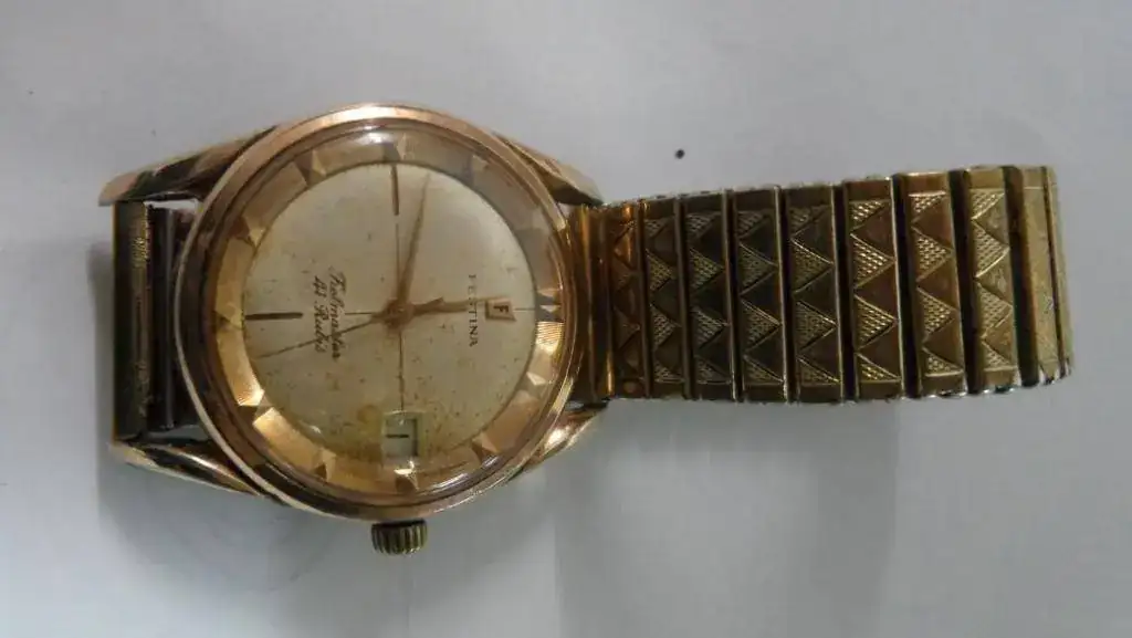

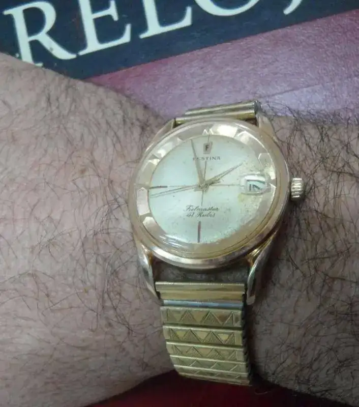

Siempre me llamó la atención el diseño del Polerouter de Gerald Genta, pero he de confesar que están " la ostia" de caros, así que me apetecía tener un sucedáneo aunque fuera un homenaje y no dudé un momento en atrapar este que os muestro ....

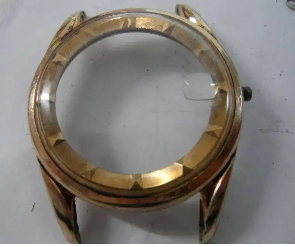

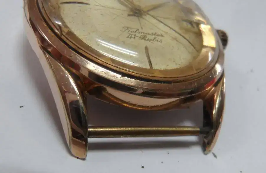

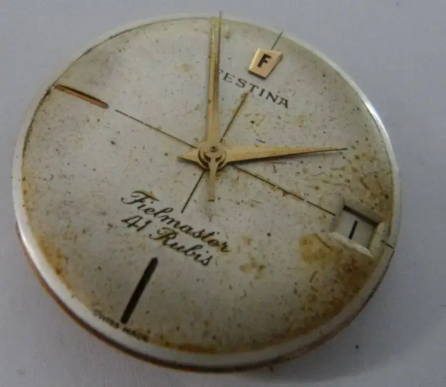

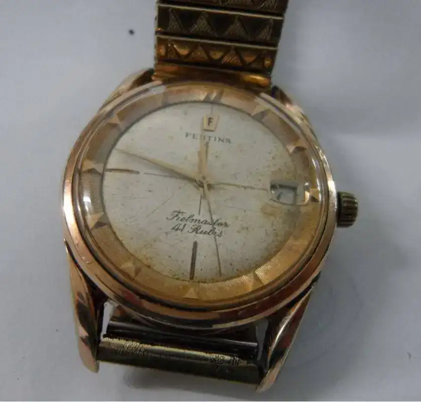

Venía viejo, viejuno, pero me gustó la pátina vintage, que a pesar de mi rama indú, esta vez no se ha tocado por temor a destruir las ya de por sí delicadas grafías.

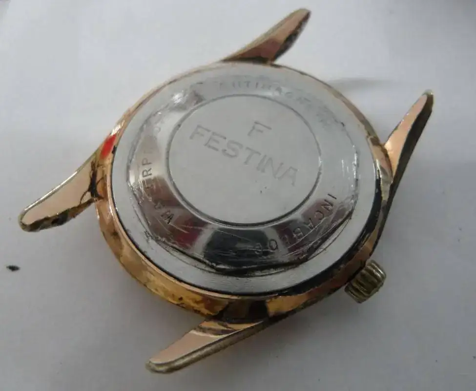

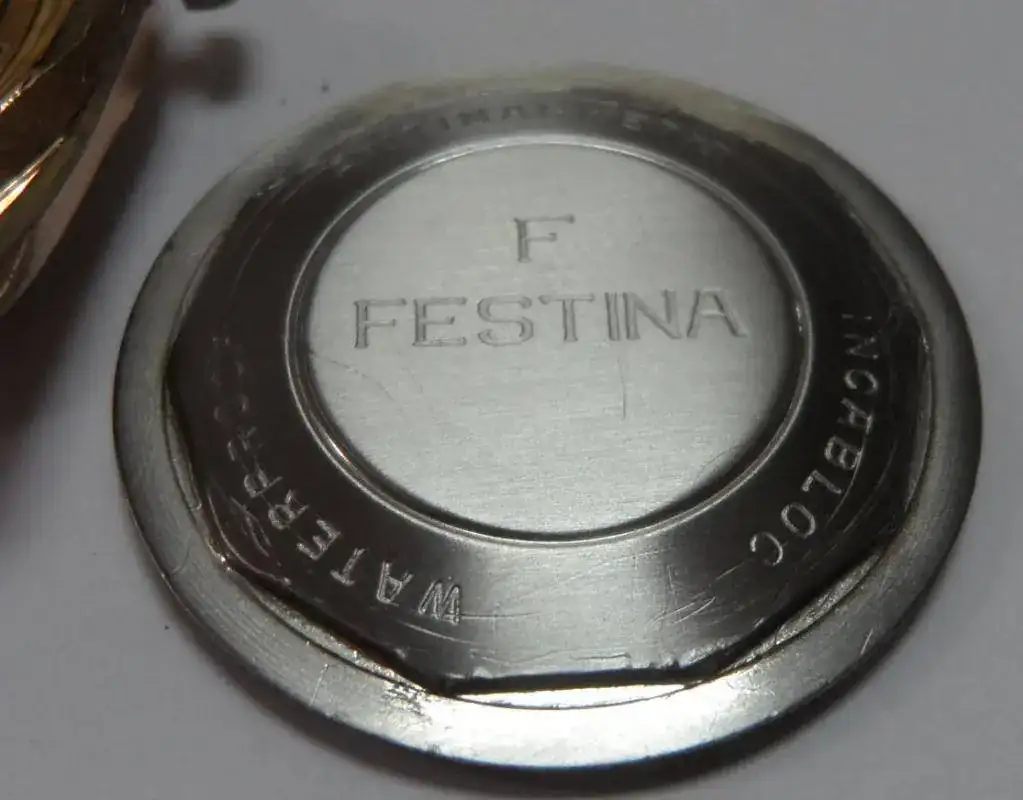

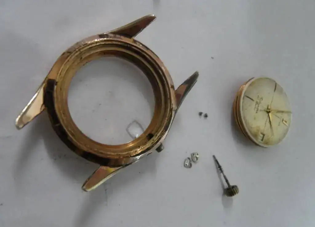

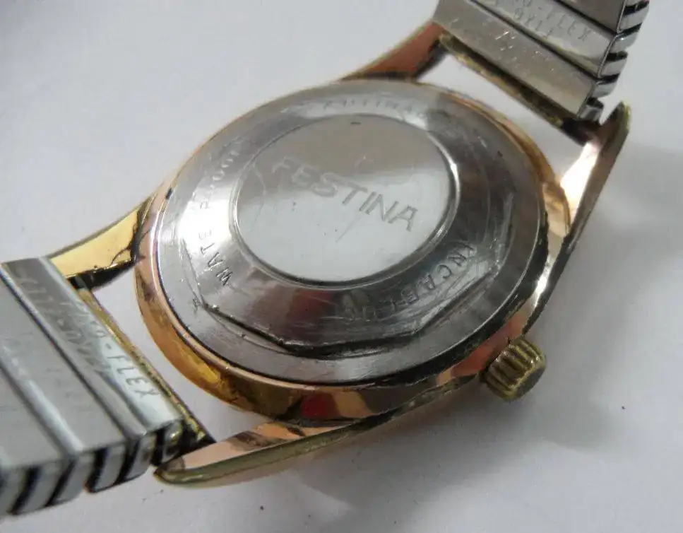

La tapa como de costumbre con más cornadas que Ferrera...

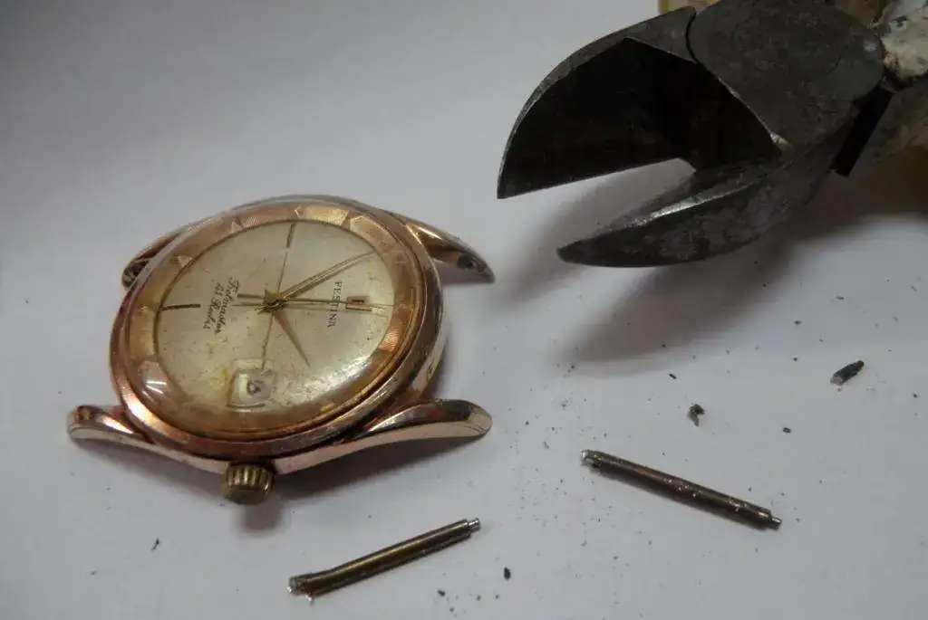

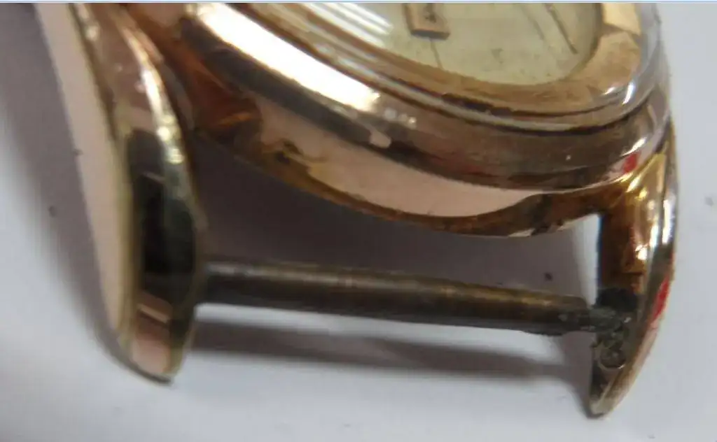

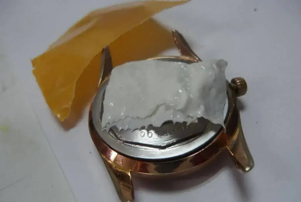

Imposible quitar los pasadores... toca abrir el brazalete
Armis encasquillados
Util para quitar armis encasquillados

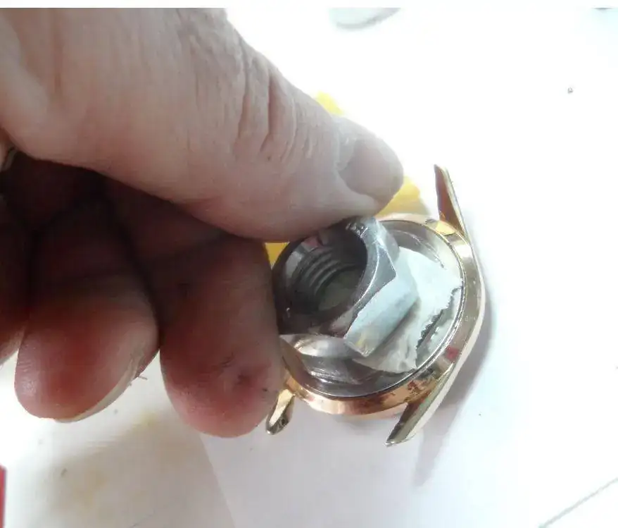

Sistema patentado "VICENTERAMIREZ" para apertura de tapas cojoneras....

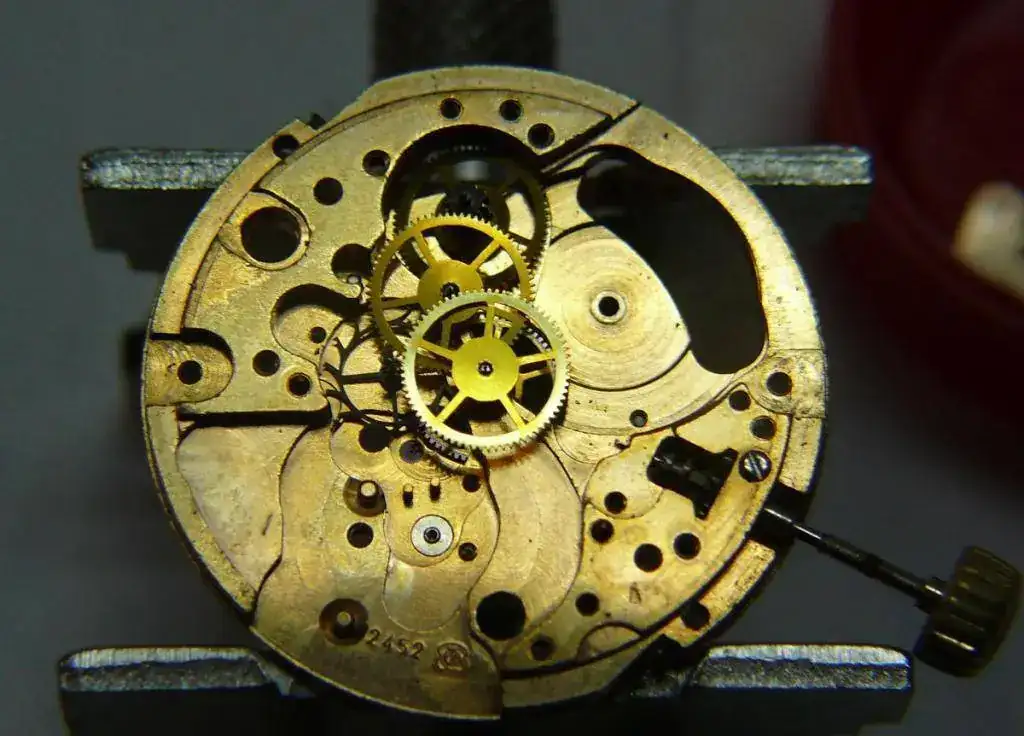

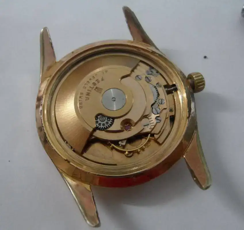

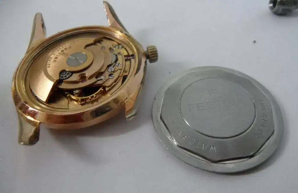

Primera visión del interior

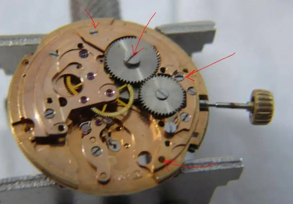

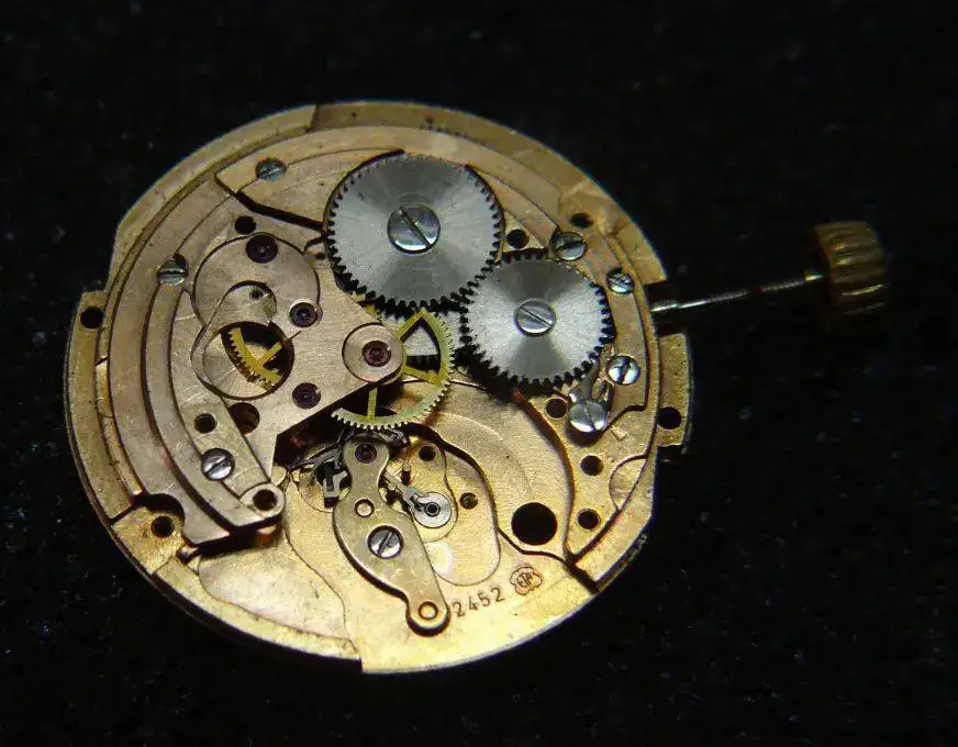

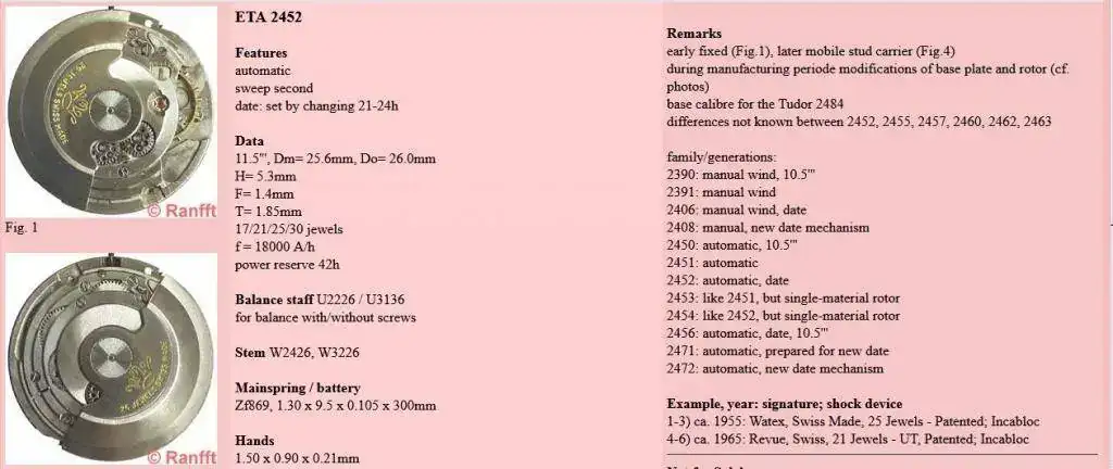

Identificación del calibre....

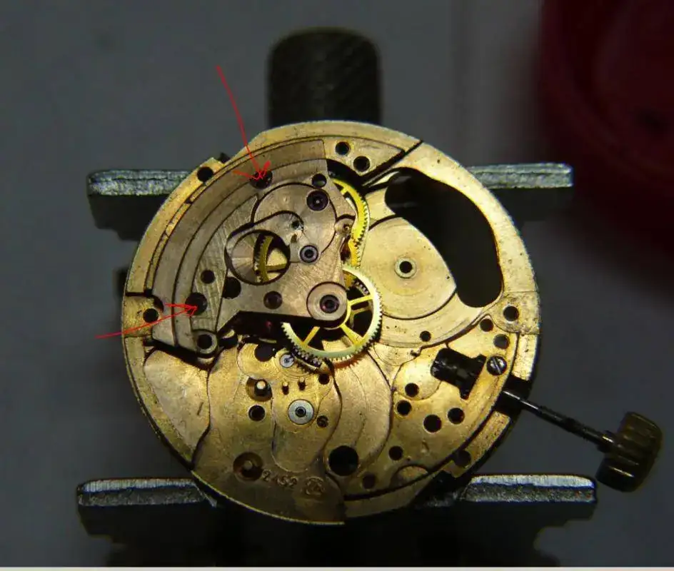

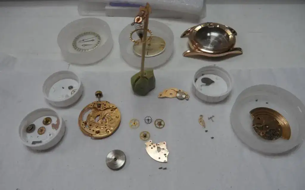

Comenzando el desmontaje...

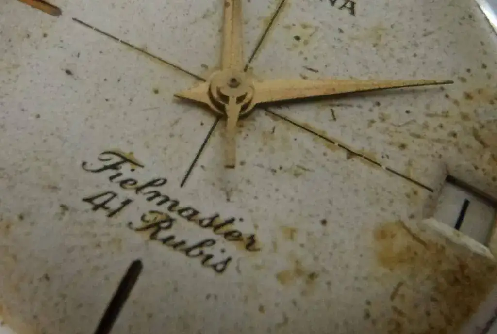

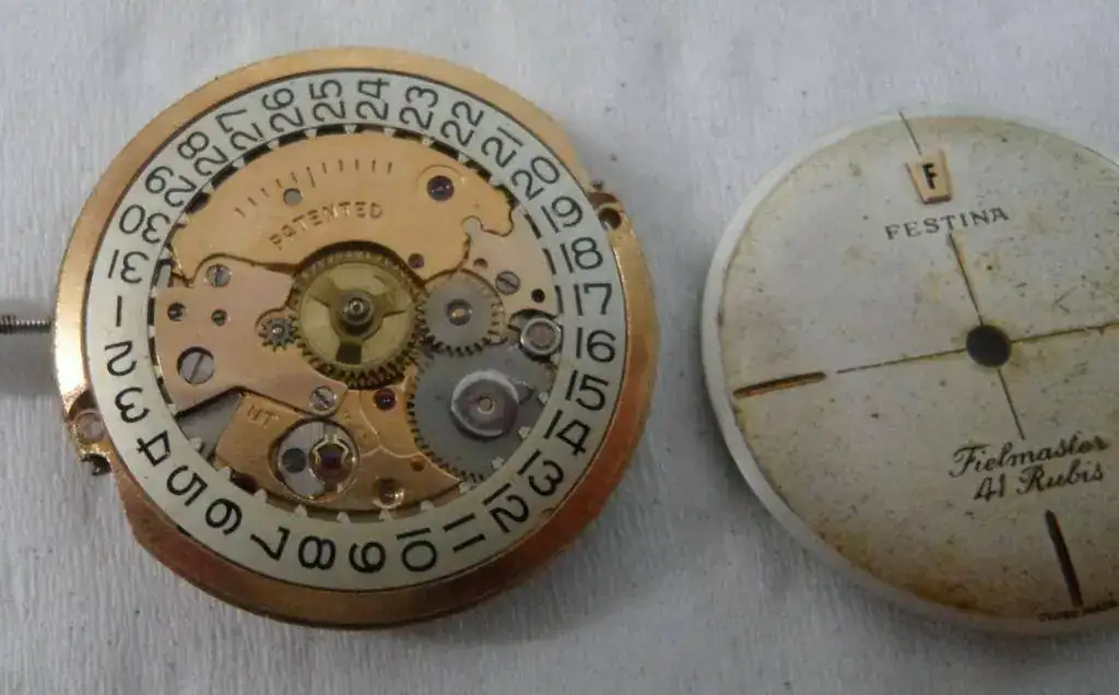

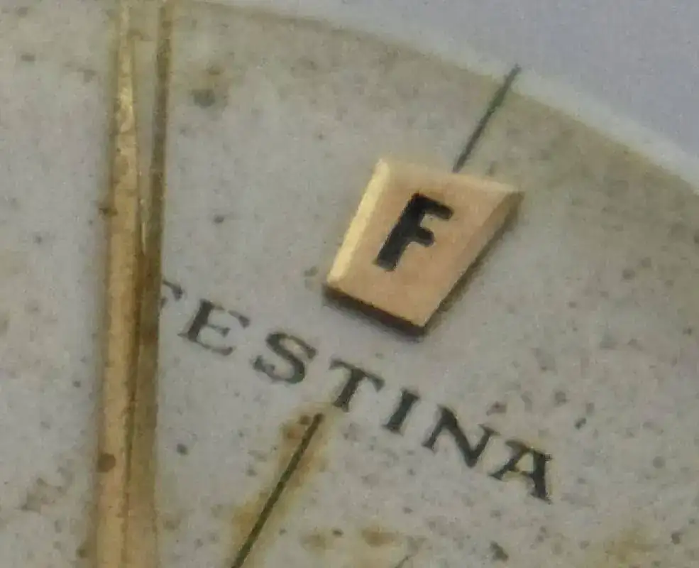

Detalle del estado de las grafias y el logo en relieve....
Desgraciadamente el plexi venía bastante rallado y con rajas imborrables

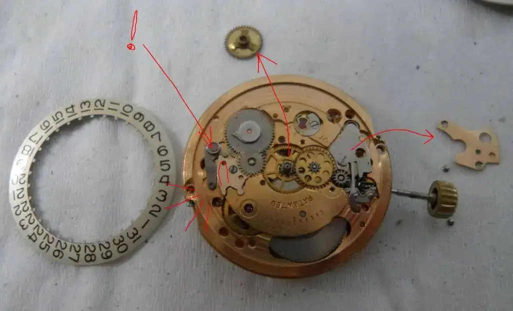

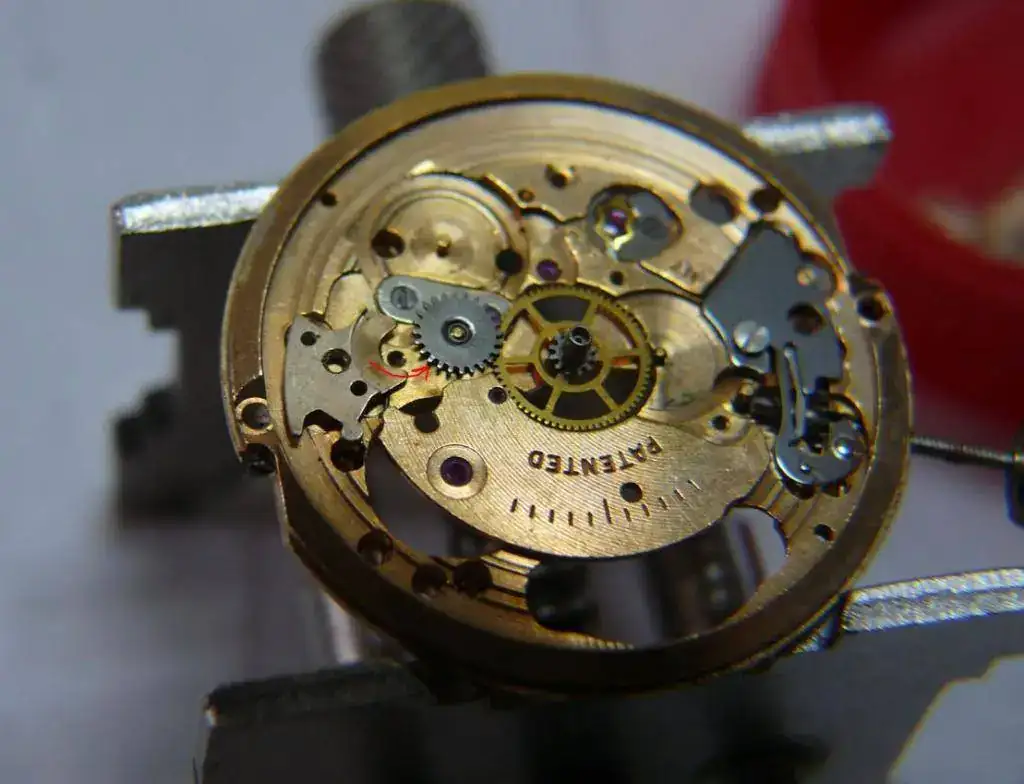

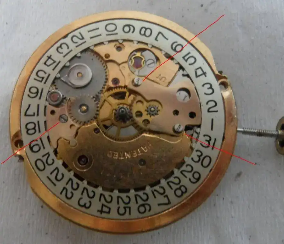

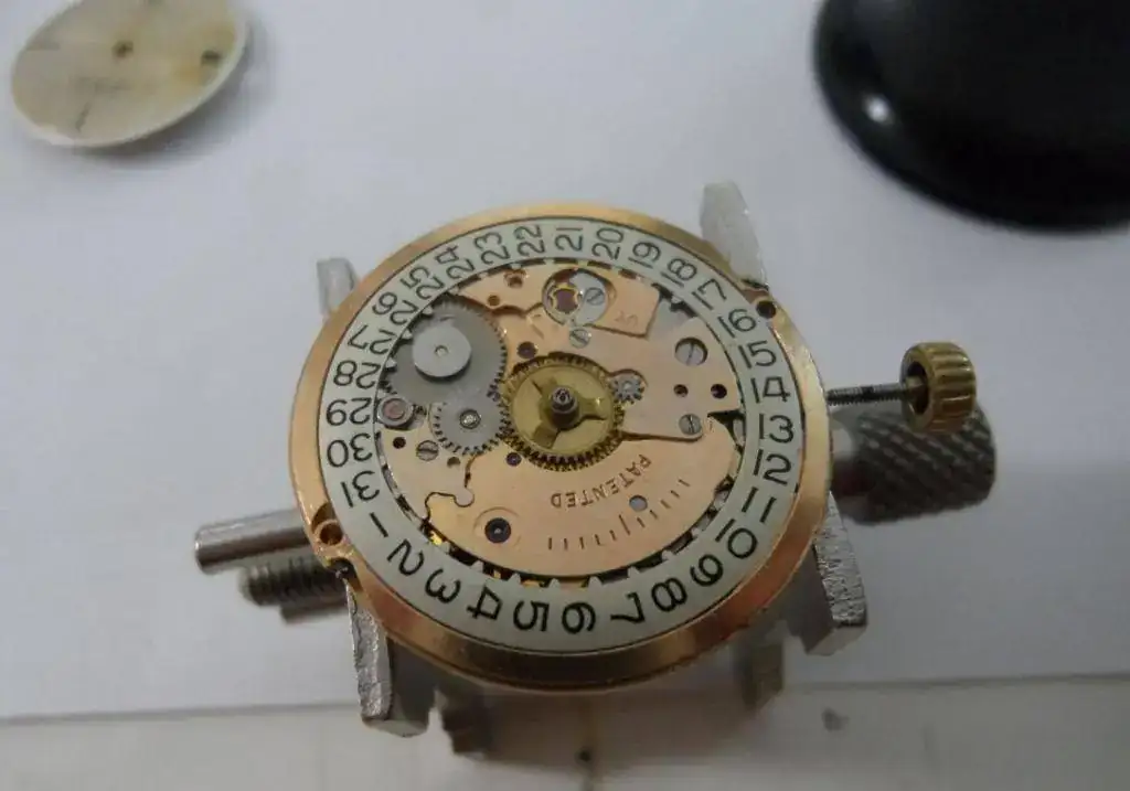

Seguimos por el calendario

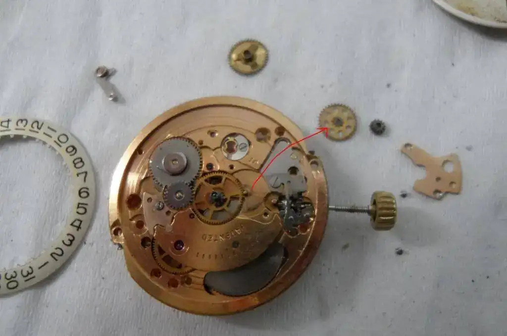

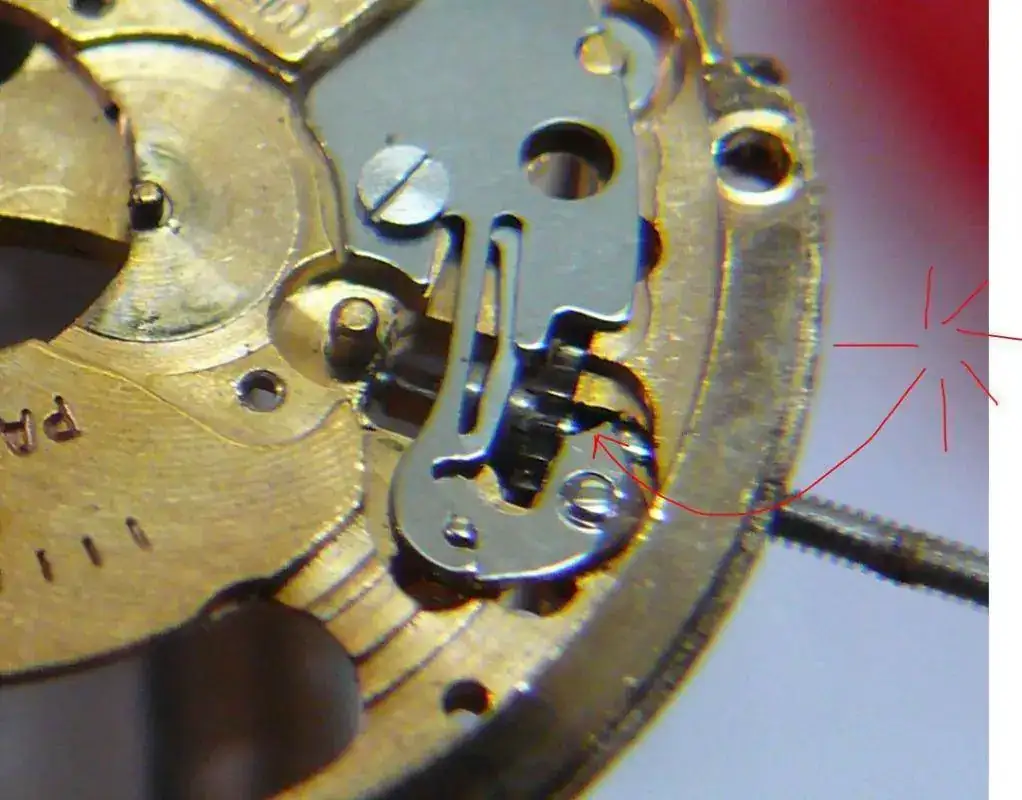

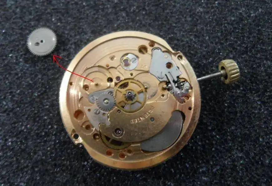

Retirando piezas que sujetan el aro fechador

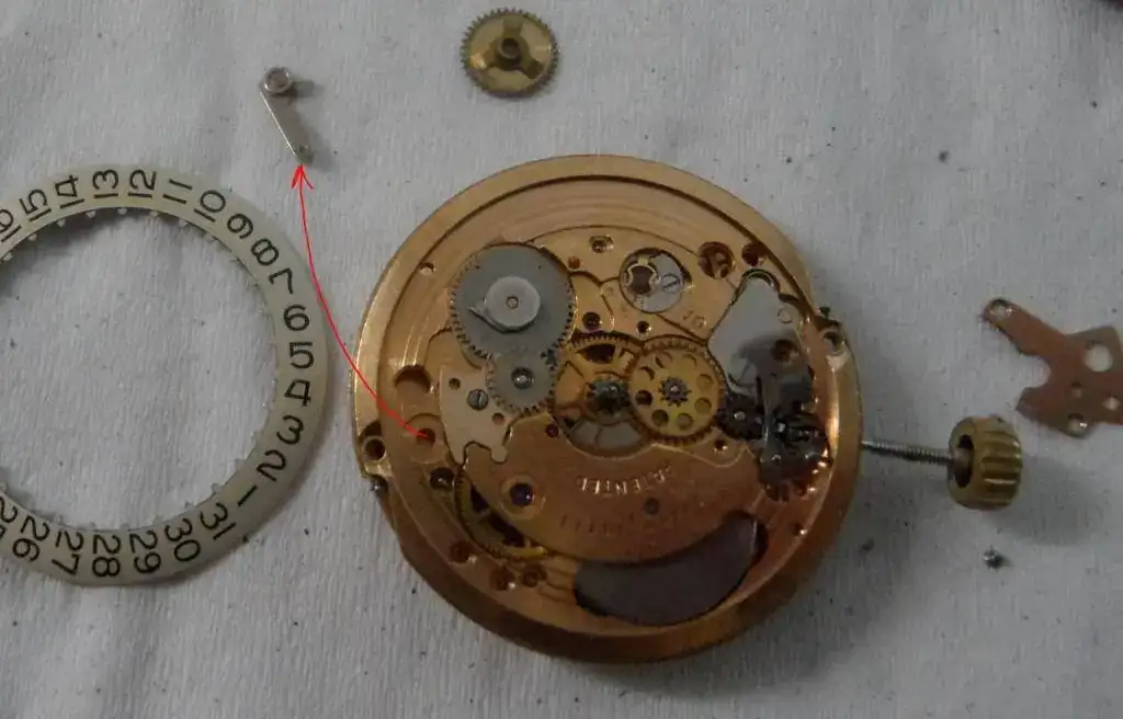

En este paso me doy cuenta de que el tirete está partido... :-((

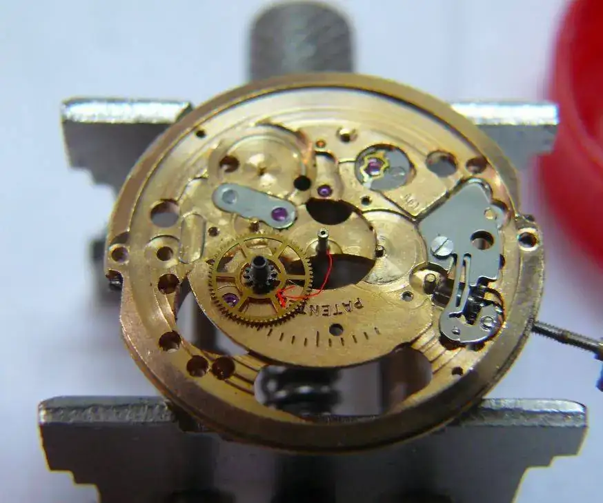

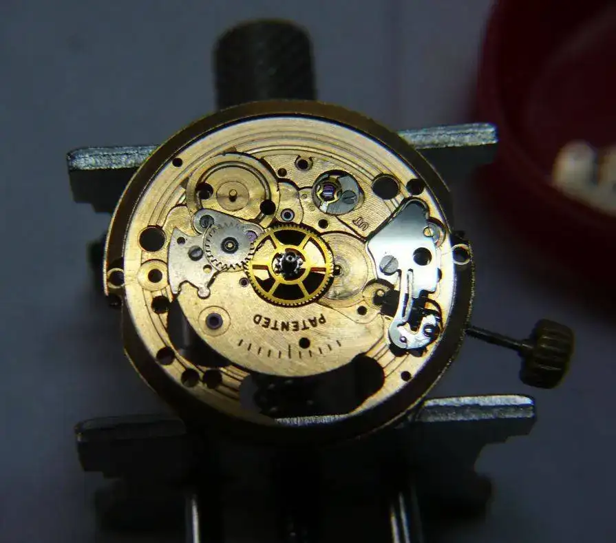

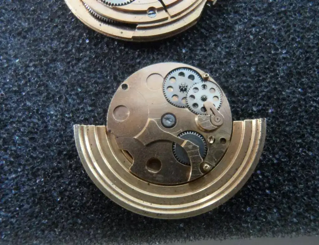

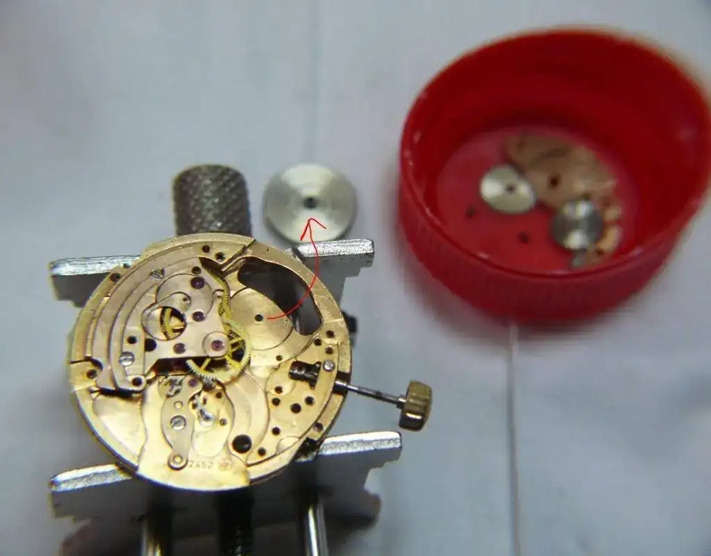

Automático y masa oscilante fuera
Retiro puente del rochete...
Retiro puente del rodaje

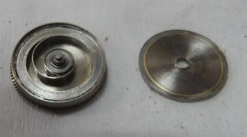

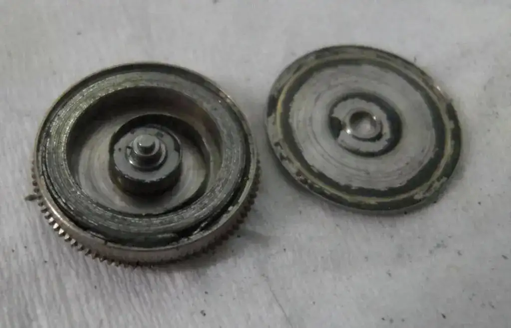

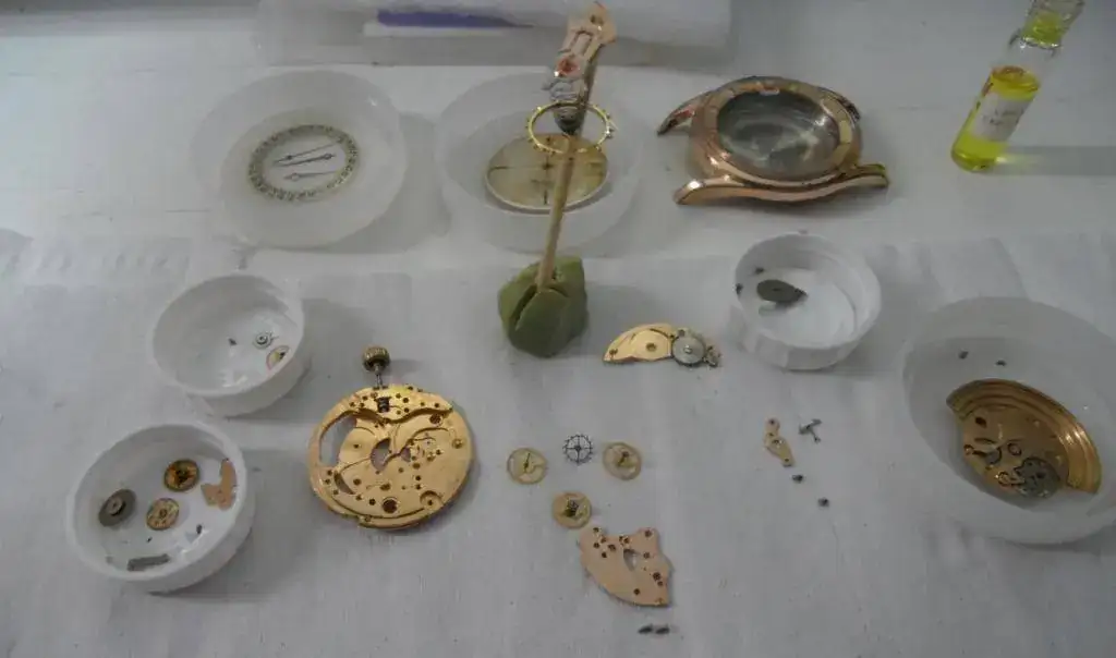

Barrilete sucio / barrilete limpio
Todo fregado y listo para comenzar el montaje

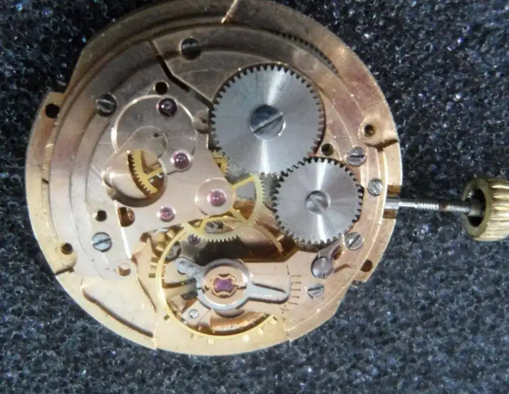

Calibre donante recien llegado de las Cataluñas...
Listo...
El tirete y el trocito encontrado...
Montado y listo para funcionar....

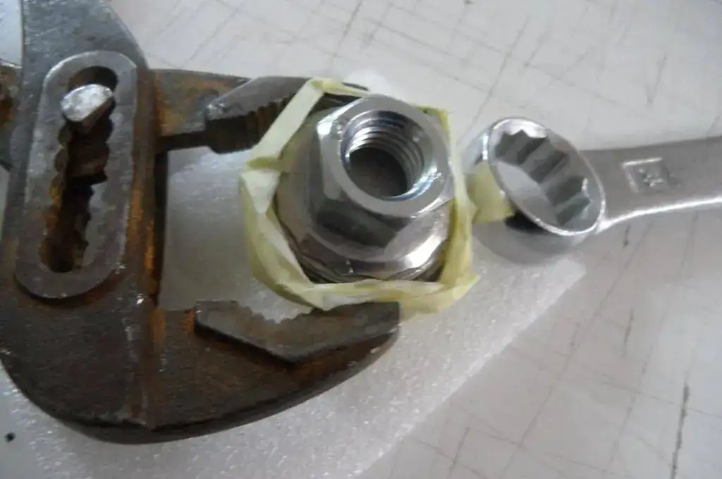

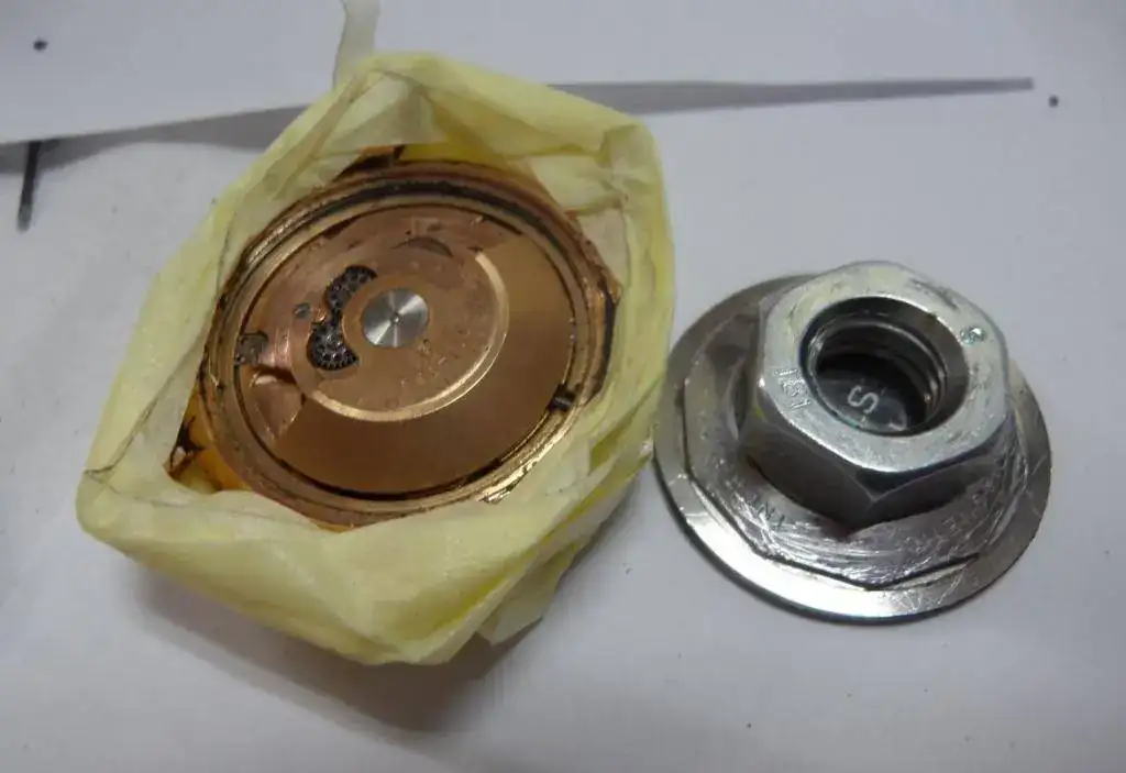

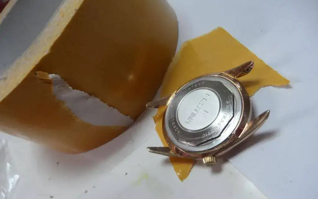

Tapa parcialmente cepillada
Sistema patentado de apriete de la tapa con cinta de enmoquetar y tuerca

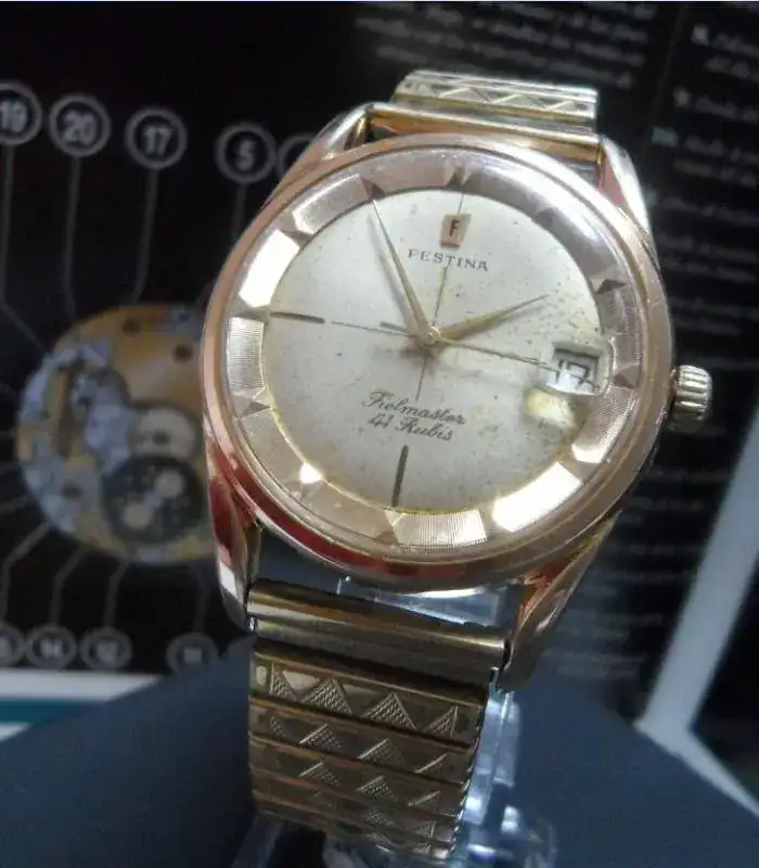

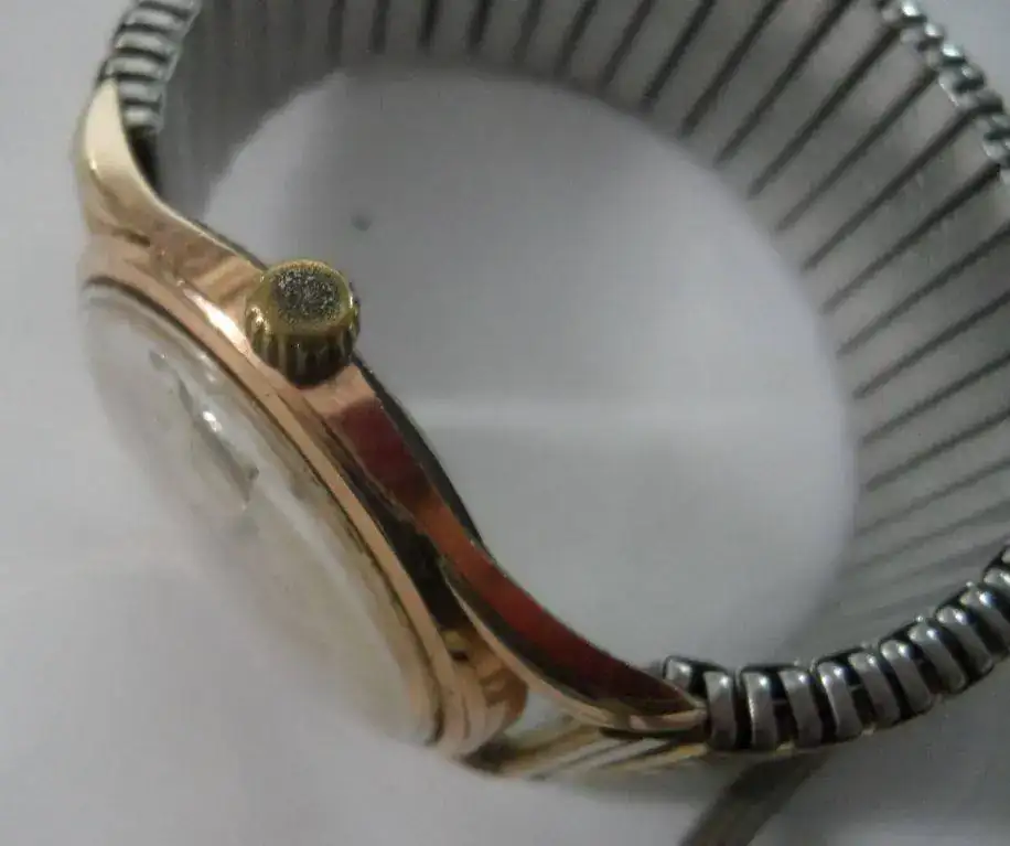

Listo.... Polerouter "MIX" a la caja...
Espero que os guste...

Sí que tiene un parecido al Polerouter, ergo es muy bonito. Incluso ese calibre encobrizado me gusta todavía más.
Lo único que no, el brazalete flexible dorado, pero esto son cosas mías.

El sistema patentado para apertura de cajas es genuino y me temo que muy eficaz...:clap:

El sujetar el volante empalado con su puente como muetras en las afotos es muy peligronso por el riesgo cierto de joder la espiral.
