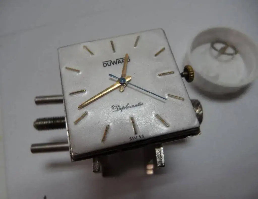

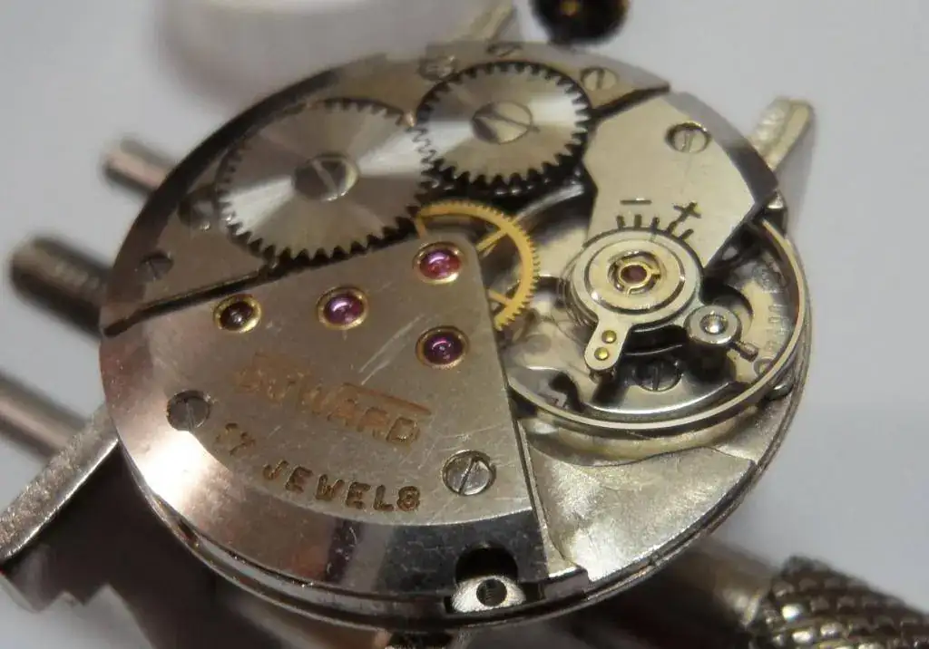

Hace algún tiempo restauré este duward cuadrado
https://relojes-especiales.com/threads/duward-diplomatic-eta-2390.455391/

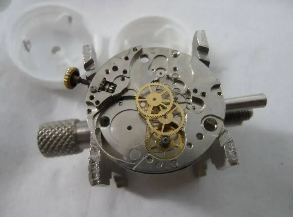

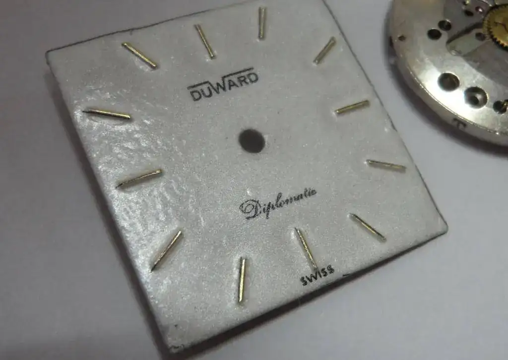

Pero el otro día quise mejorarle la esfera y aprovechar para limpiarlo ( esta vez bien y como Manolo me ha enseñado )

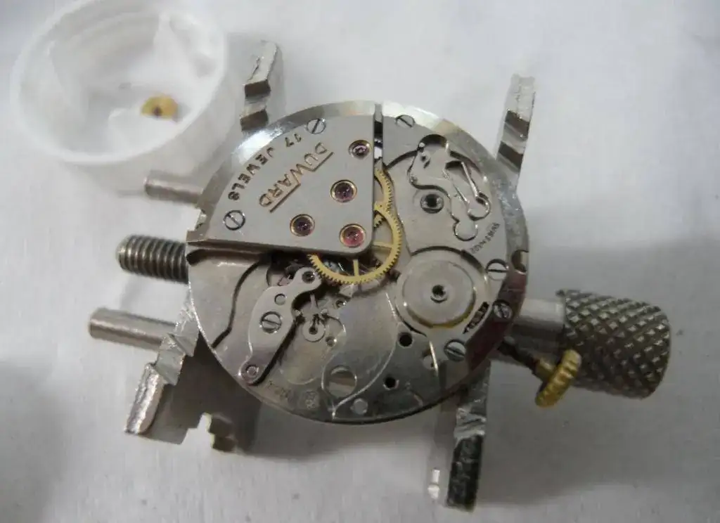

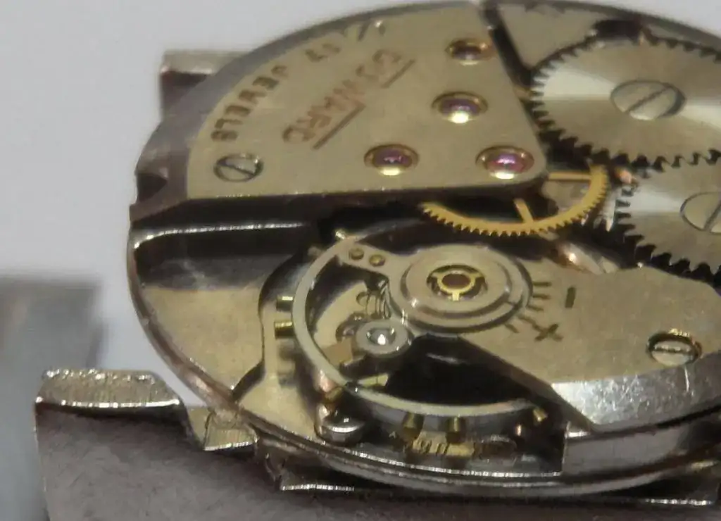

y vi que la espiral la tenia doblada...
He de confesar que cuando le echas números a las horas que pierdes intentando recuperar una espiral puedes haber comprado tres volantes nuevos con la espiral y aun así pierdes menos dinero...
Osea que al final hice un truño la espiral y pedí el volante completo...
el calibre es un Eta 2390, pero llevaba el volante con contrapesos de los antiguos.
Este es el nuevo volante que parece que va bien, y al principio creía que era más grande que el hueco pero le cabe bien...

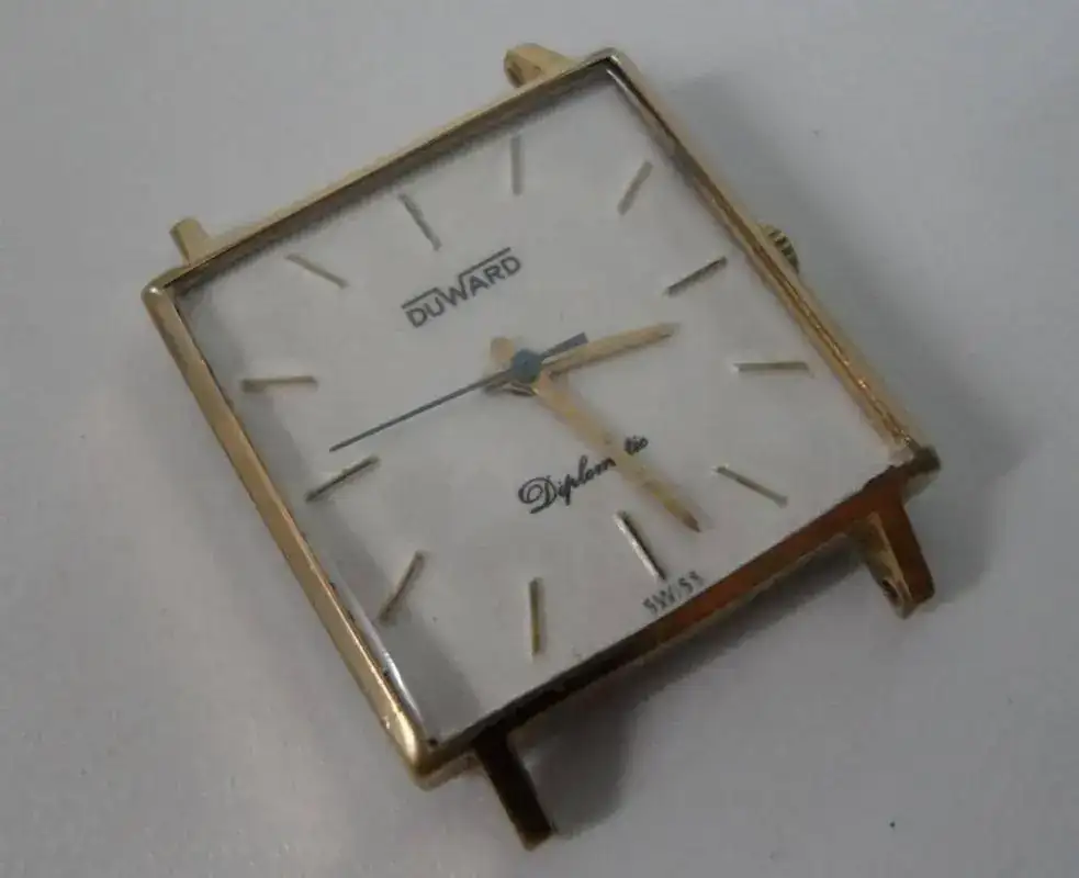

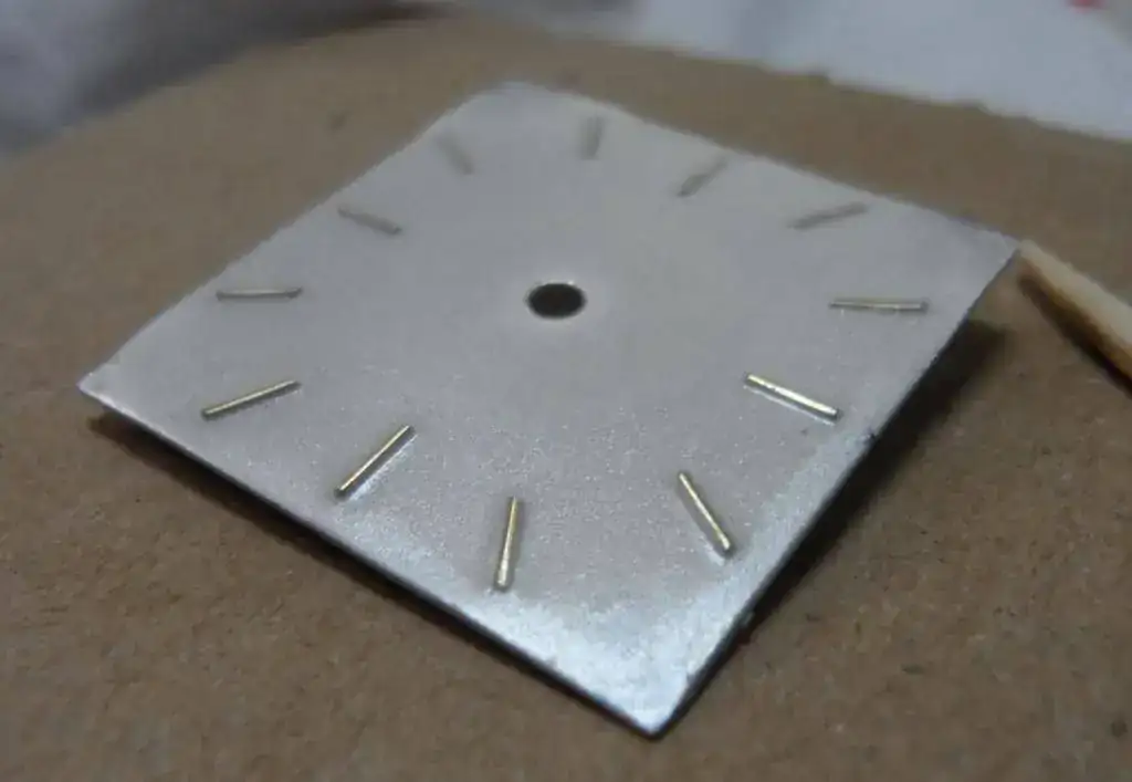

El proceso de la esfera fue, lija , blanco perlado y grafía con calca de aeromodelismo lacada con barniz acrilico....
Los detalles quedaron bastante mal para mi gusto...

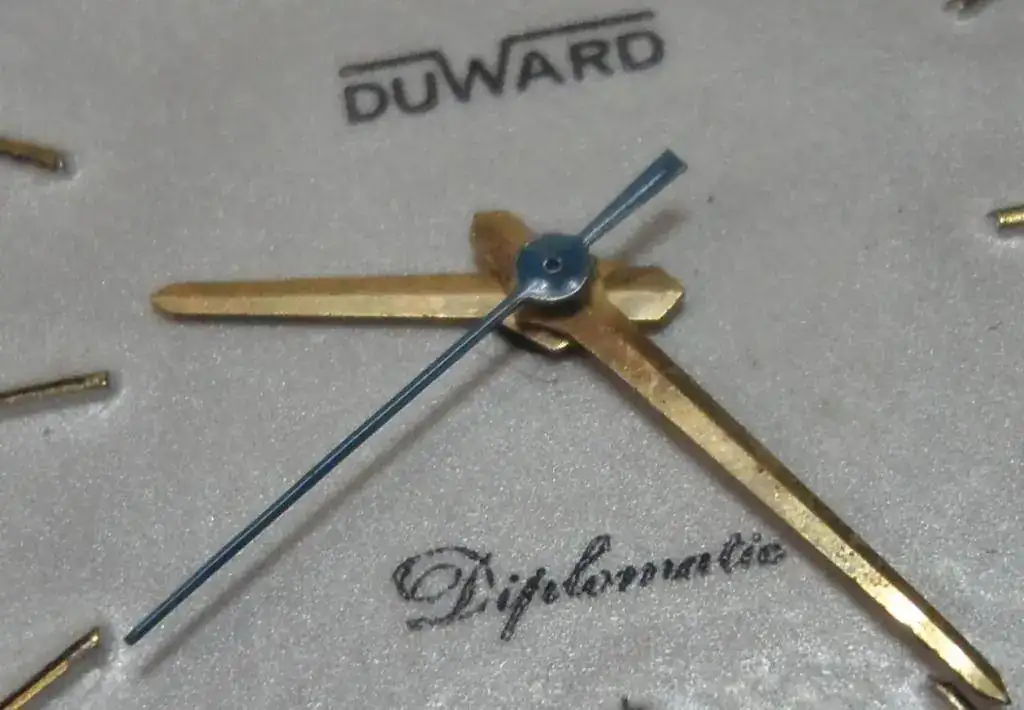

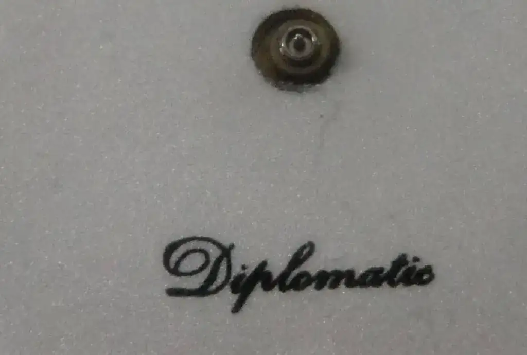

Esta es la nueva grafía con más nitidez

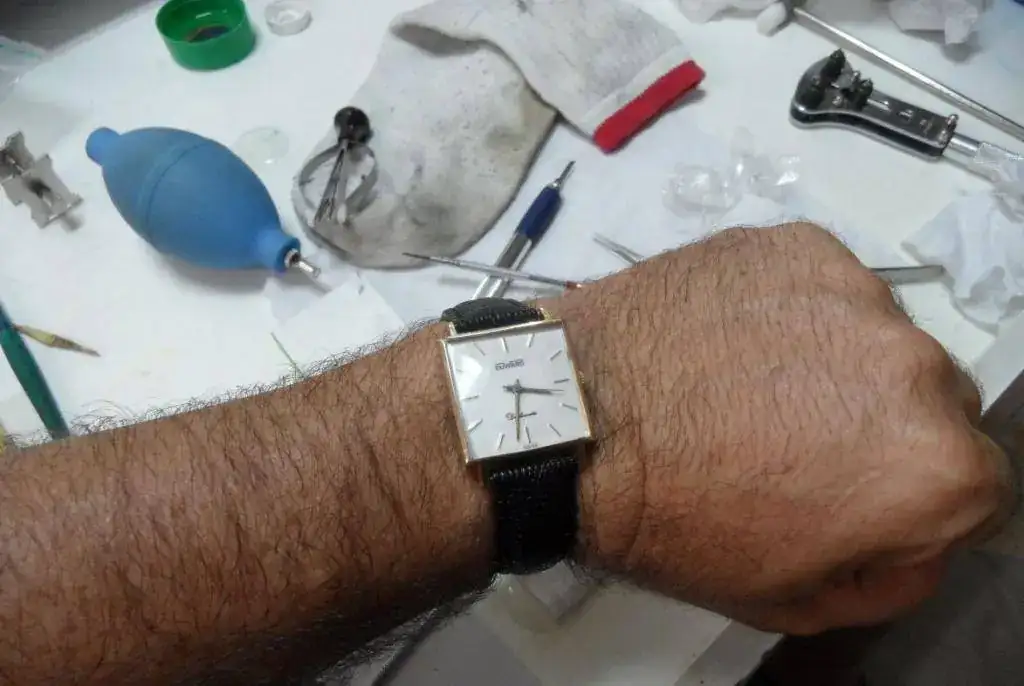

Termineitor
Salu2 desde Sevilla...
Iré intentando mejorar la calidad de acabado, ya que como alternativa es muy económica.

Si Alvaro... Le doy primero a la esfera con fijador de calcas que es una especie de pegamento incoloro, aunque si no le das tampoco pasa nada porque la calca lleva una especie de adhesivo que ancla perfectamente y al ser una película tan fina se adapta a los relieves.
Después si que le dejo un par de milímetros de sobrante alrededor que vuelvo hacia la parte interior de la esfera, y esa parte la pego con pegamento de plexis que queda solidificado con la calca y perfectamente plano sin incorporar altura a la esfera y así evito que se pueda levantar como si cortara a sangre por el canto de la esfera. Es muy entretenido y engorroso porque puedes manchar la esfera en el proceso. Pero queda expectacular. Es muy importante lacar la calca con un barniz acrílico en spray y dejar secar un par de días para que el barniz haya quedado seco y anclado a la calca...
Tengo tres esferas más que voy a reponer ya que en esta ocasión el impresor me ha dado más calidad en la nitidez de impresión.
Las iré colgando

Compras un pliego A4 / A5 de calca de aeromodelismo.. lo venden en las tiendas de bricolage de aeromodelismo.
Tienes que imprimir con impresora laser a la máxima calidad.
Lacas el folio ( yo normalmente lo troceo para máyor comodidad ) digo lacas ( de lacar... tirar a pistola, aerografo o en mi caso bote spray ) con barniz acrilico. Importante que sea acrilico ya que luego conserva la flexibilidad ... No pasarse en la mano para no hacer demasiado volumen....
Dejar secar bien un par de dias... yo fabrico una caja de carton limpia por dentro y cuando laco la calca cierro para que no le caiga pelusa o polvo, que luego todo se ve con el monoculo.
Cuando ha secado ( dos dias ) cortas la calca con un poco más grande que la esfera, yo suelo marcar en impresión por donde voy a cortar y así luego es más facil.
Con la esfera perfectamente limpia y desengrasada metes la calca en agua tibia un minuto aproximadamente... observas entonces que la calca se desprende del papel trasero a modo de calcamonía de cuando éramos niños... entonces depositas la calca sobre la esfera a la vez que retiras el papel... hay videos de como hacerlo...
Luego has de ir sacando el agua con un pincel muy suave ... ir secando con cuidado... secador,,, pincel... papel absorvente... etc.....
Cuando has secado lo sobrante que le has dejado a la calca lo remetes y lo pegas con pegamento incoloro...
Suerte
Vaya... decias la segundera !!! que caraja tengo...
Con un pincel muy fino y pintura sintética y mucho pulso....
Yo como soy un poco bestia y osado... pongo la segundera le doy cuerda al reloj y luego me descojono moviendo el pincel y diciendo... HHHHuUUUUUUUUyyyyyyyyyyyy... por poco me cargo la esfera... :laughing1:
Para pintar agujas laca de uñas, un pincel muy fino o un picaceites y con la aguja clavada en el ródico. Santa cosa.
Cuando se trata de la trotadora, como no puedes clavarla en el ródico porque has de pintarla entera, metes una aguja o escariador en su ojo y es lo que clavas.
