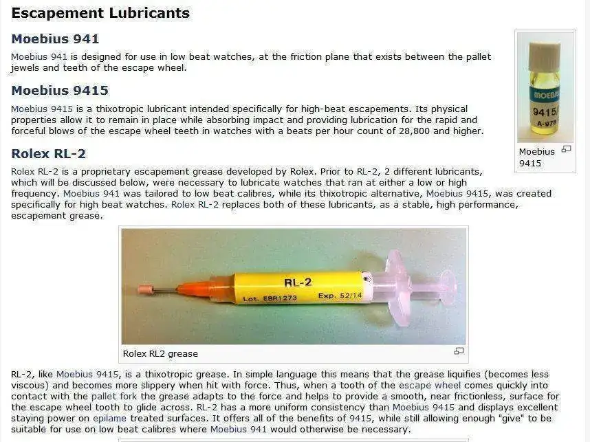

De la casa
Buenas,
Quiero dejar algunos documentos para bajar,
que tratan sobre aceites y grasas para relojería.

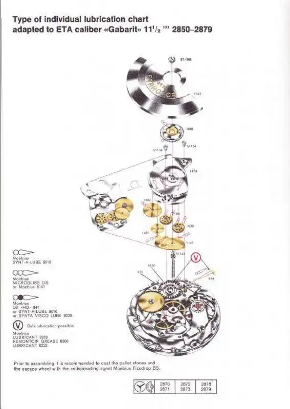

Algunos tienen imágenes de movimientos con todas sus piezas en expansión
indicando diferentes puntos de aceitado y con qué.
Todos están en inglés,
pero bueno, hay que usarlo tarde o temprano :D
Tal vez sean de utilidad a los compañeros del foro.

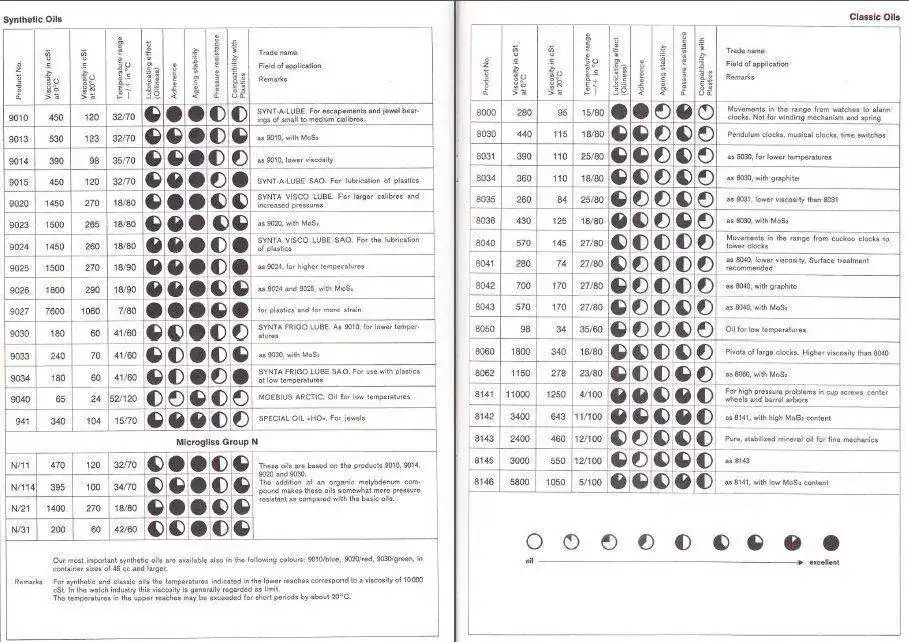

Moebius Specification Booklet
(Con esquemas de aceitado y tablas sobre características de cada aceite)
.co.uk/muk/acrobat/hse/moebius-hs-sheets/moebius-specsbook.pdf

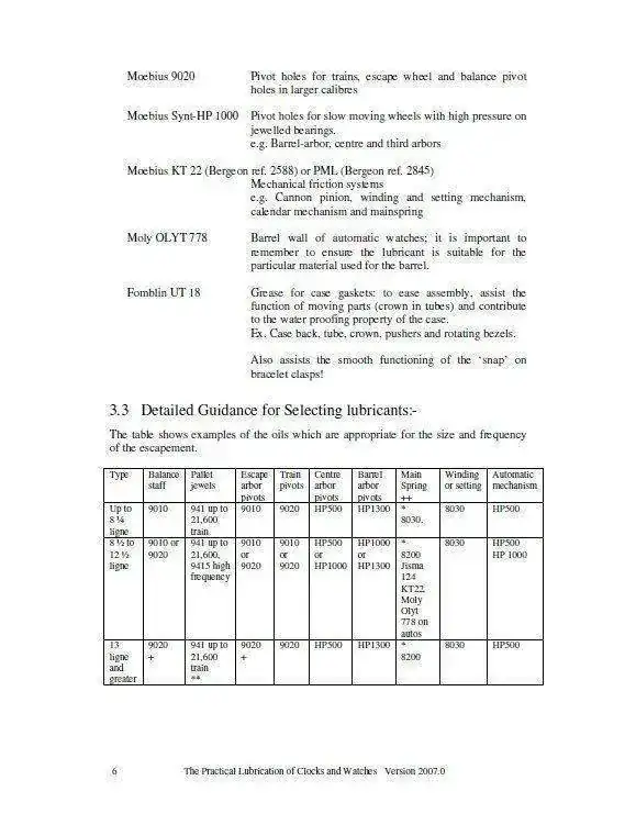

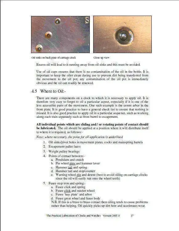

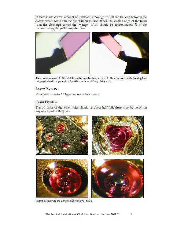

The Practical Lubrication of Clocks and Watches.
by BRITISH HOROLOGICAL INSTITUTE
http://watchmaking.weebly.com/uploa...actical_lubrication_of_clocks_and_watches.pdf

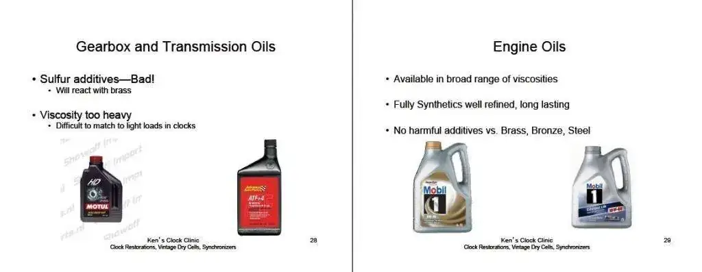

Modern Watchmaking Lubricants
Sitio con un artículo sobre varios aceites y grasas,
explicando cada uno.

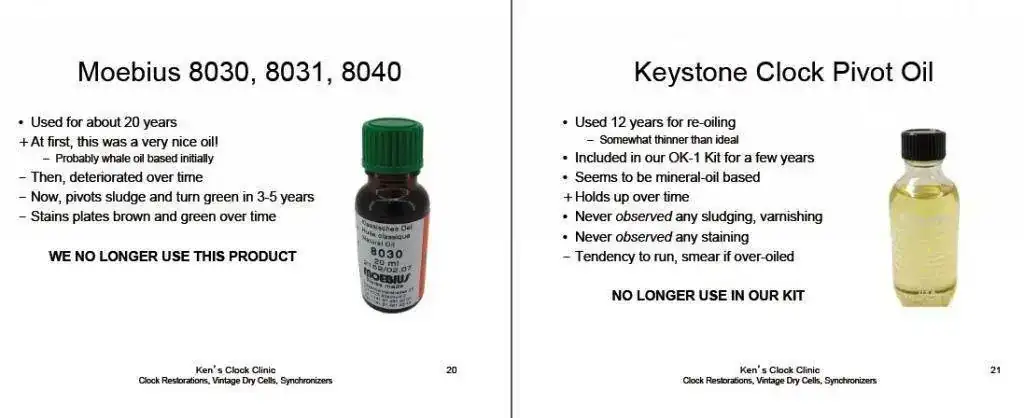

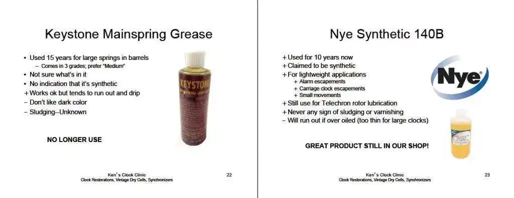

Clock's Oil ! - Ken's Clock Oil
Modified from Steve Nelson's article NAWCC Watch & Clock Jan-Feb 2014
Una guía de varios aceites y grasas para relojería gruesa,
en 51 años de experiencia.
Oils.pdf

Gran aporte de gran utilidad, me surge una duda y esta es que si algun aceite natural (para relojes de pared o sobre mesa) se puede emplear en relojes de pulsera o bolsillo, por ejemplo donde hay altas presiones (ruedas del tren de carga automatico, rubi del arbol de volante, rueda de la corona, rueda transmision del calendario, etc) o simplemente se deben dejar para relojeria gruesa y centrarnos en pulsera y bolsillo con los sinteticos 9010 y 9020 de Moebius.
