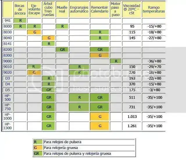

Hola,
Como normal, deberías usar 3 diferentes aceites y una grasa,
para realizar un buen trabajo.
Algunos que recién comienzan (y de los otros también)
usan moebius 8000 para todo,
pero me atrevería a decir que no es una buena solución,
porque las necesidades de lubricante son bien diferentes según cada caso,
y como todos los de la serie "8" de Moebius,
son aceites de origen orgánico, de pata con algún estabilizante,
si bien la tensión superficial es buena, reacciona ante muchos elementos,
y no se mantiene bien con el tiempo.
Si vas por comprar varios, ya para tener,
en líneas generales y sin complicarse tanto,
mejor ir por los sintéticos.
*Moebius 9010 para rodaje (menos rueda de centro) y pivots de eje de volante,
*Alguno más pesado, tipo Moebius 9020 ó D4 para rueda de centro,
(y cañón de minutos) y árbol de barrilete.(y brida de automático)
*El Moebius 941 (o mejor el 9415) para la cara de las paletas de áncora.
*Y una Grasa para todo el remontuar, tipo la Jismaa o la PML
Ya Saúl colocó una completa lista de moebius,
a veces se encuentran otros aceites muy buenos como los del Dr. Tillwich.
Las medidas de los aceitadores, por ahora te las arreglás con el más fino (Negro),
y diría que uno intermedio (como el azul) para el remontuar y las partes mayores.
Espero que te sirva.

Yo como solo trasteo con relojes de pulsera utilizo el Moebius 9010, D5 y 941 para escapes, porque es lo que recomendaban el fabricante de los movimientos ETA y lo aplico tambien a los Seikos y los vintage que han caido en mis manos. No se si estaré equivocado, pero hasta ahora el resultado ha sido bueno.

ya sé que de este tema se ha hablado mucho y posiblemente por eso, no lo tengo todavía muy claro. Solo me queda seguir escuchando los consejos y seguir intentado mejorar en la medida de lo posible.
Por ello aprovecho una vez más la ocasión para que me corrijan y me iluminen un poco en este tema, ya que cada día me parece más turbio.
Yo suelo utilizar Moebius 9010 para el eje volante y para las paletas de áncora. 9020 para el rodaje y D5 para la rueda de centro y el cañon de minutos. Suelen ser relojes no laten muy rápido (18000 o 19800 bph).
Según las tablas que nos ha ofrecido SReloj y según las palabras de Golipo, estoy totalmente equivocado.
No sé si al utilizar aceites más densos que losque Uds dicen, la máquina funciona forzada y con el tiempo se producirán averías o desgastes prematuros. De momento no puedo tener una idea sobre el tema, porque no he tenido un reloj aceitado por mi mismo más de tres años y no puedo juzgar.
Cambio mis hábitos?

No... no estás taaan equivocado,
en las paletas del áncora,
el 9010 es demasiado liviano para eso, es mejor el 941 o mejor aún ,
el 9415, una grasa tixotrópica que se desarrolló originalmente para paletas de áncora de alta frecuencia,
pero que demostró ser muy buena para todos los calibres.
El 9020 es un poco pesado para la rueda de escape y la de segundero, por ejemplo.
Sí va bien para rueda de centro.
Y en el remontuar, la grasa.
al parecer muchos usan aceites pesados, que acaban por ir desparramándose a su alrededor
y llegando a lugares que no se desea aceitar..........rueda de minutería, renvoi, etc.
no creo que la máquina funcione forzada, no se averíe por usar lubricantes apenas más pesados,
lo que sí, me parece que se experimentan otros contratiempos,
por ejemplo reducción de amplitud de volante.
Y la regla de oro, del maestro Don Luis,
Un reloj no es una ensalada y mejor pecar de menos que de más :)
Alvaro
Me olvidaba,
qué experiencia tuviste con la amplitud de volante usando esa combinación de aceites?
Sería interesante saberlo.
Salvo lo de 9010 en las paletas del áncora,
quizá tu combinación esté muy bien para relojes de 15 líneas para arriba.

Por desgracia no tengo cronocomparador, pero por ejemplo en el último que revisé, un AS1130 con un precioso Shock-Resist :ok:: (muchas gracias Golipo), a ojo de buen cubero y sugestionado por lo que dices, da la sensación de no pasar de 250°. Pero como digo son datos no fiables y totalmente subjetivos. Creo que debería probar con la combinación de aceites que dices, y ver el resultado.
Por otra parte, he de corregirme, y rectificar. Para la rueda de escape utilizo 9010 y no 9020, como he dado a entender.
Creo que voy a probar esa combinación que Ud. y SReloj dice en sus tablas, y compararé resultados.
Gracias por compartir su conocimiento.
