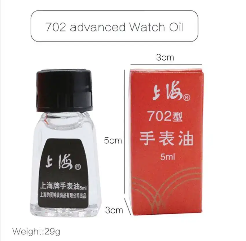

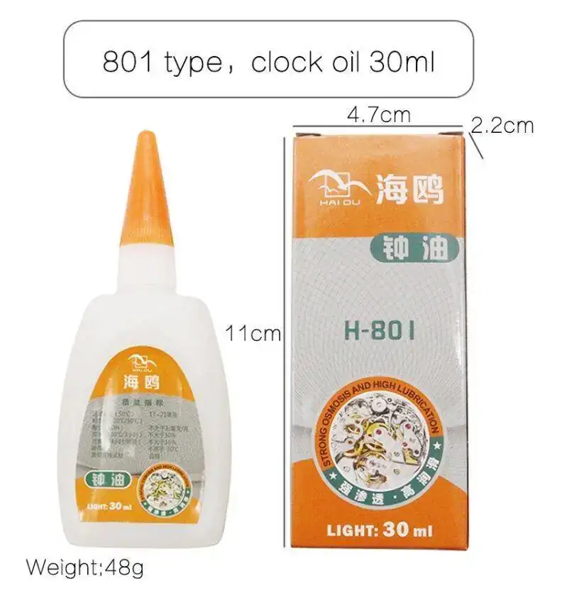

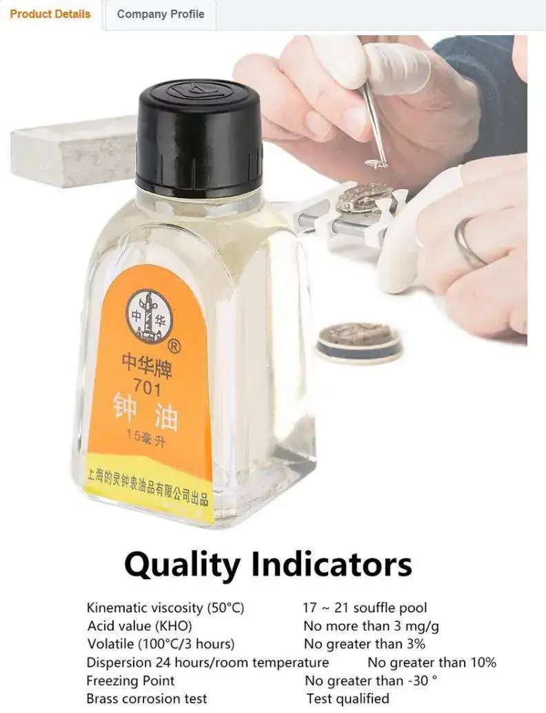

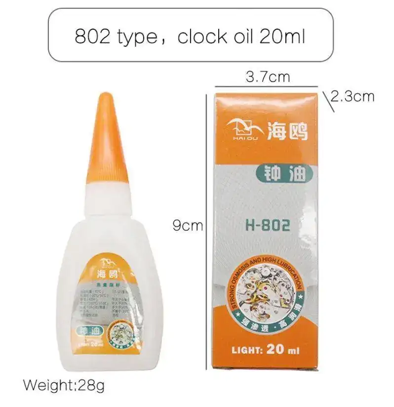

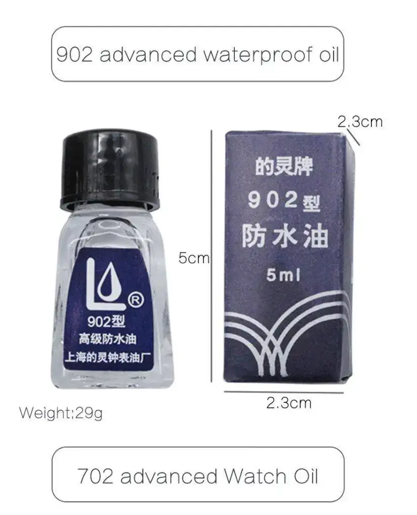

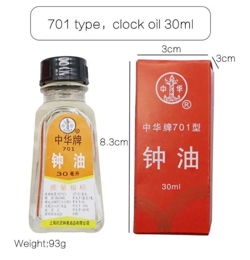

¡Buenas! ¿Que aceites me recomendáis (que no sea Moebius ya que se me va de presupuesto) para lubricar mi reloj, y para que piezas del reloj con cada uno de ellos? Estaría muy agradecido a quien me pudiera resolver este tema, gracias!
Es que solo los que he encontrado han sido marcas como: "Pegasus", "Clock Oil", "Anchor" y una china de aliexpres... No parecen muy caros, sobre todo la de aliexpres. Pero es que no pone para que partes del reloj es especificamente. Por ejemplo en la de aliexpres son distintos botecitos en los que solo pone números en cada uno como 701, 902... Pero claro, no se que botecito es para cada cosa. Y en los otros aceites tampoco dice para que partes del reloj son los otros aceites o si son para uso general.
Muchas gracias!

Sobre los aceites chinos ni los propios vendedores saben lo que estan ofreciendo.
Tomense mis palabras en este caso como las de alguien que habla desde la completa ignorancia sobre este tema.
Por la información difusa e incompleta que tengo, creo que el 902 parece ser algún aceite de impermeabilizado quizá de juntas, etc.
El 701 me parecería que es un "standard" para lubricar relojes y el 702 es una versión mejorada (¿y quizá sintética?).
Curioso que los fabricantes ni siquiera en los anuncios hayan indicado para que son aplicables en cada caso.
