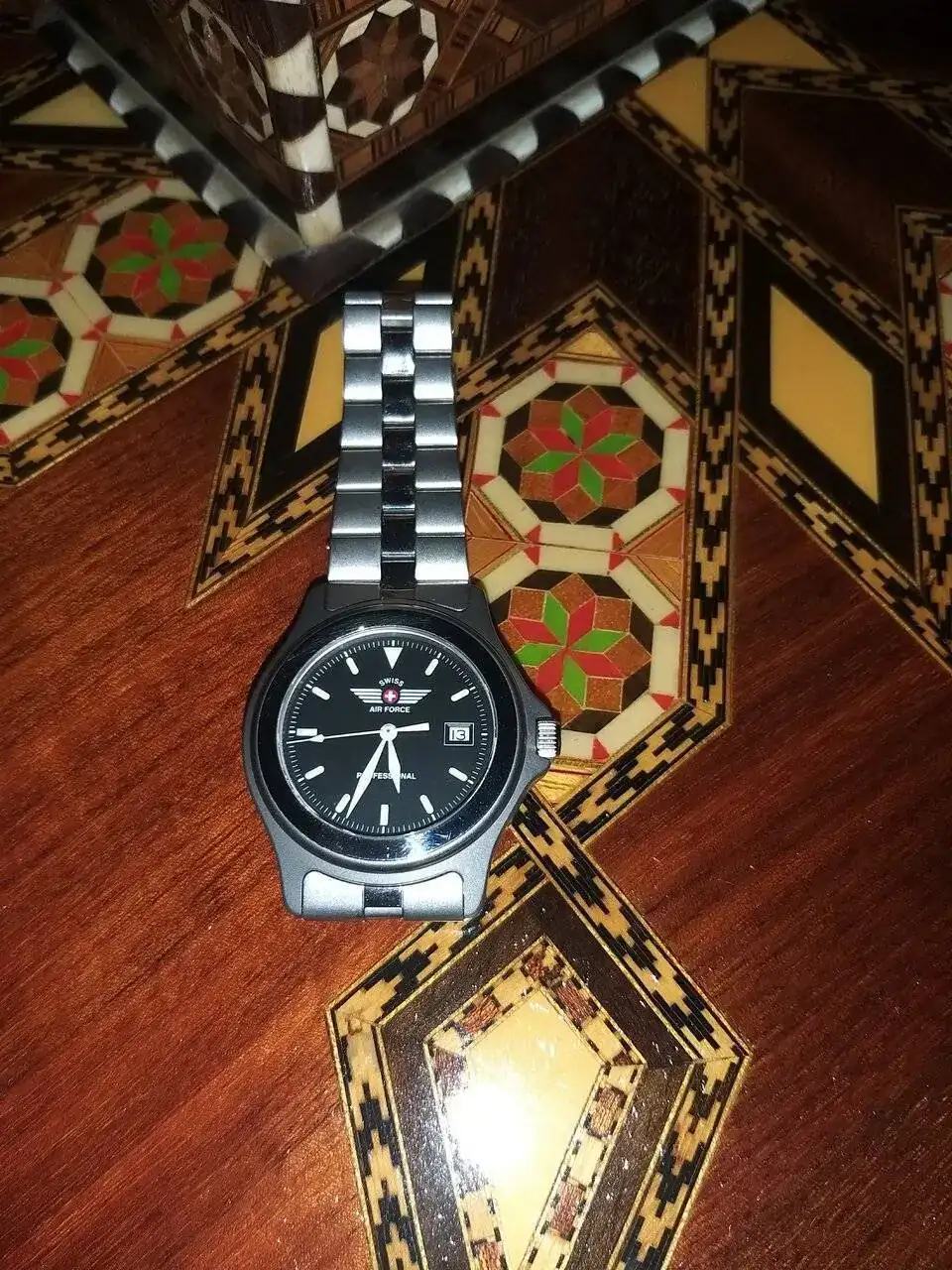

Compré un swiss army nos de mediados de los 90 con el ar exterior tocado. Probé con el Crystawatch y un trapo y en 10 minutos salió enterito.

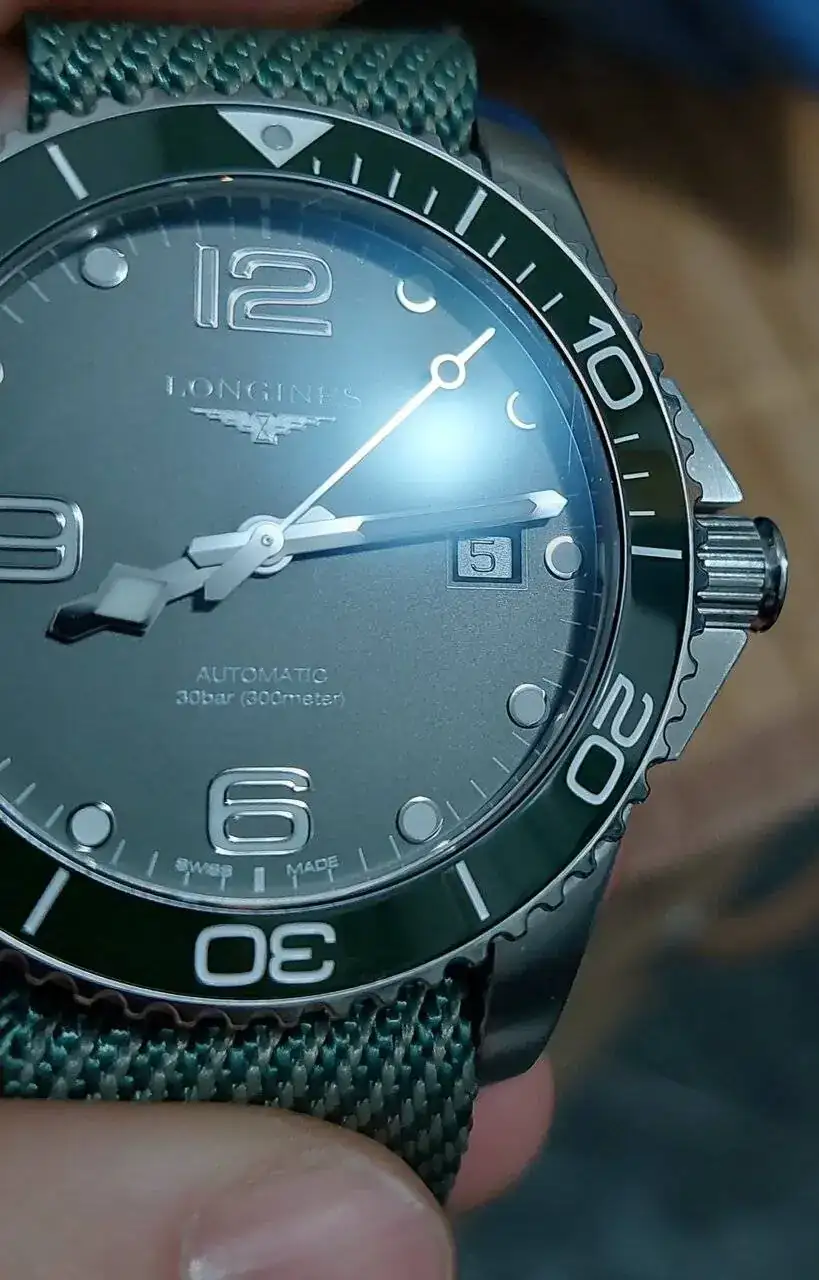

Hola, este es el resultado de una leve caída, a menos de 30 cm.
Reacciones: Ferdinand71
Hola, este es el resultado de una leve caída, a menos de 30 cm.Ver el archivos adjunto 2747011
Pues vaya... sigo sin entender para que poner un tratamiento de pelicula que se araña fácilmente encima de un cristal de zafiro que es imposible arañar. Con una capa interior sería más que suficiente pienso yo. No sé su con un pulido se podría eliminar todo el antireflectante exterior, porque pedir un cristal nuevo va a venir con el antireflectante igualmente. Siento lo de tu arañazo, una lata la verdad...
Por cierto la correa nato que lleva es la oficial? Puedes subir una foto que se vea bien con con la correa? Pensaba en comprar una nato para el mio. Gracias

Hola de nuevo.
Bueno, realmente, es casi imposible ver los micropelillos que le hice (Por torpe) en la zona de las 2, incluso buscandolos, solo se aprecian mirandolos de lateral cuando está una bombilla dando sobre esa zona. Por ello, de momento no le quitaré el antireflejante, esperaré a hacerle algo más grave, que vendrá.

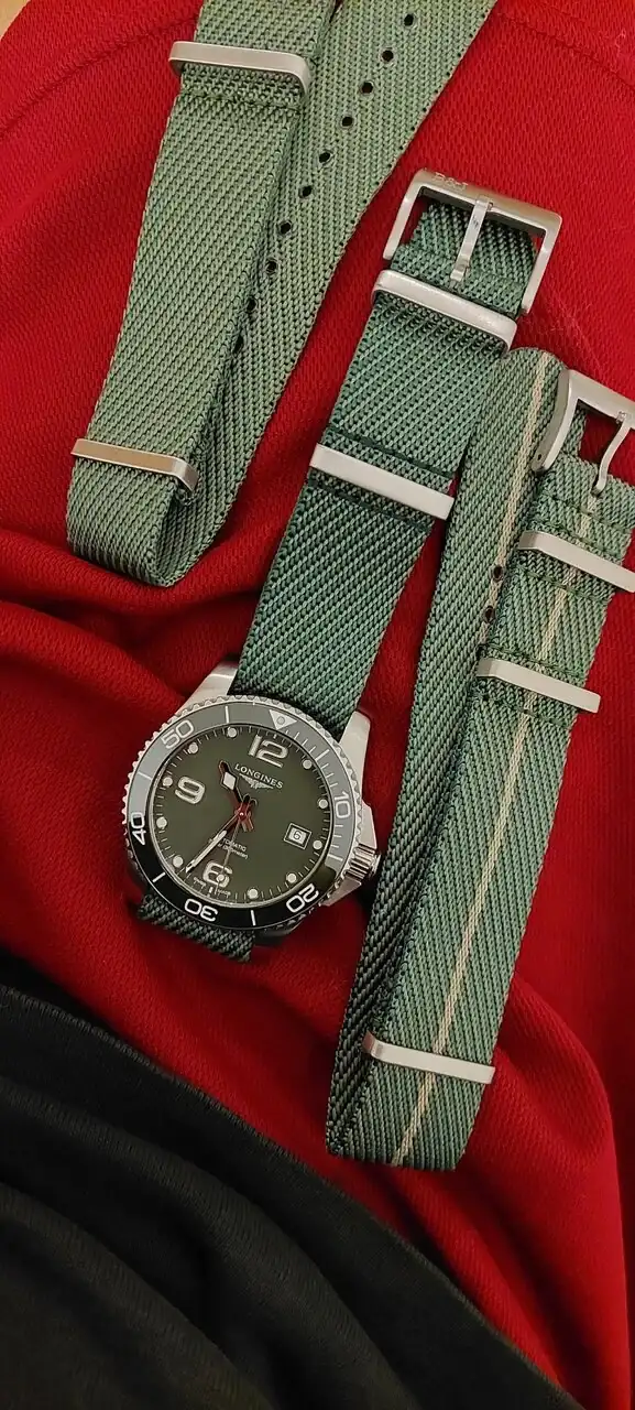

Respecto a la correa, no es la original. Hace 2 años en bark & jack, la vendian. La original la sacó Longines despues.
Como la de bark & jack ya no está disponible, he adquirido dos por 10€ en Amazon esta semana, para celebrar lo del antireflejante.
La que tiene puesta es la de bark, que con envio salio por unos 47 euros. Hoy estoy usando la de la linea mas clara, siendo una calidad similar.
BRONGER 20 mm 22 mm paquete de 2 correas de nailon de sarga para reloj con ligero brillo cepillado en hebilla de acero inoxidable para hombres https://amzn.eu/d/9ksDVxw

Gracias! Y te valen las de 20 y 22? Tengo entendido que la distancia entre asas es de 21mm
