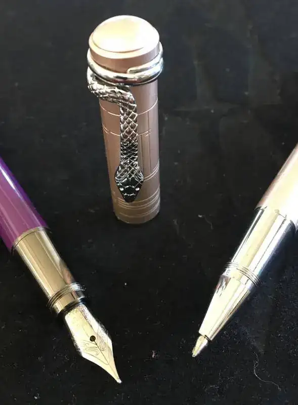

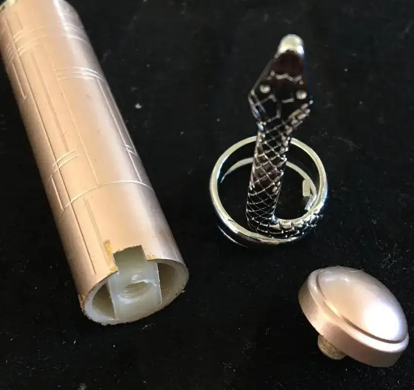

Lo primero que necesitamos es una pluma o bolígrafo con "culebra", Aliexpress será el suministrador. A escoger entre pluma y roller.
Manos a la obra!

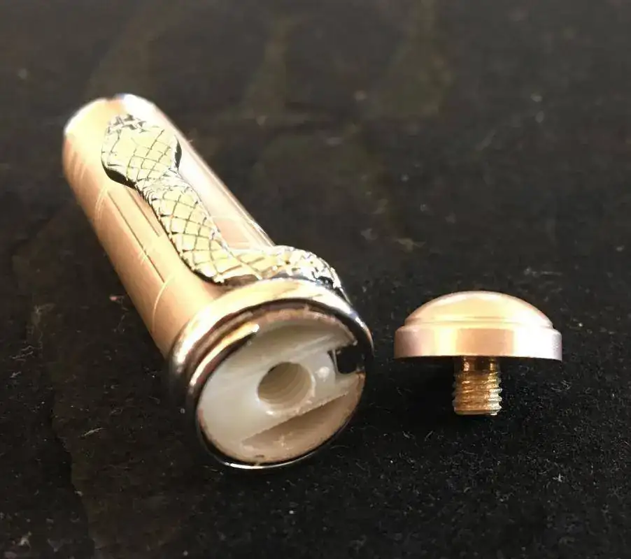

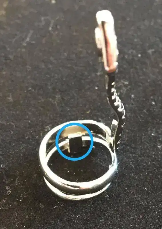

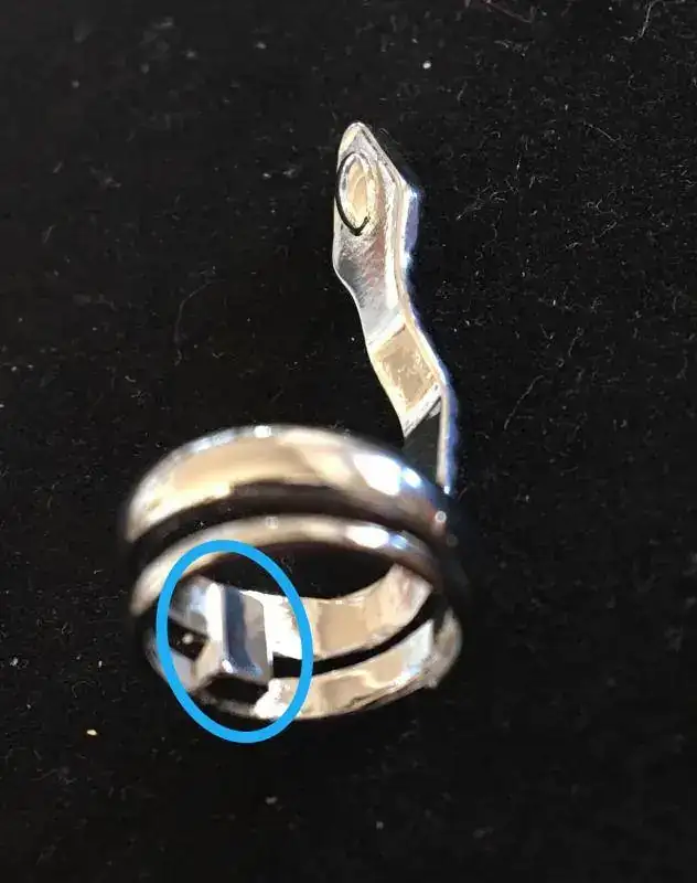

La joya del capuchon va a rosca:
Una vez tenemos liberada la "culebra", el "escollo":

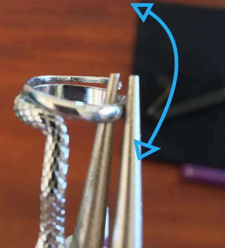

Entendiendo que hay múltiples maneras de saltarlo, pongo la que he empleado... cualquier mejora al proceso será bienvenida...

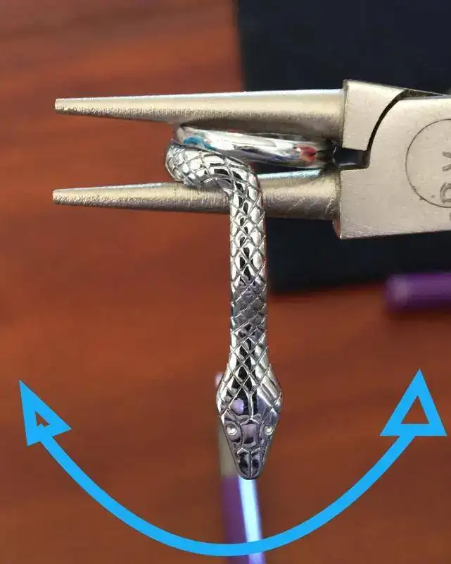

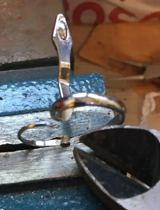

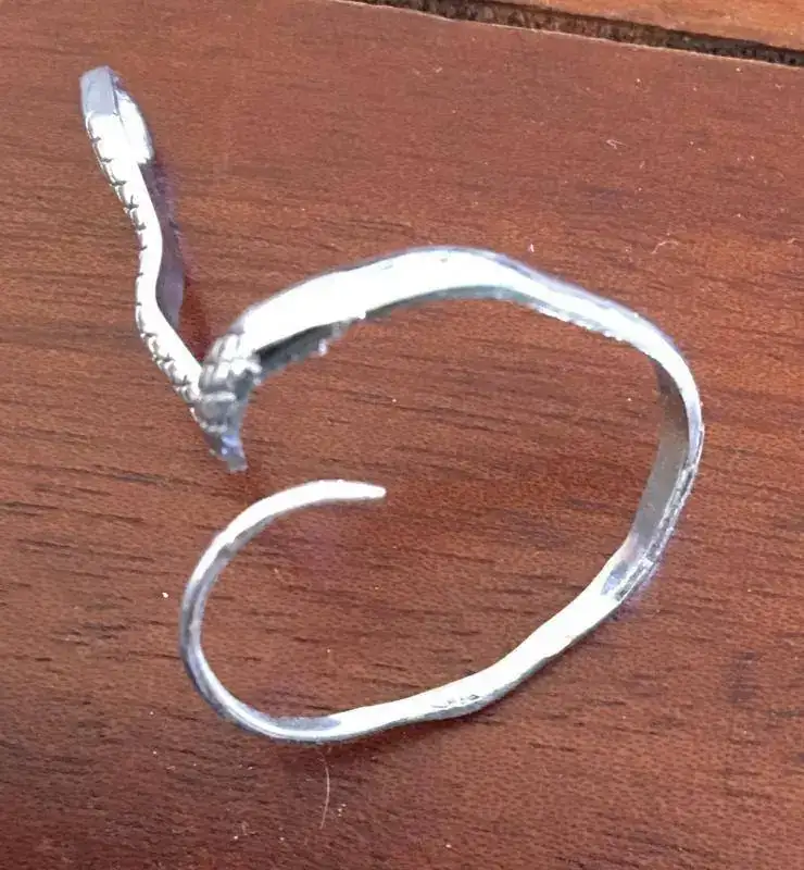

1- Abrir la "culebra"

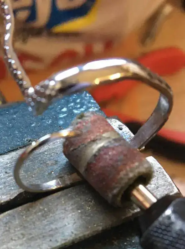

2- Cortar lo "gordo"
3- Amolar la rebaba

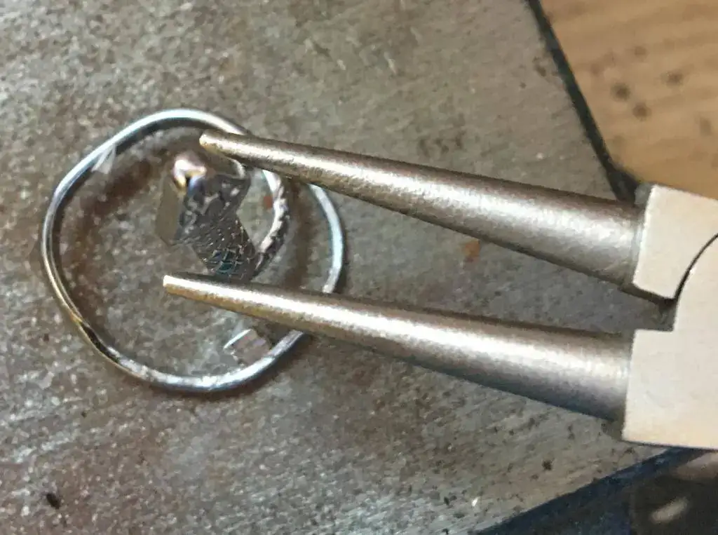

4- Cerrar la "culebra": con un poco de maña, fuerza manual y un poco de alicate vais cerrando la culebra al diámetro deseado.
5- Centrar el clip
Herramientas: Dremel, cizalla pequeña y alicate.

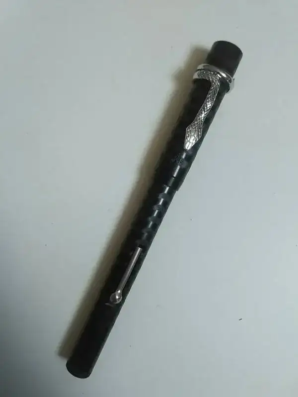

Resultado:
Espero que os haya gustado, si os puedo ayudar en algo o necesitáis más detalles ya sabéis.

Creia yo que se quebraria al trastear con el pero veo que NO!
Lo has tratado tal cual sin calentamientos ni nada ¿No?
La verdad que que ni- quelao

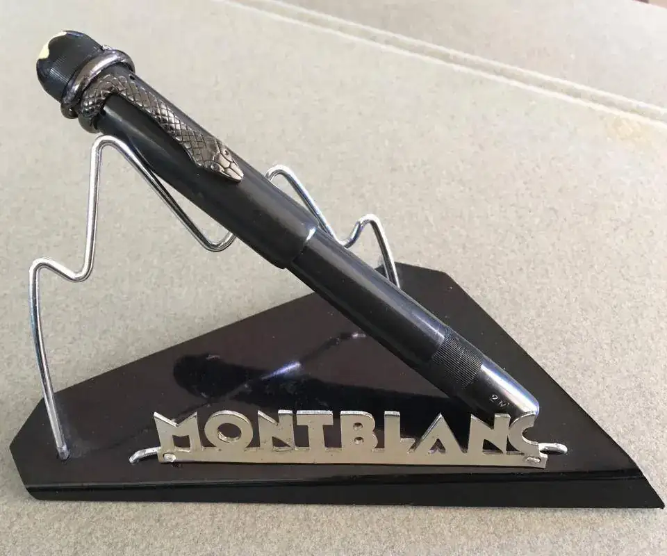

Muy bonito el expositor de Montblanc. Veo que la pieza que reposa en él lleva una culebra pavonada, de lo que se deduce reincidencia y más objetos infames destruidos. Bien.

Sin calentar y sin remilgos, ni si quiera puse celo en el alicate para no rayar la "culebra". La apertura y cierre con los dedos y usando el alicate para las curvaturas mas complicadas.
¡Qué apañao nos ha salido el kykpress!, además de encontrar chollos plumeriles por doquier, resulta que es un MacGyver en toda regla 🙂 . Muy buen briconsejo plumeril. Ha quedado perfecto. Enhorbuena.
Entiendo que el clip es de metal ¿no?.
Si, es una aleación maleable hasta cierto punto.

La primera fue de prueba, empece pensando que el clip venia pegado... luego vi el enganche dentro del capuchón e intente sacar la joya :laughing1: con fuerza bruta y al final estaba roscada...

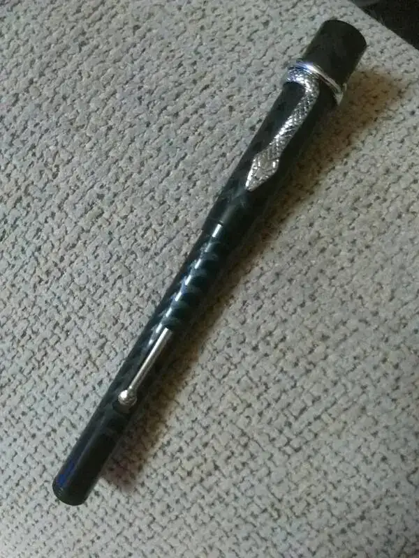

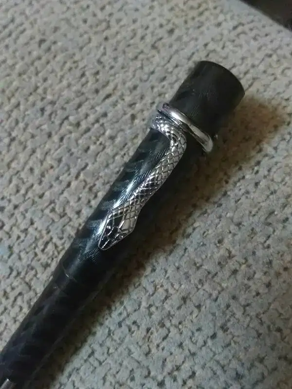

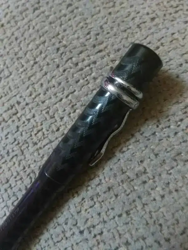

Siguiendo a nuestro compañero Enrique me hice con un clip de serpiente, que tras las manipulaciones oportunas pude colocar en el capuchón de esta National Security Fountain Pen:
Para que no se escurriese ni tuviese que apretar como para que se marcase el capuchón, lo que hice luego fue intercalar entre el clip y el capuchón una fina loncha de un saco negro de látex (los habituales depósitos de tinta). Ahora ni se mueve ni se marca el capuchón, quedando bastante disimulada (si se amplía la ultima foto se puede llegar a ver, pero a simple vista es complicado)
Estoy encantado con este brico [emoji2]

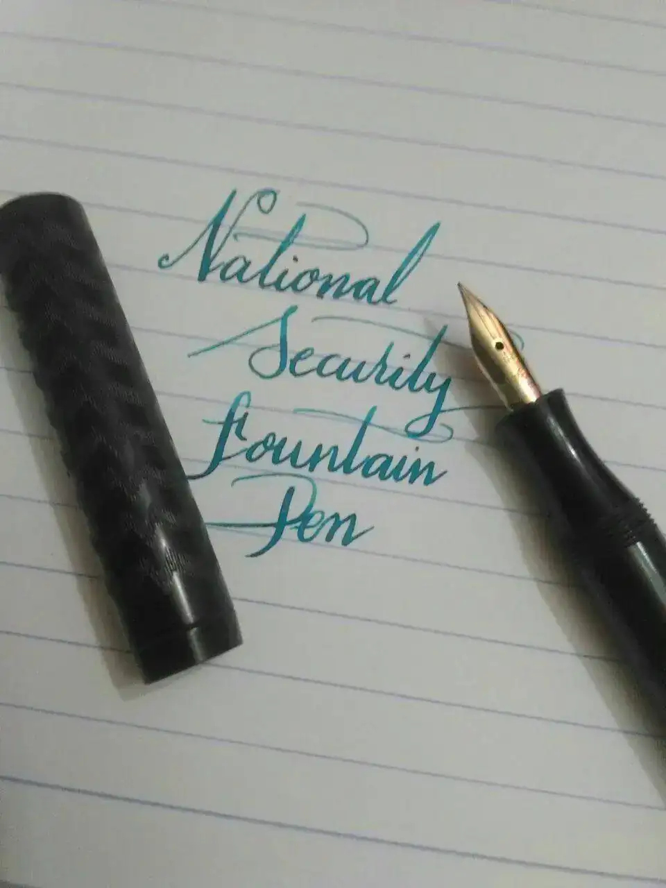

Edito para añadir una muestra de escritura con su estupendo plumín flexible [emoji7]
Pues te ha quedado perfecta, quichito. Parece que el clip se ha fabricado ex profeso para esa estilográfica 🙂.
Quizás brille demasiado la serpiente y parezca demasiado nuevo el clip en comparación con la estilográfica (quizá sea efecto de las fotos) , pero si no seguro que encontrais un apaño para envejecerlo un poco 🙂 . Buena idea lo del saco de goma para no marcar el capuchón :ok:: .

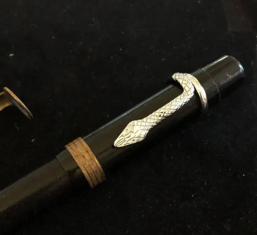

Si le rematas con estaño las terminaciones del alambre con la placa de Montblanc, las disimulas y te quedará mejor ...
