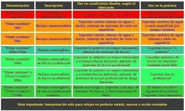

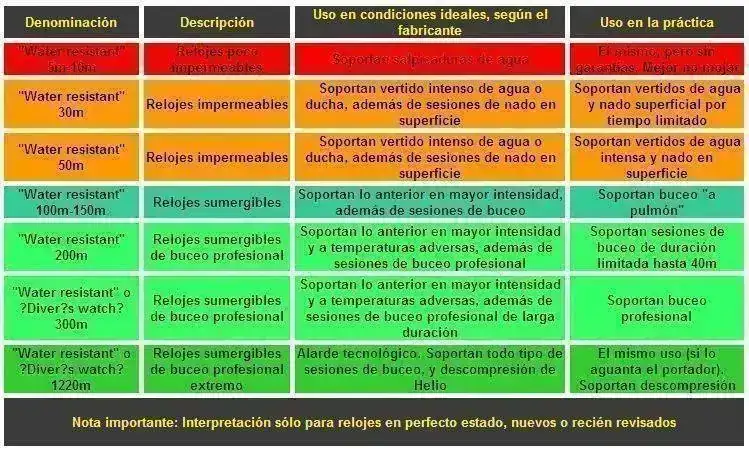

Creo que esta tabla es muy buena para explicarlo...
