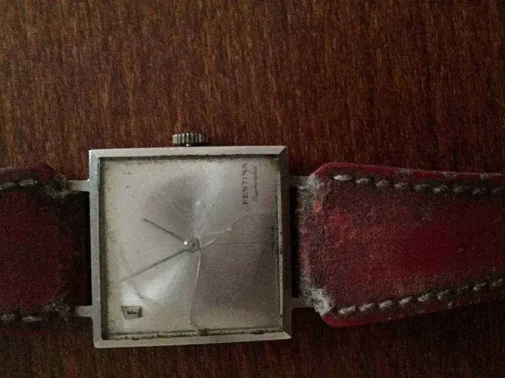

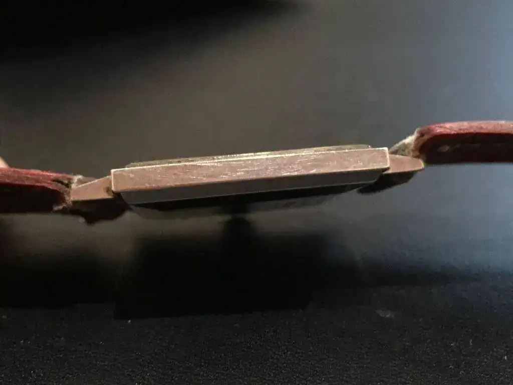

Hola a todos. Hace mucho que no me paseaba por el foro, pero lo cierto es que si algo te gusta, el gusanillo queda, y eso es lo que me ha pasado.
Este reloj lo usaba mi madre, tendrá unos 40 años. Sé que económicamente no vale mucho, pero si sentimentalmente.
Es un Festina superioridad
Buceando por el foro, he visto que es automático, me daba miedo abrir la caja, no tengo las herramientas adecuadas y bastante dañado está el pobre. Aunque la corona no funciona y seguramente la tija esté rota, por lo que no se si podrán recuperarla. Aparte lleva sin funcionar más de diez años al menos.
También que posiblemente la maquinaría sea un movimiento de la familia Peseux es posible un cal. P 336. He visto que el forero goldoff tuvo uno igual, allá por el 2011 con intención de restaurarlo, pero no he encontrado las evidencias de que lo hiciera.

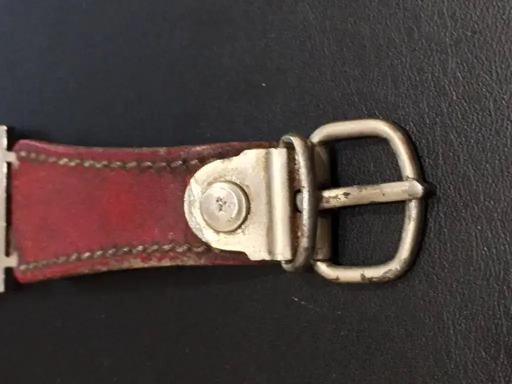

La correa está muy deteriorada, y me da rabia, porque me gusta mucho su tacto y el cierre que tiene.
Ahora estoy en el paso de elegir dónde llevarlo, ya me he dado otro paseo por el hilo de recomendados y creo que lo tengo decidido.
Os dejo unas foto que he tomado con el móvil, no son la mejor forma de tomar fotos, lo sé, pero en cuánto lo tenga en marcha de nuevo, le haré el homenaje que le corresponde.

Para hacer la correa si la quieres lo más parecida posible y poder utilizar el herraje que tiene, ponte en contacto con algún artesano de este foro, que hay verdaderos maestros como por ejemplo JacobStrap.

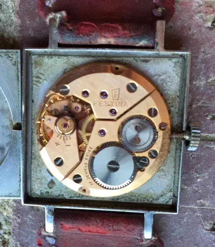

Ya he destripado al pequeñin, y esto es lo que me he encontrado.La rosca de la corona la verdad es que está muy deteriorada, pero me ha hecho ilusion verle por fin las tripas.Sigo adelante con la idea, aunque me va a costar mas el collar que el perro :)

A ver si lo consigues rescatar, que es bien guapo este cuadradito. Por cierto, vaya perfil más fino que tiene; debe ser una gozada en la muñeca.

Amigos, sacarme de la duda, es este el calibre. Si os parece el mismo, ya editaré para poner de quién es.
Isa, me hubiera gustado que los entendidos se hubiesen pronunciado, pero ahí va mi opinión. Dugena 3807 (Peseux 7001) y a la vez ETA 7001
http://www.ranfft.de/cgi-bin/bidfun-db.cgi?10&ranfft&2&2uswk&Dugena_3807
http://www.ranfft.de/cgi-bin/bidfun-db.cgi?10&ranfft&2&2uswk&ETA_7001
http://www.ranfft.de/cgi-bin/bidfun-db.cgi?10&ranfft&2&2uswk&Peseux_7001
lo que me intriga es que este calibre es con sub second.
He estado comparando la foto con la "realidad".Desde luego si no es el mismo, son primos hermanos
Muchas gracias por el consejo de la correa.He estado viendo la pagina de Jacobstrap, y tiene auténticas preciosidades.
Yo creo que con poco, me hace una igualita...
