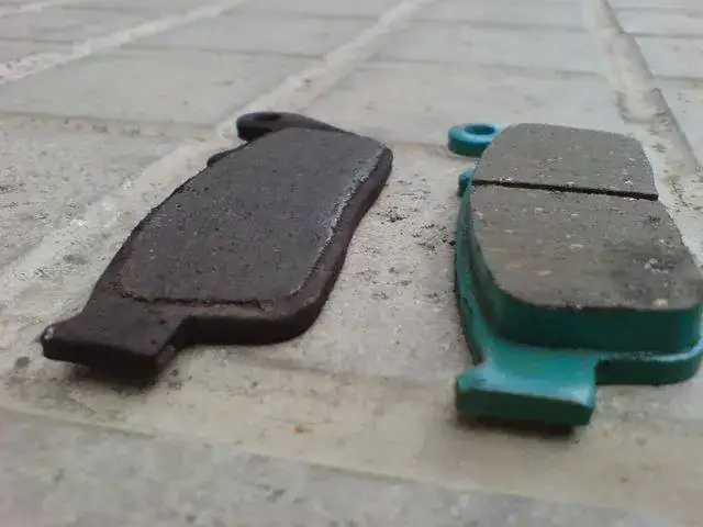

Te dejo una foto, para que veas la diferencia entre una pastilla nueva y otra muy desgastada, a punto de llegar a la base, que es cuando empiezan los ruidos desagradables.

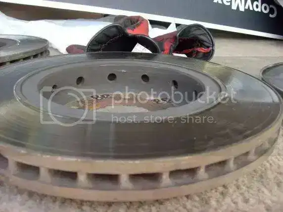

Los discos están como rayados. Me explico: creo que lo normal es que se debería de hacer un escalón pero conservar la superficie lisa. Los míos están rayados. No se como explicarlo, es mas o menos como si fuera un vinilo de los de antes. Si queréis hago una foto.

Por otra parte, he tenido discos rayados en moto y no ha pasado nada de nada. Lo suyo sería que retratases los discos y ver qué ha podido pasar...
