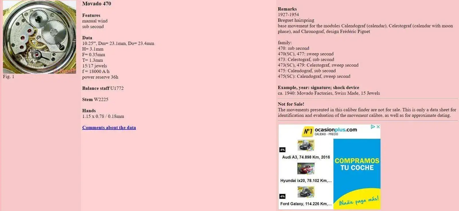

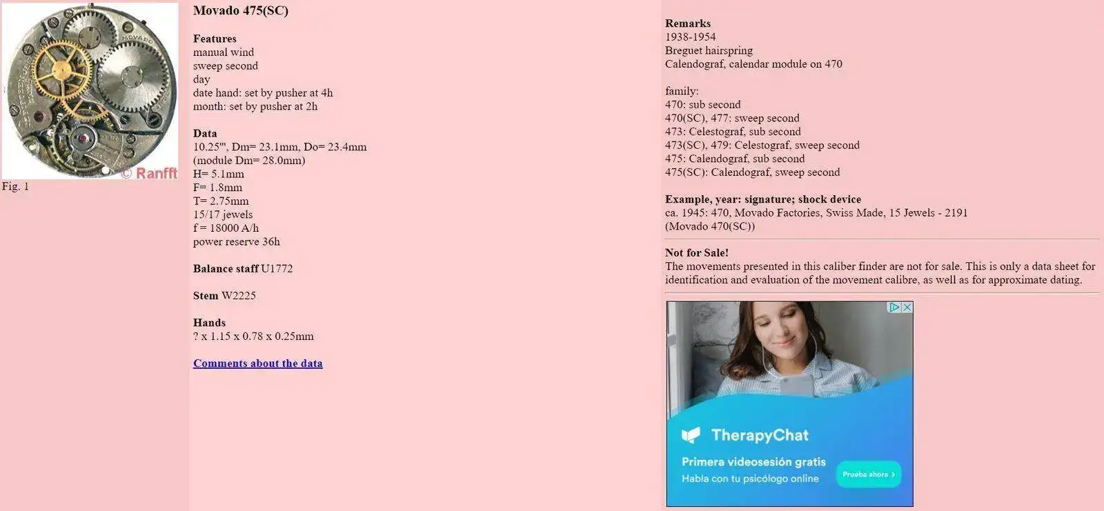

El 470 sin calendario y con segundero a las 6, y el 475SC, triple calendario (pointer date) y segundero central.
Reacciones: Zarsan, alejandrolopez, Jorge Aldao y 2 más

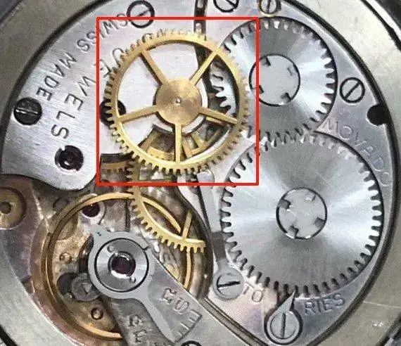

Una nueva duda, ¿la rueda de esta foto, será equivalente (de la misma medida) tanto para la maquina Movado 470SC Y 475SC?
No hay por qué darlas. En teoría se supone que esa rueda en concreto sí, ya que no le afectaría la mayor altura del módulo del triple calendario.
Reacciones: Jorge Aldao y cesccat
Esa rueda es la que normalmente se denomina de "segundos diferidos" y la usaron muchos calibres antiguos y no tan antiguos para trasladar el conteo de sub-second a segundero central.
Siendo calibres de la misma familia, no debería haber problema.
Reacciones: Jorge Aldao, KIKEMORGAN y alejandrolopez
No debería haber problema .....¡¡o sí!!. El problema de esa rueda es sacarla sin romperla. Y en esa foto está puesta al revés.
Reacciones: KIKEMORGAN y Jorge Aldao
No entiendo lo que quieres decir en la ultima frase, yo la veo bien.
Explícate un poquillo miarma!!
Como el OP no contesta, es probable que ya se haya roto el eje y que sea esa la razón del cambio. Yo por lo menos he entendido que preguntaba por el conjunto completo.
La posición correcta es al revés, con el pitorrillo hacia fuera. Hace muchos años, cuando yo le pregunté a un relojero, por qué me había montado esa rueda al revés en un Landeron 48, me dijo que daba lo mismo, y que él siempre las colocaba al revés porque para volverlas a sacar era más fácil y así no se corría el riesgo de romper el eje. Es cierto que casi se ven más al revés que en su posición correcta.

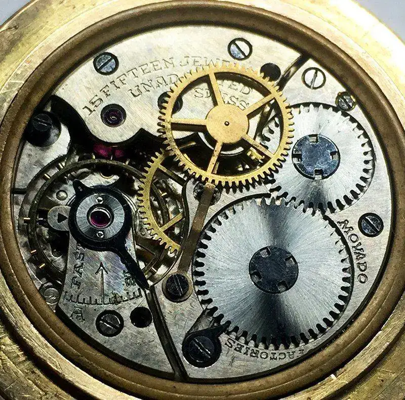

Gracias a todos por la información prestada, el problema no es que esté roto el eje, el problema es que no tengo esa rueda y se me puso a tiro una maquina 470SC de desguace con esa rueda, yo tengo un Movado con la maquina 475SC que le falta la rueda en cuestión.
Si la consigo y cuadra, ya pondré alguna foto.
Si sólo es la rueda te sirve seguro, sin ninguna duda.
Lo prometido es deuda, la rueda cuadra a la perfección, aquí la prueba:
