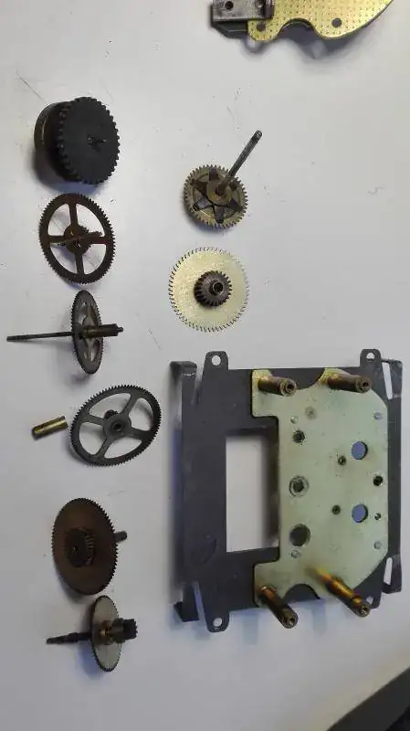

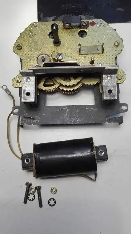

Hace días compré en el Rastro este reloj despertador eléctrico.
Por la carcasa de baquelita y su diseño Art Decó diría que es de la década de 1920.
De la empresa inglesa Ferranti, que fabrico material eléctrico, relojes y radios.
Aún que funcionaba con buena precisión. Lo desmonté para estudiarlo y limpiarlo.
Tiene varios detalles que me llamaron la atención.
El despertador distingue las horas nocturnas de las diurnas.
El rotor del motor es una simple placa metálica sin imantar, puede que sea de ferrita, por lo que el reloj no arranca por si solo al enchufarlo y hay que darle un impulso inicial.
El rotor lleva acoplado de manera flexible un volante de inercia que supongo aumentará la precisión.
Los centros donde se apoya el eje del rotor son una especie de capsulas de engrase que están fijadas a las pletinas de forma que tienen un cierto grado de movilidad.

¿ has engrasado el eje del motor ? . Si lo haces deja que corra el rotor hasta que coja el engrase a ver si luego actúa correctamente.
Cram.-
Lo he engrasado y me ha costado unos cuantos arranques hasta que ha rodado correctamente.
Me imagino que las fijaciones del eje del rotor debe de encontrar su posición correcta.
