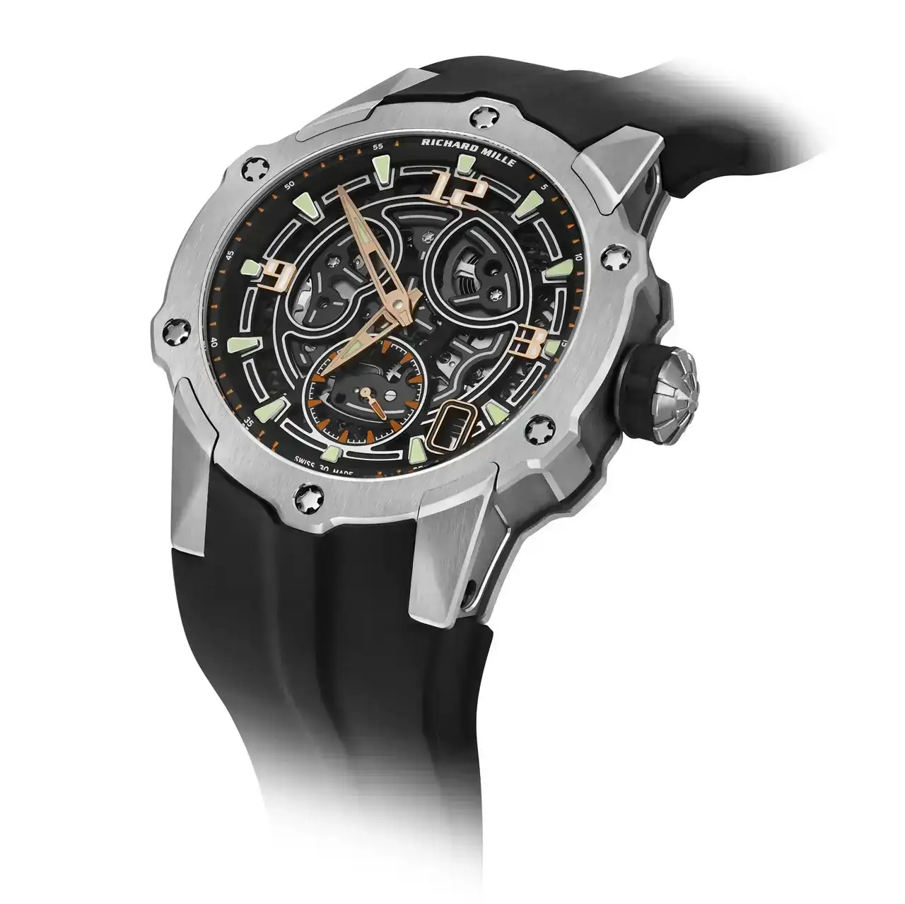

Algo se está moviendo en Chez Mille desde que los descendientes de Richard han tomado las riendas de la marca: menos colorinchi, menor tamaño, y cierta vuelta al clasicismo de los relojes redondos que, si bien no son los primeros en la marca, parecería una especie de receso en los tonneau "de siempre".

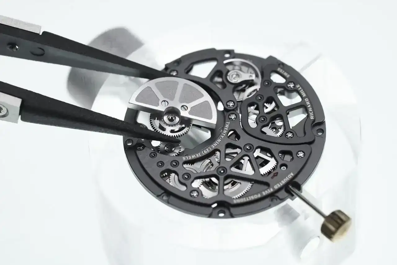

Es el caso del RM-33-03, que aun siendo redondo mantiene un innegable vínculo con el ADN de la marca: basta ver su perfil. Y hasta ahí, porque en su interior presenta el nuevo calibre esqueletizado RMXP3, ultraplano (3,28 mm de grosor) gracias a un micro rotor monobloque descentrado de platino macizo bidireccional, que optimiza la eficiencia energética al tiempo que mantiene la compacidad del conjunto.
El movimiento se apoya sobre una platina de titanio tratada con Titalyt®, un proceso de oxidación electro plasmática que mejora significativamente la dureza y la resistencia del material. Los puentes, también fabricados en titanio, están completamente recubiertos con un tratamiento PVD negro. Esta combinación de materiales y acabados confiere una rigidez estructural excepcional y garantiza una planitud superficial milimétrica, aspecto esencial para la precisión cronométrica del mecanismo. La regulación del volante de inercia variable se realiza mediante cuatro pequeños contrapesos insertos en él, haciendo así innecesaria la raqueta que incide sobre la longitud del muelle espiral.

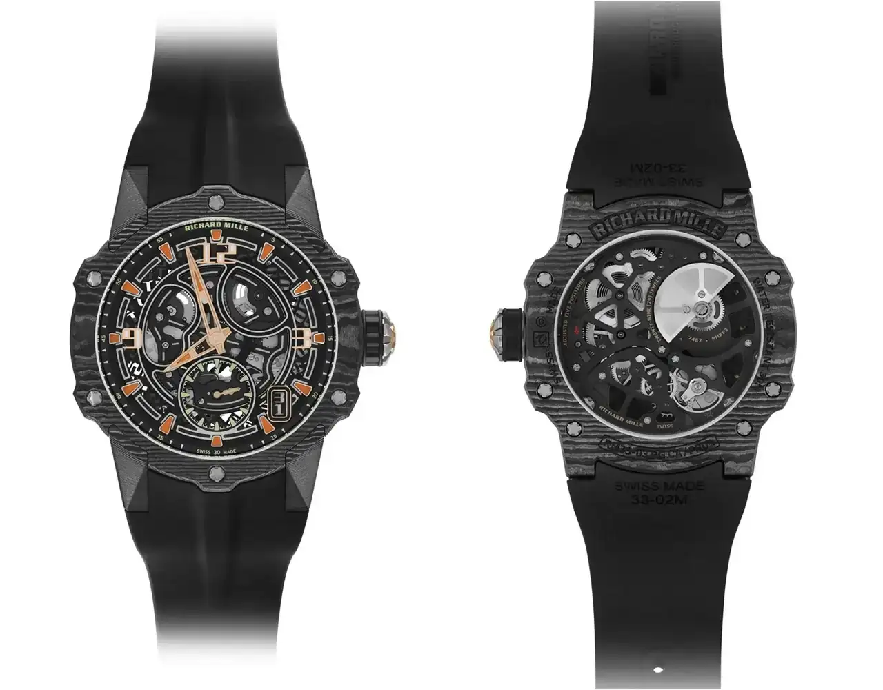

Ya sea en Carbon TPT® -con carrura de oro rojo 5N- o en titanio de grado 5, la caja se distingue por las líneas depuradas de su diseño de inspiración deportiva, que fusiona la curvatura característica de las cajas tonneau de la marca con los rasgos distintivos de sus relojes circulares. Asegurada mediante los emblemáticos tornillos spline de titanio de la firma, la estructura en tres piezas de la caja exhibe una combinación de acabados satinados y pulidos. Ambas versiones miden 41,7 mm de diámetro y apenas 9,7 mm de grosor, una dimensión compacta que las hace adecuadas para cualquier muñeca que pueda pagar su precio.
CALIBRE RMXP3 RM 33-03 Automático
Movimiento esqueletizado de cuerda automática con horas, minutos, segundos, fecha sobredimensionada y rotor de geometría variable desembragable.
DIÁMETRO DEL MOVIMIENTO
33,00 mm
GROSOR
3,28 mm
RUBÍES
29
VOLANTE
Glucydur®, 4 brazos, 4 pesas de ajuste, momento de inercia de 5,75 mg•cm, ángulo de alzamiento de 53°
FRECUENCIA
21.600 vph (3 Hz)
ESPIRAL
AK3
PROTECCIÓN CONTRA GOLPES
Incabloc 908.22.211.100 (transparente)
RUBÍES DEL RUEDA DE ESCAPE
Rubifx (transparente
RESERVA DE MARCHA
Aproximadamente 42 horas (±10 %)
PLATINA Y PUENTES EN TITANIO GRADO 5
La platina está tratada con Titalyt® y los puentes con recubrimiento PVD negro, lo que confiere una gran rigidez al conjunto ultraplano, además de una planitud superficial precisa, esencial para el correcto funcionamiento del tren de ruedas y la estabilidad del movimiento. La platina esqueletizada y los puentes han sido sometidos a rigurosas pruebas de validación por separado para verificar su resistencia estructural.
INDICADOR DE FECHA
De avance semi-instantáneo, ubicado en una abertura vertical a las 5.
VOLANTE DE INERCIA VARIABLE
Este tipo de volante representa el máximo nivel de innovación: proporciona mayor fiabilidad ante impactos y durante
el montaje o desmontaje del movimiento, mejorando el rendimiento cronométrico a largo plazo. Se elimina la raqueta, permitiendo una calibración más precisa y repetible mediante 4 pequeños pesos ajustables situados directamente sobre el volante.
MICROROTOR MONOBLOQUE
Para mejorar la eficiencia de carga del rotor descentralizado, se ha creado un micro rotor monobloque que soporta carga en dos direcciones y está hecho de platino macizo, lo que ofrece una muy buena relación entre su peso y volumen.
TORNILLOS SPLINE EN TITANIO GRADO 5 PARA PUENTES Y CAJA
Permiten mayor control del par de apriete durante el montaje. Estos tornillos no se ven afectados por manipulaciones físicas durante el ensamblaje o desmontaje y presentan una excelente longevidad.
CAJA
DIMENSIONES
41,70 x 9,70 mm
ESFERA
Los numerales están fabricados en oro rojo 5N y montados sobre dos raíles rígidos unidos, acabados en negro satinado con PVD, fijados directamente al movimiento.
Espesor: 0,75 mm
CRISTAL
Lado del Bisel
• Zafiro (1.800 Vickers) con tratamiento antirrefejos por ambas caras
• Espesor: 1,30 mm
Fondo de caja
• Zafiro con tratamiento antirrefejos por ambas caras
• Espesor: 1,00 mm en el centro
PRECIO:
115.000 CHF en titanio
145.000 CHF en carbono TPT y oro rojo
