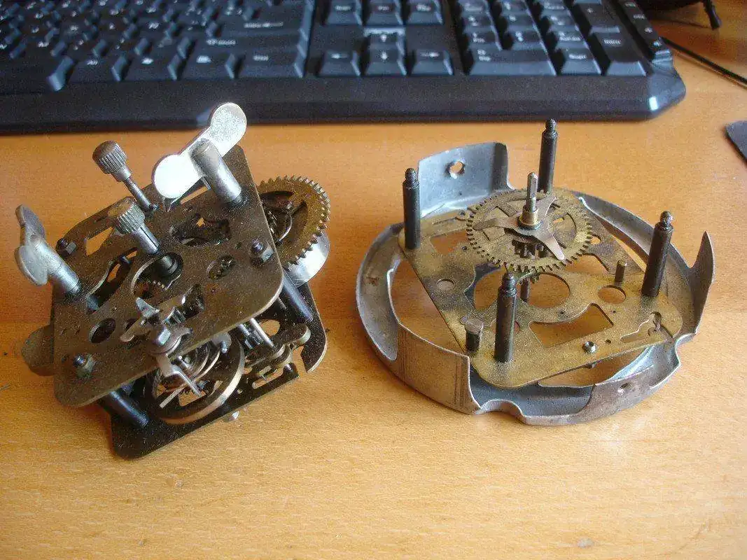

Hola, estoy intentando sacar una platina del aro adonde se asienta la maquinaría y no se como se hace, quisiera poner una en su lugar, me podeís dar consejos, gracias de antemano. Saludos, José María

Eso esta remachado,tendrias que quitar la rebaba del remache,pero si es para reparar el reloj no te hace falta desmontar esa pieza,si la desmontas quitando los remaches que son los pilares de las platinas y luego quieres volver a ponerlo como estaba,te va a resultar dificil el remacharlo porque te has comido casi toda la carne del remache.un saludo

Hola luis007, el remache es de plastico, queria quitarlo y poner en su lugar la otra maquina, pero va a ser
dificil por lo que veó, muchas gracias por tu respuesta. Un saludo
Hola el quitar los remaches a esos separadores no es ningun problema, lo que debes explicarnos es el sistema que quieres emplear o pretendes emplear para sujetar la maquina de reemplazo en el portamaquinas
"todo tiene solucion, pero debes explicarnos como es el final de los separadores de la maquina que vas a cambiar, para que podamos darte una solucion a la sugeccion en el portamaquinas"
Salu2

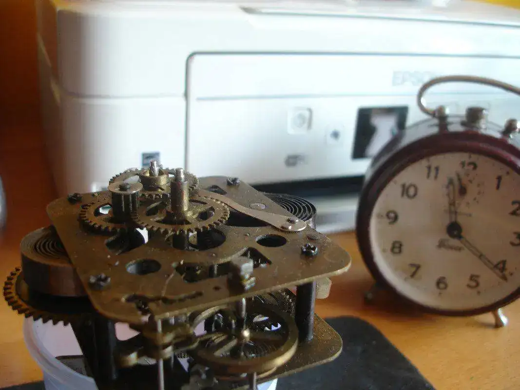

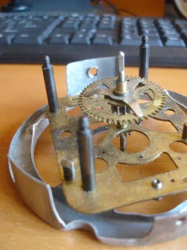

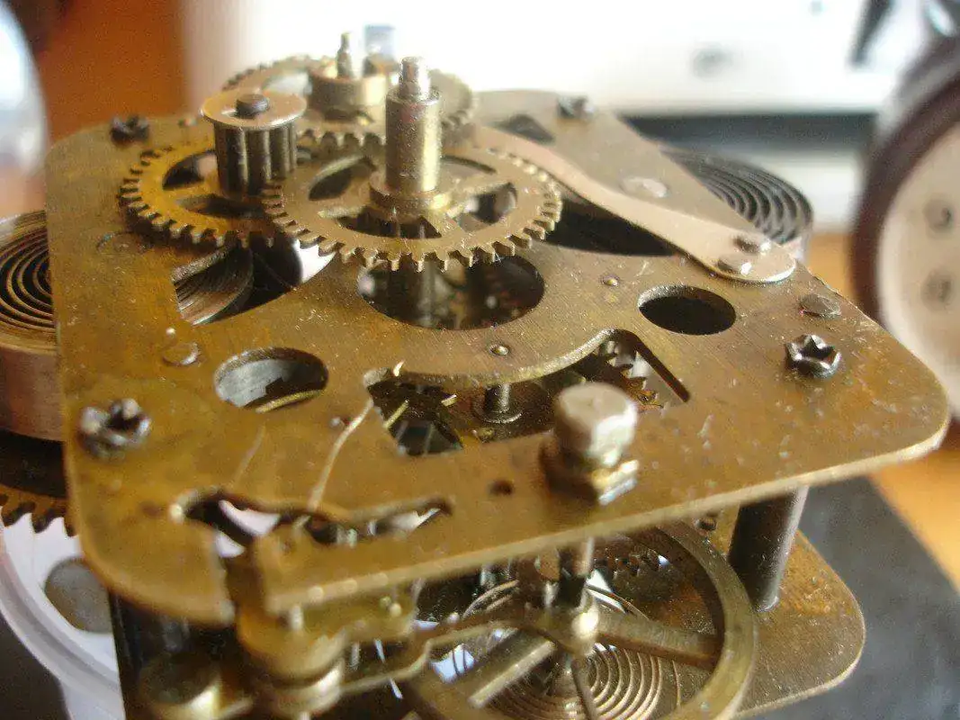

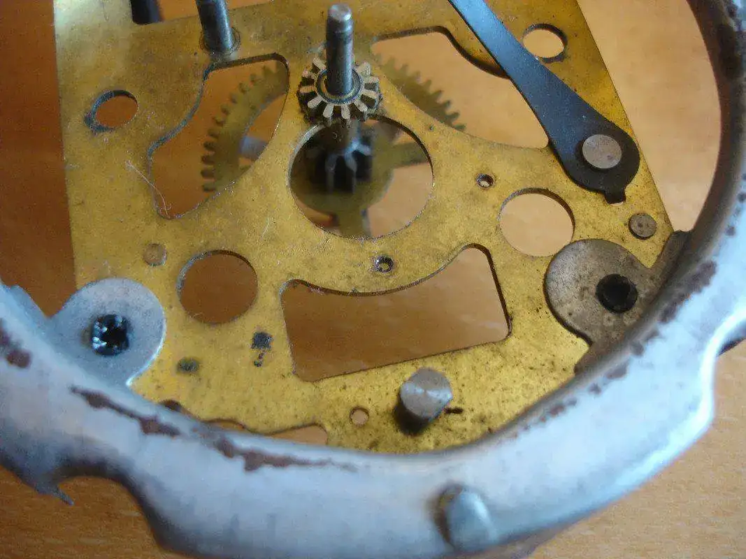

Hola elmonje, la verdad no se como hacerlo, solo he reparado de esta marca uno y no me hizo falta quitarlos, pero en este caso me llegó uno desmontado que compre en internet y la platina de arriba estaba en malas condiciones, quisiera poner esta que esta completa en su lugar y parece ser que era una maquina para reemplazo de alguna relojeria, te dejó unas fotos de como son el final de los separadores, un saludo

Bueno pues si coinciden con los taladros del portamaquinas la mejor solucion seria taladrar los separadores por esa parte del ramache y hacer rosca con un macho de terraja luego poner tornillo. tambien si esos remaches aun cerrandolos entraran en los huecos de portamaquinas se podrian volver a remachar y fijar en ella, si aun cerrandolos un poco no te entran en los agujeros pes haces los agujeros un poco mas grandes para que entren y los remachas en el borde del portamaquinas, no veo otra solucion
Otras soluciones.
Intercambiar las platinas.
Otra seria taladrar todas las patas, apalancar con tornavis, desencajar, encajar de nuevo, y probar de fijarlo con tornillos rosca chapa, y si no ajusta introducir un tornillo que cuele en el agujero, sacar el tornillo, embadurnarlo en aceite o grasa, introducir un poco de bicarbonato, y loctite en el interior de la cavidad, colocar el tornillo dejar secar y desenroscar el tornillo, y volverlo a roscar. Si es preciso volver a hacer el proceso de relleno y enroscado.
Uff, gracias elmonje y Galy por vuestra ayuda, pero creó que es demasiado para mi, no tengo taladro ni herramientas para remachar, lo voy a dejar asi o intentaré dejorlo como esta y aprovechar esa platina ya montada y montarlo ahí, gracias de nuevo por vuestra ayuda.
Como un catalan puede decir que no tiene taladro....mira que no habra gente ahi que te lo pueda prestar, si haces lo quete dice galy , taladras y metes un roscachapa tambien te servira, ademas con los separadores antiguos tendras problemas ya que no llevan tuercas
