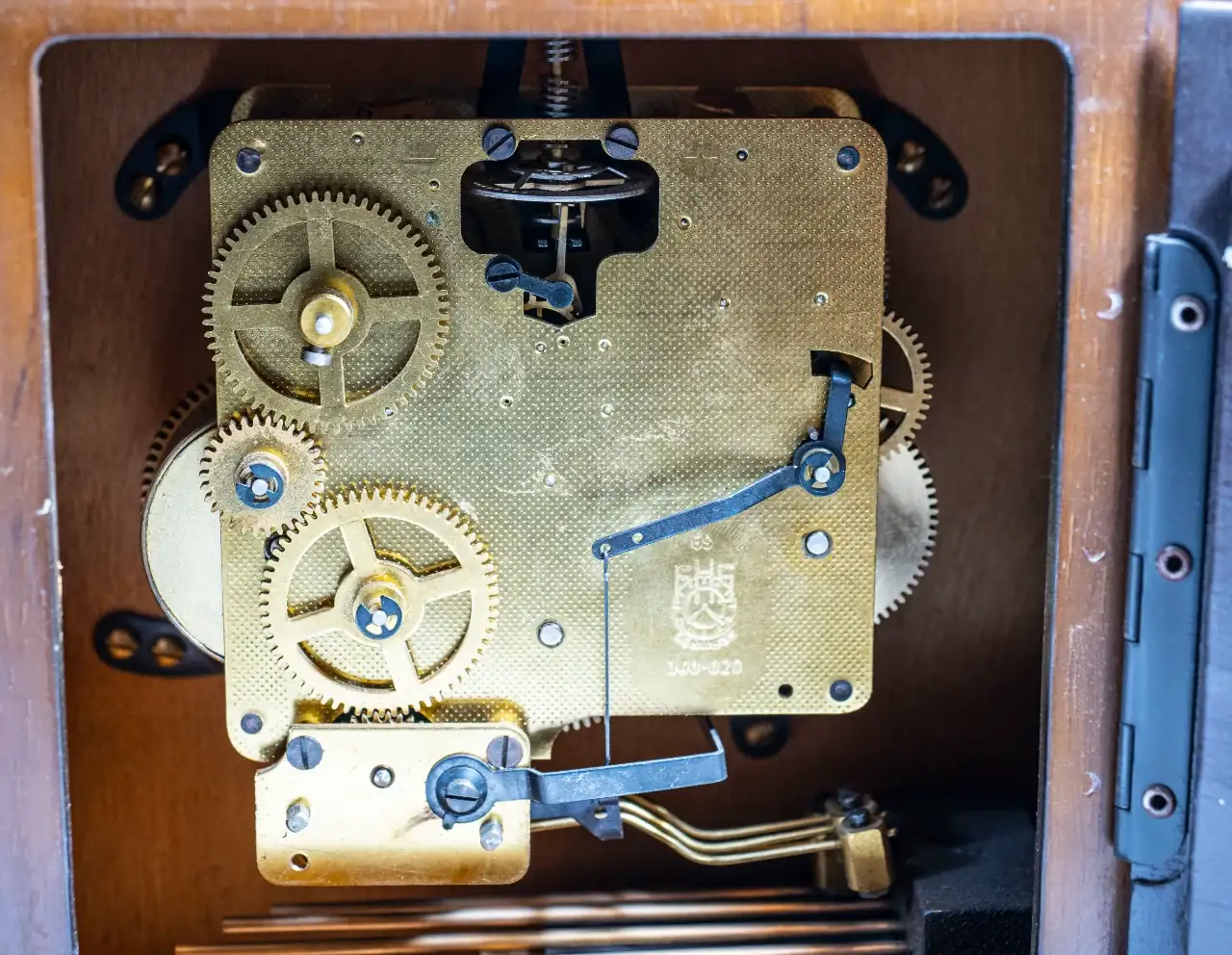

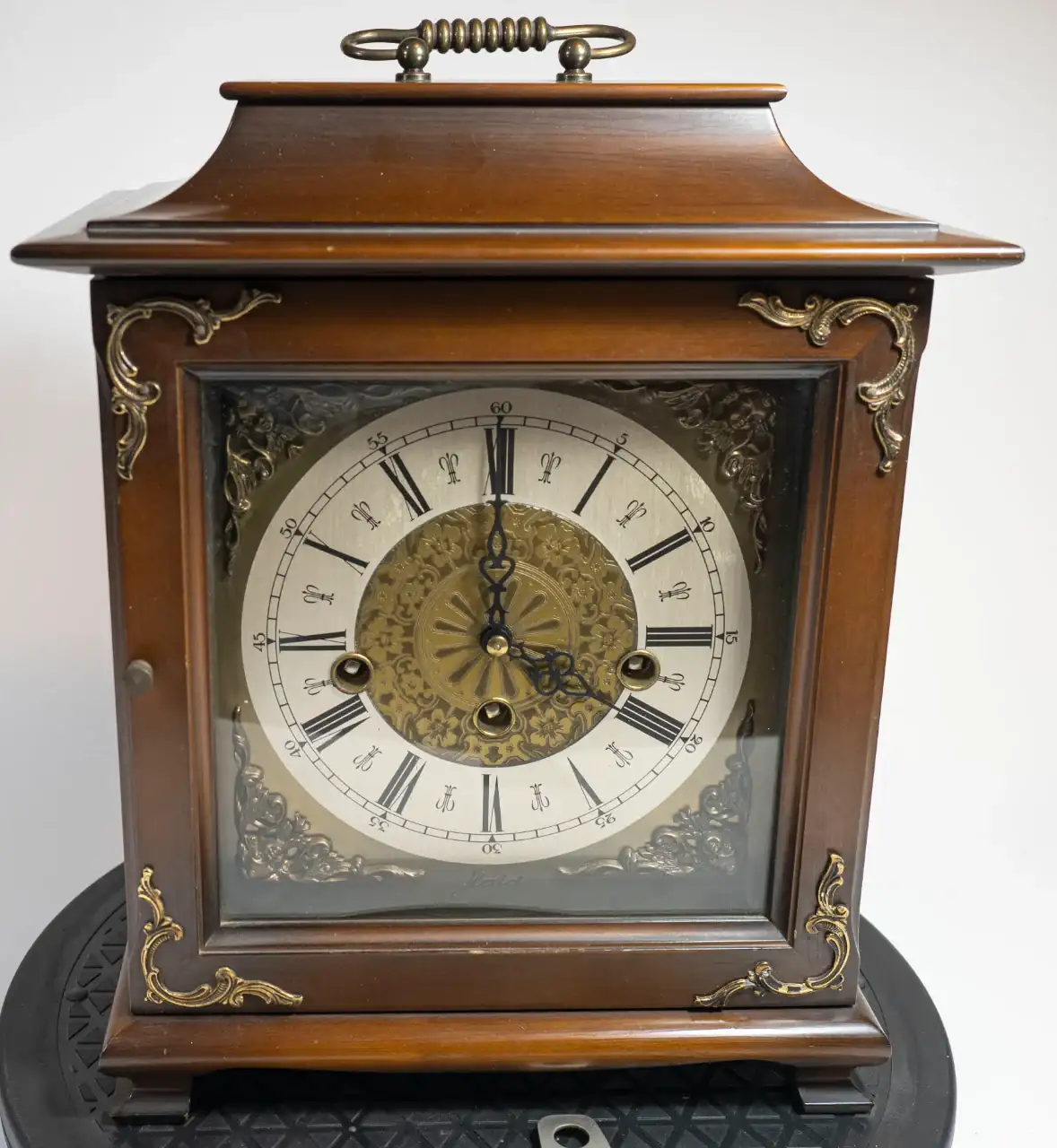

Buenas a todos:
He intentado arreglar por aquí en Sevilla un reloj que veía en el espacho de mi padre desde siempre. Es un reloj de sobremesa carillón Franz Hermle 340-020, de 1969.
Pero no he encontrado un profesional que se dedique a estas maquinarias. Finalmente lo he puesto en venta en algunas webs conocidas (aquí no he podido por haber estado inactivo bastante tiempo, mea culpa).
En el anuncio no sé explicar como se llaman los mecanismos que cargan la cuerda. El reloj tiene tres mecanismos a los que se les da cuerda, y sólo carga bien el que hace funcionar el carrillón, pero los otros dos no. Cuando saqué el reloj de la estantería no se le podía dar cuerda a esos dos, como si estuvieran al máximo de carga y al liberar una especie de palanca retenedora, pareción liberarse todo de momento, pero ahora se le da cuerda sin que cargue.
Aunque como digo lo he puesto en venta, quisiera saber cómo se llaman esos mecanismos que cargan la cuerda, y si alguno sabe si se pueden comprar o arreglar.
Gracias de antemano por vuestra ayuda.
Este es el reloj:

Buenas a todos:
Este es el reloj:

Perdonad, no he puesto la fotografía del mecanismo.
Hola, los mecanismos a que te refieres y son los que contienen los muelles reales se llaman "barriletes" al soltarse el muelle de repente pudo haber causado alguna averia en los rodajes o no, si no es asi entonces es que el muelle se ha soltado del eje del barrilete o se ha roto, eso hay que comprobarlo desarmando la maquina y abriendo los barriletes, si se han desenganchado hay que reponerlos en su sitio y si han roto hay que abrir en el terminal del muelle el agujero para volver a engancharlo y si ha roto la uñeta del eje donde traba el muelle hacer una nueva es complicado.
asi que hay que revisar todo eso sacando esos barriletes y abrirlos para comprobar, asi como tambien comprobar los rodajes por si tuvieran algun diente roto o doblado
