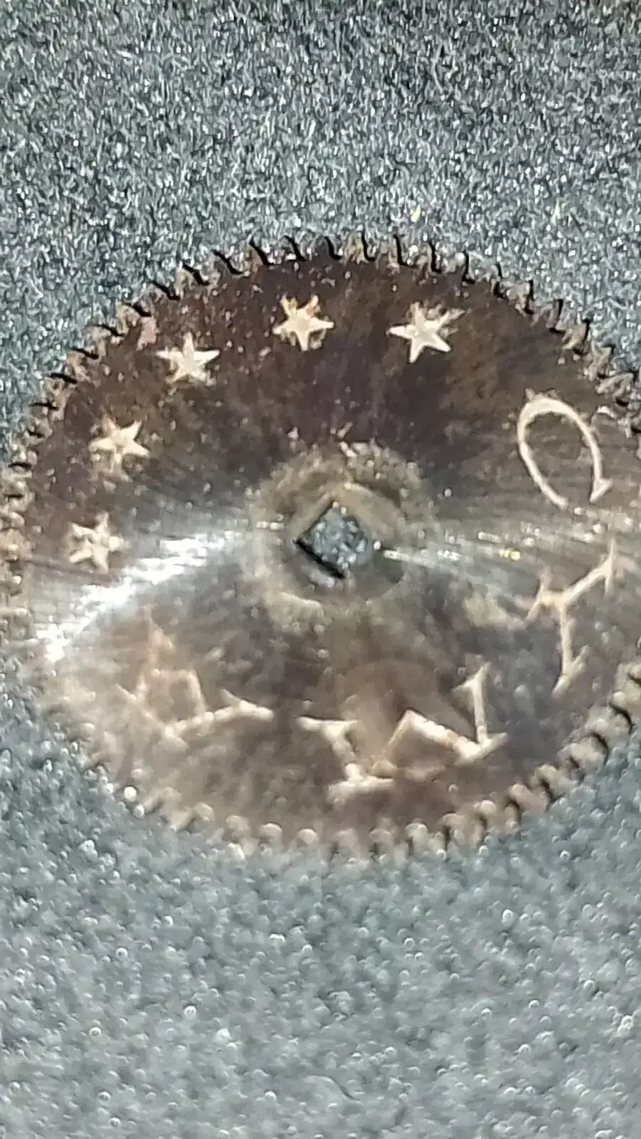

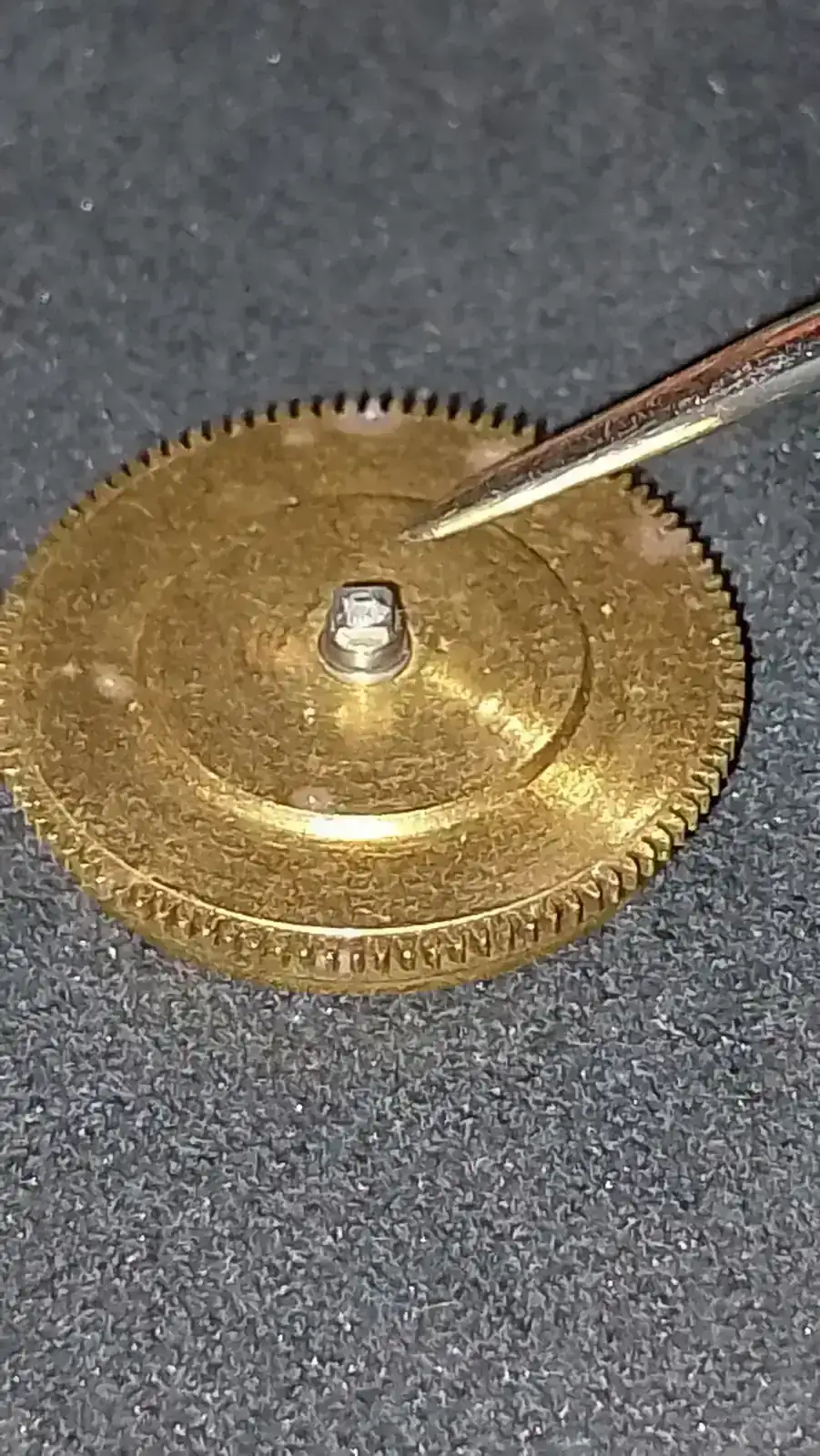

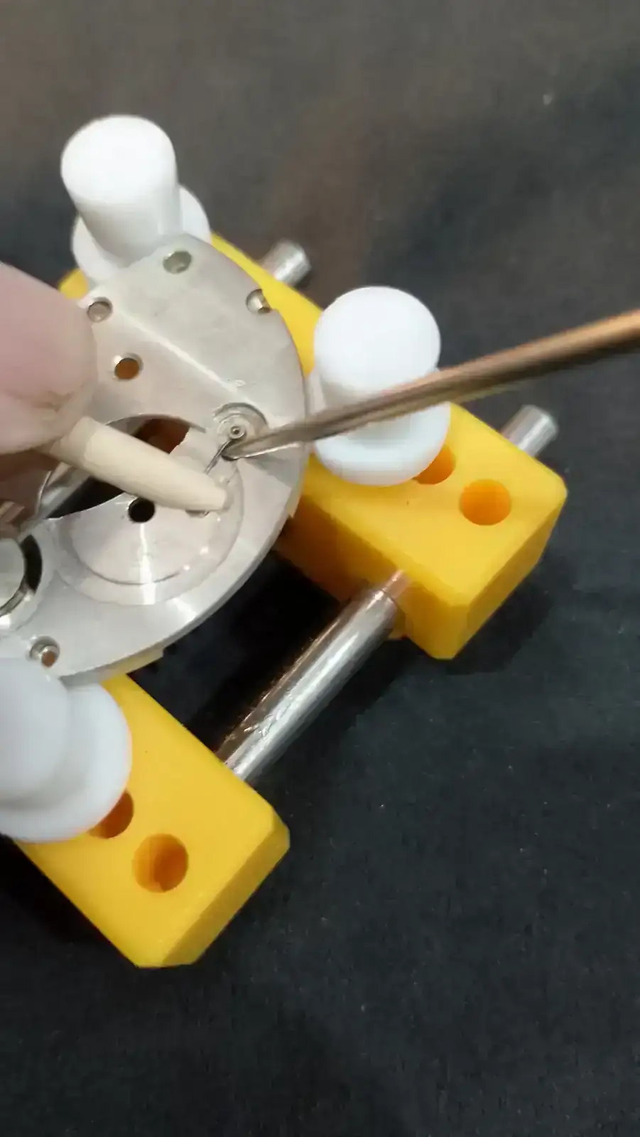

Fija la rochette con un palillo de madera en los dientes (en los de la rochette, que nos conocemos 🤣 ) y gira su tornillo en el sentido de las agujas del reloj. Tiene que salir.
La rochette va atornillada sobre el árbol del barrilete, así que sí, sí sujetas el barrilete mientras giras la rueda, lo que estás haciendo es cargar el muelle real.
Y usa un destornillador del tamaño adecuado, si usas uno más pequeño te parecerá que estás haciendo más fuerza.

Si no sale, prueba otra cosa. Mete el conjunto en el congelador durante 10-15 minutos (no más) y deja que la dilatación diferencial obre su magia.
Reacciones: Furry

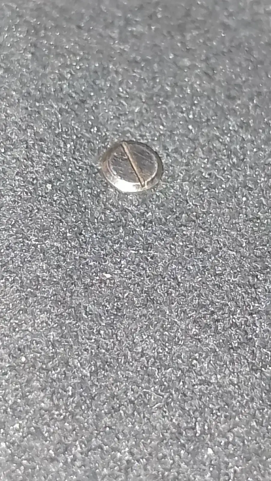

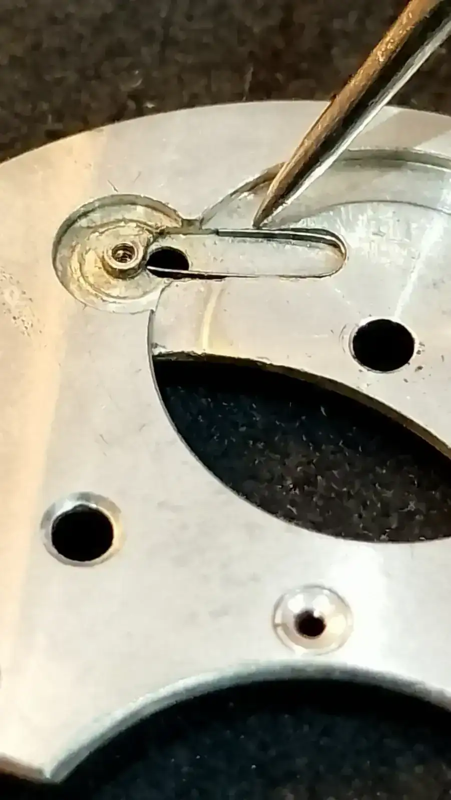

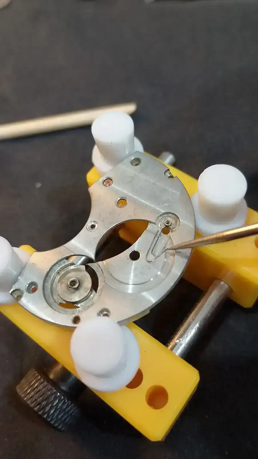

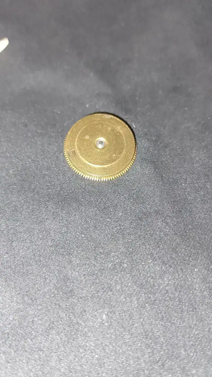

Tal y como me temía, no ha salido ni con el WD40 ni con el frío. Demasiada fuerza había que hacer; tanta que se ha partido el tornillo. Al quitar el puente, había muchas marcas y ralladuras, que yo no he hecho, por lo que supongo que anteriormente ya tuvieron problemas para sacarlo.
¿Podría estar el tornillo fijado con algún pegamento? En cualquier caso, parece que aquí termina esta aventura, que dicho sea de paso, me ha entretenido bastante (Nunca creí que llegaría hasta aquí sin perder ni un a sola pieza).
De todas formas, termino el reportaje de fotos por si le sirviera a alguien.

Buenos dias. Varios consejos por lo que he estado viendo.
Los resortes suelen saltar a la más mínima, antes de quitarlos pon film transparente sobre ellos y luego quitalos con las pinzas, así no volarán y perderás tiempo buscándolos y si los encuentras.
Para evitar dañar el cañón de minutos (y siempre que sea hueco) yo lo quitó después de desmontar todo usando un pequeño punzón con el que golpeo la parte superior del eje de la rueda centro, sale rápido y no dañas nada. La platina la colocas es un portamáquinas para que la rueda centro caiga por abajo.
Para quitar el tornillo del rochete es conveniente que no desmontes el trinquete ya que los dientes de la rueda hacen palanca ahí. Tal y como está ahora, aunque sujetes el cubo seguira girando porque lo que gira con el tornillo es el árbol.
Reacciones: miquel99, Furry y Monsignore
Vaya, acabo de ver que partiste el tornillo. A veces tienes que tener en cuenta que algunos salen al revés, no todos los tornillos de rochete roscan a derechas, algunos lo hacen como el de la rueda de corona, a izquierdas.
Que me corrigan si me equivoco, pero el tornillo rosca a derechas cuando el rochete está a la izquierda de la rueda de corona y a izquierdas cuando está a la derecha.

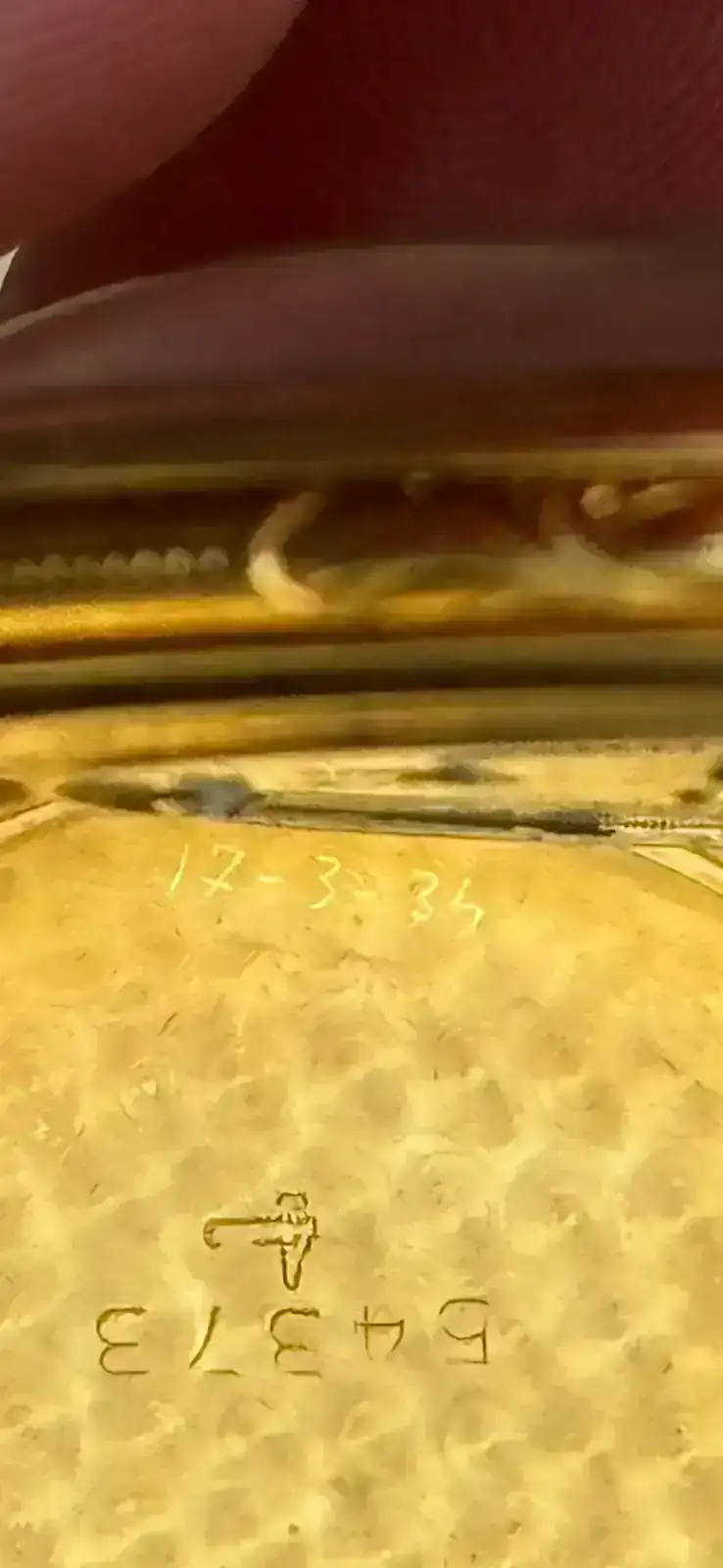

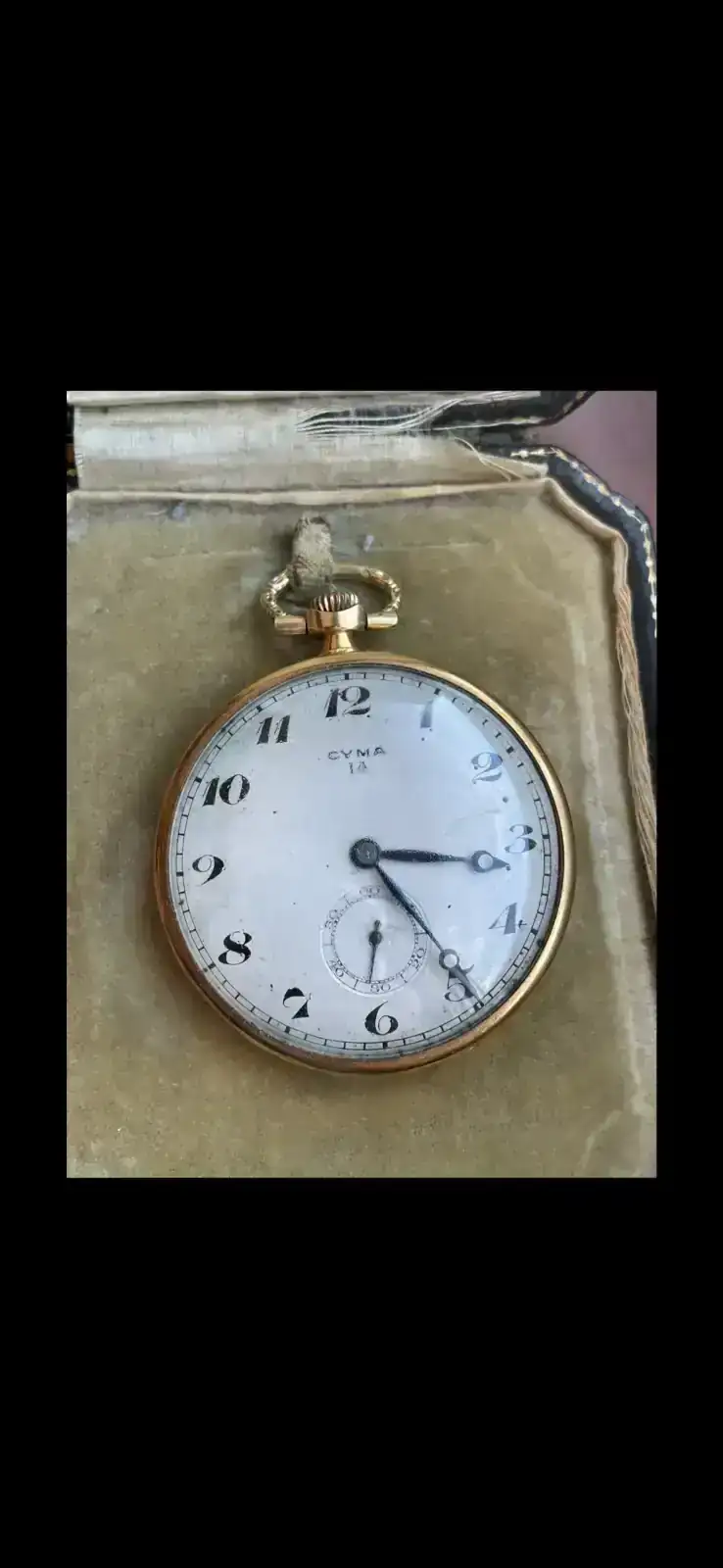

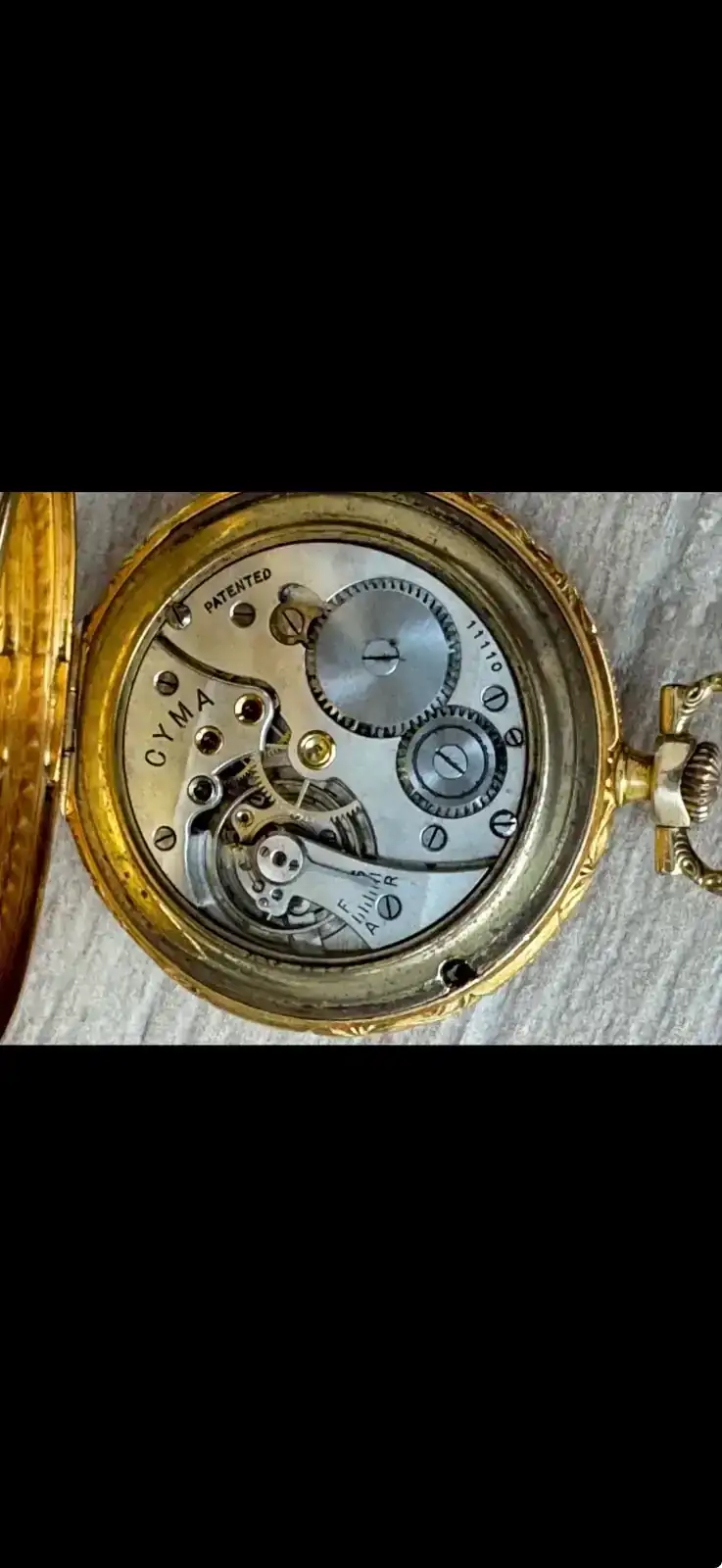

Madre mía Furry, vaya currada te has pegado. Y q valiente has sido lanzándote a desmontar ese bicho. Yo tengo un CYMA parecido pero como anda no tengo q hacer nada de eso, pero tampoco se me ocurriría, conocimientos cero. De hecho voy a poneros unas fotos a ver si pudierais darme alguna información sobre él, solo sé su fecha de compra ya q mi abuelo la grabó en la tapa de la caja , gracias de antemano
Reacciones: Monsignore y Furry
Ver el archivos adjunto 3450143
Ver el archivos adjunto 3450144
Ver el archivos adjunto 3450145
Bonito Cyma, compañero, pero la fecha que figura grabada en la tapa no es la de compra del reloj. Se trata de la fecha de una intervención por parte de un relojero. El reloj seguramente sea de la segunda mitad de la década de los 20, y el calibre que lleva es un Cyma 777 de 17 líneas.
Muchas gracias por los datos y la apreciación, lo desconocía por completo. Me alegro q te guste, un saludo
