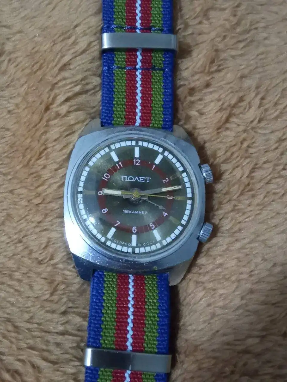

Hola a todos! un amigo me ha regalado este Poljot:
En 1991 viajó a la Unión Soviética y se trajo de recuerdo este reloj, 3 días después de estar ya en casa se llevó a cabo el golpe de estado contra Gorbachev.
La cuestión es que no lo usaba entre otras cosas porque no funcionaba muy bien, se paraba y atrasaba un montón.
En definitiva me lo ha regalado porque prefiere que alguien le de uso y lo ponga a punto, y eso precisamente es lo que pretendo.... ya pondré mejores fotos, pero a bote pronto lo que le veo es el plexi roto en el borde y la aguja de las horas que se engancha con la de la alarma.
La alarma funciona y el reloj también, pero se para a los pocos minutos, el valor del timegraper es un desastre, con lo que pienso que solo se trata de limpiar y lubricar, ya iré poniendo fotos del proceso.
Lo que si os agradecería es información sobre si el plexi va a ser fácil de conseguir original, o puede servir uno genérico, no es en cúpula como los Vostok si no que es sólo un poco abombado, pero muy poco.
En fin, estoy muy ilusionado con devolverlo a la vida, por como ha llegado hasta mí y porque hacía tiempo que le tenía ganas a un alarm.
Nada mas por ahora, un saludo y toda información al respecto es superbienvenida!

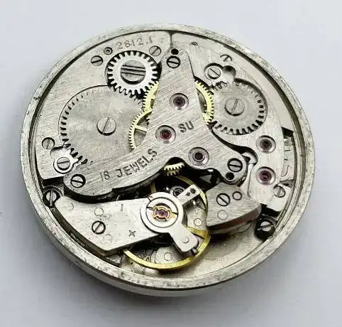

Gracias a todos! estoy acabando de dar servicio a un calibre Seagull 2130 (clon de ETA2824-2) en cuanto acabe con el me pongo con este calibre Poljot 2612.1 -que supongo que lleva dentro- y que debería de tener esta pinta:
En principio no lleva como sistema antichoque en el pivote del volante la odiosa estrella ninja de los Vostok, se parece mas a un incabloc.
Ya veremos al desmontar, espero que limpiando y lubricando se arregle el tema del mecanismo.

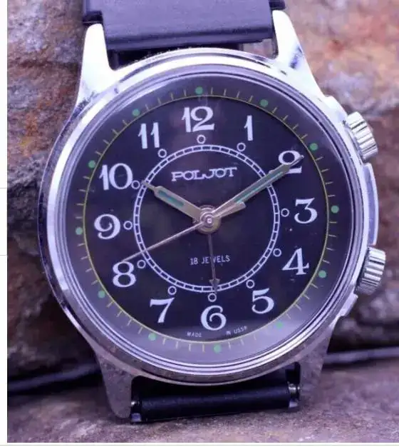

Como son las cosas que de tanto en tanto me metía en Ebay para ver si pillaba uno de esos alarm a buen precio, pues ayer estuve un buen rato buscando para ver si encontraba plexi para el que tengo ahora en mis manos y me topé con este:
Misma caja que el mío y en las fotos no se ve mal, el vendedor adjunta una foto de lo que marca en el timegrapher y es muy correcto para un ruso de su edad, no hay rastro de que se asome el latón de la caja por ningún lado y no estaba mal de precio, pero me daba pereza... así que hice una oferta a la baja y para mi asombro el vendedor la ha aceptado.
Estoy bastante flipao, ya que es una combinación de esfera que siempre me atraía cuando buscaba... ese rollo militar vintage....
En fin, ahora tendré dos pero sigo necesitando por lo menos el plexi para uno!!

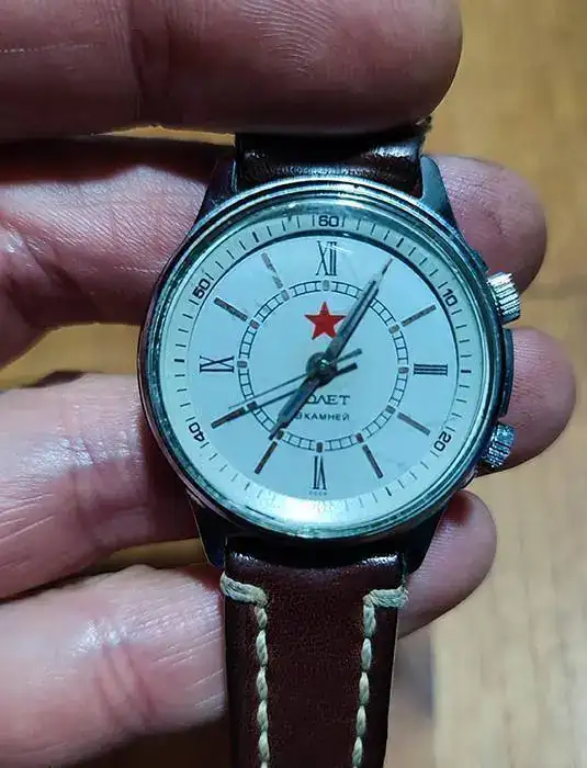

Un gran regalo y un gran recuerdo que siempre tendrás, enhorabuena!. El plexi es casi fijo que te sirva uno genérico, a mi me pusieron uno para un Strela y perfecto. Hace unas semanas conseguí un grillito de esos, la verdad es que hay muchos modelos y todos muy guapos. Te acompaño con el mío...

Un gran regalo y un gran recuerdo que siempre tendrás, enhorabuena!. El plexi es casi fijo que te sirva uno genérico, a mi me pusieron uno para un Strela y perfecto. Hace unas semanas conseguí un grillito de esos, la verdad es que hay muchos modelos y todos muy guapos. Te acompaño con el mío...Ver el archivos adjunto 2729608
