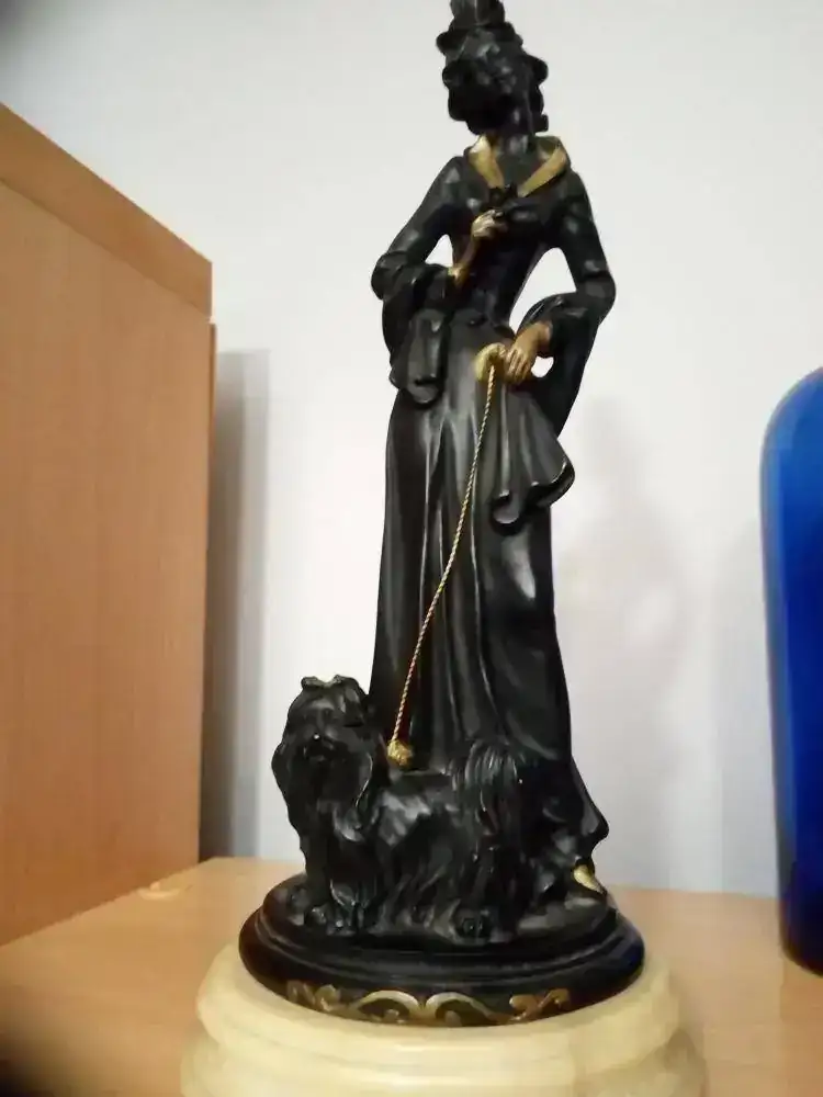

Estoy restaurando una pieza, y como no soy experta me pregunto de qué material esta hecha la siguiente figura
  • Bronce( la duda me viene que al pasarle lana de acero parece alpaca)
  • forja
  • alpaca pintada de oro.
Pudiera ser calamina fundida.un saludo
Puede ser... la chica que me la vendió me dijo que era acero... y para mi prnsé...-esta no tiene ni idea!-...acero!!!
pero por lo que me comentas no iba mal encaminada...:huh:
no se me imaginaba yo esto... pesa muchísimo....

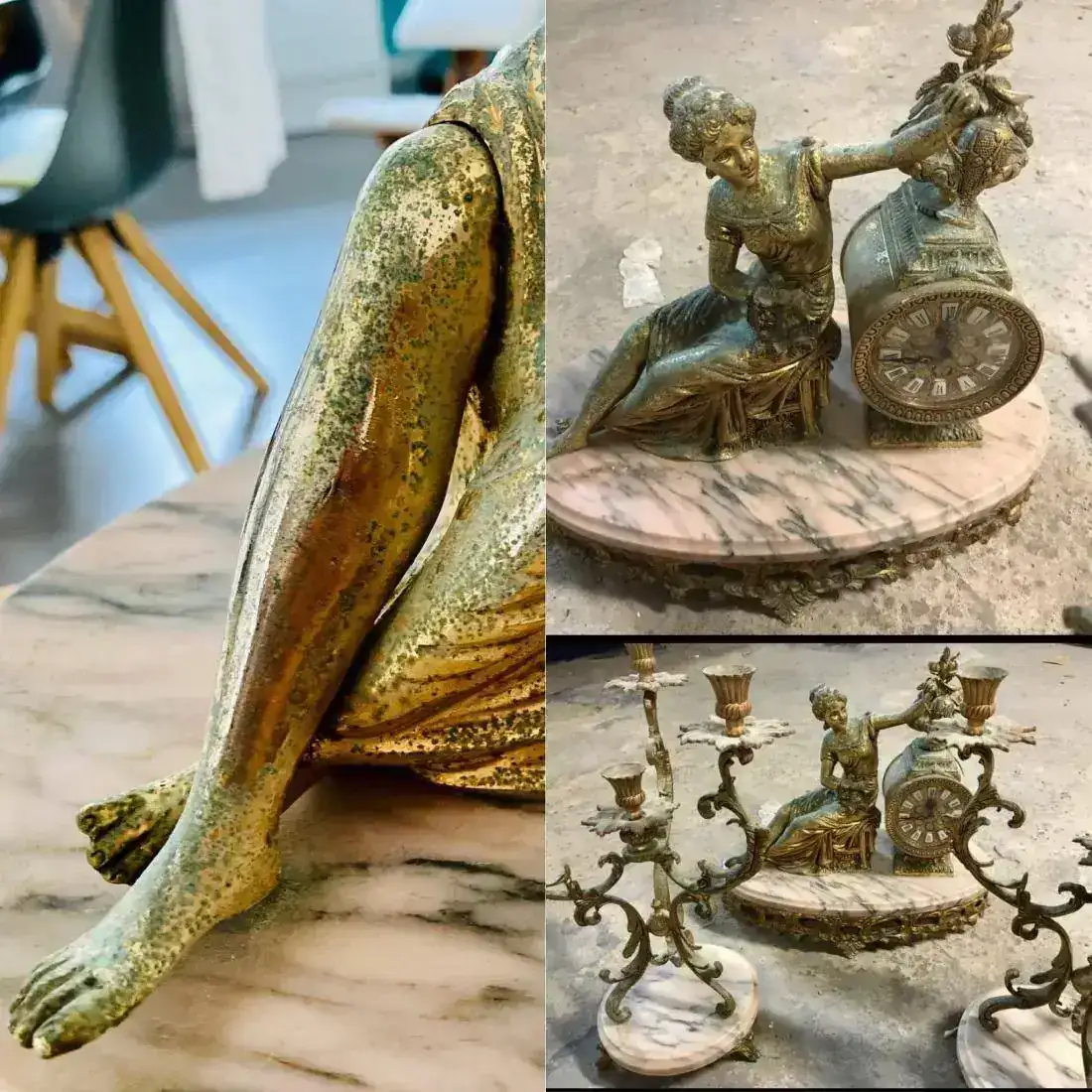

no puede ser zinc, ni plomo, ni estaño mira la oxidacion del cobre tipica y el color azul verdoso

por el aspecto y antiguedad que tiene parece laton pero sin verlo no se puede estar seguro
Si, por el óxido si parece latón, como dice que al frotarlo sale color alpaca, la alpaca es como color blanco no?.
Ese verde me hace pensar en bronce,
lo que me despista es que al darle con la lana de acero 0000 parece coger un color plata brillante como si fuese alpaca ....en algunas zonas donde presionó con más intensidad... son reflejos plateados...
me ha pasado lo mismo con más piezas .... pero no es mala calidad como otra que quedó gris sin brillo. Ese gris brilla
(repito...es por zonas ... con el tiempo se vuelven doradas otra vez...)

Latón Blanco!!!
creo es eso, cobre y zinc, pero el zinc es plateado. Y este blanco es porque la proporción de cinc es del 29% más de lo normal en el latón que predomina el color dorado por el cobre.
el verde es por la oxidación del cobre óxido de cobre.
el plateado debido al cinc por ser superior su porcentaje.

latón blanco supongo existe pero esta figura es latón de toda la vida
el plateado que salía al pasar la lana de acero seguía siendo parte del esmalte dorado...
Si se le da con decapante, cepillo metálico....sale de nuevo amarillo. LATON DE TODA LA VIDA.
misterio resuelto....pero no hay manera de sacar el plateado, es de locos...
gracias por vuestras aportaciones, aprendi cosas....
