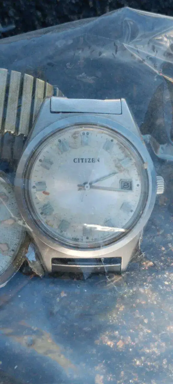

Os dejo una foto del susodicho reloj, como veis en una bolsa. Sé que no se aprecia bien, pero hay una pátina verdosa por los bordes del dial.

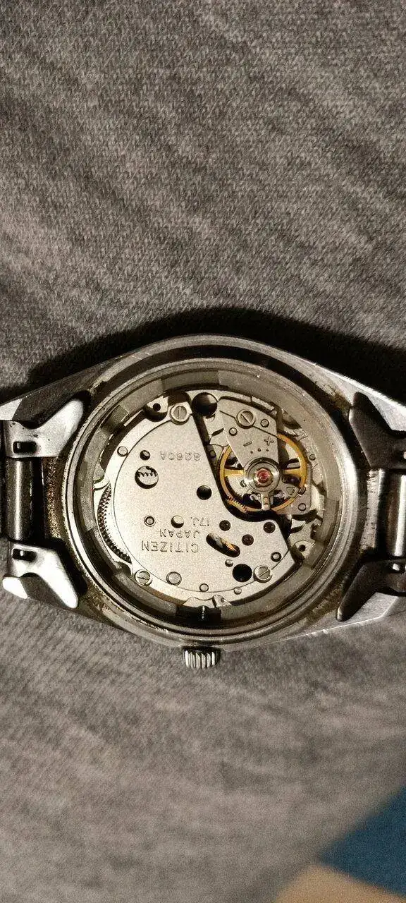

Os adjunto otra del reloj por detrás, vista la maquinaria, por si vale de la misma forma para datarlo o saber con más certeza el tiempo.

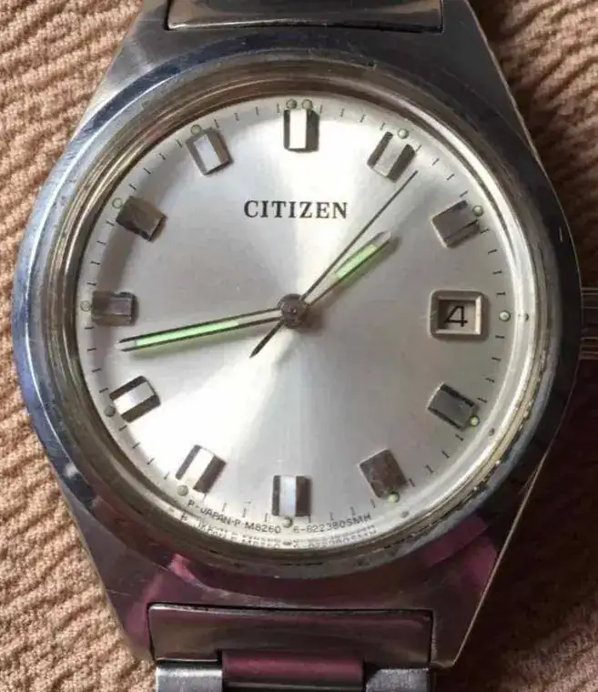

Os adjunto otra foto de la web del ejemplar que es en buen estado por si sirve de ayuda o alguien sabe algo acerca de él

Es menos que inocuo. El único peligro que corres con ese reloj es si le das un uso indebido y acaba en orificios no destinados para llevar un reloj.

De acuerdo a la inscripción del dial P-JAPAN-P, todo indica que esos pequeños índices y las agujas tienen prometio 147.
Yo, como buen personaje aprensivo, no lo habría tocado ni con un palo. Pero eso es lo que dice mi Yo subjetivo.
Desde la objetividad solo te puedo decir lo que me dijeron en Fortis a mi pregunta sobre mi miedo a uno de sus relojes con tritio:
"For the time being, we would like to inform you that there is nothing to worry about. Tritium is not "harmful" to watch owners. The amount of tritium on dials is insignificant. Even if the crown is open."
El reloj en cuestión era más joven y tenía mucha más pintura que ese Citizen y, en teoría, siendo tritio, mucho más dañina y duradera.
Con todo, no puedo decirte nada que sepa de forma científica. Subjetivamente yo estaría en tu misma situación o, conociéndome, peor. Objetivamente y visto con perspectiva, creo que no hay razón para estar tan preocupado.
Seguiré el hilo con atención.
Reacciones: Impluvium
