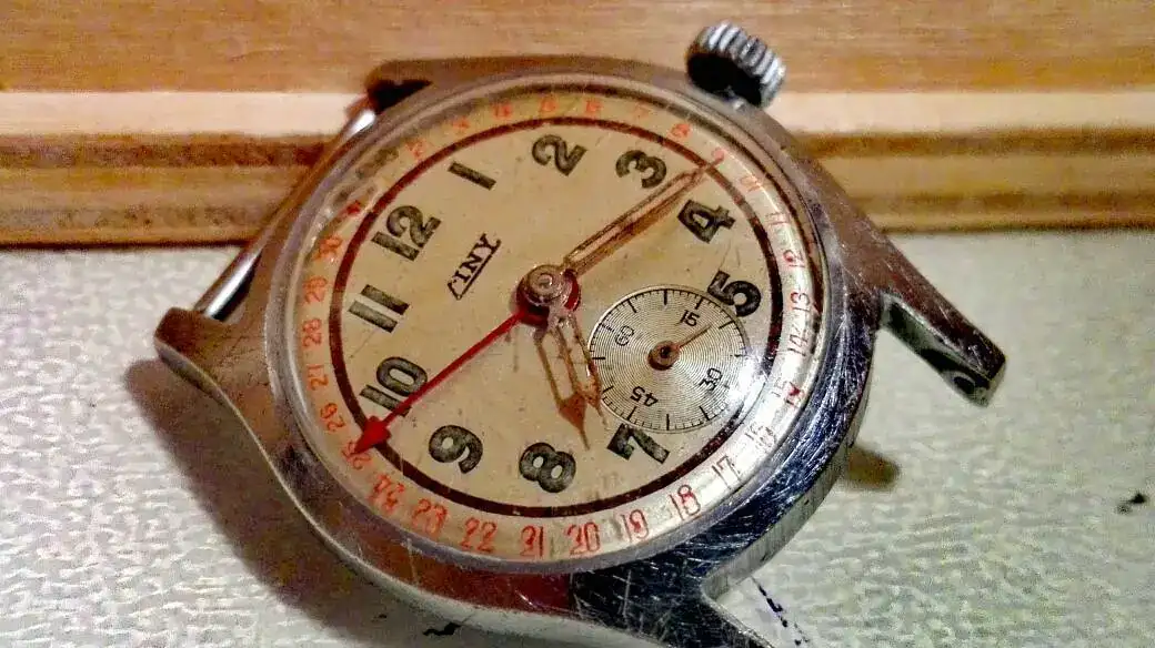

He estado revisando un reloj marca Ciny con radio en agujas y dial aunque ya no brilla nada en la oscurudad.
Se trata de un FHF 175 con la estética complicación de calendario circular más conocido como pointer date.

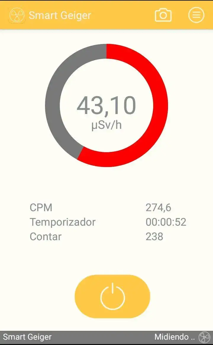

Antes de empezar a trabajar le pasé el Smart Geiger y arrojó una lectura de 43 microsieverts.

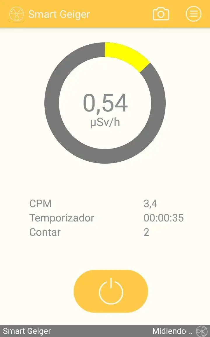

Al terminar he vuelto a pasar el Smart Geiger a las herramientas, guantes, rodico, etc y no ha habido ninguna lectura.
Sin embargo, al pasarlo sobre la hoja de papel se ha obtenido una lectura clara que indica que han quedado restos de radio como consecuencia de la manipulación.
La cantidad detectada es insignificante pero ahí está.
No hay necesidad de alarmarse pero tampoco conviene negar la evidencia.
