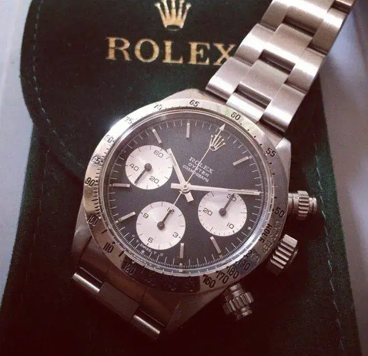

Ya puestos prefiero el mío, todavía más exclusivo y difícil de encontrar.
