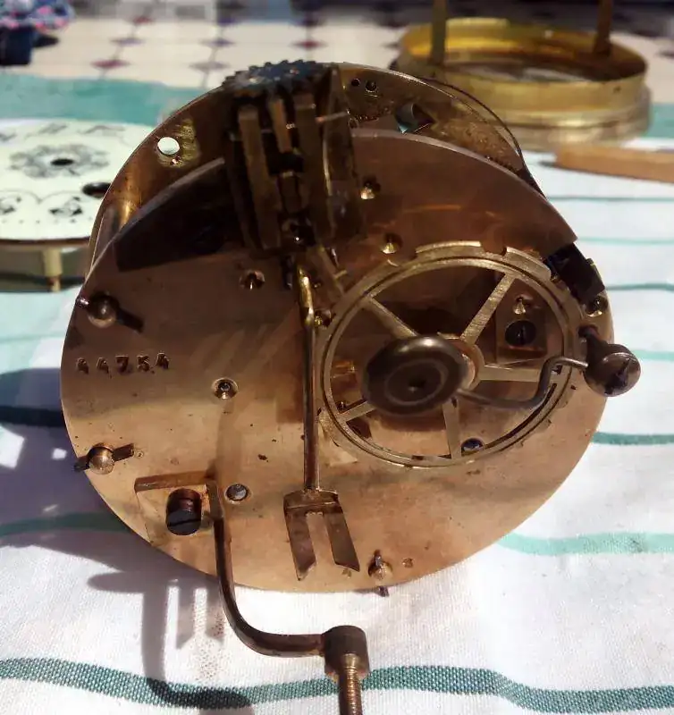

Hola a todos, no se si esta pregunta se ha tratado alguna vez, pero no he encontrado respuestas.
Mi pregunta es, si hay alguna forma de datar las máquinas Paris, en virtud de la suspensión, sonerías, disposición, numeración... etc. Me refiero a las típicas de caja redonda, de las que hay muchísimas variedades y de las que os dejo una foto de ejemplo
Agradecería cualquier apunte, pues no he encontrado nada fiable que permita datar estas máquinas, y en consecuencia los relojes
Este fin de semana he pedido ayuda a mi amiga "necesidad", y entre los dos hemos conseguido un archivo en pdf que despeja algunas dudas, está en inglés pero la traducción no es muy complicada y tiene imágenes muy ilustrativas.
Os dejo el enlace del archivo para el que tenga las mismas dudas que yo pueda guardar o consultar
Si alguien tiene mas información sobre el tema, agradeceré que lo cuelgue en el hilo
Un saludo a todos y gracias por el interés
https://theindex.nawcc.org/Articles/Dean-french.pdf
Muy interesante, gracias por el aporte.
son "casi" todos de la misma edad, período comprendido entre 1.830 aprox. a 1920 que aún se utilizaban este tipo de máquinas, te la puedes encontrar en maquinarias con suspensión de hilo hasta en cajas art decó ... múltiples fabricantes.. pero la misma máquina con las peculiaridades del fabricante, principio el mismo ... máquinas hechas para durar cientos de años con un mínimo cuidado, sólo hay máquinas que se aprecian por que el fabricante es de nombre ... como mi mismo pseudónimo indica ... 😎
