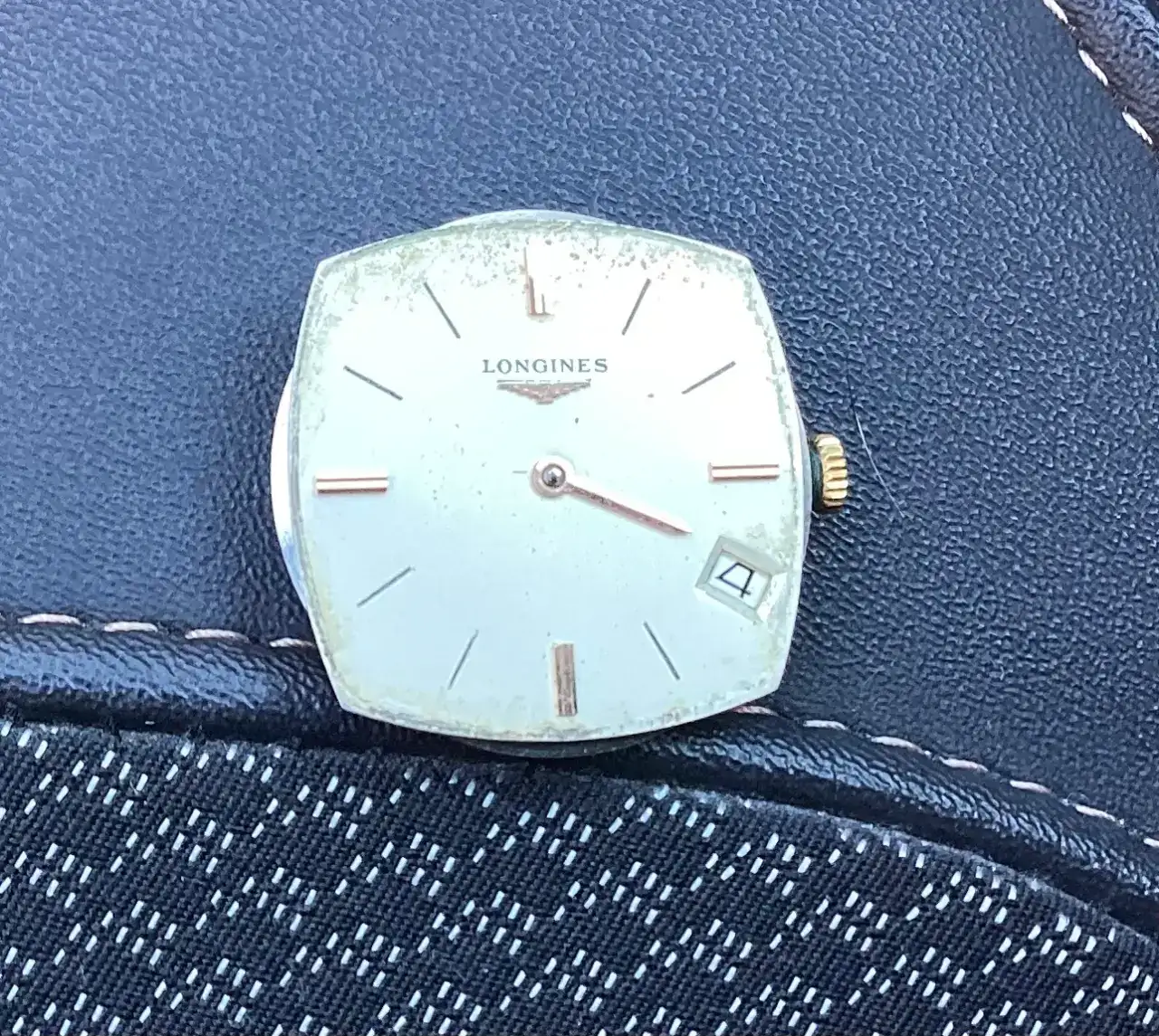

Buenas tardes, hace unos días me presenté y creé un hilo para pedir ayuda y he recibido la friolera de 0 respuestas. Lo voy a poner aquí porque es relativa Longines y si alguien cree o sabe el motivo de que nadie me conteste le agradecería la información.
Buenas tardes, quisiera pediros ayuda porque tengo dos movimientos de Longines con su esfera, cristal y una de ellas también tija, pero no tienen caja y me gustaría completarlas. El problema es que he visto que aunque hay cajas a la venta en internet desconozco cuáles necesito
Las máquinas son una 355 con la esfera cuadrada con los lados curvados.
La otra una 370 con la esfera redonda.
¿Existe alguna página que relacione las máquinas con las cajas?
Muchas gracias de antemano

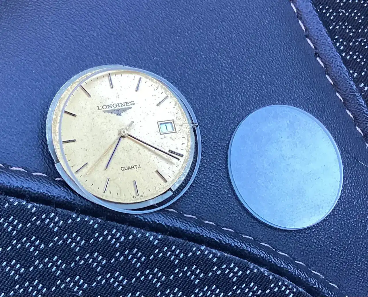

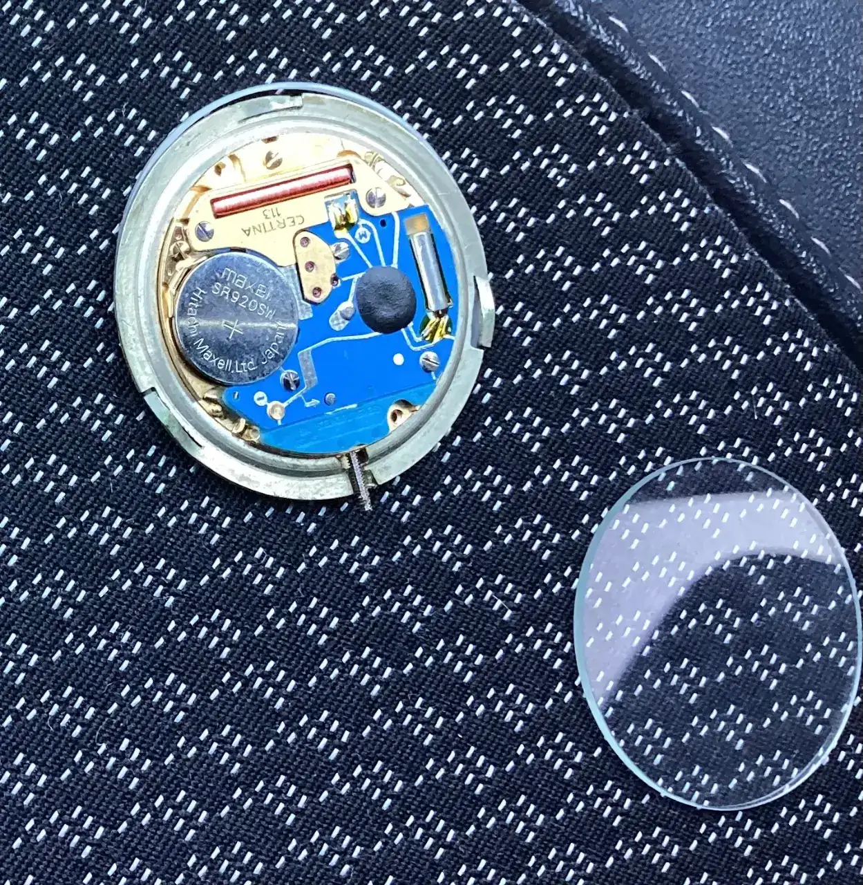

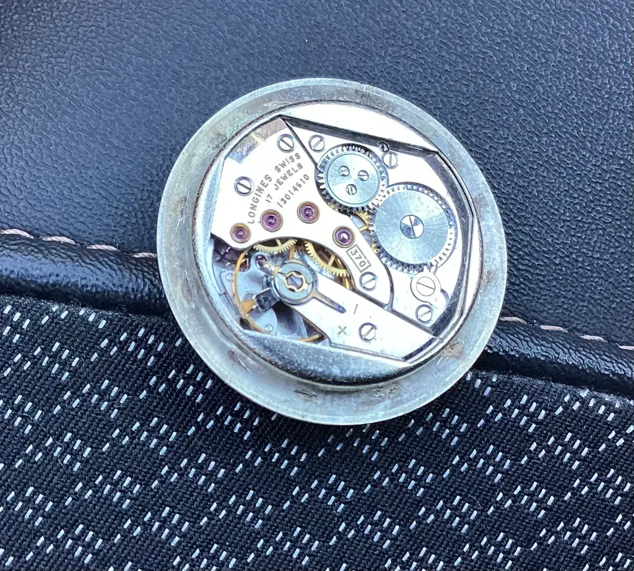

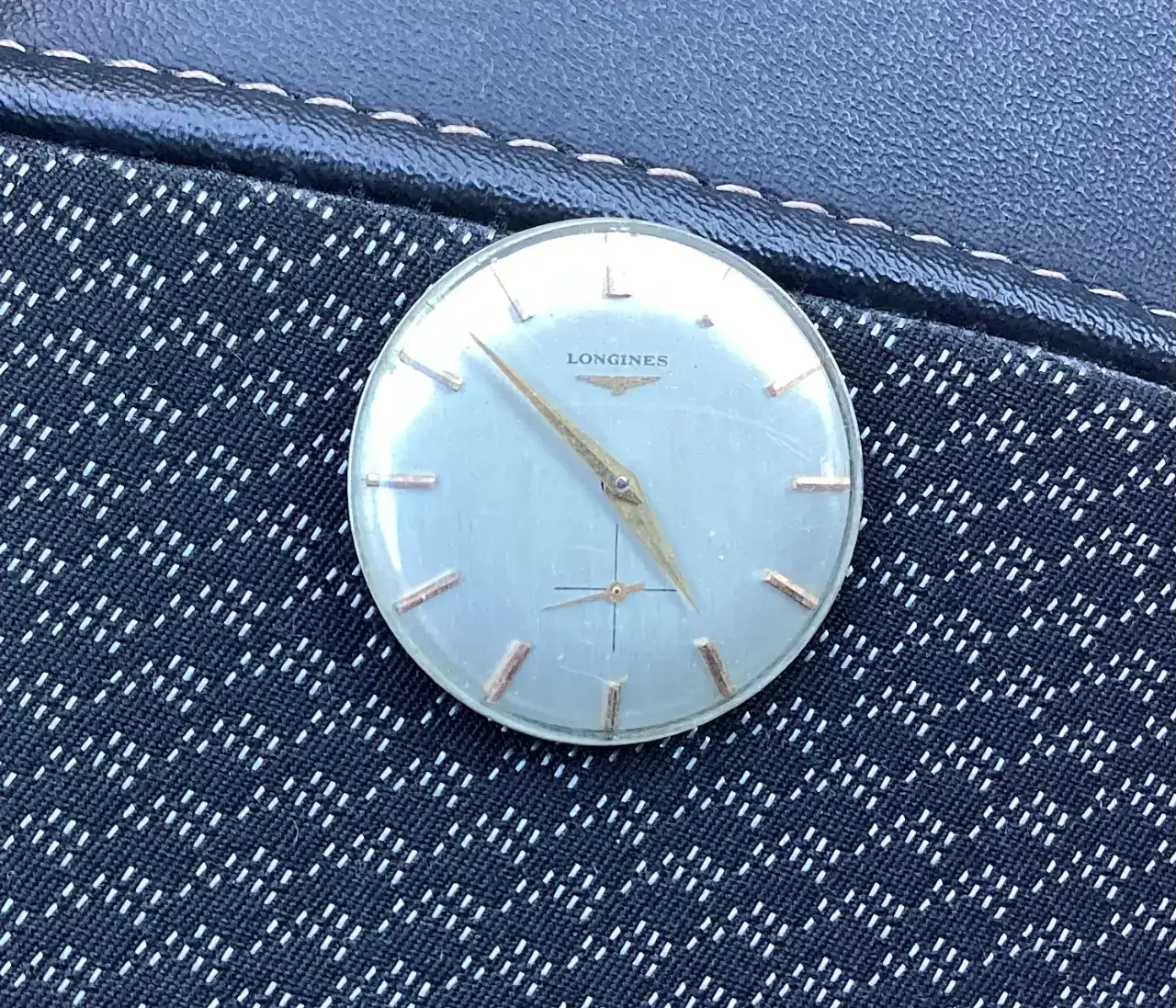

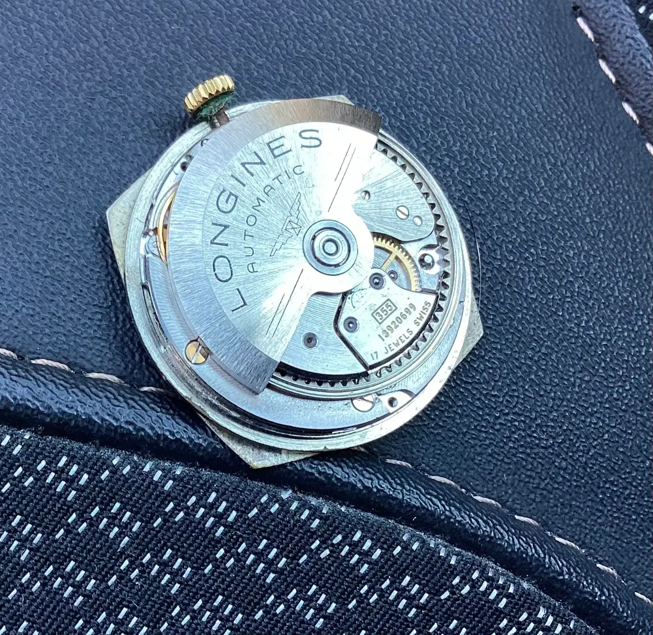

Aquí van las fotos y gracias por las respuestas! Al final he puesto otra que tenía de cuarzo

El de cuarzo, la esfera es Longines, pero el movimiento pone Certina, pero eso no tiene importancia alguna si vas a montar un reloj a piezas: se trata de un movimiento de la familia ETA955, si pones en el eBay o en el buscador de Google: "Caja ETA 955" te saldrá lo que buscas.
Mide, antes de comprar, el diámetro de tu esfera para asegurarte de que va a ajustar: en una caja grande te va a bailar y en una pequeña no te va a entrar. Si es por menos de un milímetro, las esferas se pueden limar.
Ten en cuenta de que además de la caja, con su fondo y su vidrio, necesitarás una tija con una corona, ya que no todas las coronas valen para todas las cajas y una vez conseguida la corona, tienes que cortarle la tija a su medida y ajustarla.
Además necesitarás una bata para este movimiento, es decir, el aro de plástico que ajusta el movimiento a la caja.
Otra opción es buscar en eBay, con paciencia, un reloj completo similar al tuyo, que monte el un calibre similar y tenga dimensiones parecidas, como donante de piezas. Yo tengo algunos relojes averiados comprados en Wallapop solo con el objetivo de ser futuros donantes de piezas.
Espero haberte servido de ayuda.
Reacciones: Tricayon y Mekanso3710
Ésta, por ejemplo, te vale para el 370, de todas formas, pon en eBay: "Caja para calibre Unitas 6498" y escoge la que más se adapte a lo que buscas. No se de dónde eres, pero en algunas zonas, los mercadillos de los domingos pueden ser una mina.
Ten en cuenta que en este ejemplo que he puesto te harán falta el bisel y el plexiglás, aunque seguramente te valgan los estándares. Para pedir un bisel estándar tienes que medir el anillo interior y el exterior, por ejemplo: 342-350
Por otro lado, el automático me parece el más difícil porque necesitas una caja rectangular y ese movimiento, yo creo que es "manufactura" fabricado por la propia Longines, así que pare este necesitarás, seguramente, su caja específica. No creo que encuentres ninguna equivalente, pero aún así te deseo que tengas suerte con la búsqueda.
