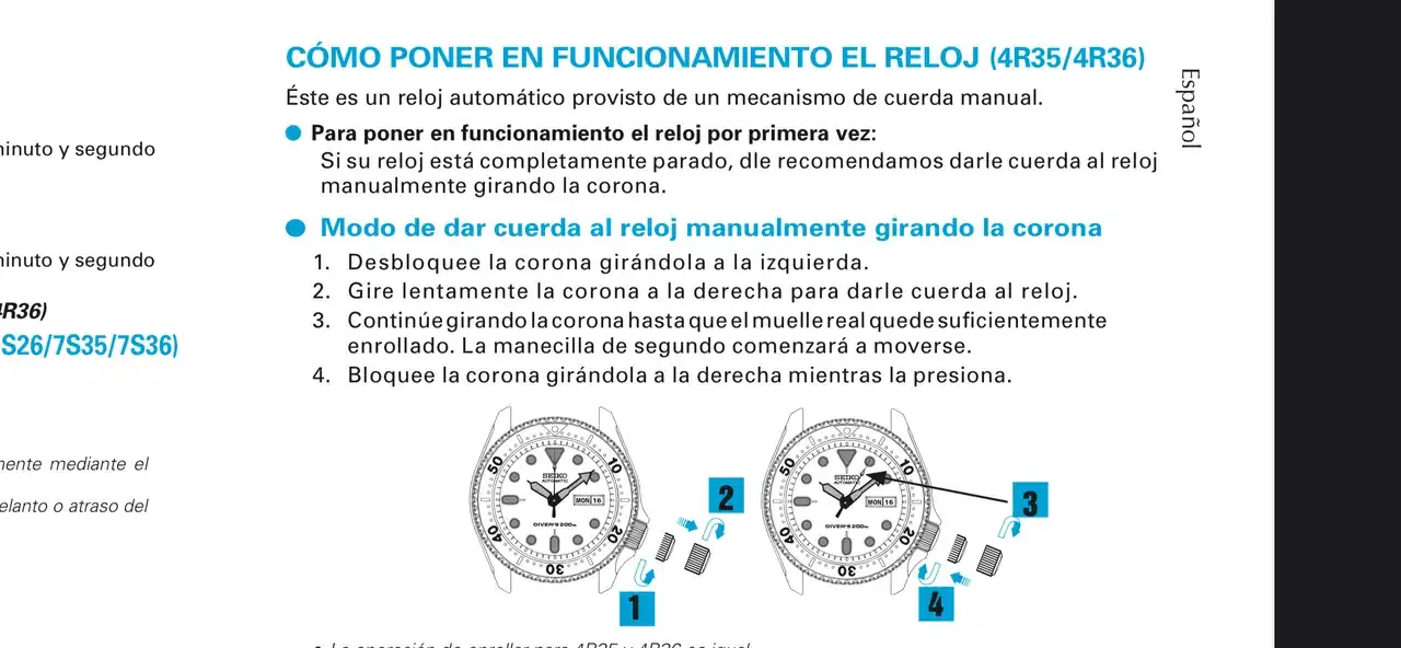

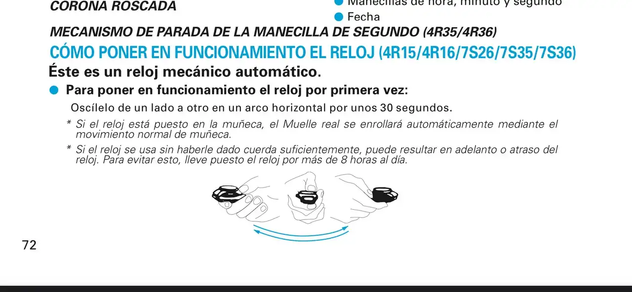

No he podido evitar pensar en este reel que vi hace tiempo en IG, y con el que no estoy nada de acuerdo.
Pido disculpas al OP, pero creo que viene al pelo de lo que pregunta en el hilo.
Y digo que no estoy nada de acuerdo, porque en modelos vintage, y también más modernos, había cantidad de relojes automáticos que no tenían posibilidad de remonte manual, y en las propias instrucciones, decían que tenías que agitar el reloj de un lado a otro, antes de ponértelos. Dudo por tanto que pueda ser perjudicial, salvo que lo muevas como una coctelera, por ejemplo.
Me gustaría saber la opinión de expertos como @atmorte a ver qué opinan.
Reacciones: Crespo_9125
Esto dice Seiko para un 7S26, por ejemplo, que no tiene posibilidad de remonte manual:
Y esto para un 4R35 que sí que lo tiene:
Yo al final es lo que hago. Si hay posibilidad de remonte manual, le doy 10-15 vueltas hasta que empiece andar, si no, lo pongo en hora, que con eso ya suelen empezar a andar, después un par de meneos, y a la muñeca.

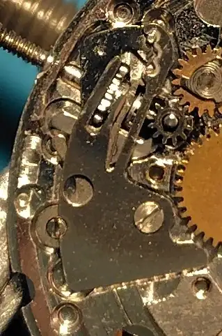

Yo ahora prefiero no girar la corona y solo mover el rotor. ¿Por qué? Para evitar desgaste en las piezas. O sea, aquí:
Y si das demasiada cuerda manual, puedes haces que el muelle real se deslice demasiado en el barril. Pese a estar diseñado para ello y llevar buena grasa de freno en la pared, creo que el rotor lo mueve de forma más delicada y natural. Tengo la extraña y quizá infundada paranoia de que el deslice excesivo en el barril pueda provocar desgaste mayor
Ver el archivos adjunto 2972375
Muy interesante lo que comentas.
