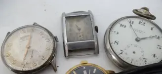

Erasé una vez un día de diciembre de 2018, en el que Manolo y yo coincidimos en el Chaco de la pava, cuando habían mercadillos cargados de cacharros y la gente se hablaba en voz alta a la cara...
Se rió de mi cuando vio los cacharros que había comprado... con razón... quién iba a querer comprar estas cosas ?
Un dogma, un cyma y un Soletta de bolsillo
y un Jaz la mar de mono....

La pinta no era muy buena que digamos...
Las agujas se habían perdido para siempre

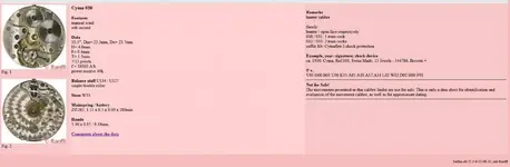

Montaba un calibre 030 de 1930
http://www.ranfft.de/cgi-bin/bidfun-db.cgi?10&ranfft&2&2uswk&Cyma_030

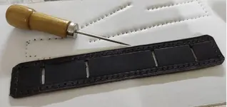

La caja, una vez limpia y desengrasada, la he barnizado con barniz de metales y en la parte trasera le he dado una generosa capa de barniz para tapar todos los surcos del sudor ácido.
Y el cacharrín a su jaula...
Como es de asas fijas y no quería que el barniz estuviese en contacto con la piel he confeccionado una "bund" al estilo Compadre VR
Total... para ponérmelo un par de veces cada año, va bien...

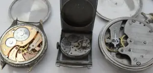

Compré este lote en TC
Lo compré para dotar de agujas al Cyma que he presentado
entre las piezas venía esta caja con el difunto dentro
Y otro repuesto que compré para otro que ahora no me acuerdo...
que traía este cacharro
Un Orlina, con un calibre marcado con el logo alado de Rotary de los primeros operativo
Pero un poco avejentado
Creo que el matrimonio es posible, aunque...
Ahora sólo me queda buscarle el plexi a la caja cuadrada...

Mira Manolo.
Tu crees que merece la pena el ingerto ???
Ver el archivos adjunto 886541
Ver el archivos adjunto 886542
Ver el archivos adjunto 886543
Ver el archivos adjunto 886540
Ver el archivos adjunto 886544
Ver el archivos adjunto 886545
Ver el archivos adjunto 886546
Ver el archivos adjunto 886547
Ver el archivos adjunto 886548
Por cierto, tengo algunos segunderos de los pequeñajos, si de verdad vas a recuperar al difunto te lo doy a cambio de un café
