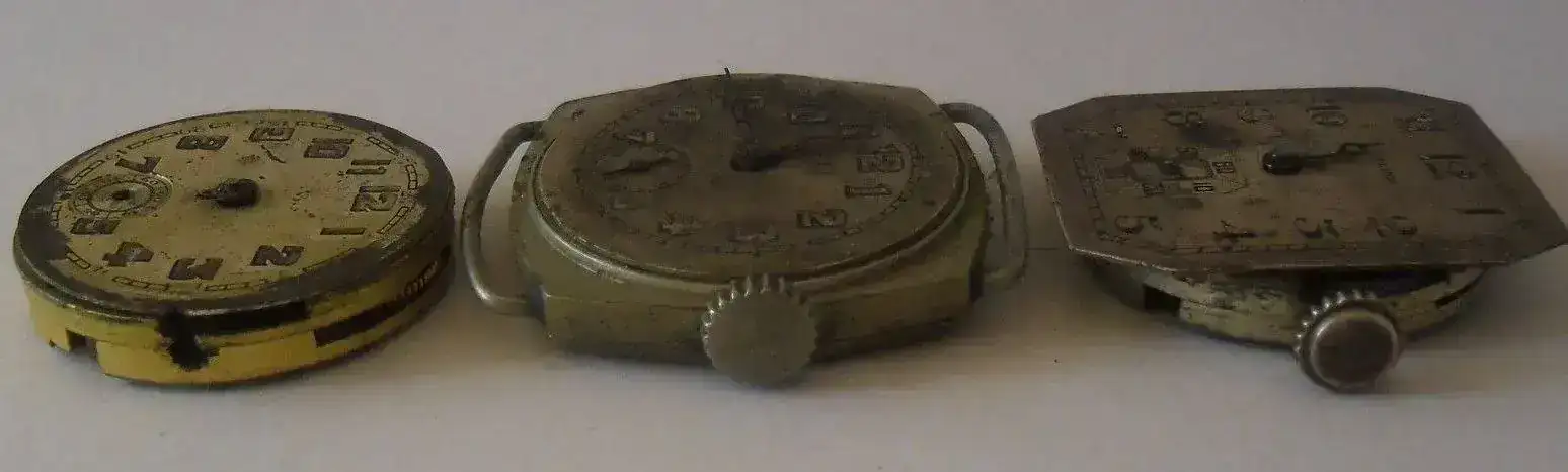

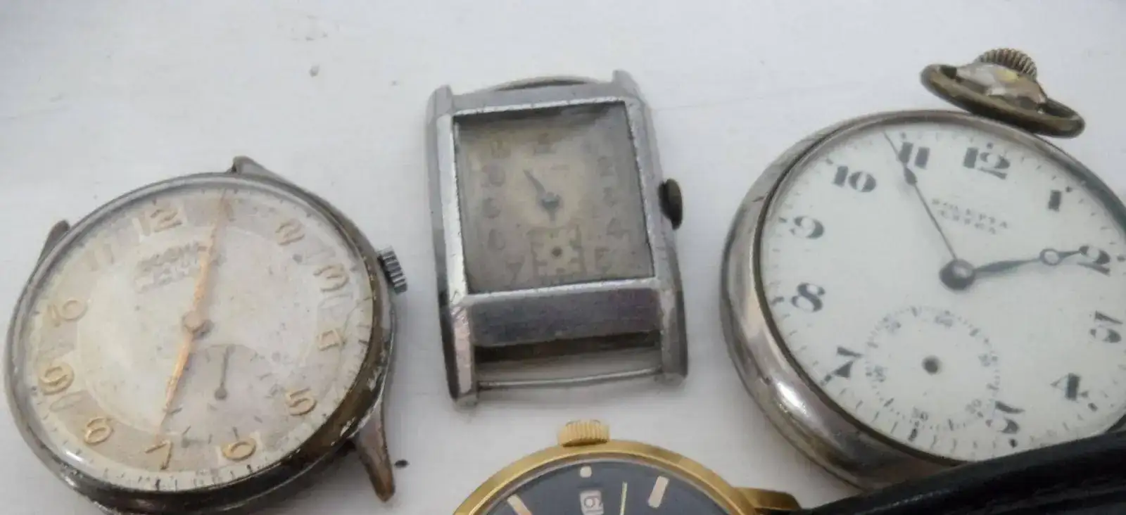

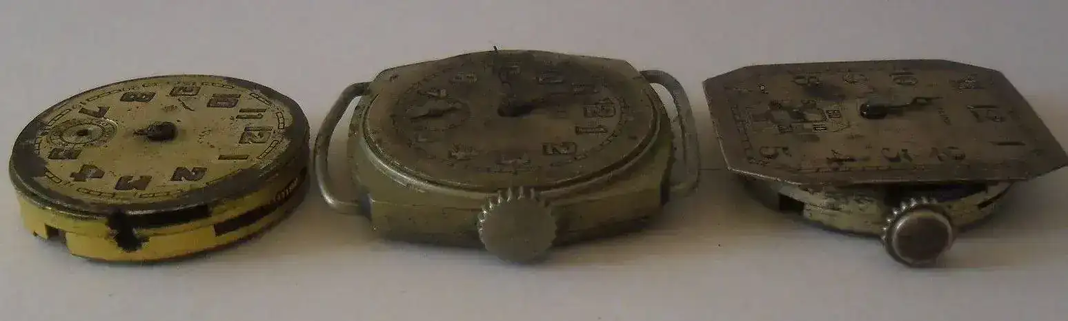

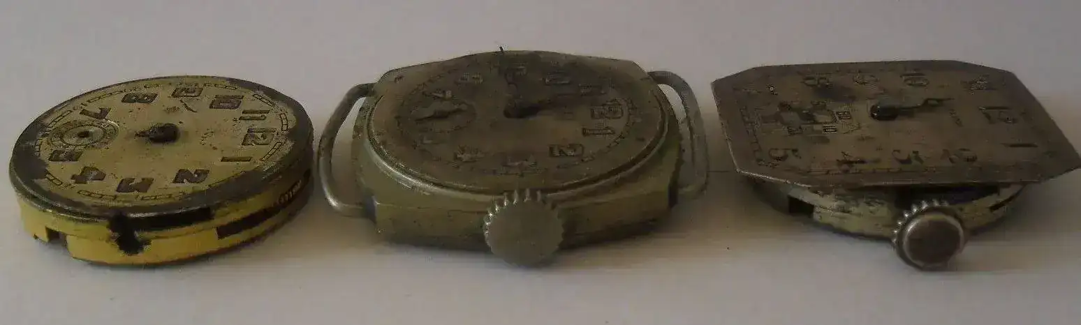

Erasé una vez un día de diciembre de 2018, en el que Manolo y yo coincidimos en el Chaco de la pava, cuando habían mercadillos cargados de cacharros y la gente se hablaba en voz alta a la cara...

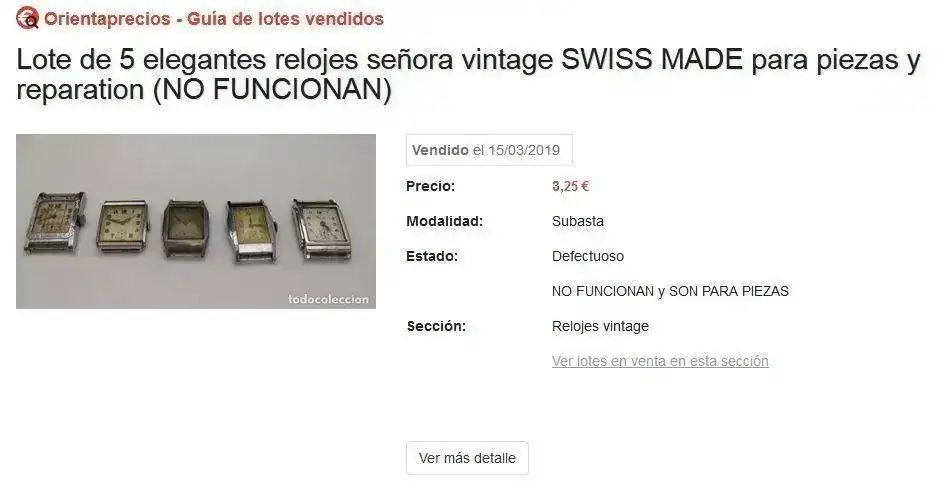

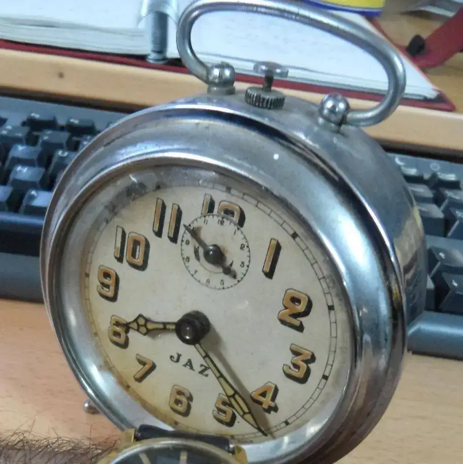

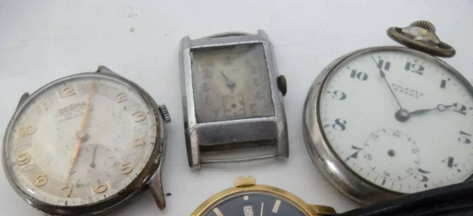

Se rió de mi cuando vio los cacharros que había comprado... con razón... quién iba a querer comprar estas cosas ?

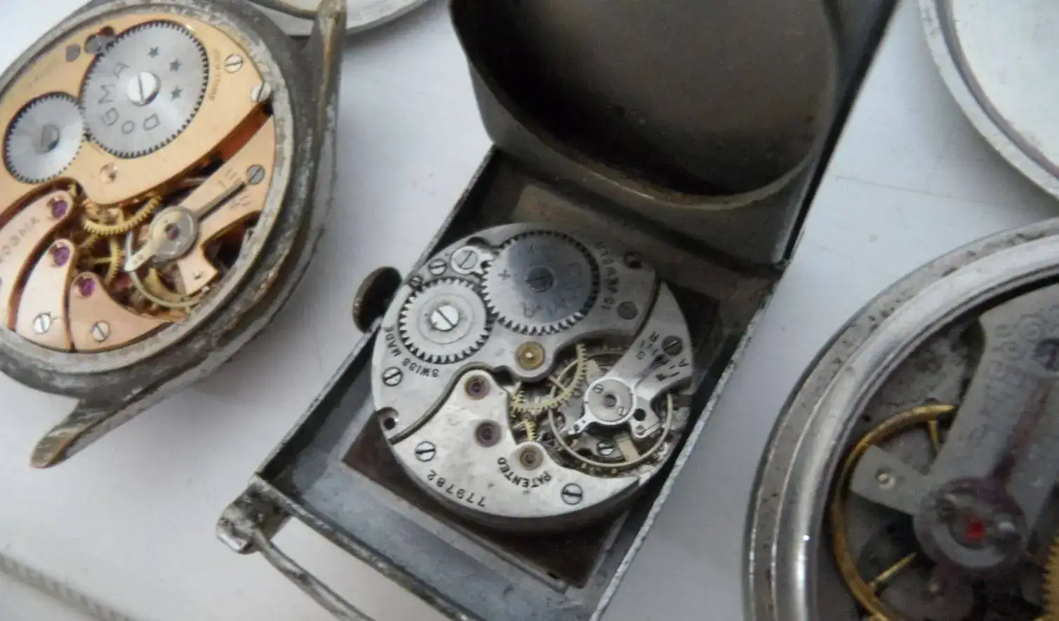

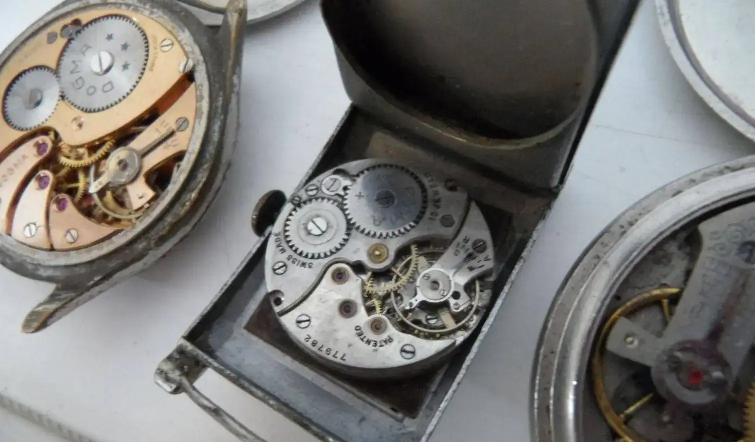

Un dogma, un cyma y un Soletta de bolsillo
y un Jaz la mar de mono....

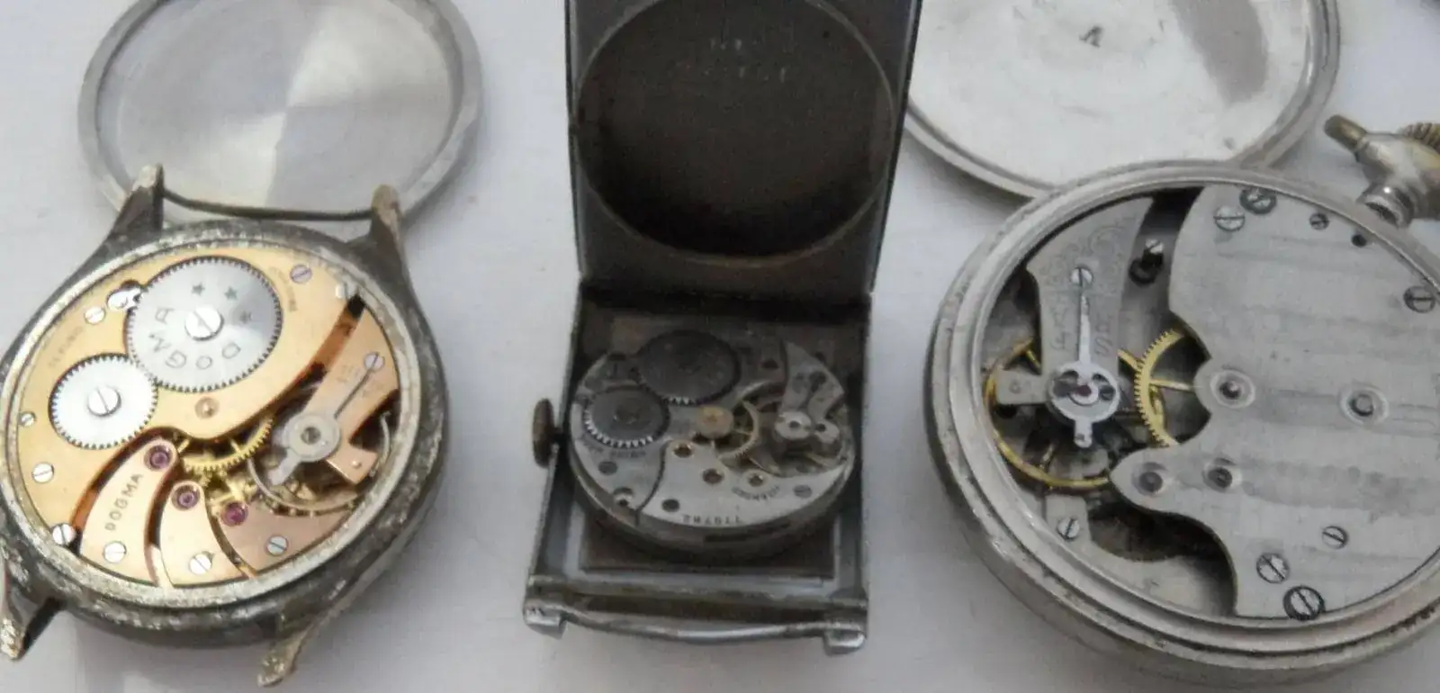

El Soletta y el Dogma ya los restauré y me quedaba el pequeño y maltrecho Cyma

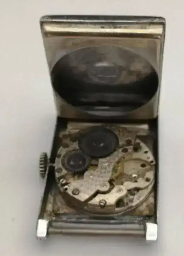

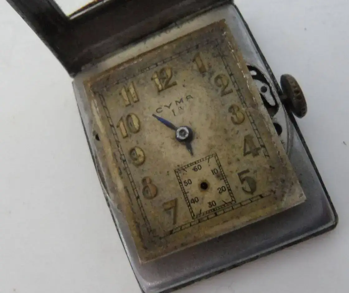

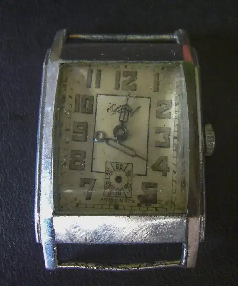

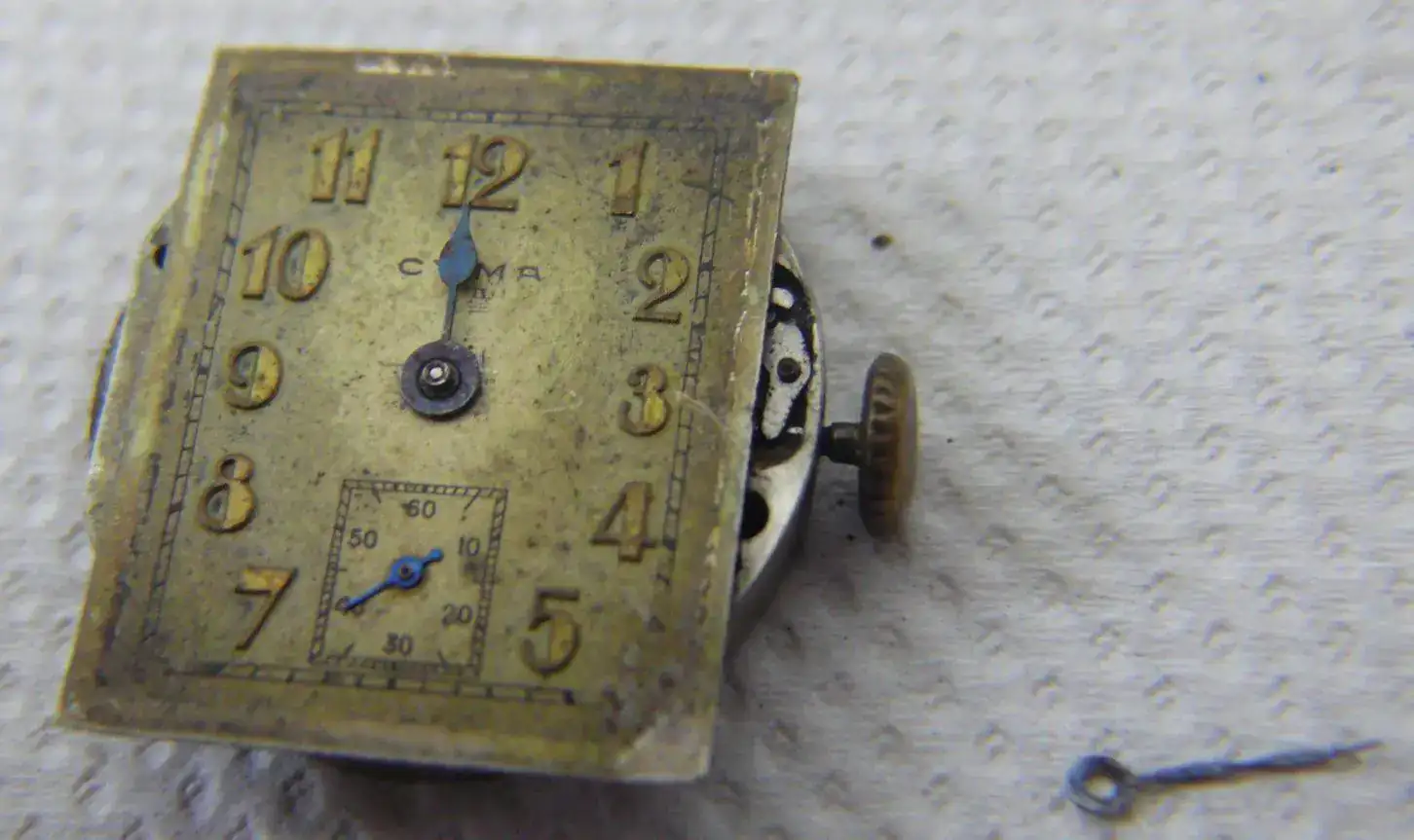

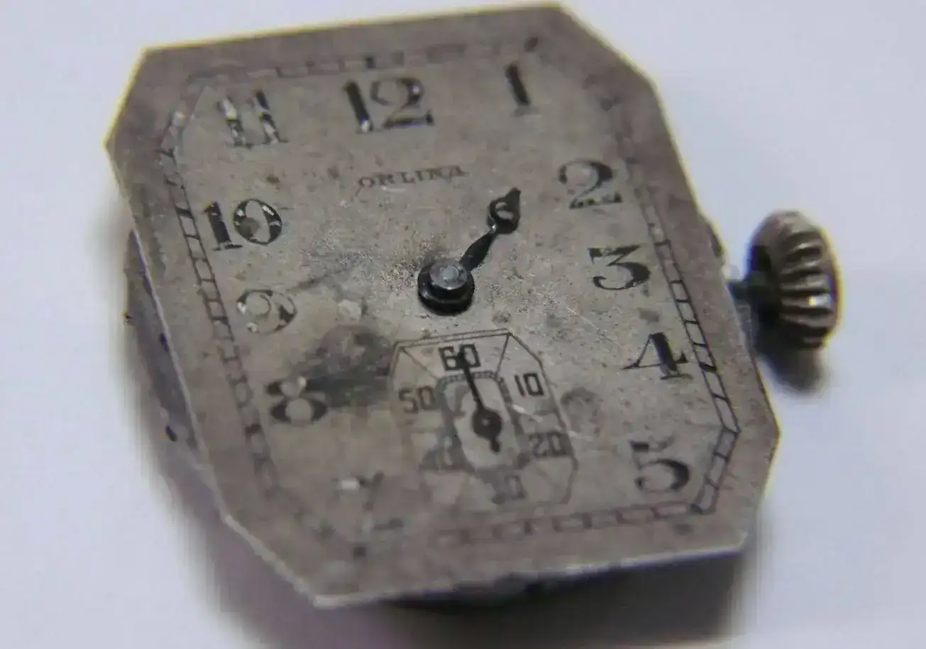

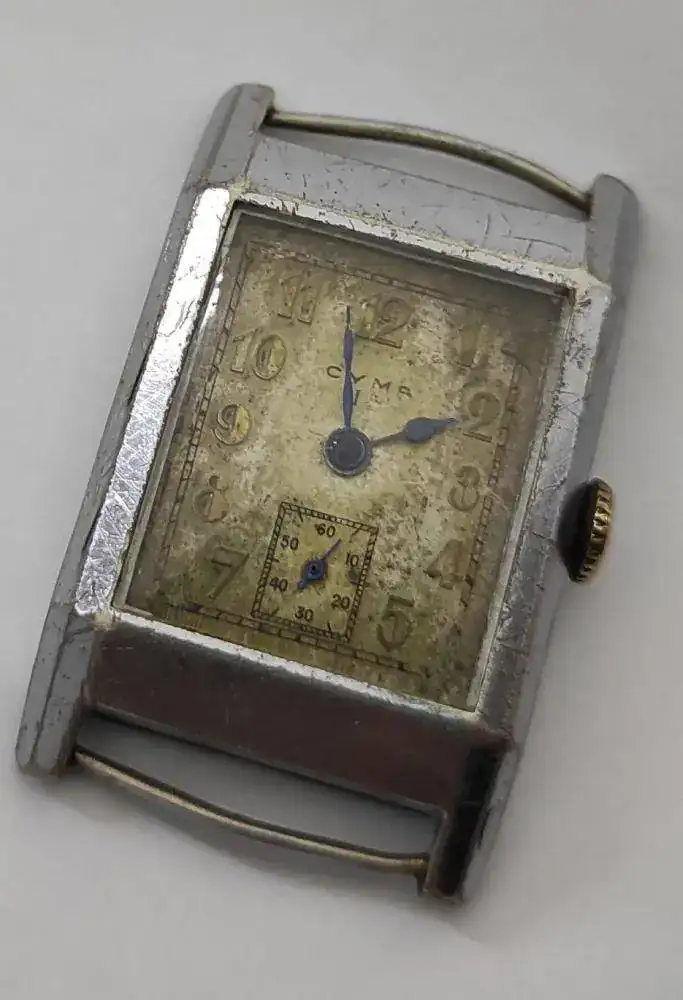

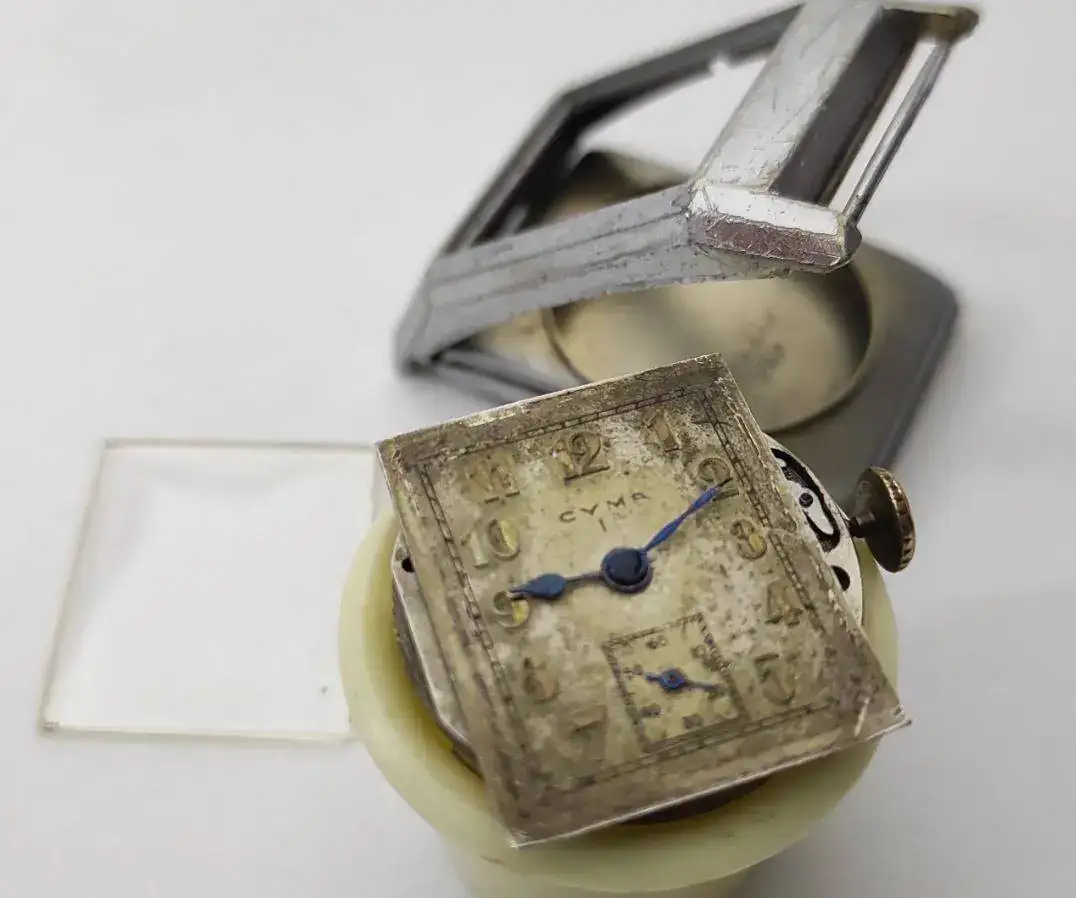

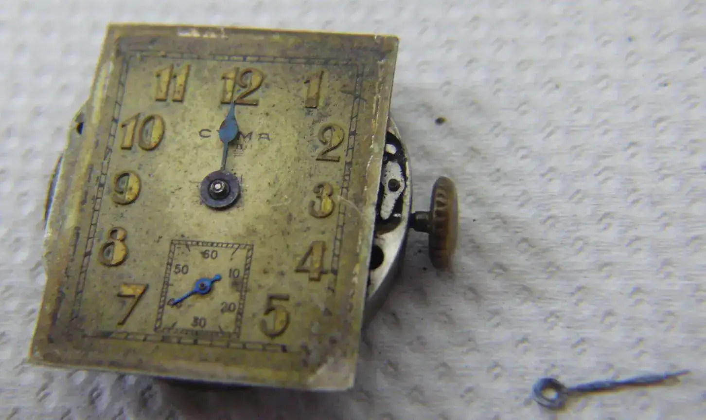

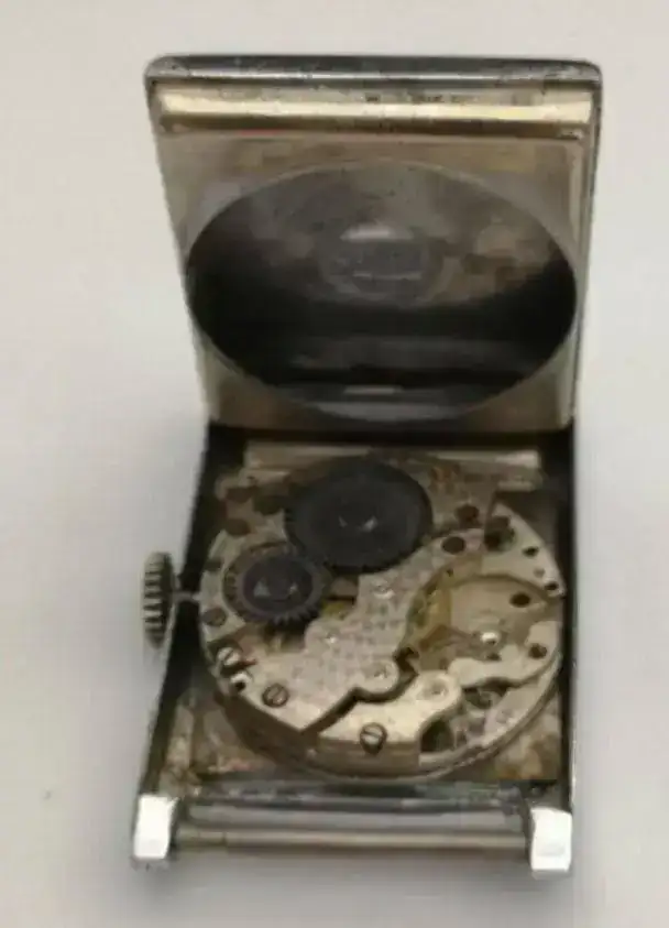

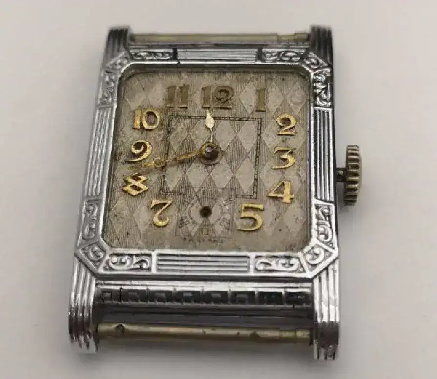

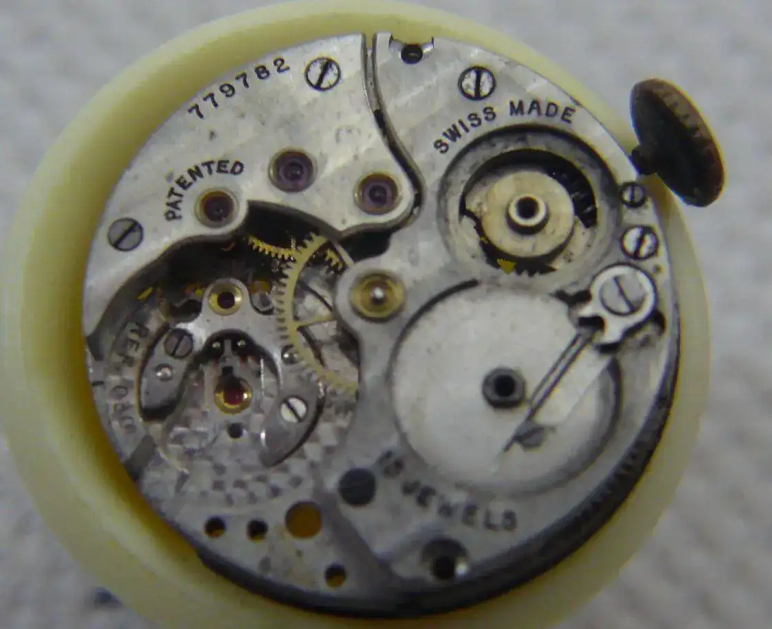

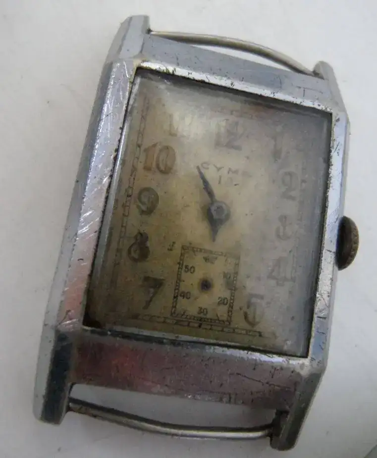

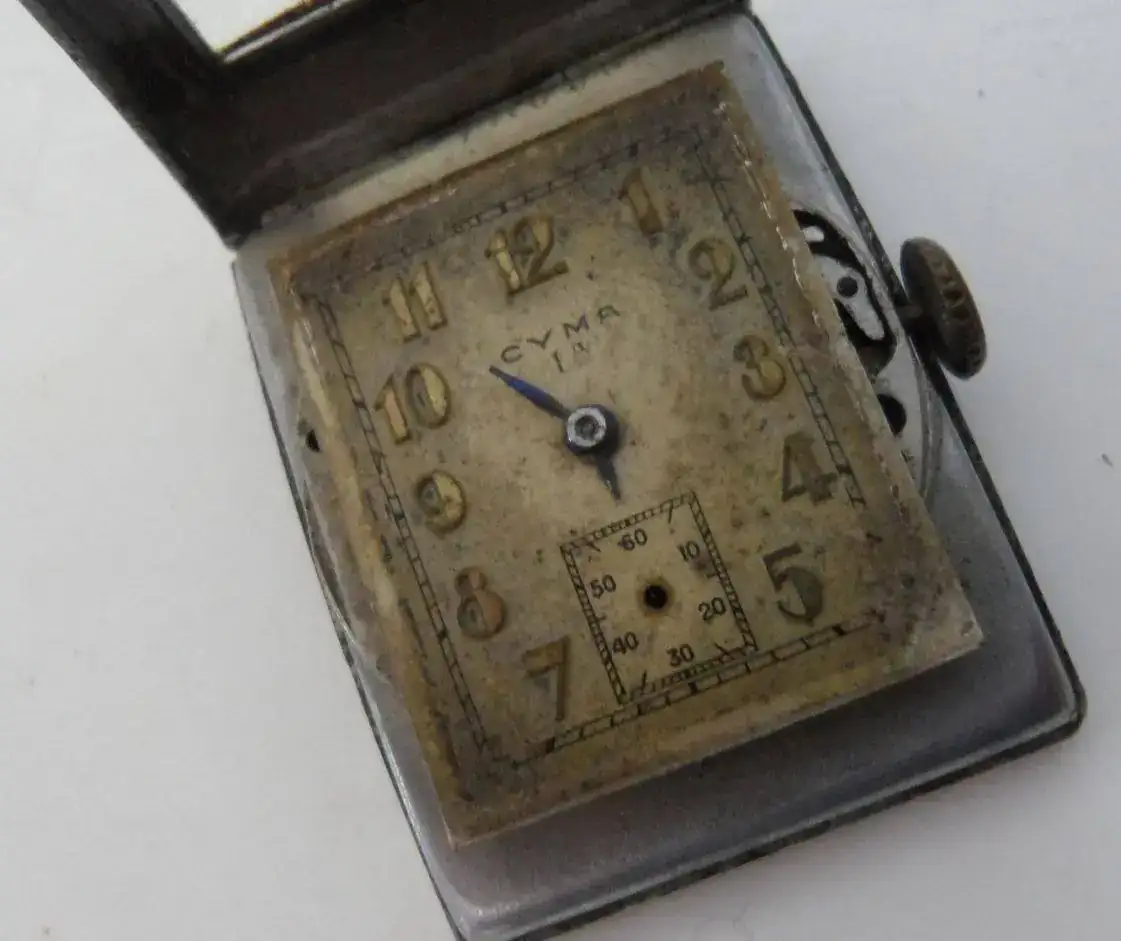

La pinta no era muy buena que digamos...

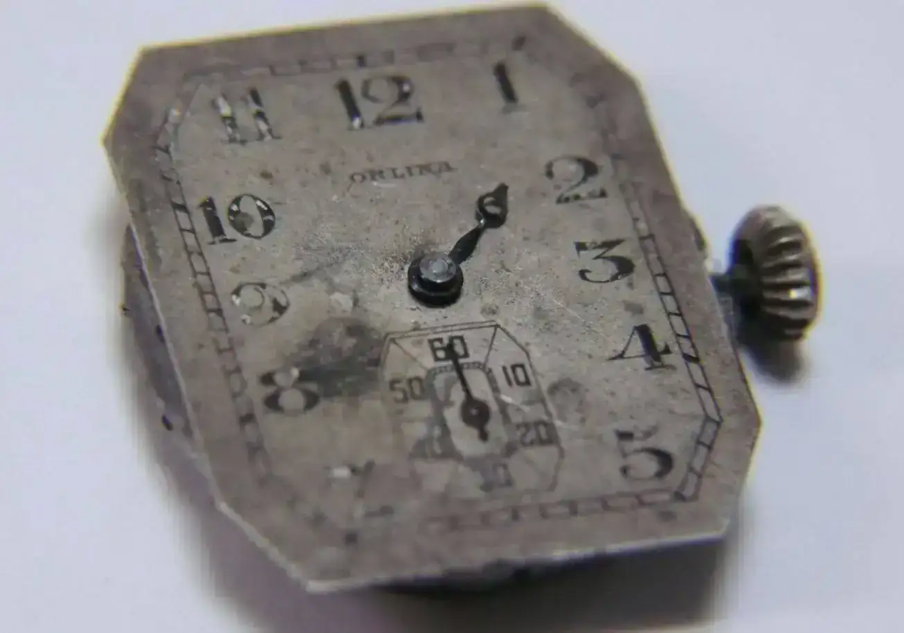

Las agujas se habían perdido para siempre

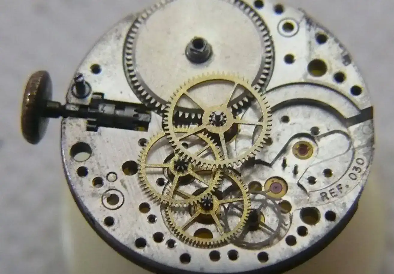

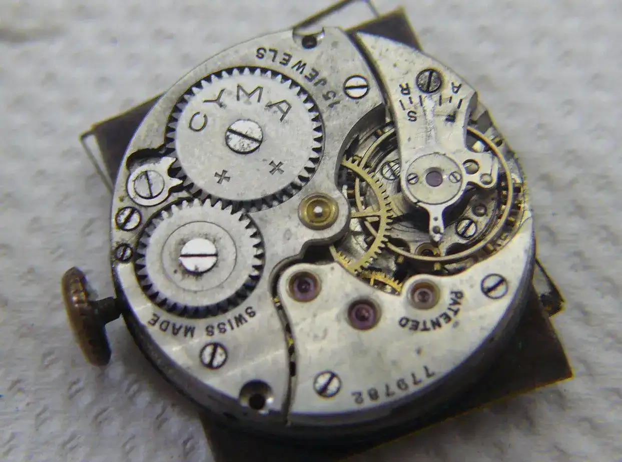

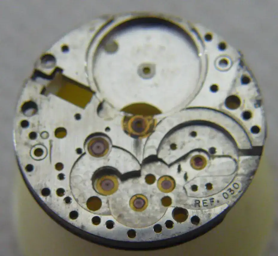

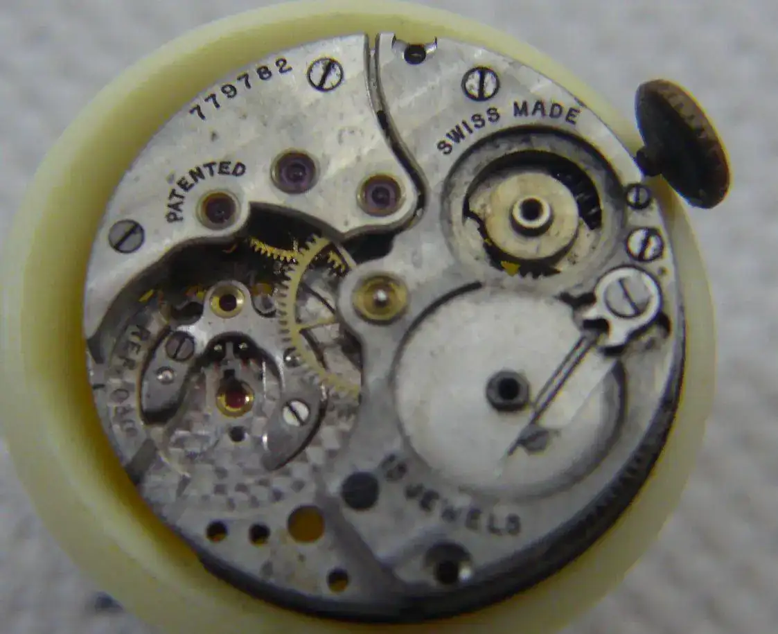

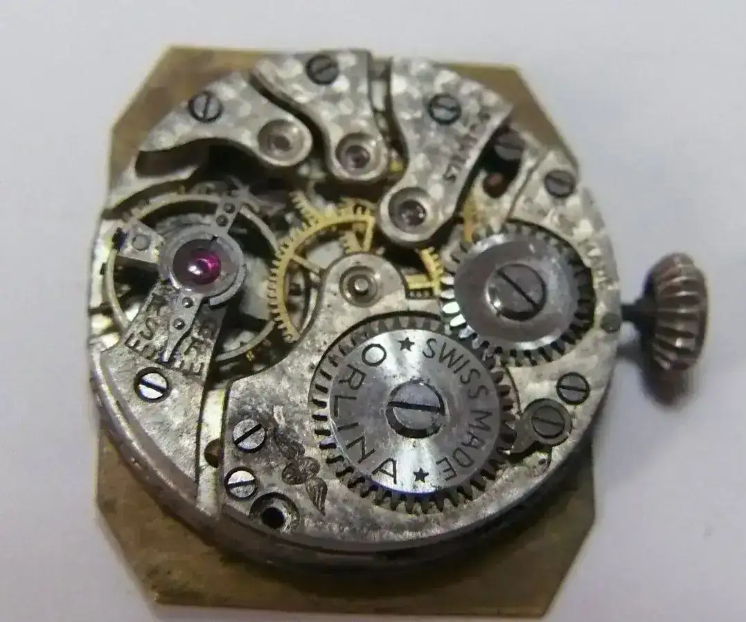

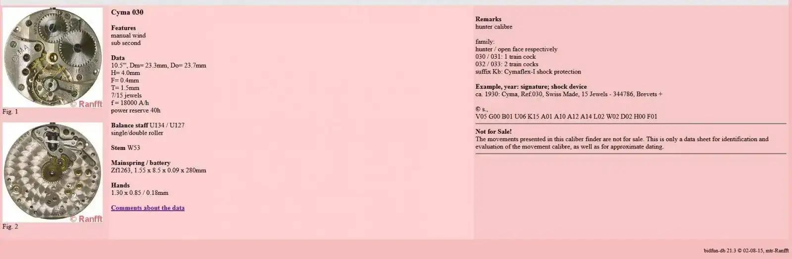

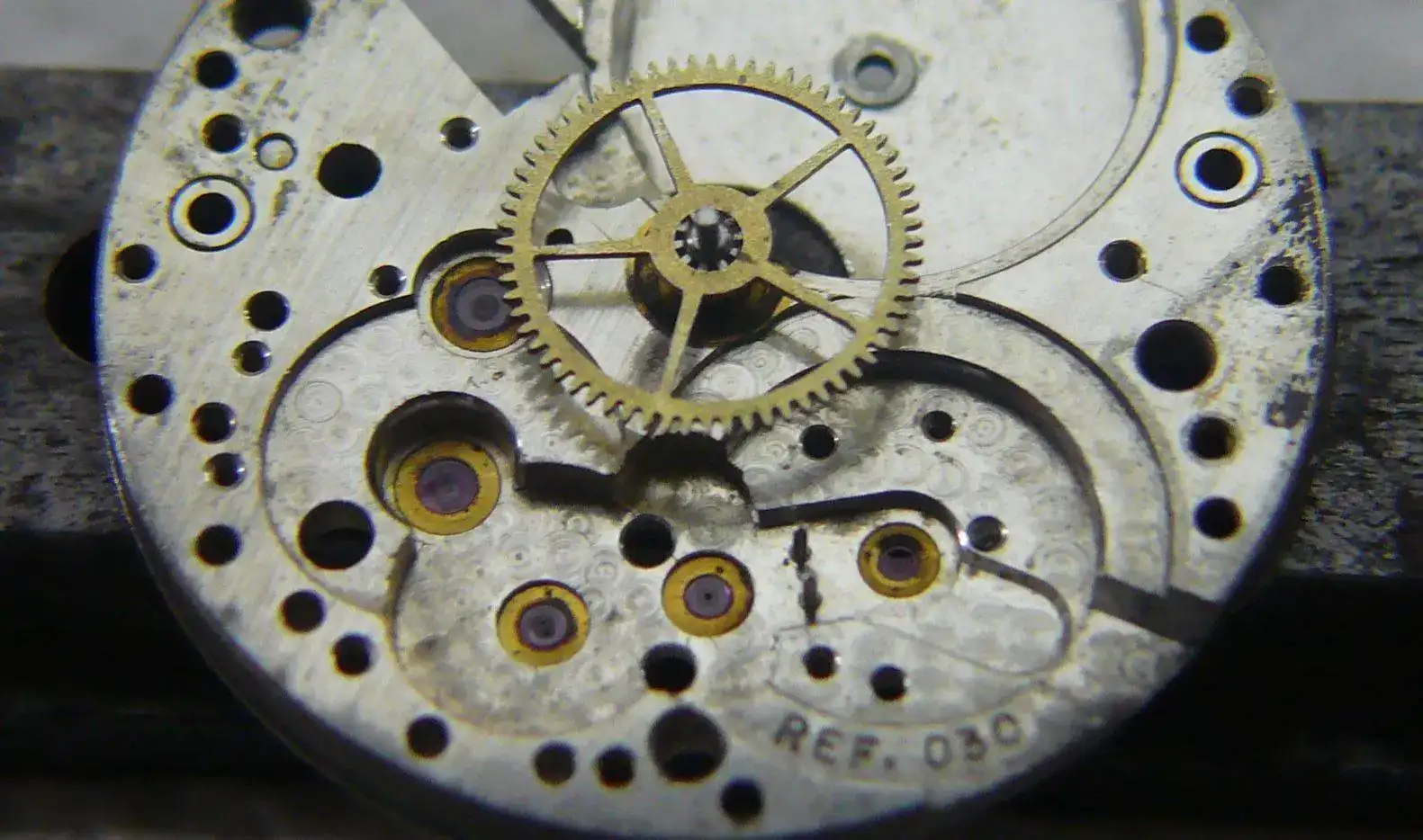

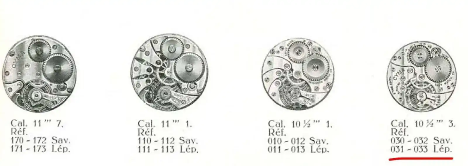

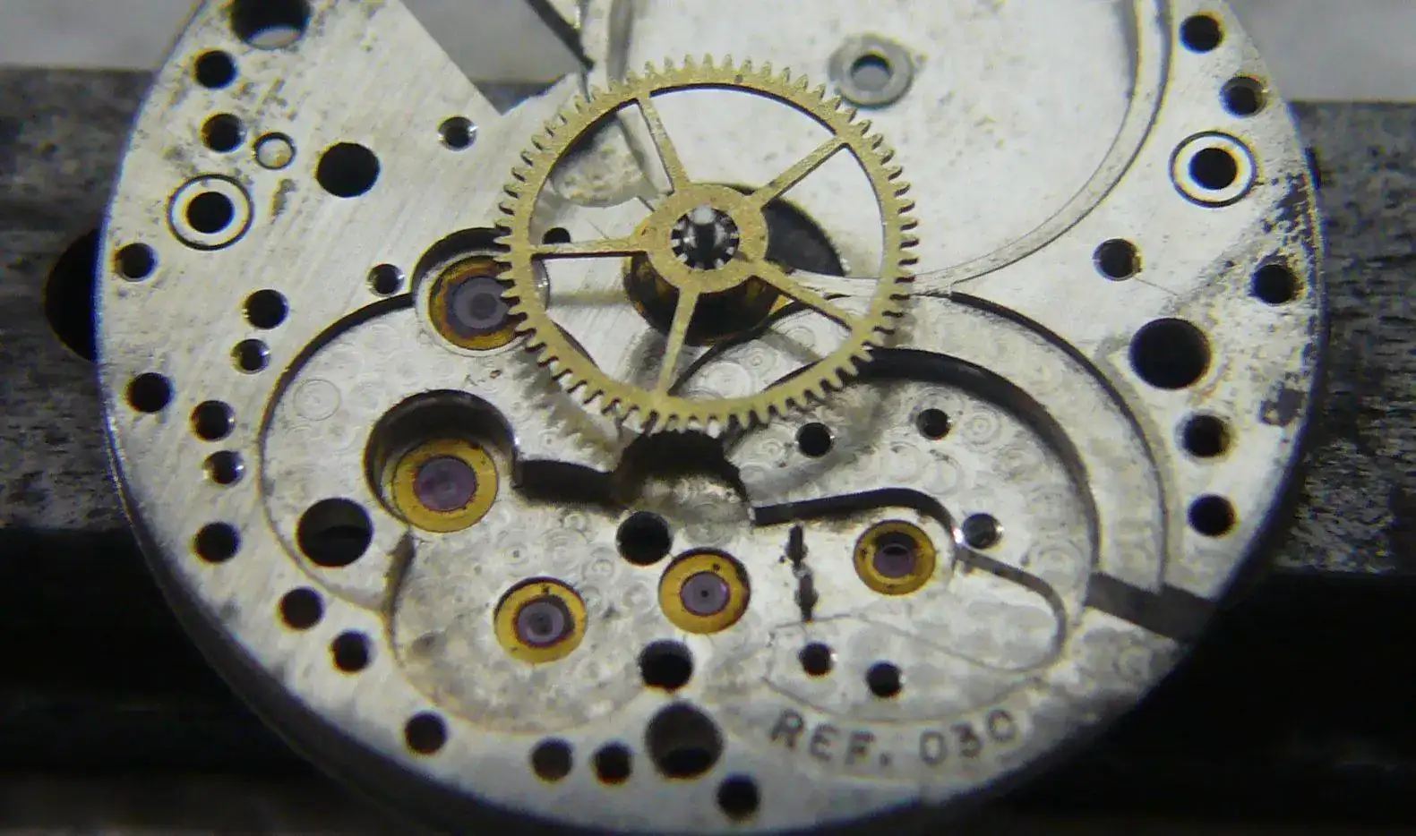

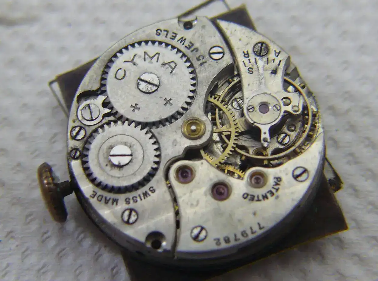

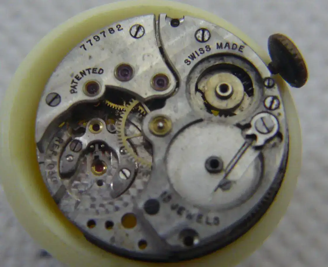

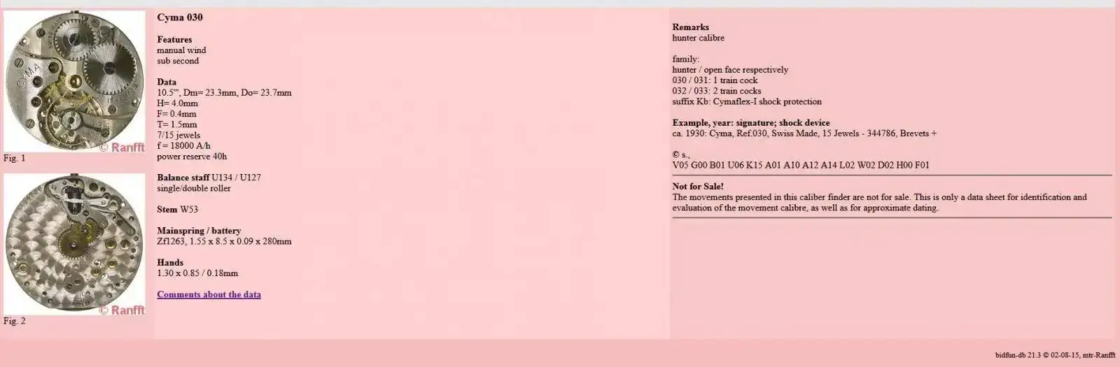

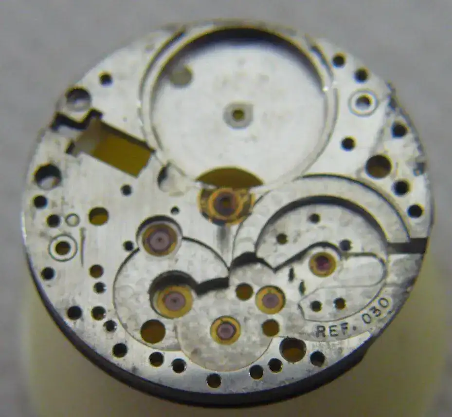

Montaba un calibre 030 de 1930
http://www.ranfft.de/cgi-bin/bidfun-db.cgi?10&ranfft&2&2uswk&Cyma_030

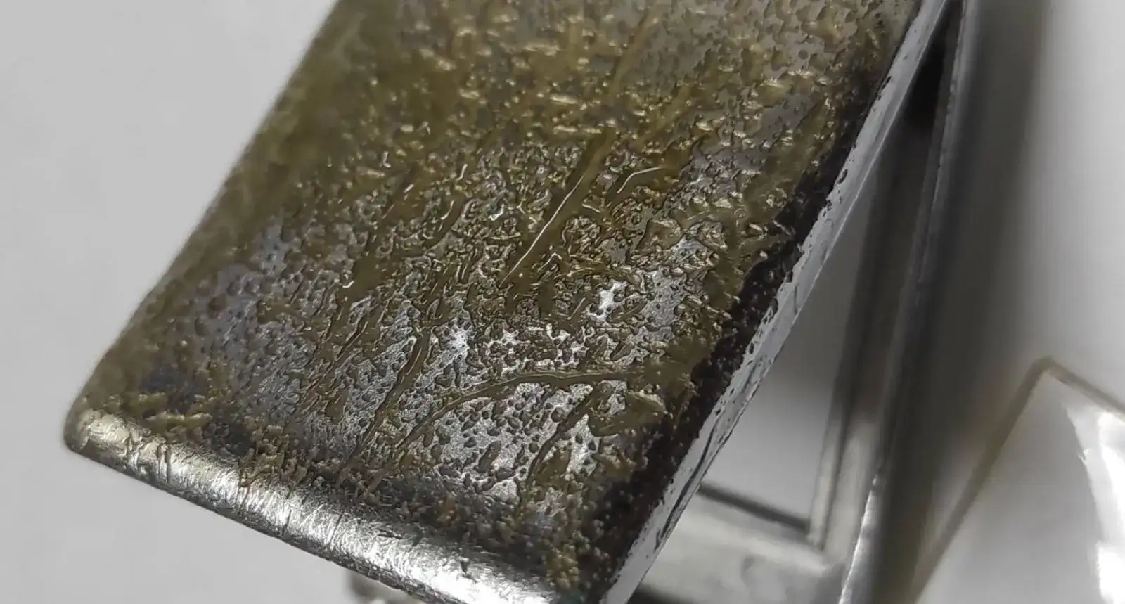

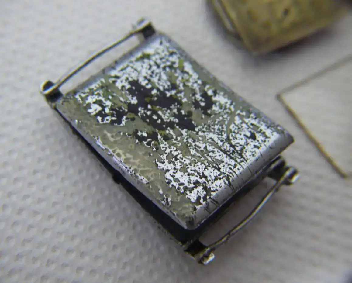

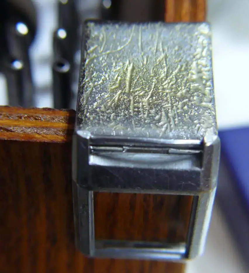

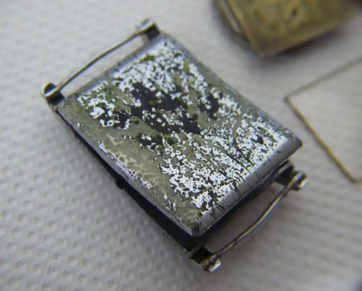

La tapa trasera estaba roida por el tiempo del sudor

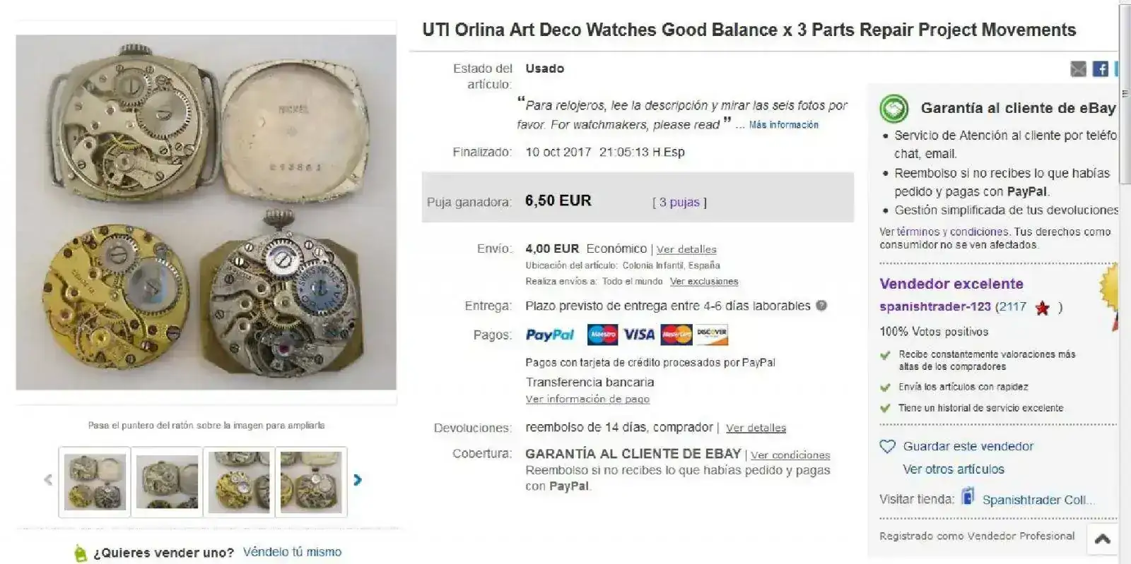

En un repuesto que compré encontré las agujas que le venían perfectas

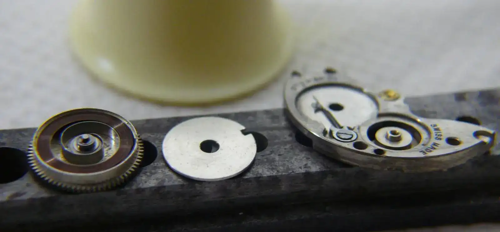

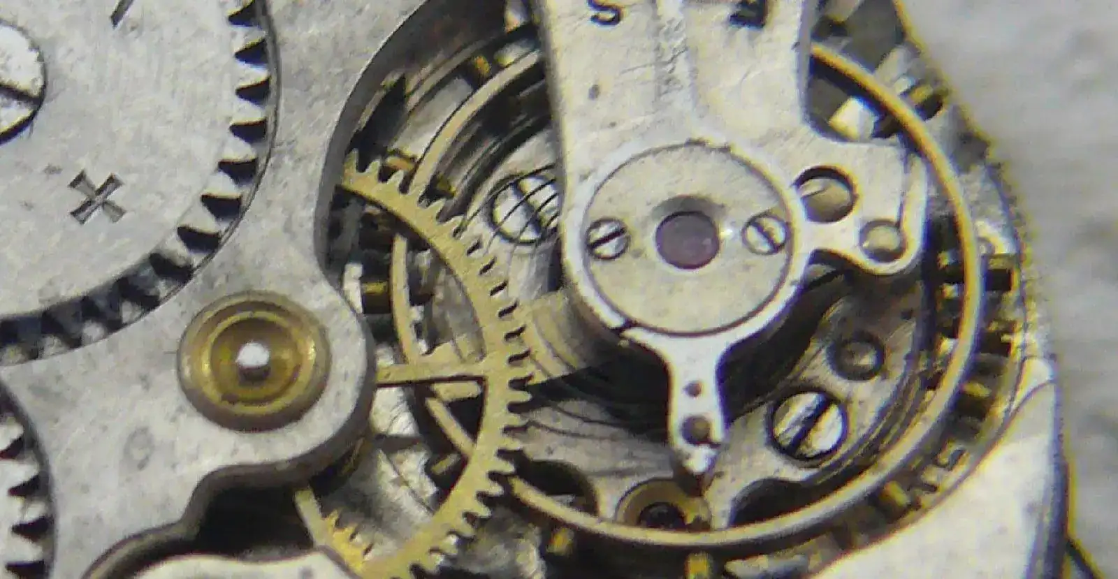

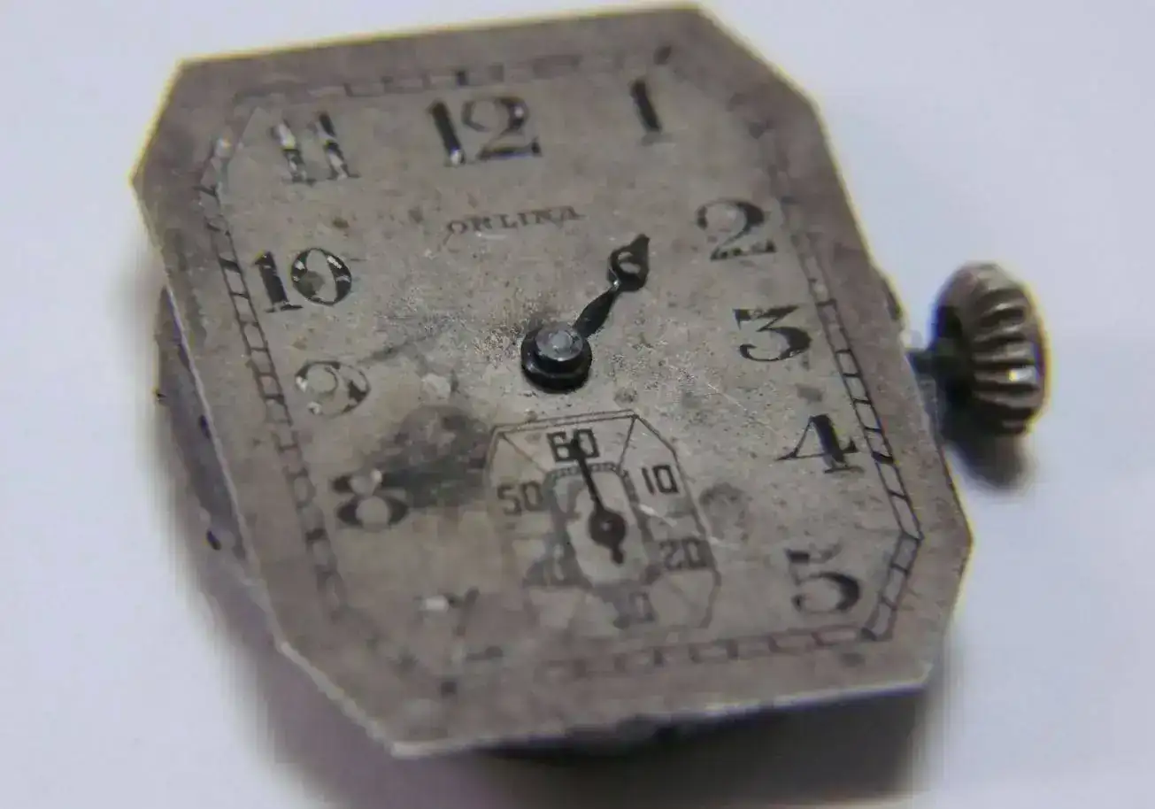

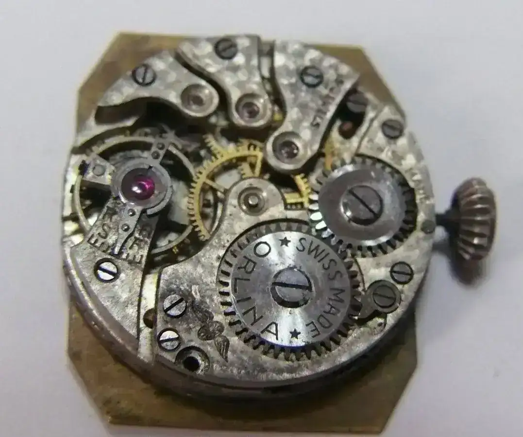

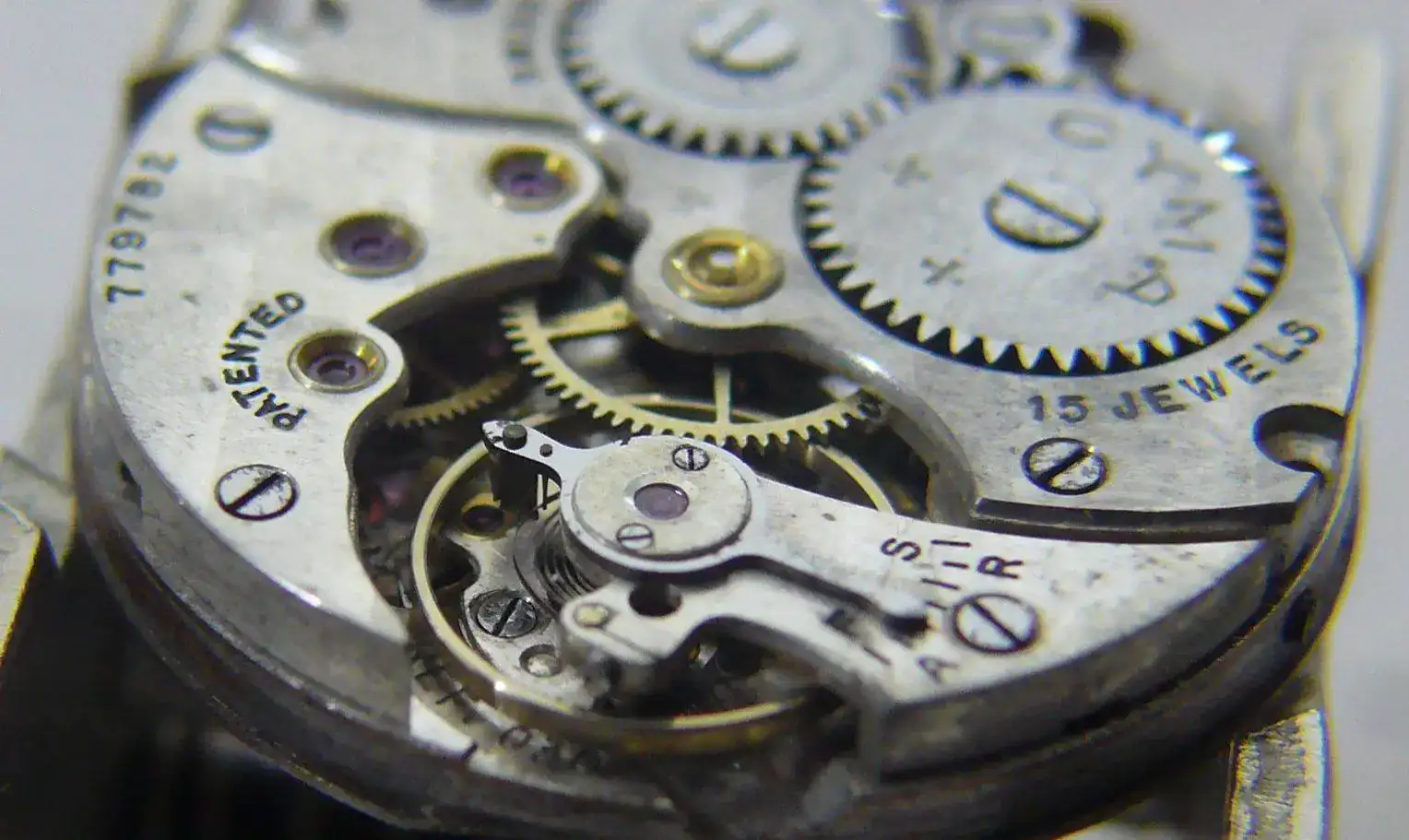

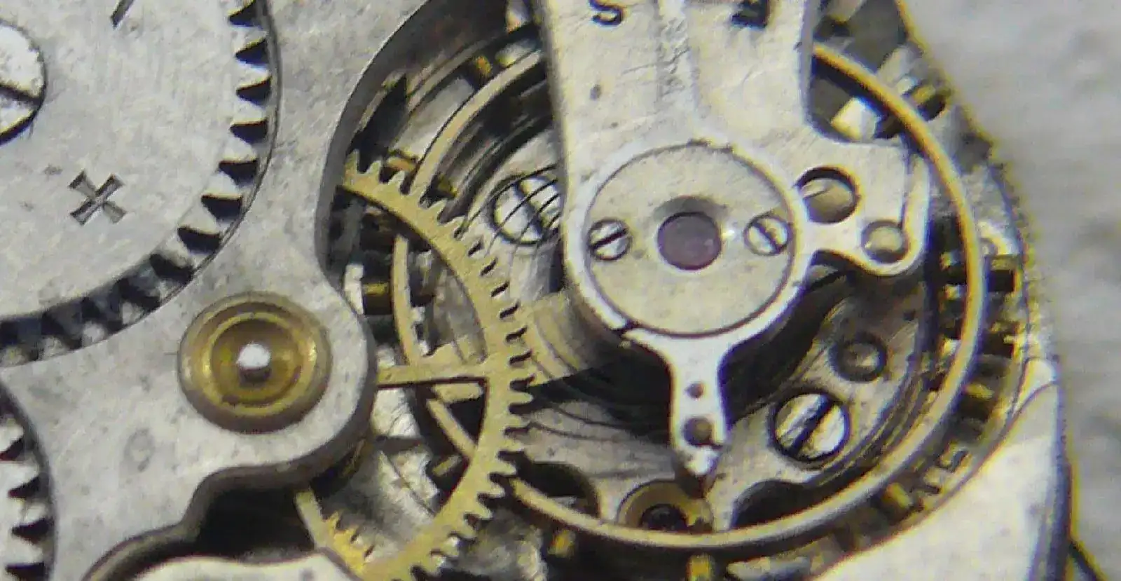

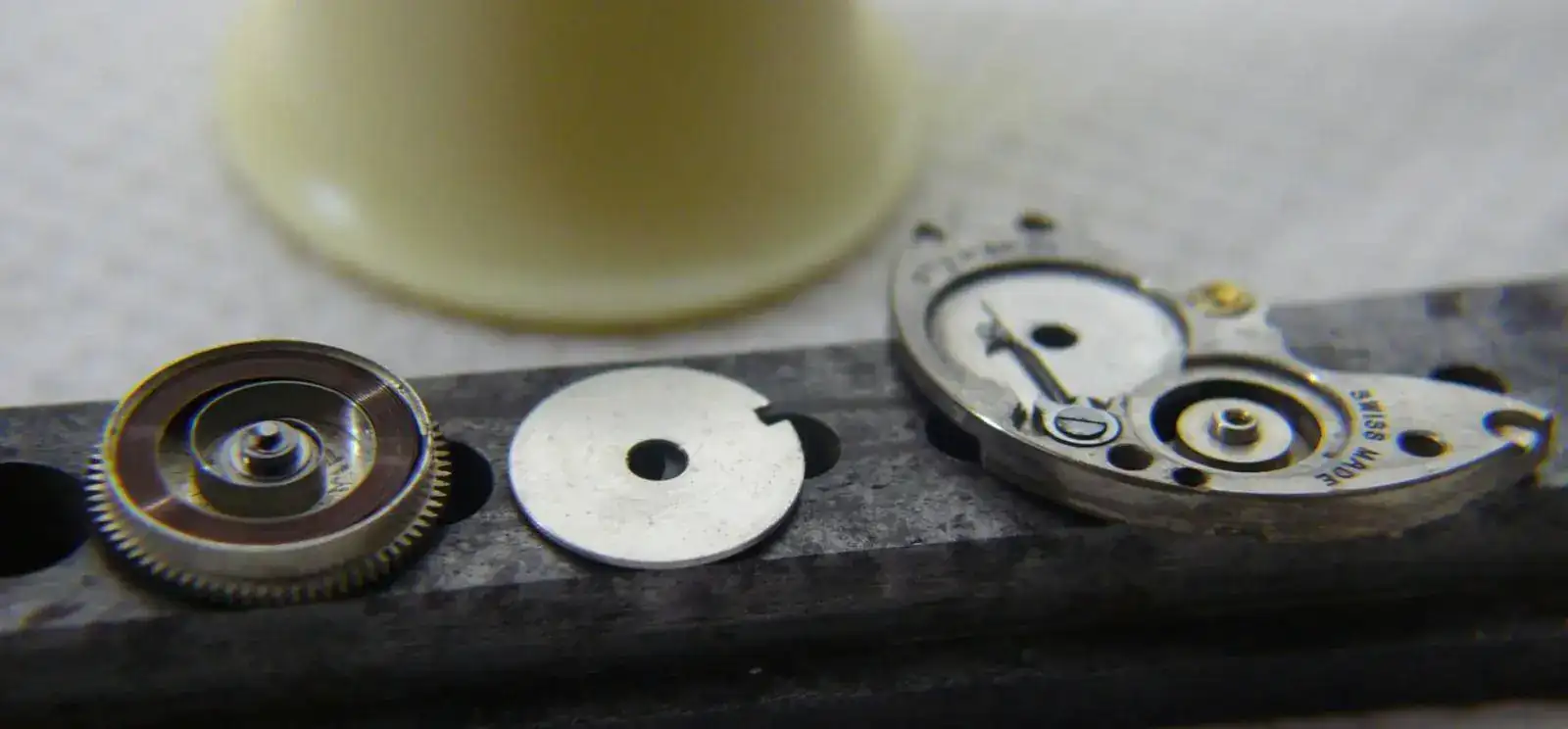

Pero la espiral me deparaba una desagradable sorpresa
No me di cuenta que esa última vuelta estaba pegada a la rueda de centro por alguna extaña razón.
Y al quitar el volante deformé la espiral
Así que esta ha sido mi primera actuación seria sobre una espiral con resultado feliz, de la que desgraciadamente no tengo fotos porque lo daba por perdido y dejé la cámara hasta que logré repararla.... sorry

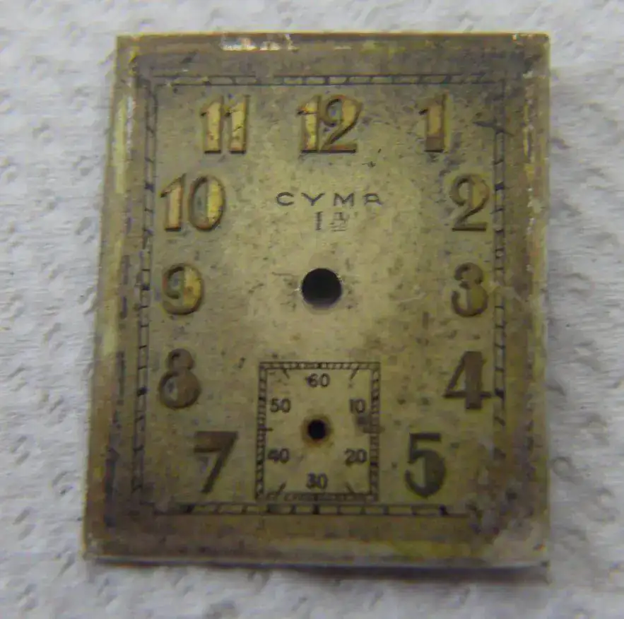

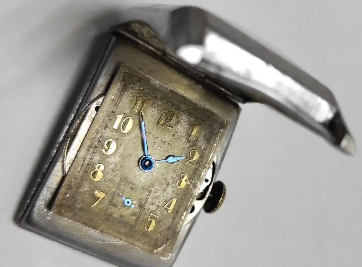

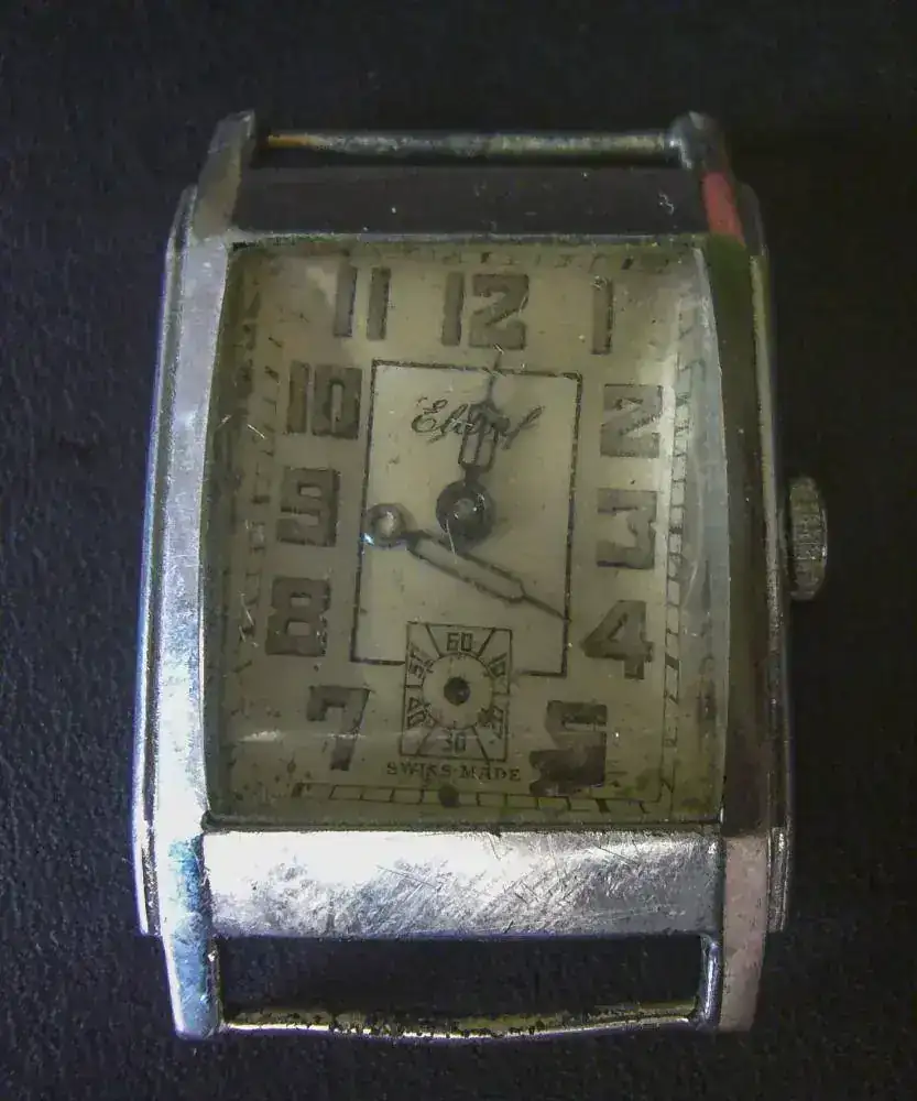

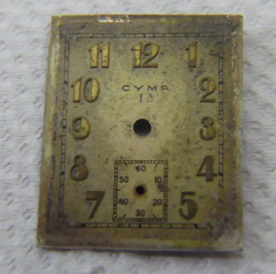

Estaba en la tesitura de tocar la esfera o no, y aunque finalmente la toqué, no se si el resultado ha sido el esperado .... ustedes decidirán...

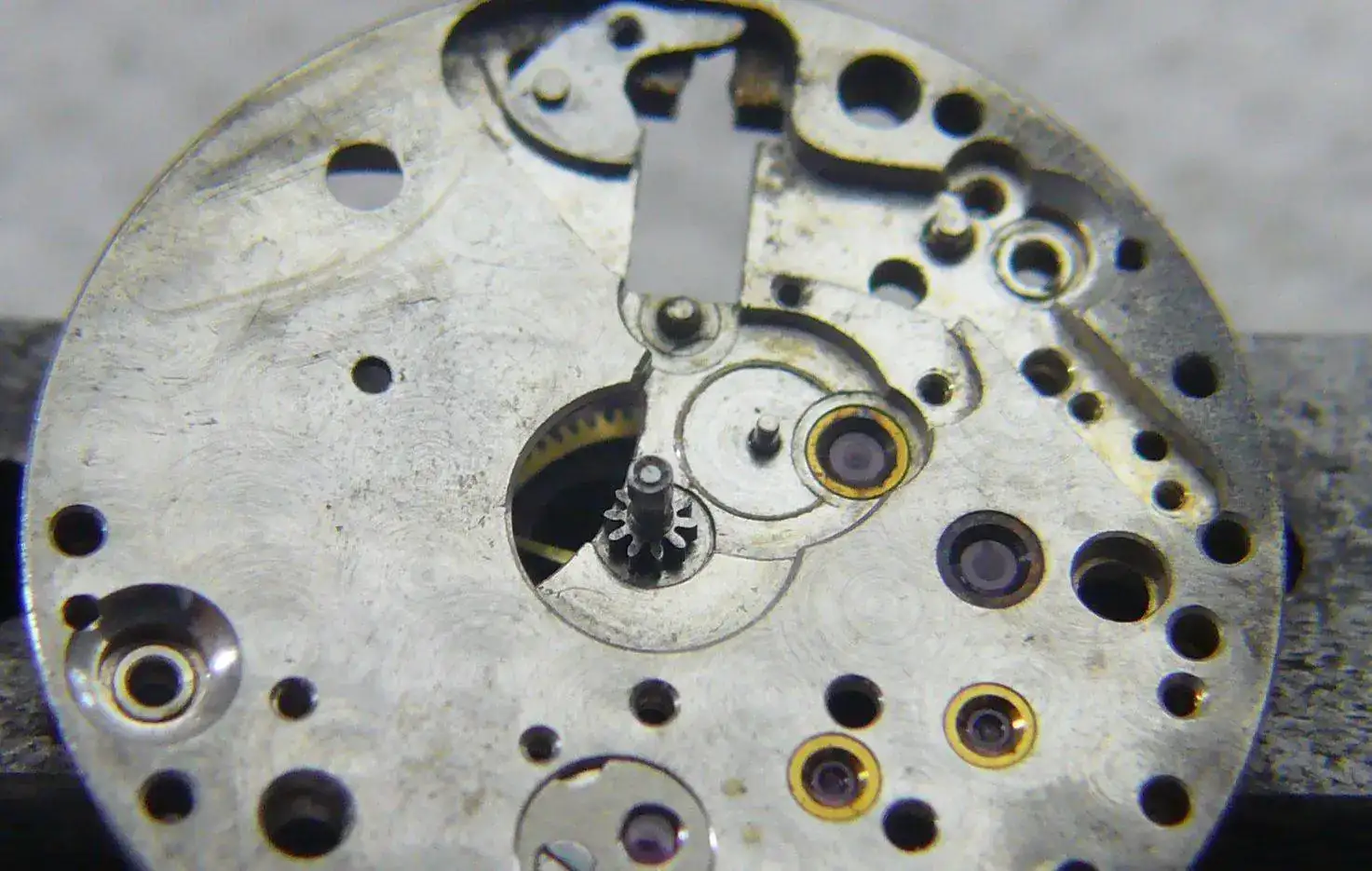

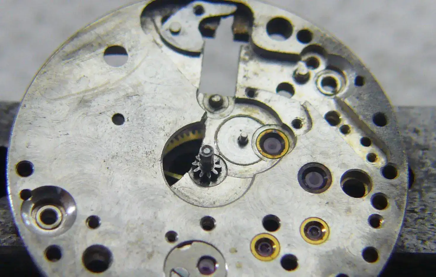

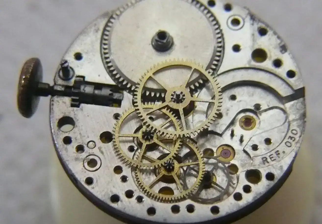

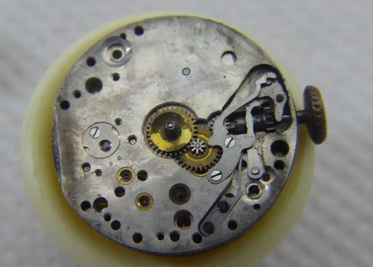

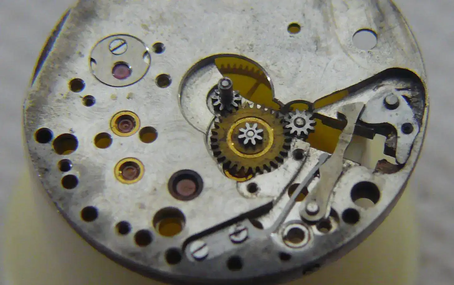

bueno... fotos del servicio....
Por más que intenté frotar y frotar, el paso del tiempo en algunas zonas es imborrable

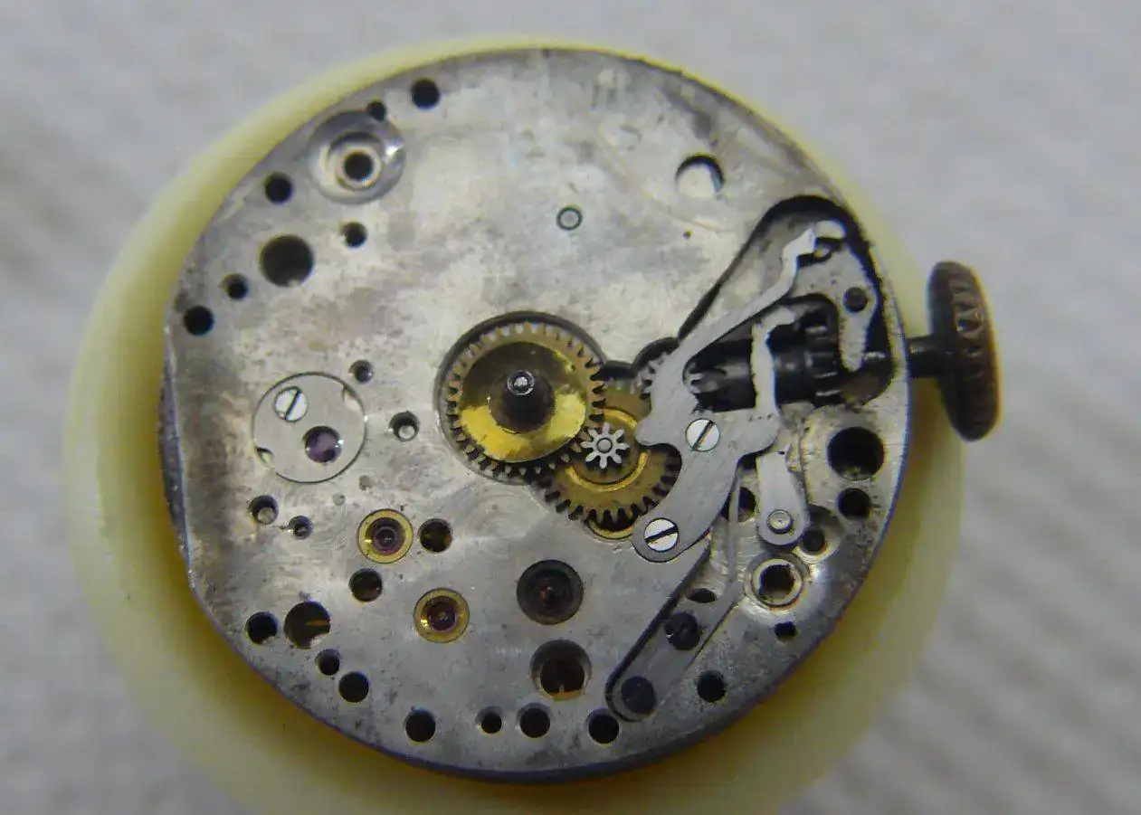

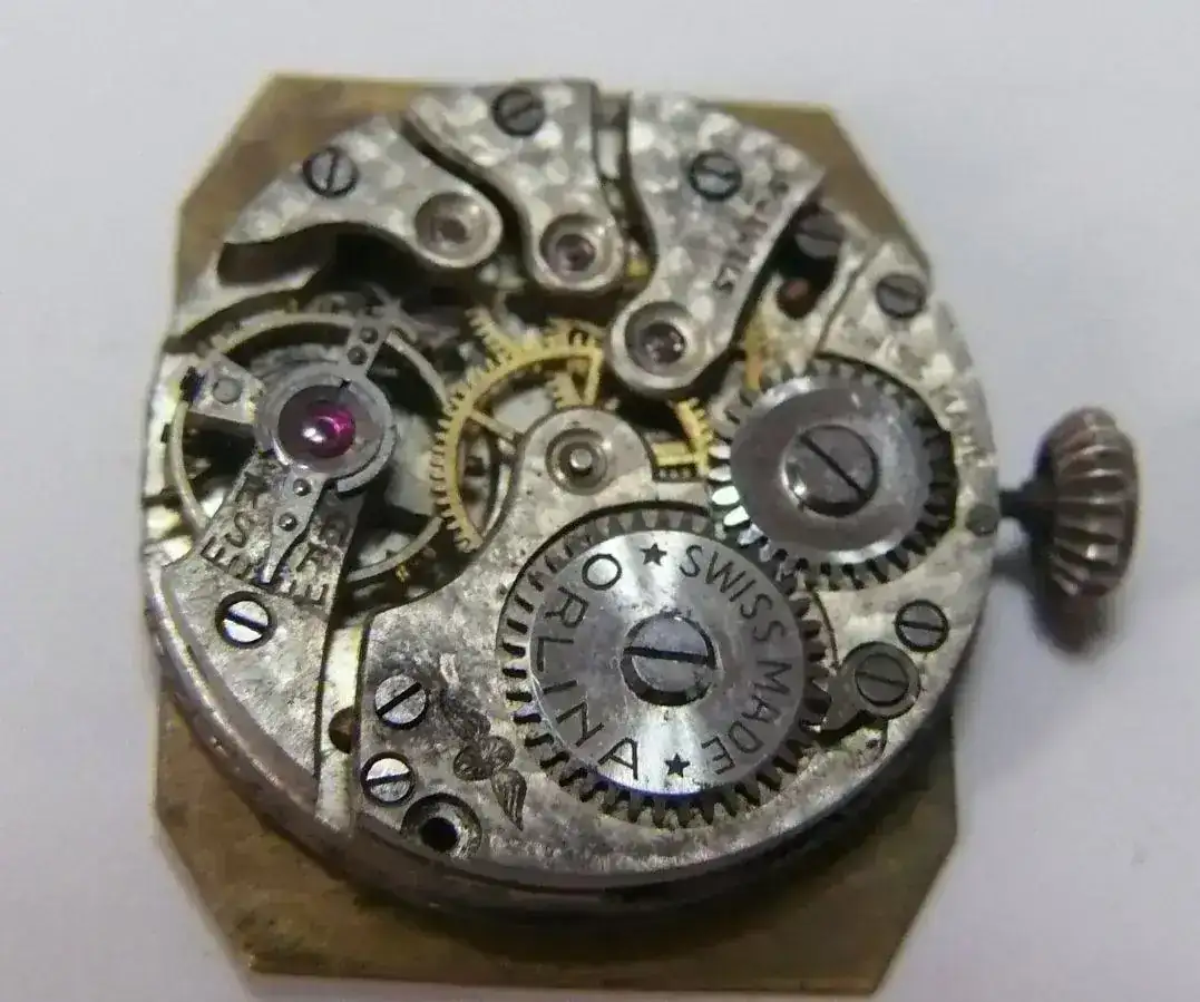

Comienzo el montaje tras el baño de isopropílico de ultrasonido... o al revés...
Chausse y tirete...
Remointor
Rodaje
Bla.. bla... bla

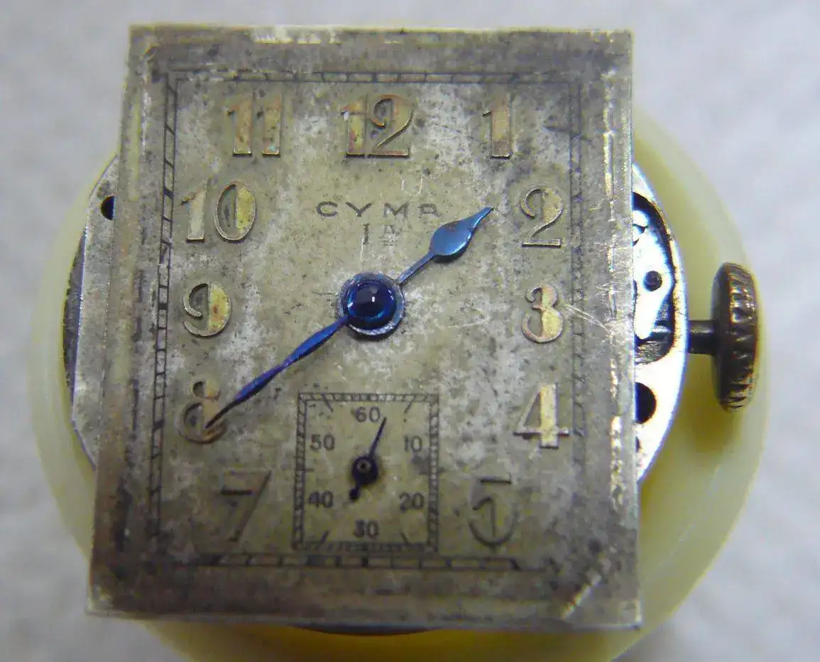

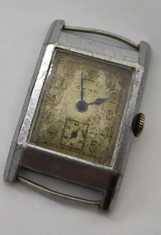

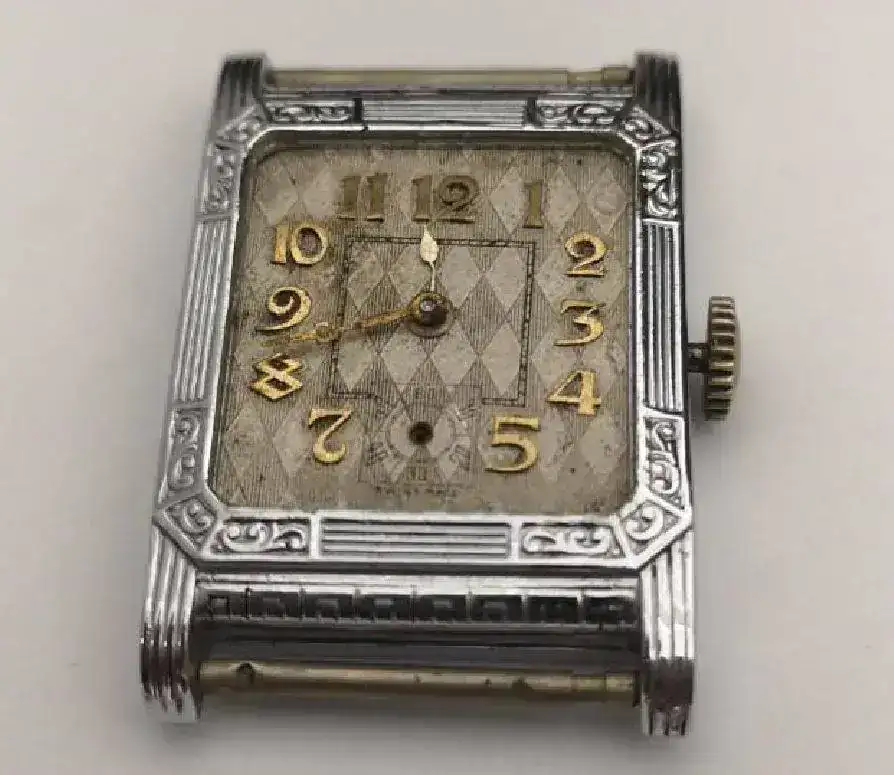

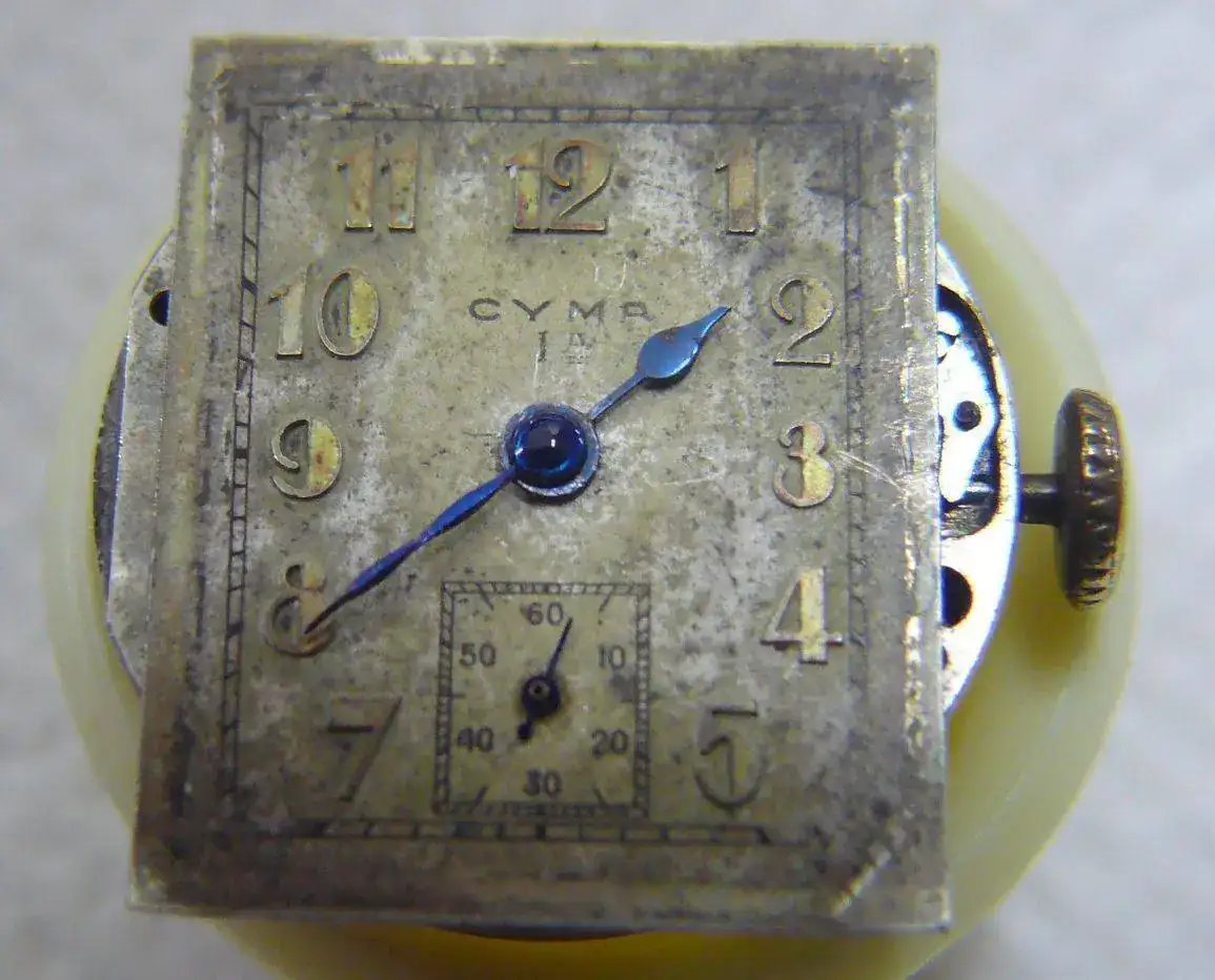

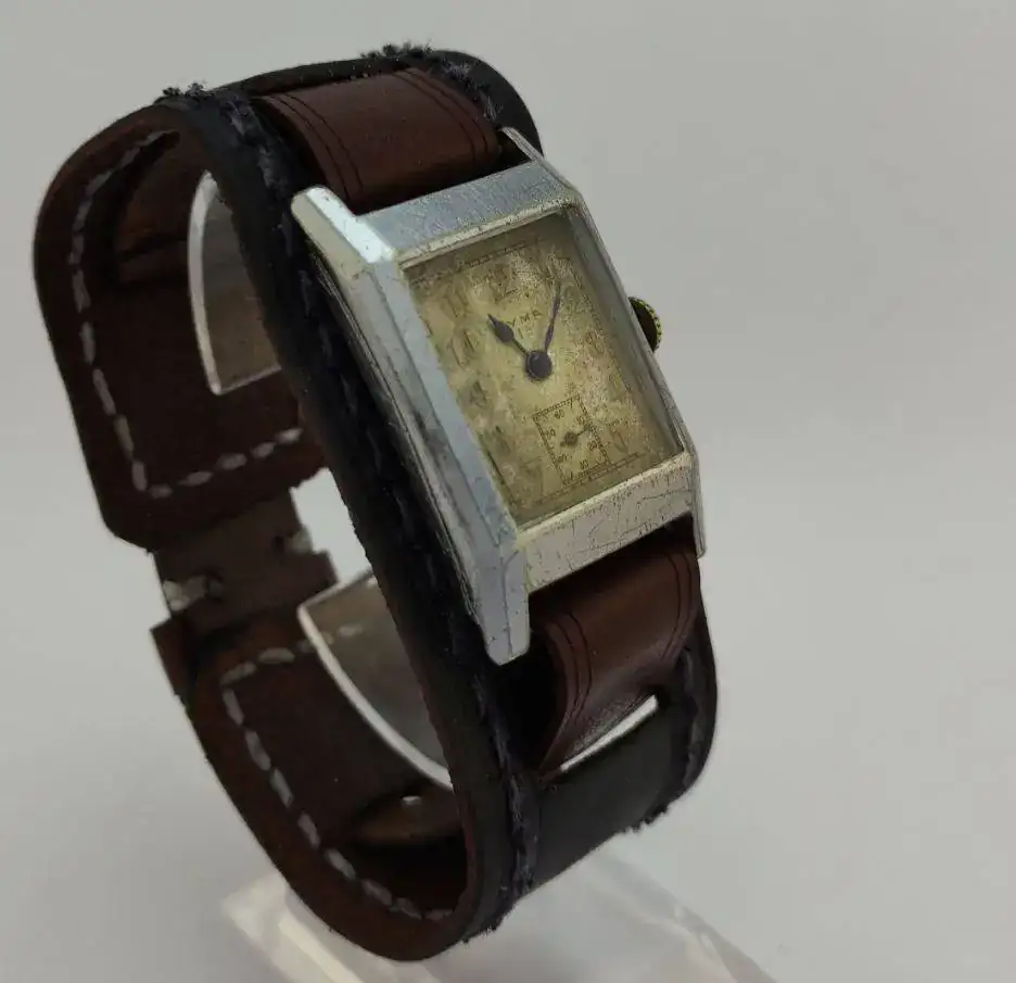

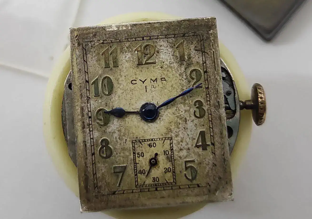

Y este es el resultado de limpiar un poco la esfera..
no se si es mejor o peor.. pero a lo hecho pecho...

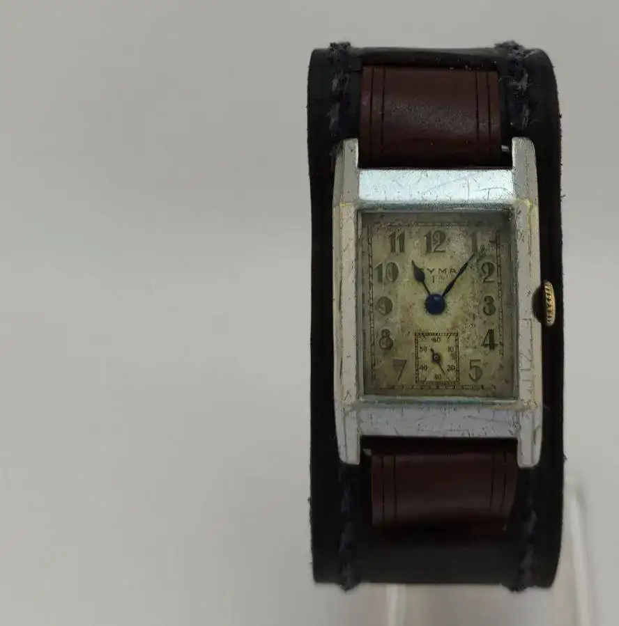

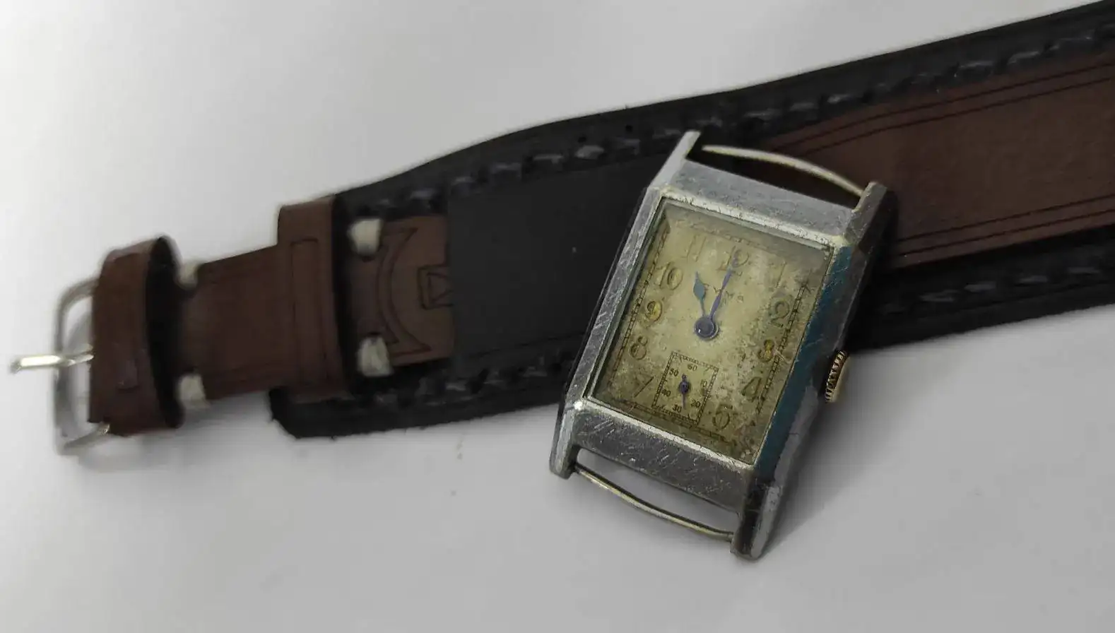

Las agujas puestas y una gotita de pintura azul metalizada en el centro para fijar la minutera que quedaba un poco sueltecilla

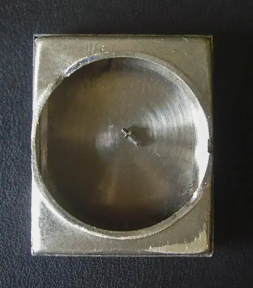

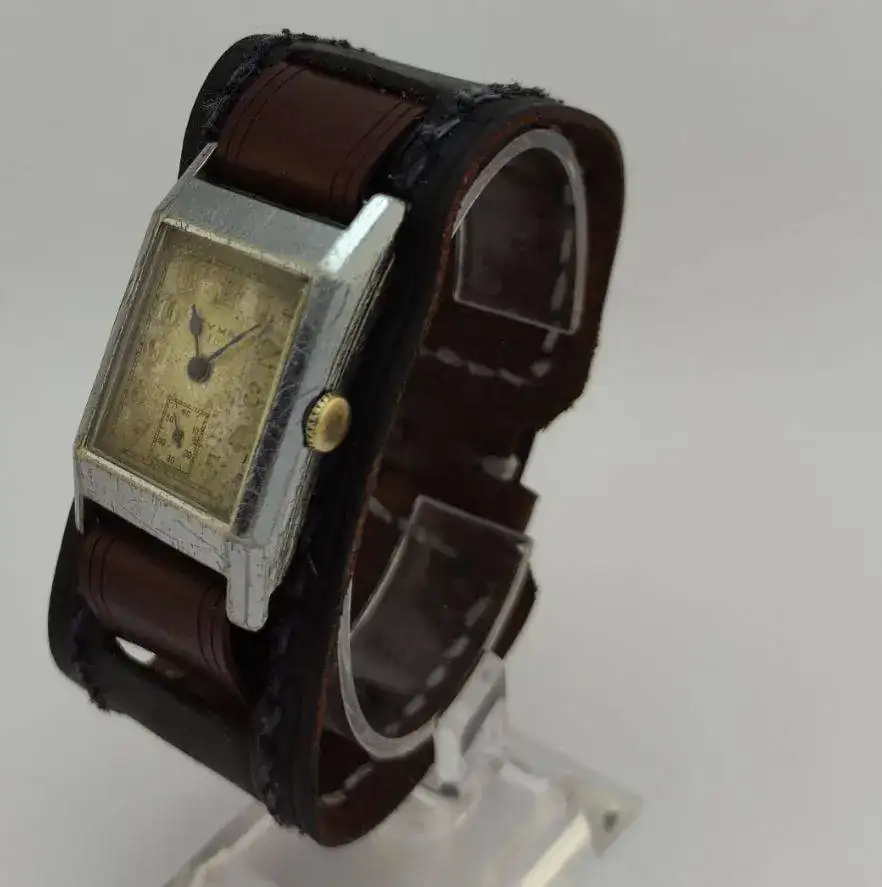

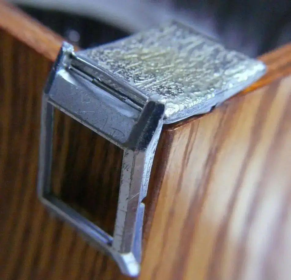

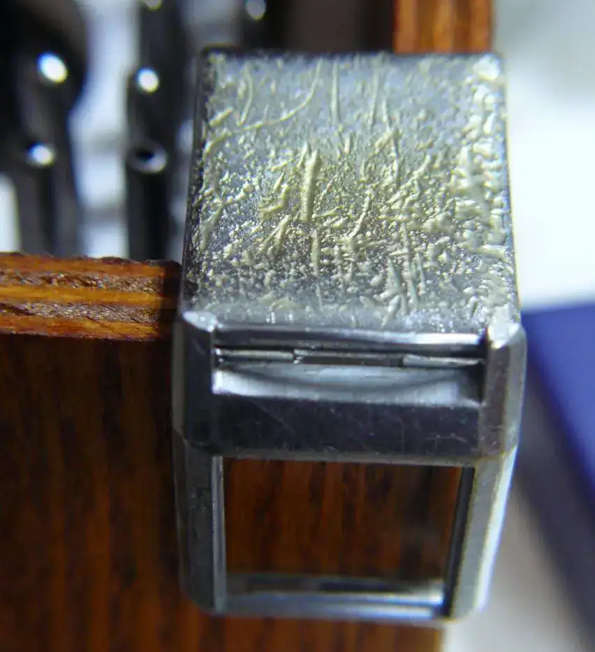

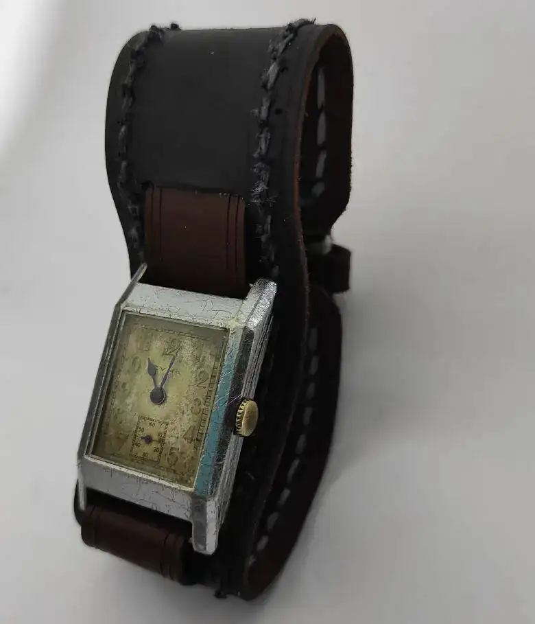

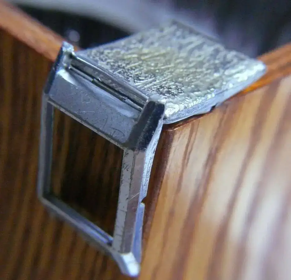

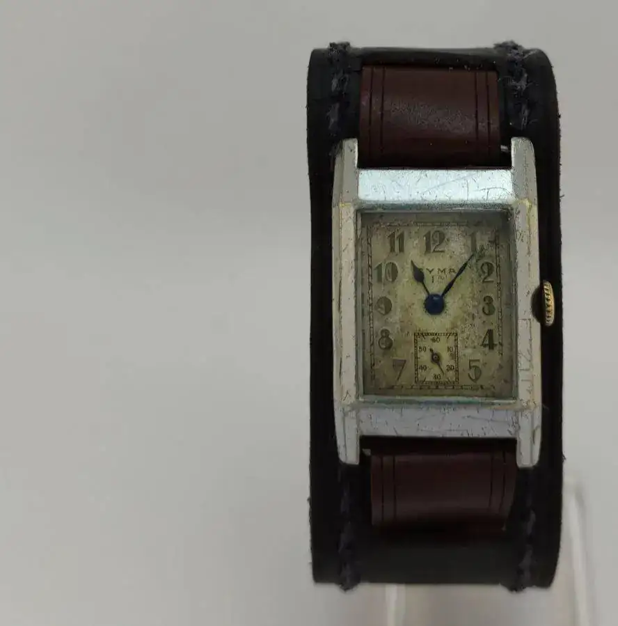

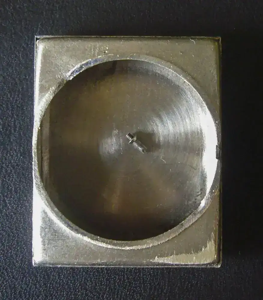

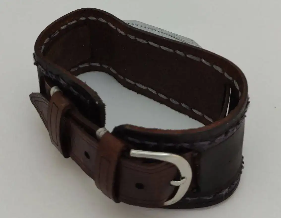

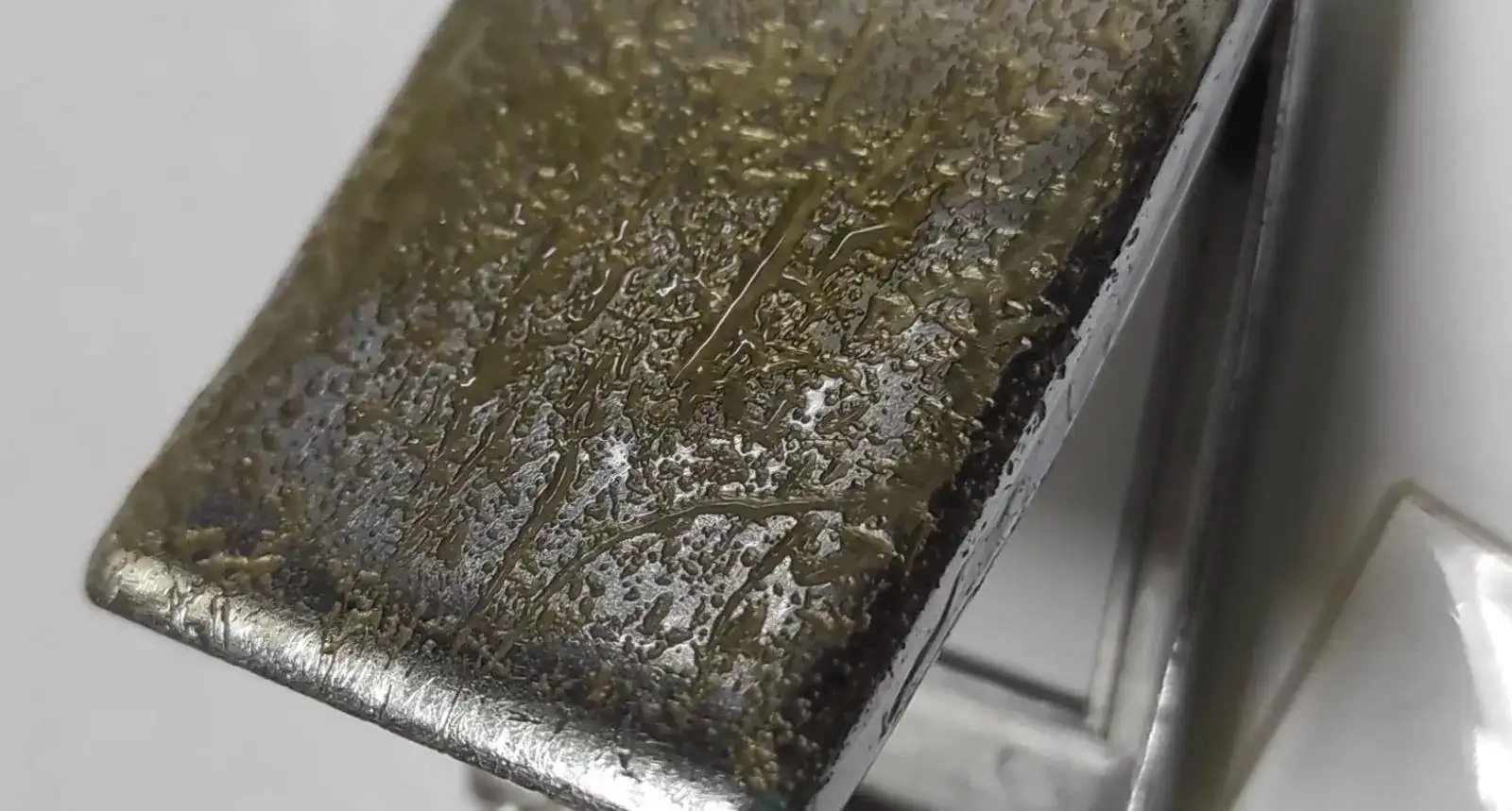

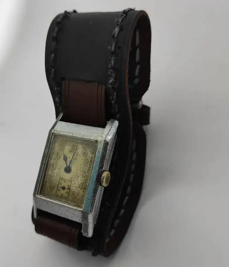

La caja, una vez limpia y desengrasada, la he barnizado con barniz de metales y en la parte trasera le he dado una generosa capa de barniz para tapar todos los surcos del sudor ácido.
Y el cacharrín a su jaula...

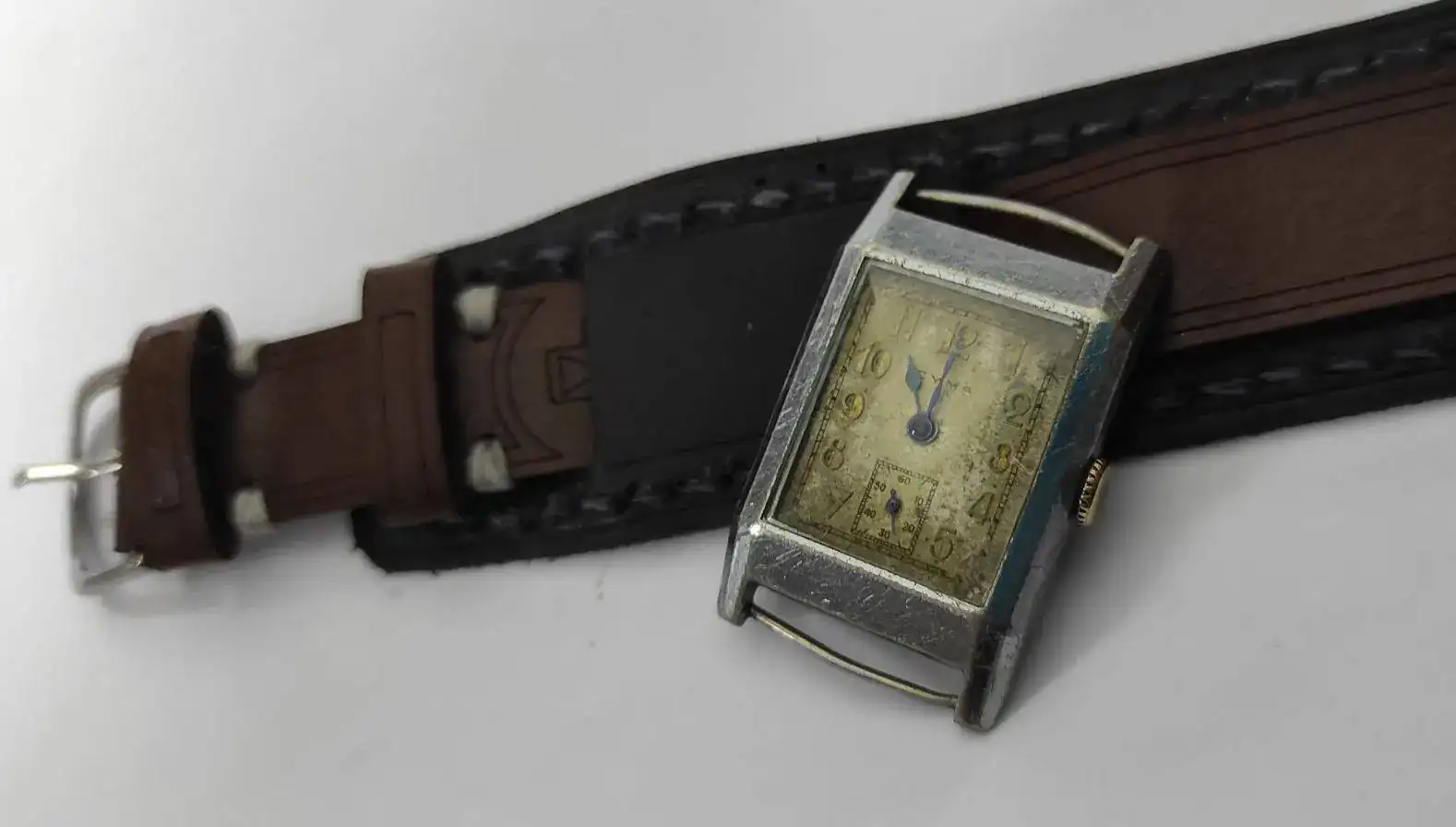

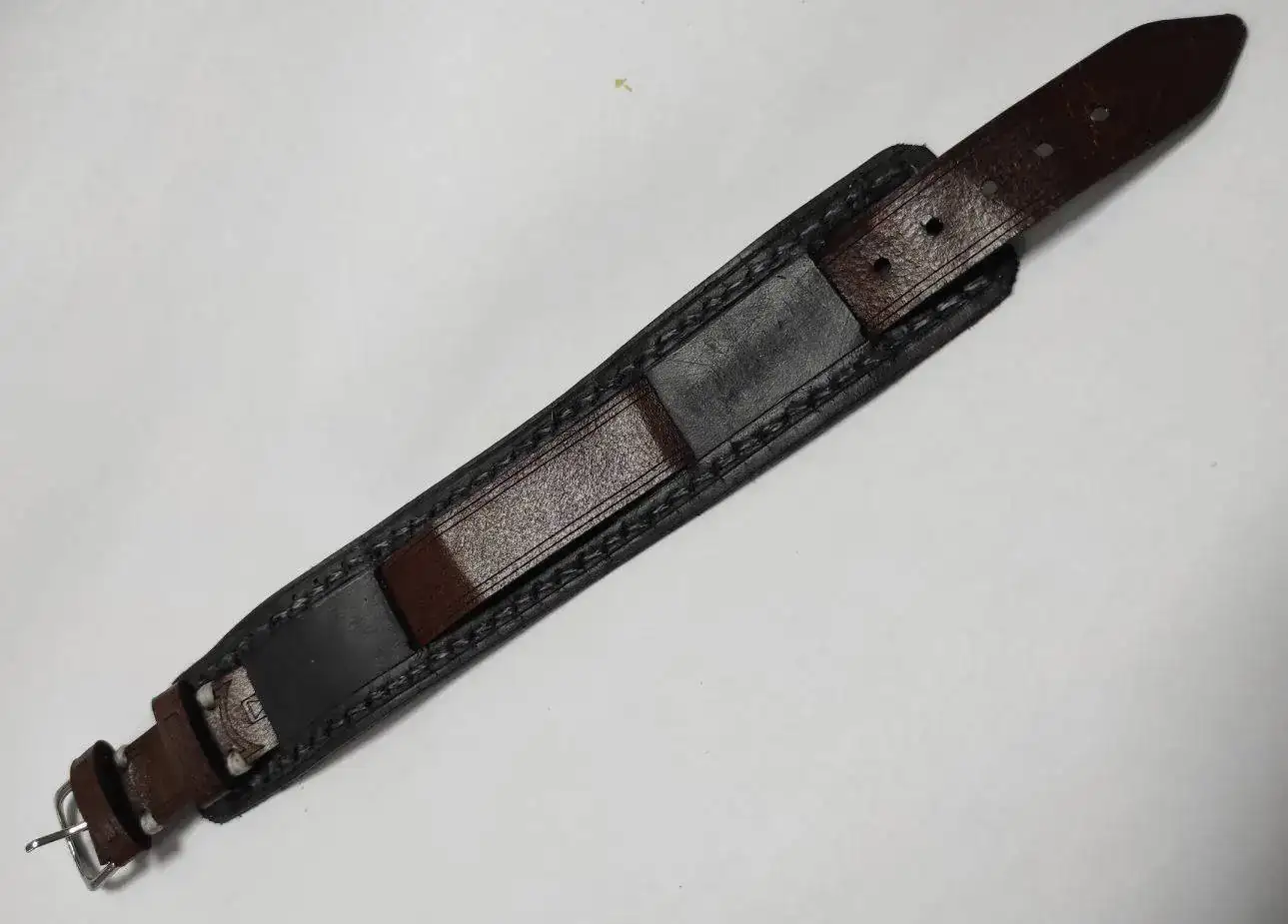

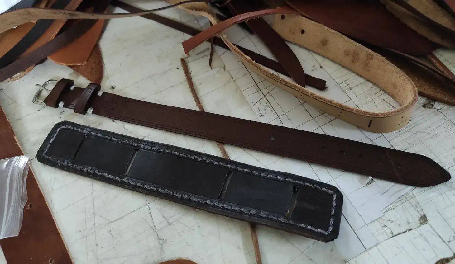

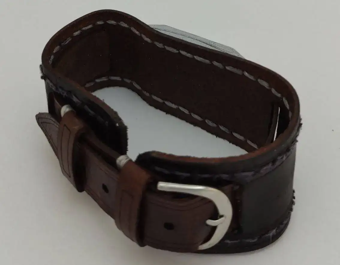

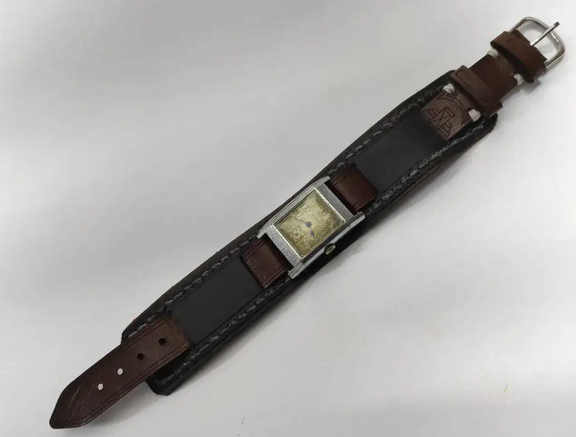

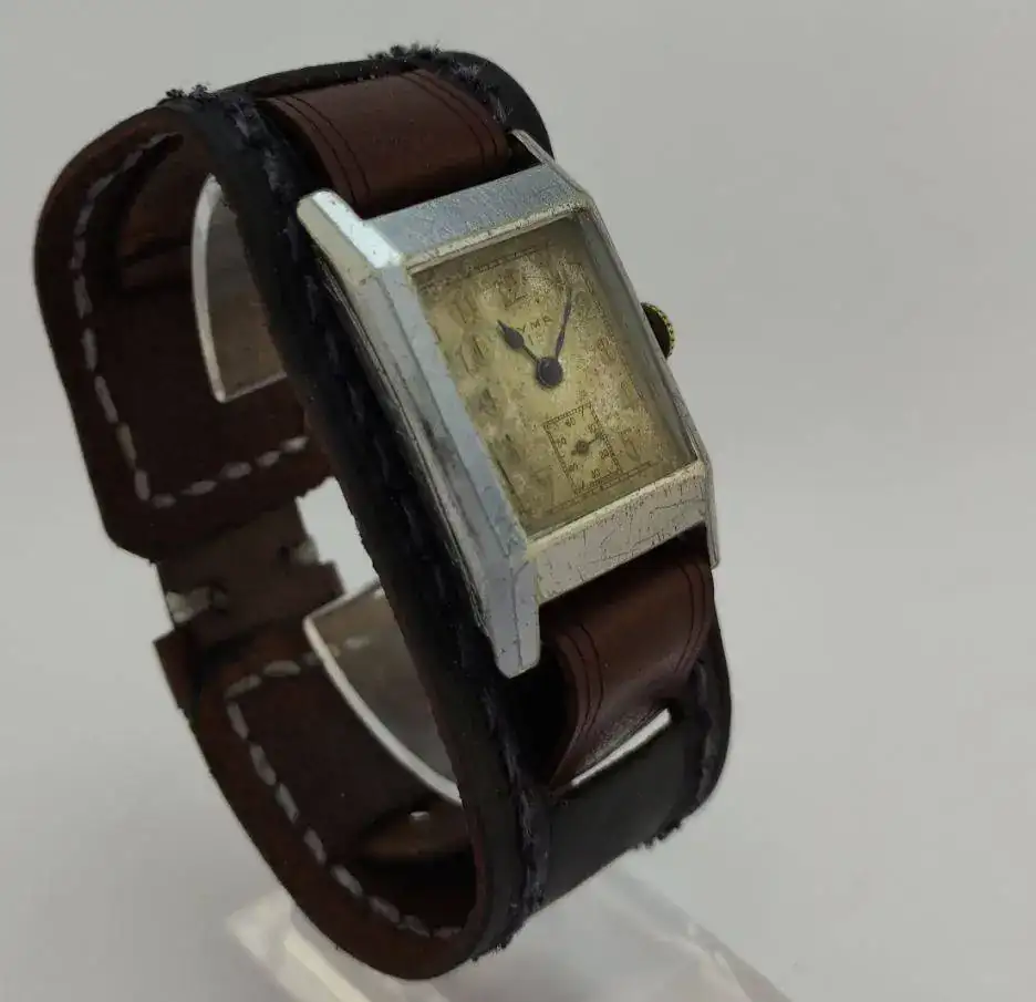

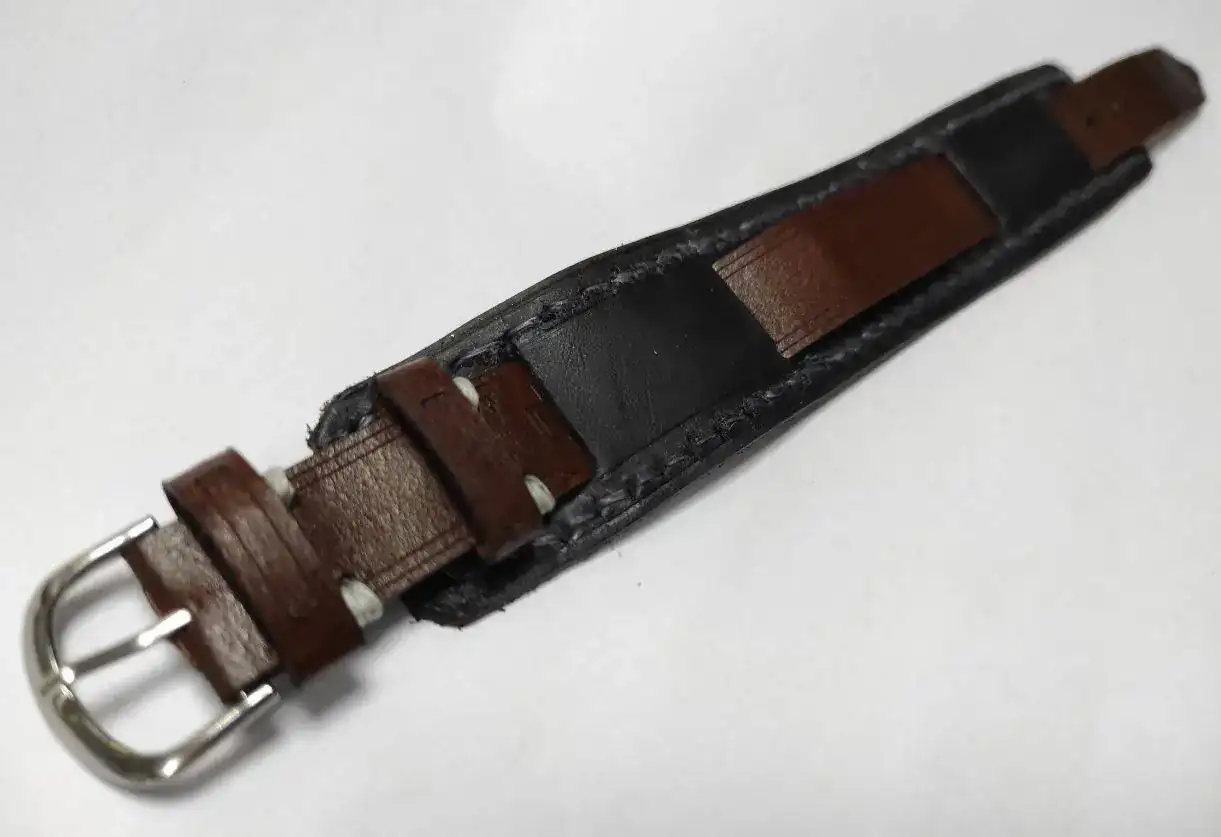

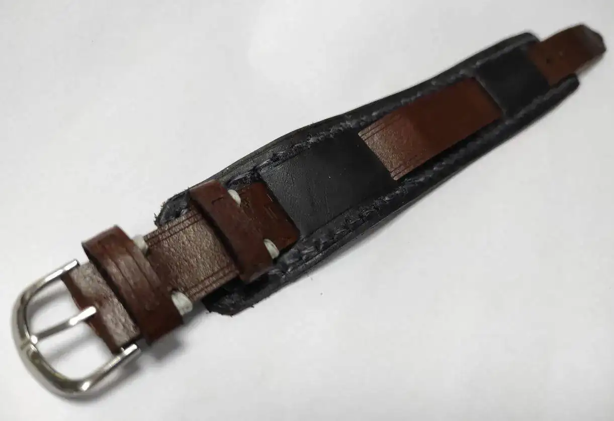

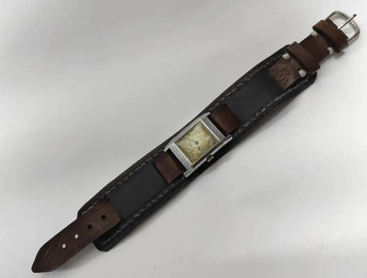

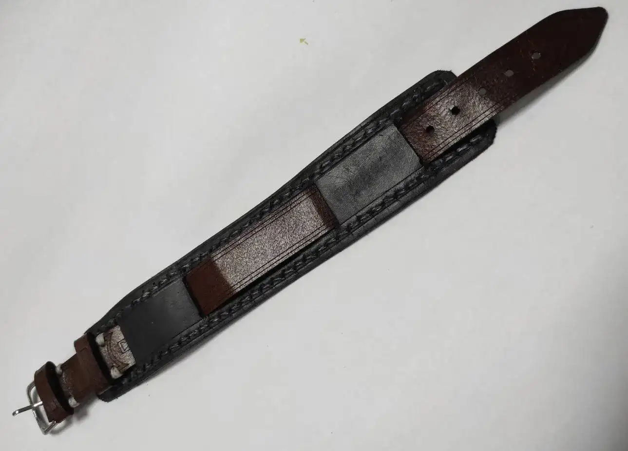

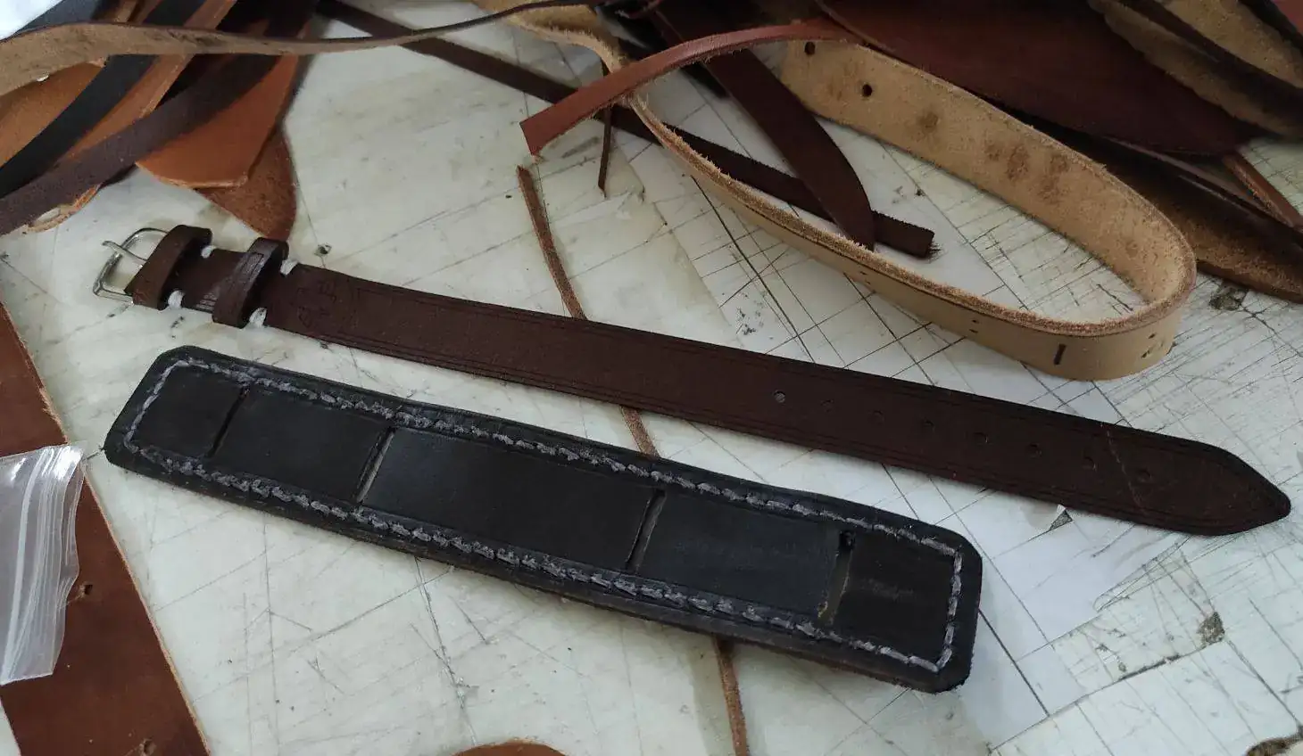

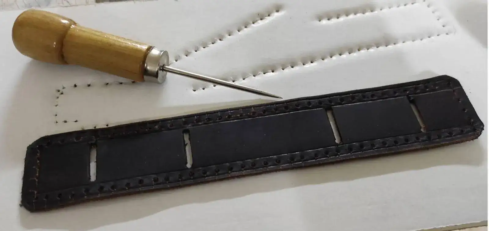

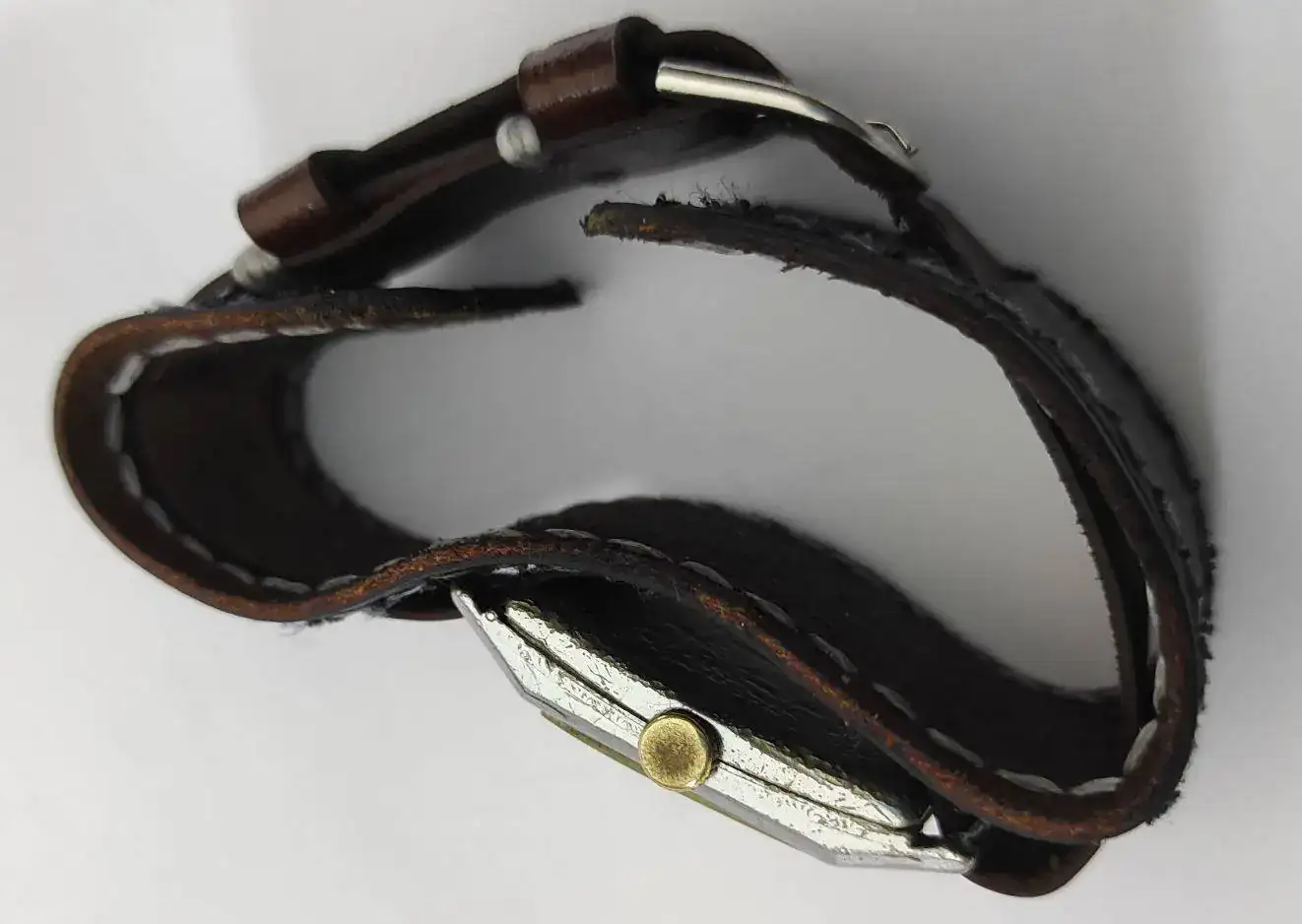

Como es de asas fijas y no quería que el barniz estuviese en contacto con la piel he confeccionado una "bund" al estilo Compadre VR

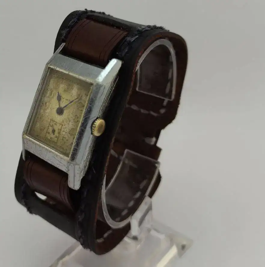

Total... para ponérmelo un par de veces cada año, va bien...
Fotobook...

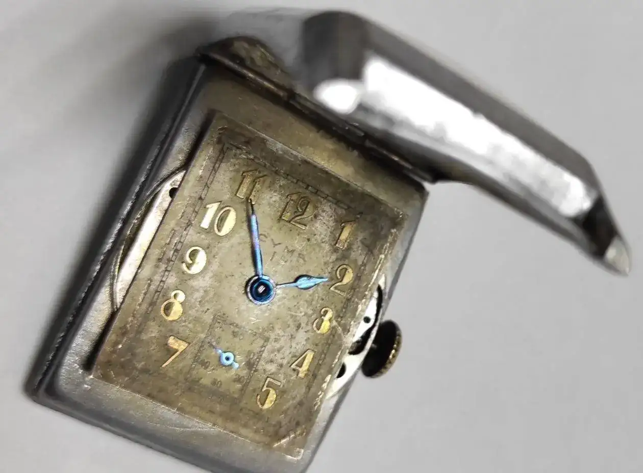

Chausse y tirete...
Remointor
Rodaje
Bla.. bla... bla

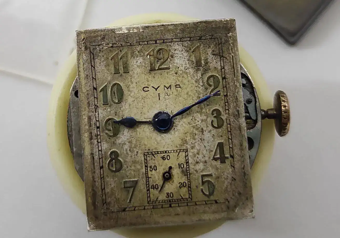

Mucho encanto tiene ese Cyma 1ª... La trasera de la caja te ha quedado que parece un labrado artesanal
