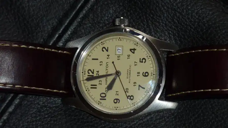

Unas fotos hubieran venido bien
Buenas a todos
¡ya tengo el Hamilton Khaki Auto42 de vuelta y customizado!
Cortesía de Xavi, de Horaexacta, buen relojero y excelente persona
La verdad es que no ha quedado mal, y ahora sí veo las horas. En mi opinón incluso resulta más clásico que con las agujas blancas
Por cierto, una virguería: las manecillas, auqnue negras, tienen un capa de Luminova
