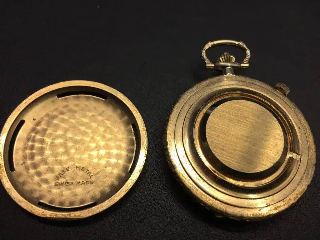

Intento abrir la trasera del reloj que os adjunto y no hay manera. Como veréis sólo tiene una muesca y lo he intentado haciendo presión en ella, pero no hay manera. No se, igual se abre por delante??, o va a presión??. En fin, a ver si alguien puede ayudarme.

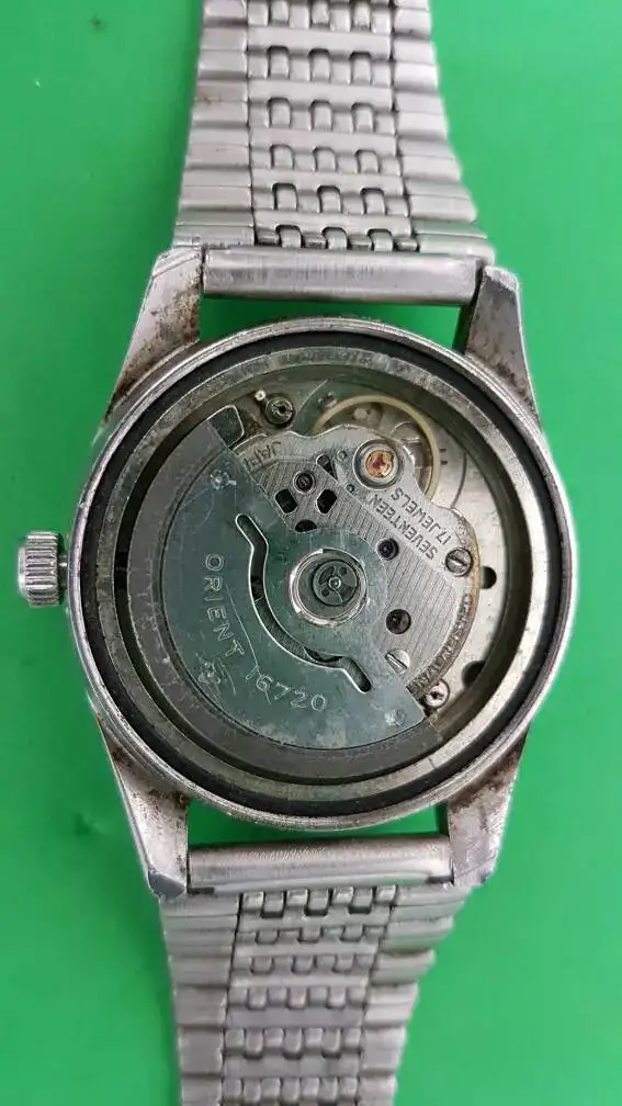

el barrilete se abre? he leido por ahi que mejor no hacerlo, hablo cuando se limpia y se engrasa el reloj, las agujas hay que quitarlas en alguna posición en concreta? una a una o todas a la vez, tengo un orient calibre 16720 y estoy informandome antes de decidirme a limpiarlo...
he leido lo del aceite, no valdria tb aceite de teflon, es extremadamente liquido, para limpiar un reloj liarme a comprar botes de aceites...

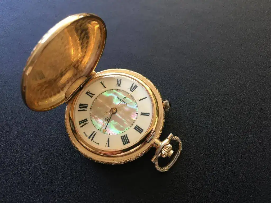

El reloj es este, lo que no veo es la palanquita para el atraso o adelanto.

Hola compañero;
Te doy mi opinión desde mi profana formación en estos lares;
con respecto al barrilete, se puede abrir pero es mejor no hacerlo porque necesitas, además de saber por supuesto, de una herramienta llamada estrapada; te adjunto un hilo de un compañero que explicaba un truco de cómo hacerlo sin este útil.https://relojes-especiales.com/thre...real-en-el-cubo-si-no-tiene-estrapada.421270/ me imagino que abrir el barrilete sera cuestión de saber si hace falta o no hacerlo (aunque parezca obvio); sino, mejor no tocar :D
En cuanto a los aceites es todo un "submundo". Yo me he comrpado un moebius 8000 y será con el que empiece a "foguearme". Te dejo hilos de compañeros que comentan este tema y como observarás cada pieza/parte del calibre requiere un tipo de aceite para que todo vaya como debe ir. No obstante, a ver si se manifiestan los que verdaderamente saben de esto.
https://relojes-especiales.com/threads/lubricación-de-levés-de-áncora.341200/
https://relojes-especiales.com/threads/ayuda-con-aceitado.302934/
https://relojes-especiales.com/threads/consulta-aceitado.267353/
