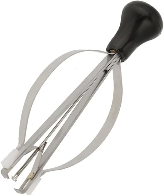

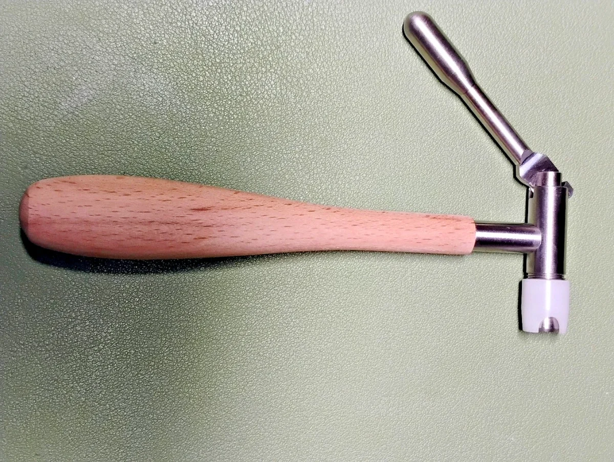

Mi duda, a él le he preguntado pero no me contesta, con qué herramienta se retira. En algun sitio había visto esta herramienta
pero el Relojero Aficionado lo hace con ésta
¿Cuál me recomendais?

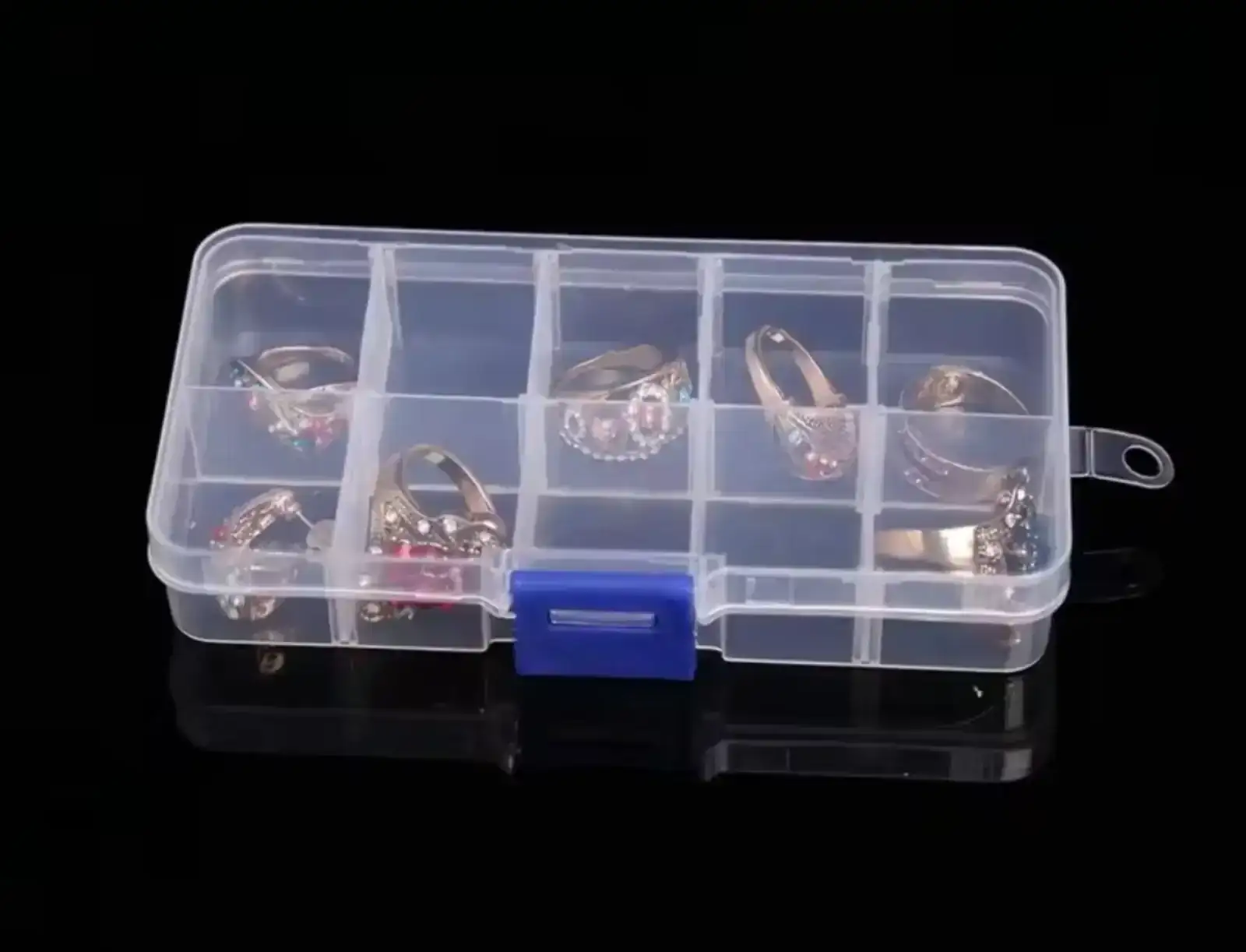

Sobre la bandeja, yo me compré en Aliexpress un set de pedreria falsa que venía con una bandeja ideal para esto con muchos compartimentos con tapas individuales, tire la pedreria a la basura y aproveche la bandeja 😆 🤣.

En los chinos suelen tener estas cajas, a mi me van bien:

Hola, Pomo, el calibre que mencionas no lo conocía pero buscándolo en Google así de un vistazo parece un calibre bueno para empezar: de cuerda, de buen tamaño, con cada pieza bien identificable y sin cosas raras, vamos, una arquitectura de toda la vida. Pero más importante que esto veo que es que tengas ese video que puedas seguir. Ten en cuenta que cuando empiezas, lo mejor es ir despacio, es una tarea que puede frustrar mucho si se te pierde una pieza o la rompes. Cada paso pequeño aquí es un triunfo.
Y con respecto a la herramienta que mencionas es ir de menos a más. Primero pinzas normales, luego las pinzas para agujas o cañón de minutos (tu segunda foto) y luego el "canon pinion remover" (lo pongo en inglés porque no sé qué nombre tendrá en español, la primera foto).
Yo noté mucha diferencia cuando dejé de hacerlo con las pinzas normales a cuando me pillé la de la segunda foto, la verdad es que hay menos riesgo de que te cargues nada. Te recomiendo que te la pilles, que es bastante barata, y luego si vas a seguir, pues ya te compras la buena por la que preguntas con el mango de madera, que es más cara.

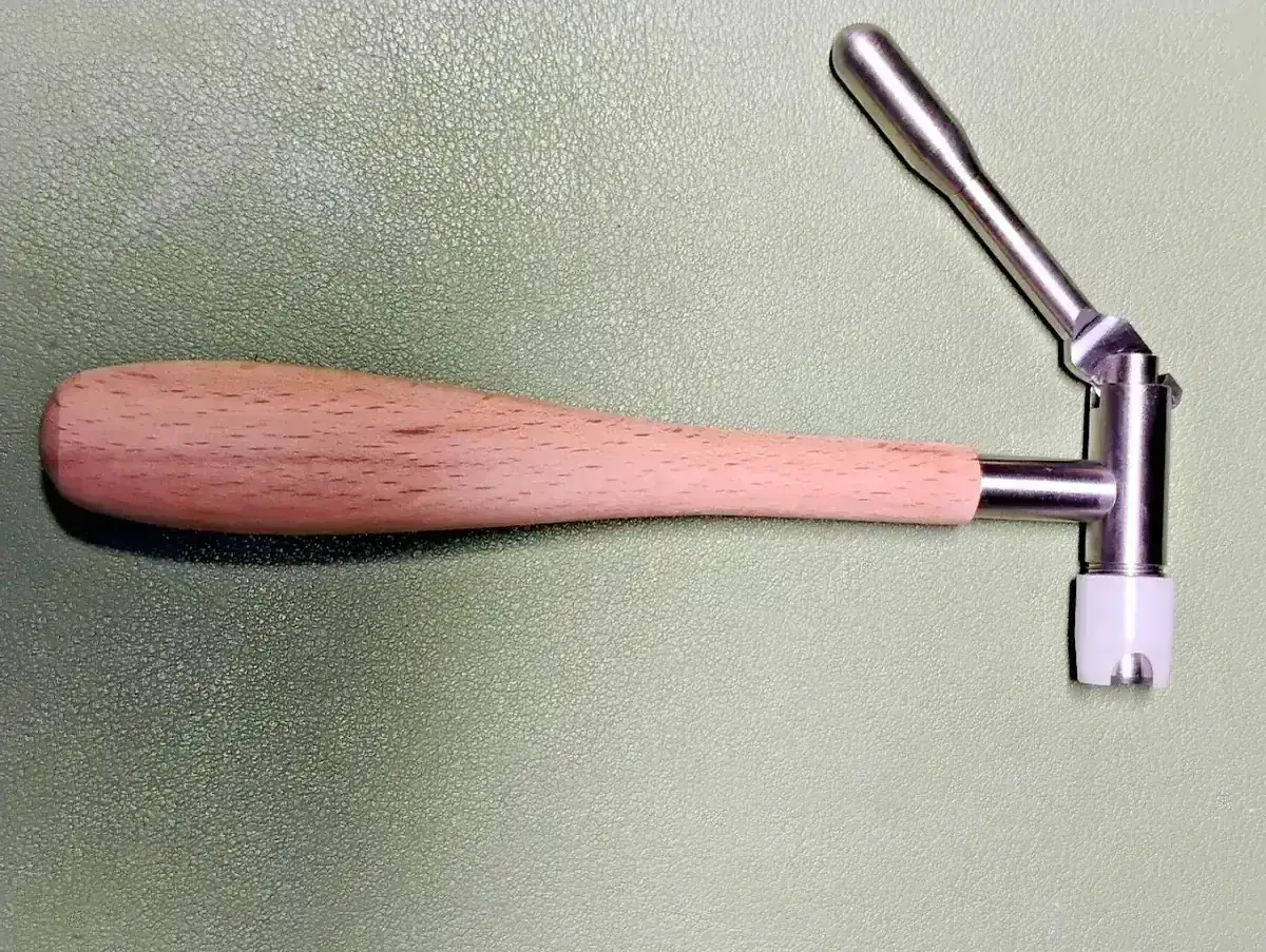

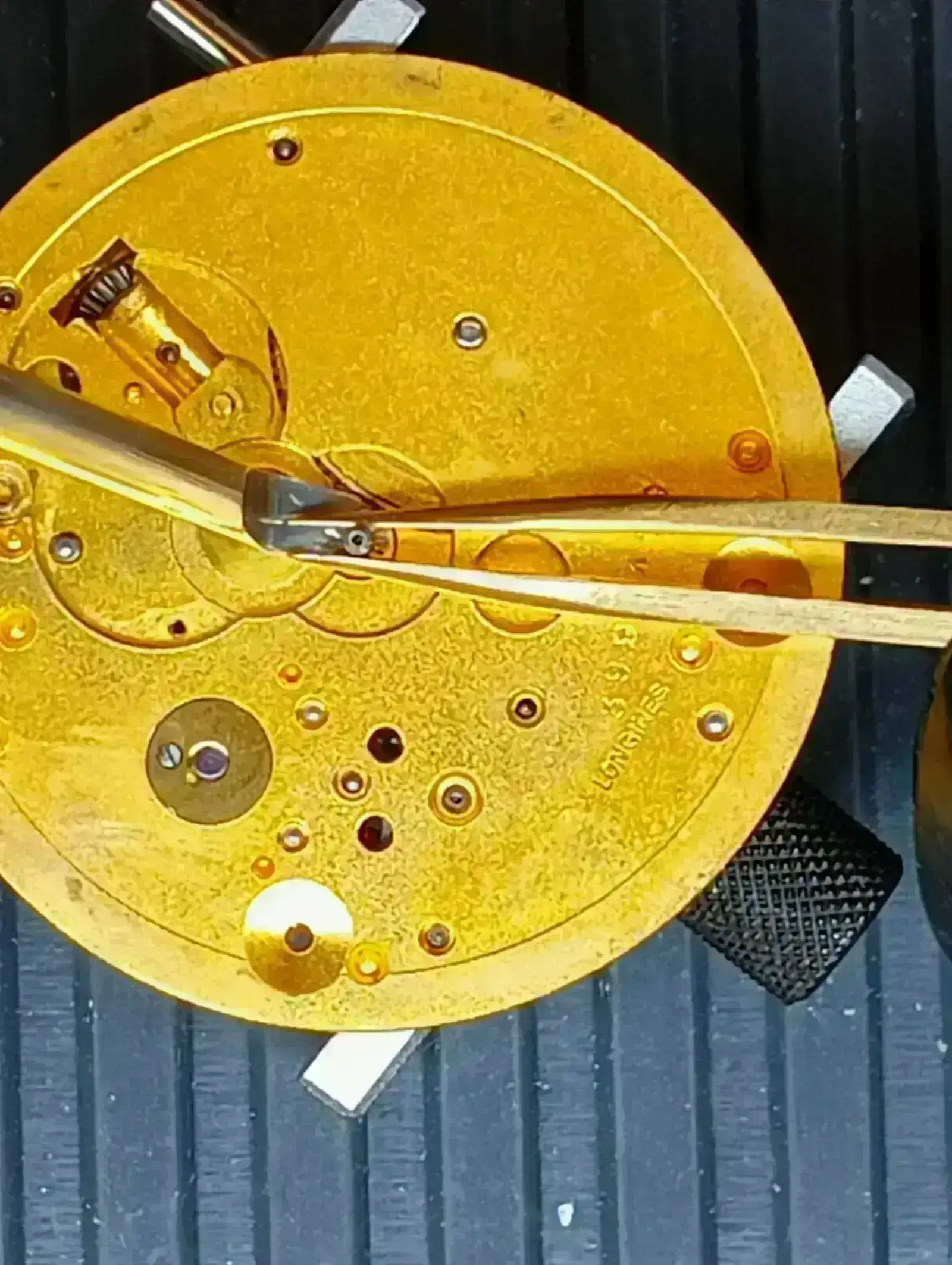

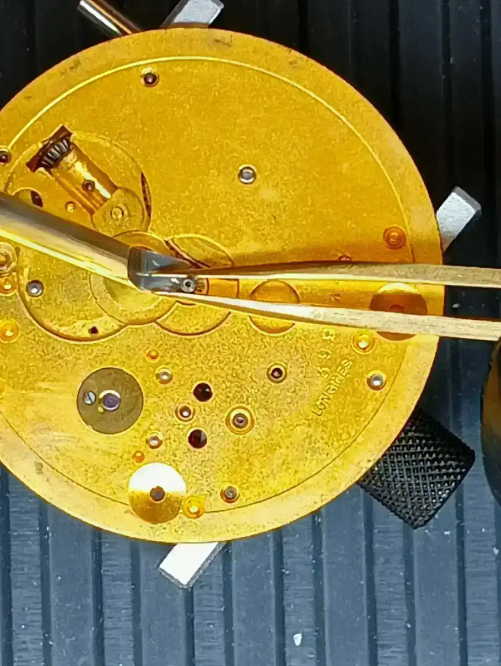

Plegunta númelo uno:
Yo uso una palanca de buena calidad (de AliExpress, y repasada un buen rato con piedra India hasta que esté bien afilada) y unas pinzas de latón (pillando el rebaje del cañón).
Plegunta númelo dos:
Yo no puedo vivir sin ella.
Ver el archivos adjunto 3478991
Ver el archivos adjunto 3478992

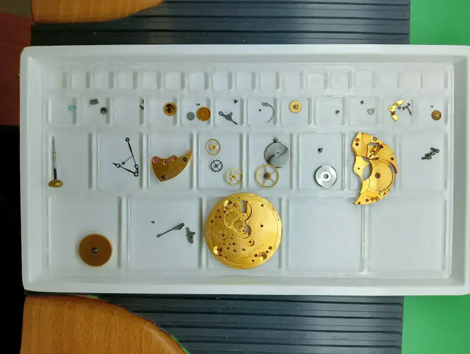

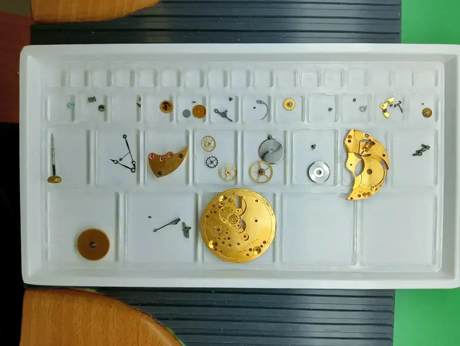

Más cosas, porque los videos te cuentan lo que hacen con el reloj pero no los "fuera de pantalla" ¿Cómo se guardan las piezas? Me explico. Desde luego al tuntún sería una locura, pero, por ejemplo,¿ puente de volante, volante, raqueta...todo junto? ¿Las ruedas de transmisión de puesta en hora en otro? ¿Tren de ruedas y su puente juntos?
Perona mi ABSOLUTA ignorancia...¿qué es una piedra india?
Esto es una piedra India Norton
https://amzn.eu/d/08jYr44E
Es una piedra de aceite de unos 380 de grano, utilísima para rectificar acero.
Las piezas no tienen un orden canónico a la hora de guardarlas, las puedes echar todas en una bolsa del Mercadona. 😜 Pero yo lo que hago es guardarlas más o menos en el orden de desmontaje (si los huecos libres me lo permiten), y siempre por conjuntos. Como puedes ver en la foto, los piñones del remontoir van juntos, el áncora va junto con su puente y sus tornillos, los puentes con sus tornillos, etc. Así me ahorro dejarme la salú pensando qué tornillo tengo que poner en qué pueda.

Sí, yo recuerdo cuando desmonté mi primer reloj que iba dejando los componentes por grupos: keyless works, módulo de carga automática, tren de ruedas, etc. porque todavía no sabía identificar bien la función de cada pieza. Pero con el tiempo ya verás como te va dando igual porque vas a saber qué hace cada pieza con diferencia, a no ser que te enfrentes a un movimiento nuevo, que suele pasar. Aún así, yo siempre las dejo en el orden en que las retiro, por recorrer el camino opuesto durante el montaje.
