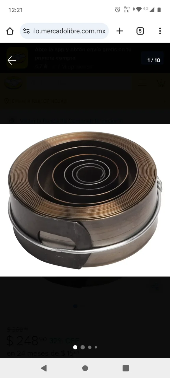

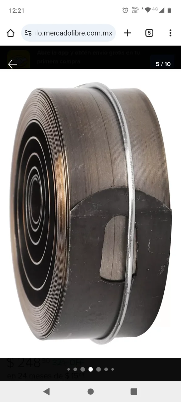

Hola, tengo un reloj Ansonia al cual se le a roto la cuerda, en mi localidad no hay repuestos, por lo que veo la opción de comprar una cuerda que ví en Ali express, tiene 1.87mm mientras que la de mi reloj tiene 1.9 exactos, por otro lado no cuenta con el remache del extremo de la cuerda, mis preguntas son las siguientes...
Las cuerdas chinas son de fiar?
Puedo ponerle el remache y me podrían explicar de qué manera hacer el remache?
Se puede remachar y poner la cuerda sin desmontar?

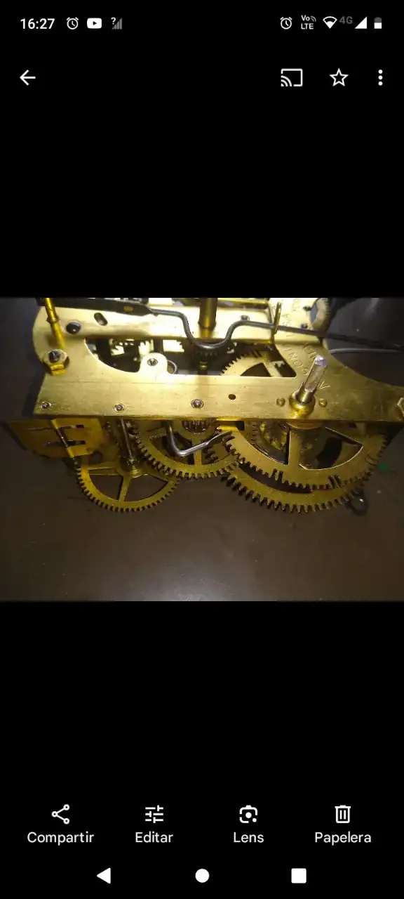

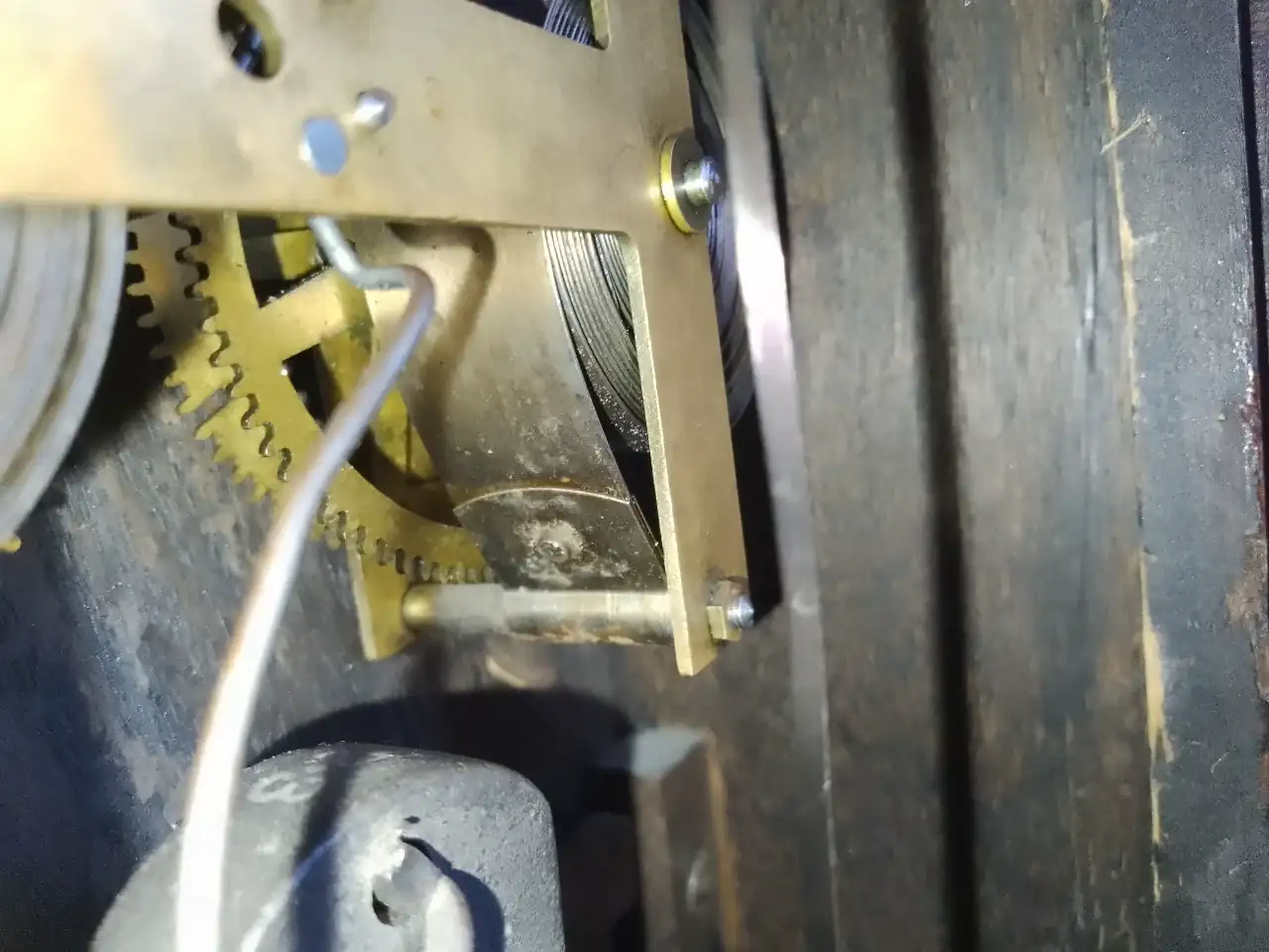

Anexo fotos de mi máquina y de la cuerda en cuestión.

Hola puedes taladrar y doblar el muele que es de acero templado siempre y cuando destemples la parte que vas a mecanizar, se hace poniendo al rojo con un soplete de butano o tambien con un mechero de alcohol, una vez mecanizado el muelle, lo debes volver a templar calentandolo de nuevo al rojo y sumergiendo esa parte en aceite de motor para que coja el temple
Reacciones: Rjortega
Si son fiables, pues los chinos fabrican muelles para todo el mundo y es lo que encontrarás made in china
Muchas gracias por el dato, en cuanto llegue la cuerda informo mis resultados
