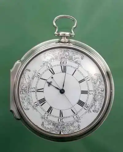

Una fotillo del precusor
(Mi avatar, si) John Harrison, H4

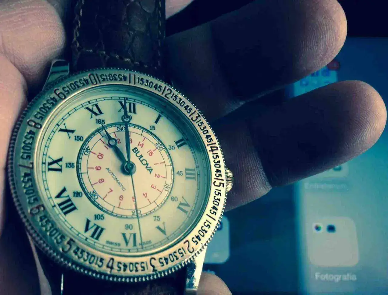

Y de un consecuente
Enviado desde mi cacharro con chapachak
