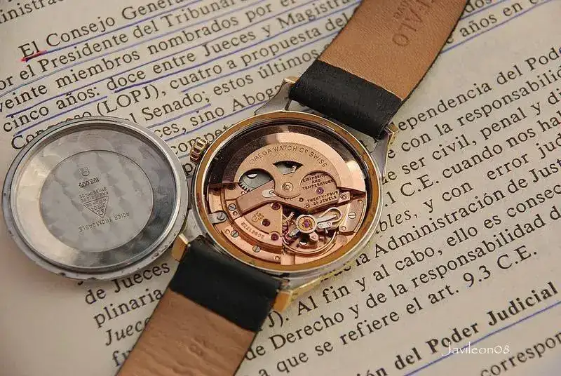

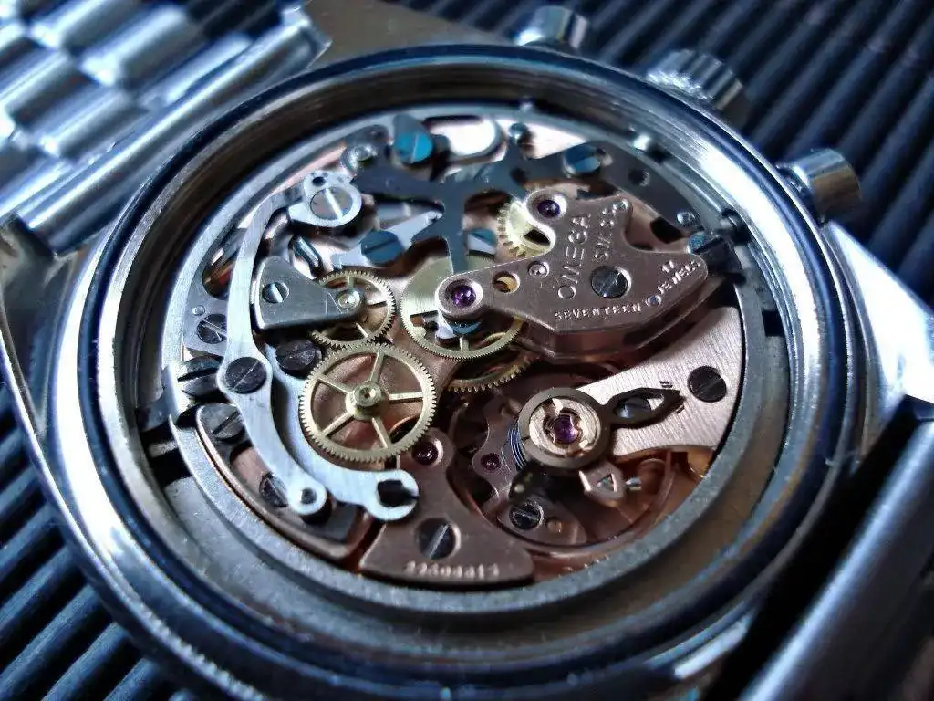

la parada de segundero, es una complicación muy práctica para ajustar la hora, pero tampoco indispensable, a resumidas cuentas, no creo que dignifique un buen calibre; un cuarto de vuelta a la corona y listos!! te enseño dos calibres precisos y muy buenos de Omega: uno vintage y otro aún vigente (lemania)
