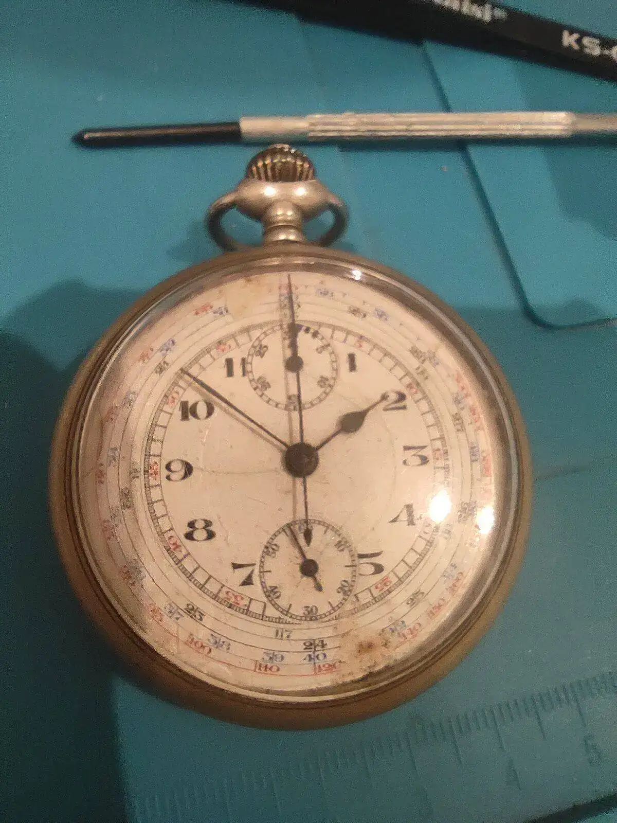

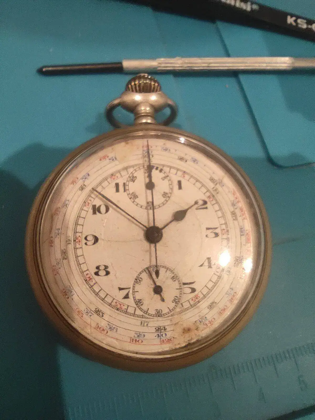

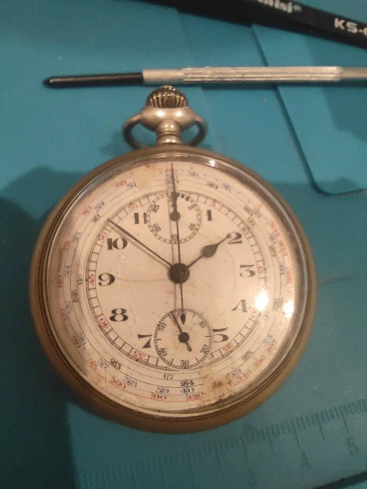

Hola compañeros, tengo ese cronógrafo que no logro identificar visualmente, la caja es de Níquel (creo) y no hay marca por ningún lado. Todavía no lo he abierto ( tiene según parece la cuerda rota) volante bien, espiral también. Y visualmente parece entero con sus resortes bien pero no logro identificar el calibre.
A ver si podemos, no veo ninguna marca que lo identifique, a no ser que esté debajo del dial.
Ver el archivos adjunto 2357524
Ver el archivos adjunto 2357523
Valjoux 7 tardío creo... Pero no lo tengo claro

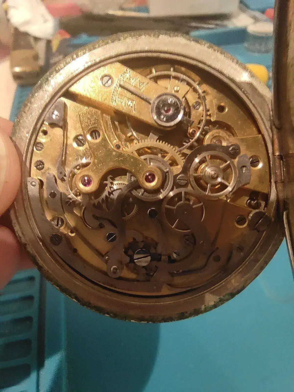

Hola Cacike. Creo que vas en buena linea. Este calibre tiene family.
family/generations:
5 KVM: Chronograph
5 2F: Chronograph, separate reset pusher
9 KVR: chronograph, split second
24 KV: timer, split second
62 KVC: timer
75 KVMR: timer, up- and down-counting
minor modifications:
551: Chronograph (wie 5 KVM)
555: Chronograph, flyback
importante seria conocer el diametro del calibre para convertirlo a lineas.

43mm, unas 19 lineas debe ser

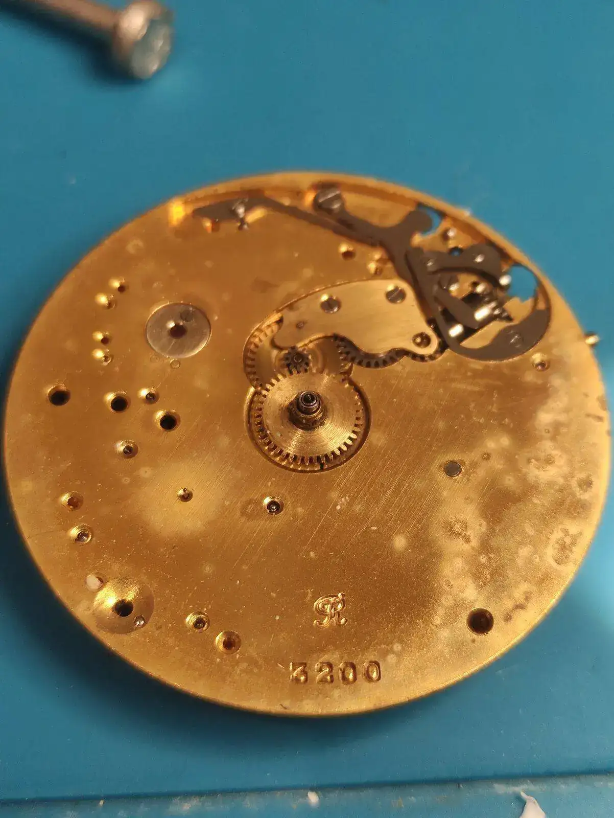

Hoy he abierto el reloj, para ver si consigo darle un servicio y cambiarle la cuerda. Y me he encontrado esto el calibre es Valjoux 100%
Lo que no se es si el 3200 es número de serie o número del movimiento. Seguiré investigando.

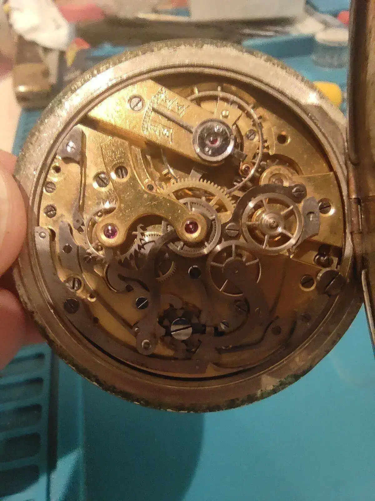

Por fin he averiguado que calibre de Valjoux es, es calibre 6KF. Meses de investigación han dado sus frutos.
Aunque cada vez tengo más claro que es un valjoux 7, ese puente del volante recto, se parece más al 7.
Reacciones: cesccat, Mystiko y miquel99
Bueno, un vídeo chapucero de como ha quedado el reloj tras cambiarle el muelle real, debéis disculparme, pero se me da mejor arreglar lo que hay dentro que el dial o lo que hay fuera. Es mi primer cronómetro clásico reparado, un escalón más en mi camino de relojero de los horrores jejejeje

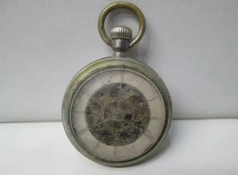

Ese reloj es un clase A de 1890, podría decir que es de la segunda serie que hicieron ya que la primera aún no ponian letra, en su tiempo costaba según caja 4 u 5 dolares.
A mí tb me gusta x sus complicaciones aún siendo un pocket dollar.
No hay muchos y en Youtube solo he visto tres vídeos de el de dos personas diferentes...
Yo lo adquirí por un precio de risa no llegando a 50€ con portes y en un estado lamentable que yo creía era un esqueleto de aquellos tiempos...
Le faltaba el volante y con el tiempo consegui recambio de un reloj de despiece tourbillon pero no esqueleto y que sólo tenía el volante sin más ruedas.., tuve suerte y después de montarlo, ajustarlo todo volvió a la vida..
Aún he de conseguir un muelle real adecuado ya que posee uno más corto y el suyo es de larga duración como le indicaban en su tiempo para varios días...
En definitiva es un reloj que si lo encuentras será caro si saben lo que venden pero es un placer oirlo funcionar y ver como gira su movimiento.
Por cierto, se pone en hora moviendo las agujas directamente con el dedo o palillo.. 😅
Este no creo que lo venda o haga trueque ya que sería una batalla de alto nivel x lo que es.
Te dejo una foto de cómo me vino.
