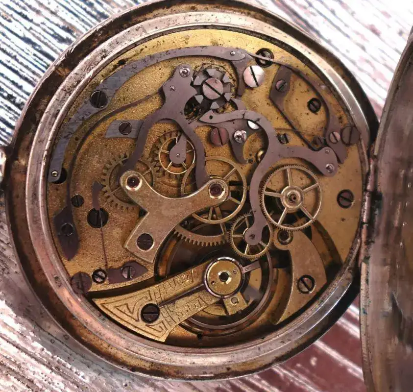

Buenos dias amigos , hace algún tiempo conseguí este reloj que os muestro, en mi total desconocimiento, intenté averiguar algo sobre él pero me ha restultado bastante dificil, la marca como podéis ver está borrada , posiblemente causada por una mala limpieza , en un principio pensé que era un BALL Watch USA pero creo que no es así , el calibre tampoco está marcado.
Aunque el movimiento parece ser corriente ,el reloj es una maravilla y funciona correctamente
Gracias de antemano por vuestra colaboración

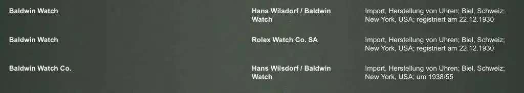

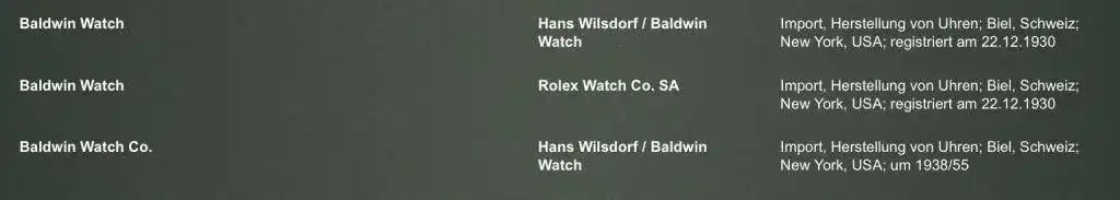

Y si fuera BALDWIN WATCH?

parece algo similar al Valjoux 3.

Alvaro ojea los Lemania y los Minerva. Yo lo he hecho pero no llego a ninguna conclusión.

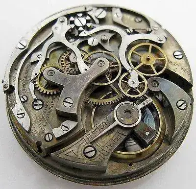

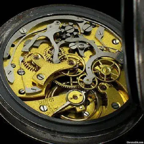

El calibre es un Montbrillant, que aparece frecuentemente con
alguna variación en los puentes de cronógrafo,
que coincide con una variante de tamaño, porque parece haber 18''' y 19'''.
Montbrillant Watch SA era la factoría de cronógrafos
perteneciente a Leon Breitling.
El nombre deriva de Rue Mont Brilliant , en La Chaux-de-Fonds
que era donde se estableción Leon Breitling en 1892, luego de dejar St. Imier.
https://www.watch-wiki.net/doku.php?id=Breitling
Las imágenes :
https://www.watchprosite.com/page-wf.forumpost/fi-17/ti-587396/pi-3661436/
Un saludo y felicitaciones
Alvaro

Álvaro , acertaste de nuevo mil gracias, lo he observado detenidamente y el el mismo que muestras, ahora sólo falta adivinar el fabricante del reloj borrado en la esfera , cómo si de un crucigrama se tratase ,sólo sabemos por los restos que aún quedan que es un BAL...WATCH, aunque creo que bien podria ser un genèrico fabricado por ellos mismos y fuera BAL ( bolas) y algo más watch
