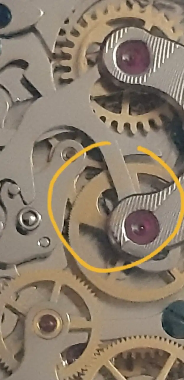

Hola:
Quería pedir vuestra opinión sobre este fallo o avería para poder solucionarlo.
Desde hace unos días tengo este Seagull St1901 copiado del fantástico Venus 175.
Al iniciar el cronógrafo hace el fallo de marcar 1 minuto desde el segundo 0. Lo he observado gracias a su tapa vista para localizar cómo era el fallo.

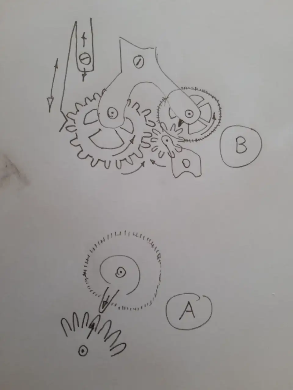

Os muestro este dibujo para facilitar la explicación: la punta interna del segundero central que mueve al transcurrir 30 seg. la rueda intermedia de minutos tendría que estar en una posición que la punta estuviera entre 2 dientes de la intermedia, pero en mi caso está diente con diente (como el dibujo A). Entonces al accionar el botón inicio, al subir la rueda intermedia para quedar a la altura del puntero, depende de cómo quede el primer diente a derecha o izquierda hace el fallo o no.
Todo lo demás funciona correctamente, el reseteo, la marcha del reloj, todo el resto perfecto.

Se me ocurren algunas hipótesis:
-Mal ajuste de algún tornillo excéntrico, éste calibre tiene 3. El puente de la rueda intermedia de minutos tiene 1 , pero no se que regula, el recorrido?
-Mala lubricación de fábrica.
-Regulacion de la altura del muelle de salto de la rueda minutera, pero creo que implica mover el tornillo interno de la rueda minutera.
Que opinión veis? Muchas gracias y saludos.

¡Caramba! yo no entiendo como veo que tú sí, de la mecánico interna del reloj, pero lo que sí me ha maravillado mucho, son estos croquis tan bien hechos a mano alzada que muestras.
Reacciones: Jordim
