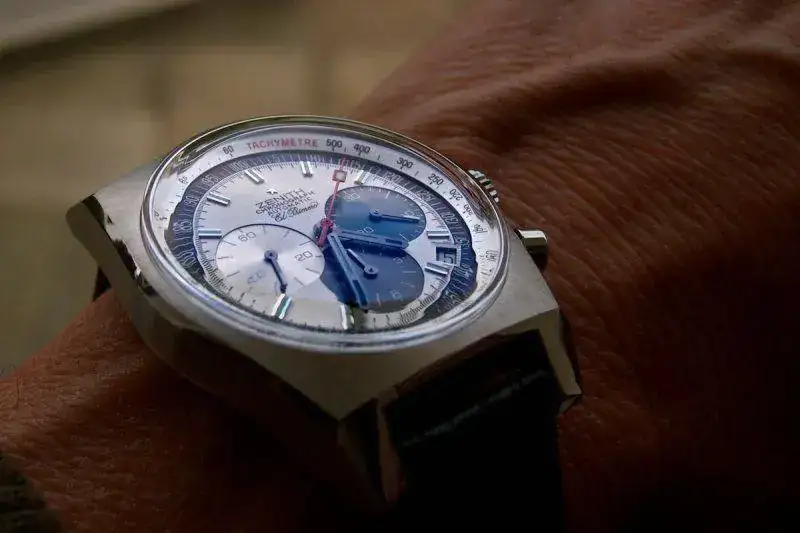

Hola a todos, tengo una pregunta tecnica: cada vez que paso por delante de una tienda de relojes que vende Zenith y Omega entre otros, paro para admirar los El primero que tiene en la estanteria y siempre noto como estos relojes, que son caros, llevan unos zafiros preciosos que lucen estas caracteristicas: 1) tienen forma de cubo, es decir el abombado es muy marcado en el borde, y mirando se aprecia como se puede ver el dial desde las paredes laterales del cubo, aunque sea alto pocos milimetros y 2) son de una claridad y un brillo notables, casi parecen plexiglas pero no lo son. Ahora bien, he tenido algun reloj con zafiro entre manos de esos que pertenecen a la categoria de los relojes hechos en extremo oriente pero nunca tenian estas dos caracteristicas. Lo de la forma del cristal del Zenith, fuertemente abombado al borde y casi plano en el resto, es una caracteristica muy cara? Si los cristales fueran obtenidos desde el lleno trabajandolo con abrasivos pues lo entenderia, pero supongo que los zafiros modernos se moldearan a presion al estado liquido o no? Sobre la claridad del cristal, quizas influya algun tratamiento antirreflejo o el color del cristal en si. A que se debe que no se vean cristales zafiros baratos con estas caracteristicas? Pongo ejemplos sacados de internet:

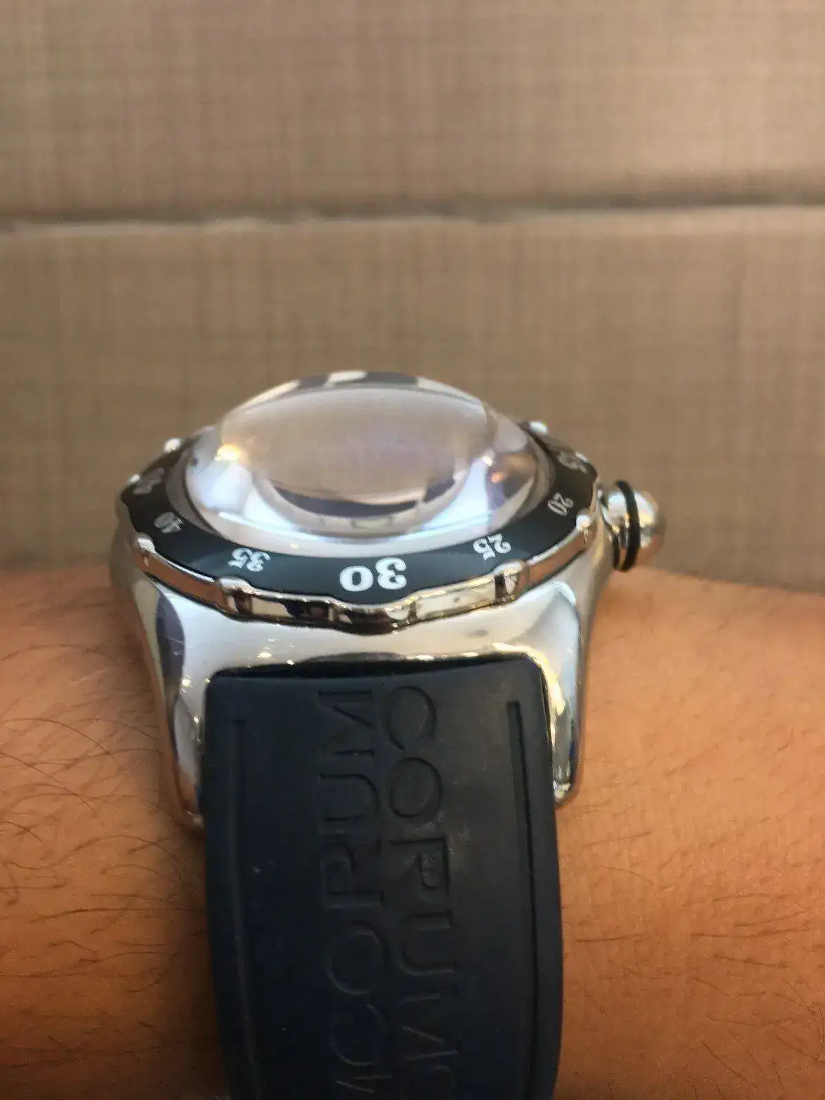

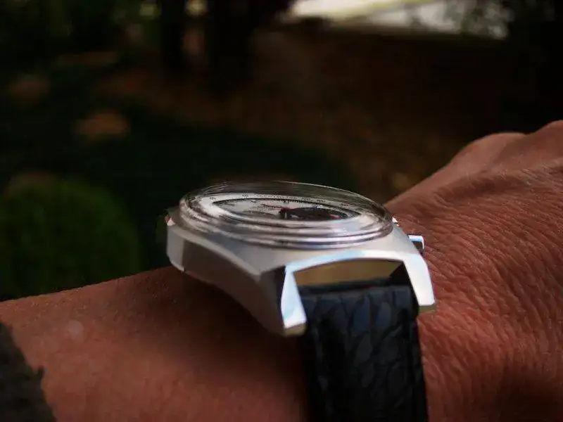

Yo me voy a los extremos, no puedo evitarlo, amo el domed shappire...

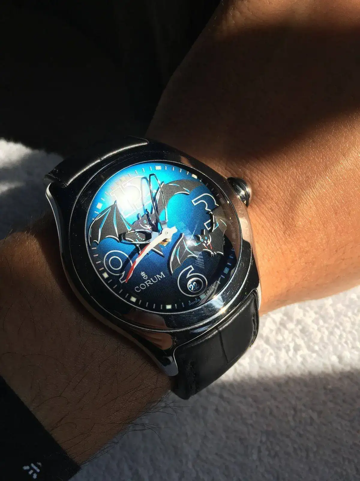

Este ultimo, siendo un Corum, seguro que es de calidad. No obstante, queda abierta la cuestion tecnica del primer mensaje: como los hacen esos zafiros en forma de vaso de cristal? Son excavados a partir del lleno, o se pueden estampar?

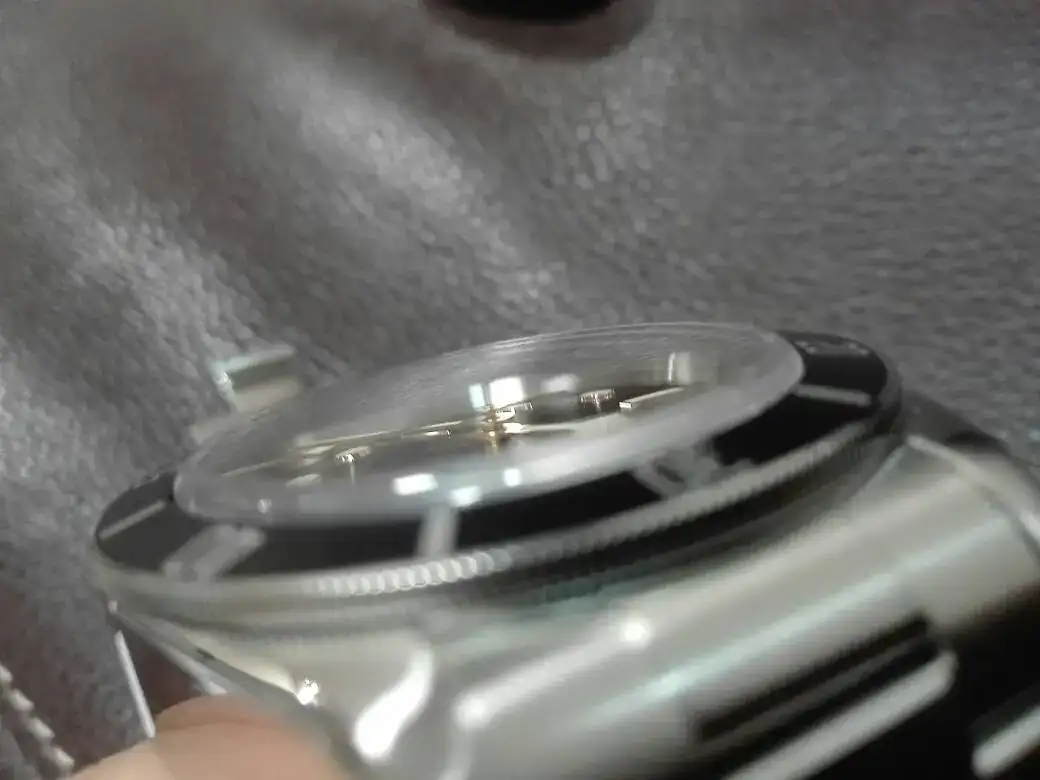

Por ejemplo yo tengo ese chinito con cristal zafiro pero el borde es afilado y mate, aun asi me gusta pero claro, juega en otra categoria....:

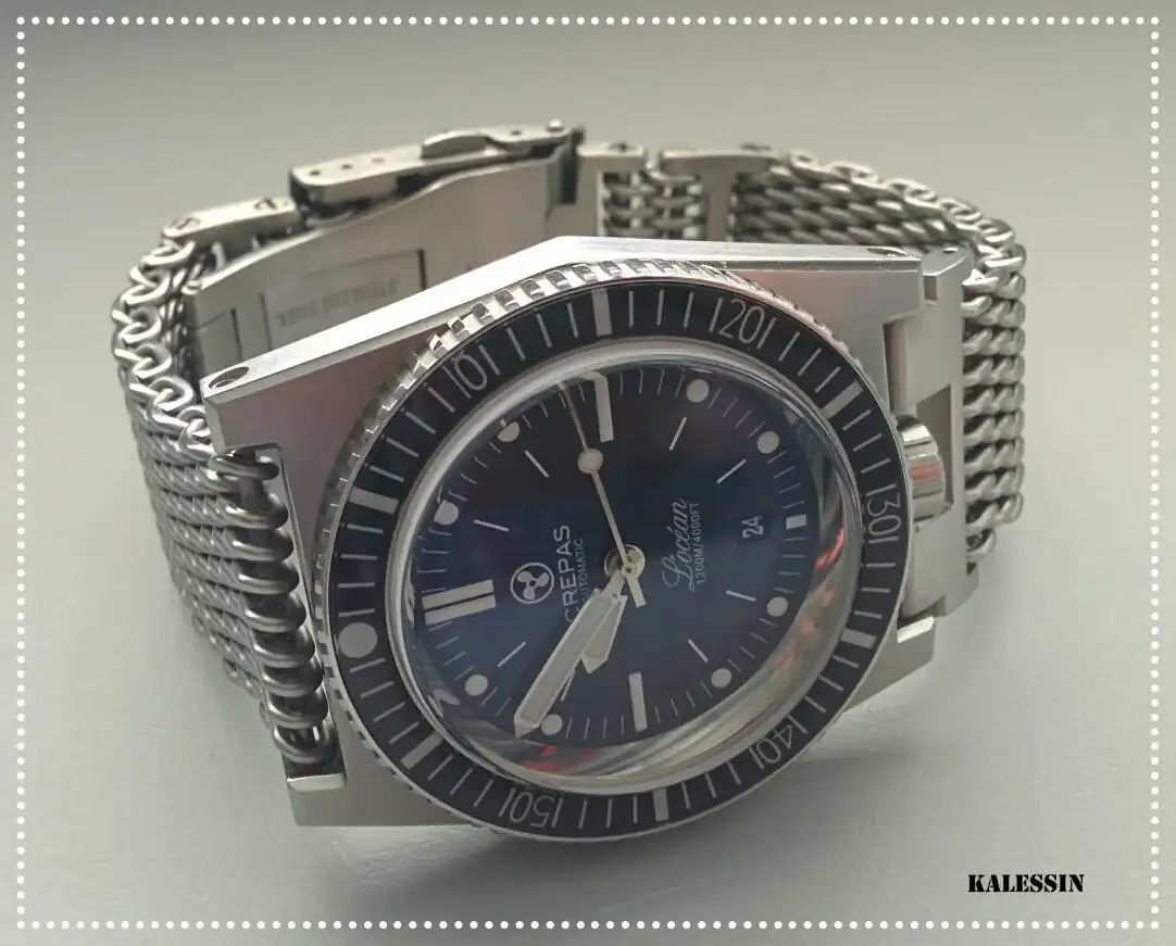

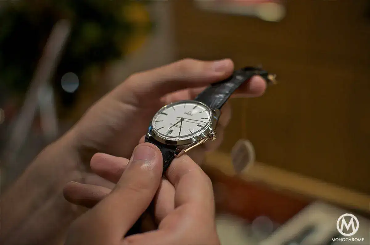

No sé si te refieres a esto.

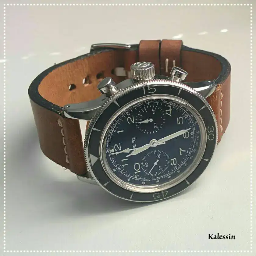

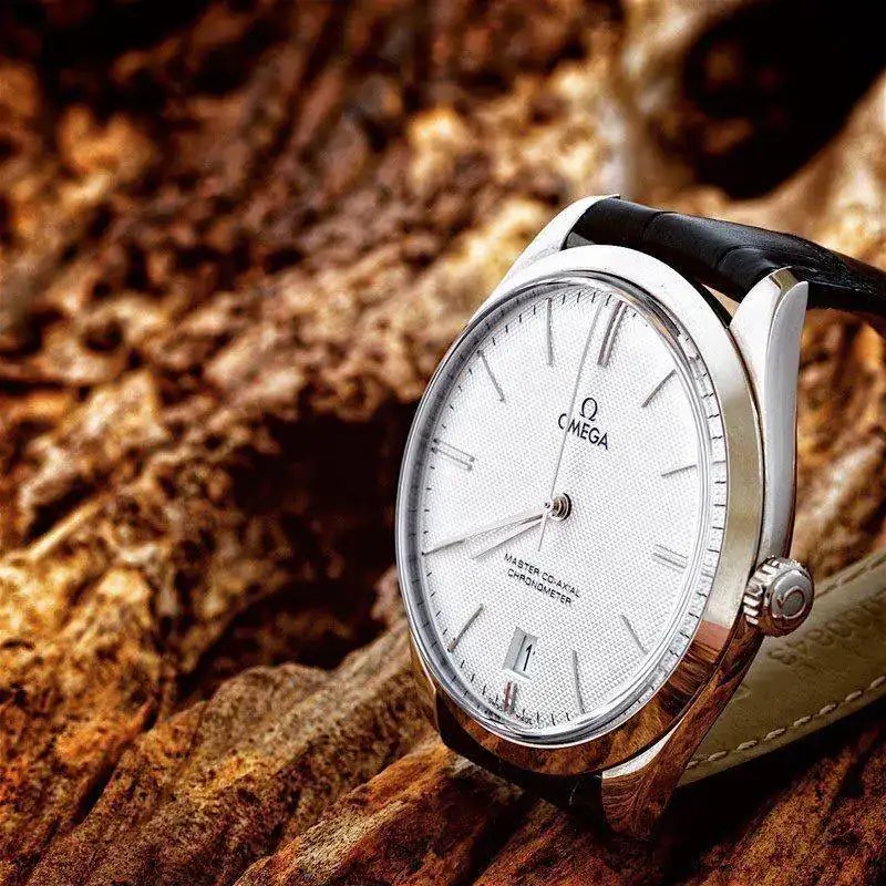

Por ejemplo el zafiro del TypeRE o del L'Océan

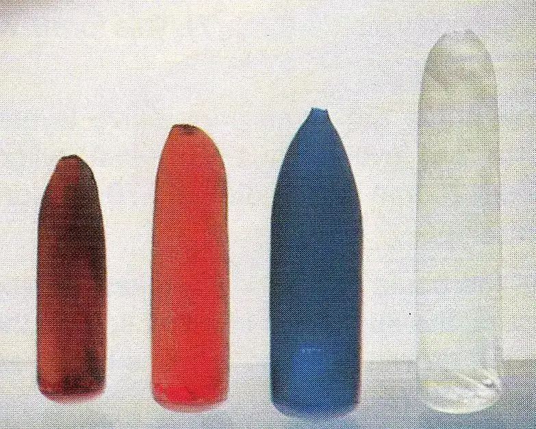

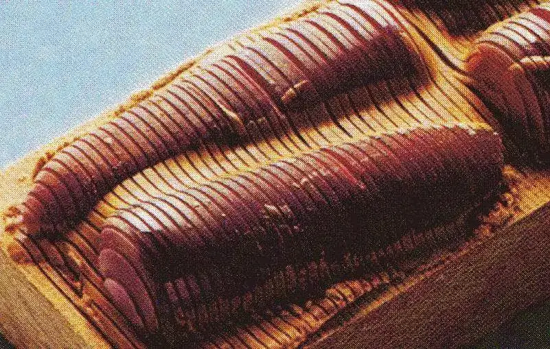

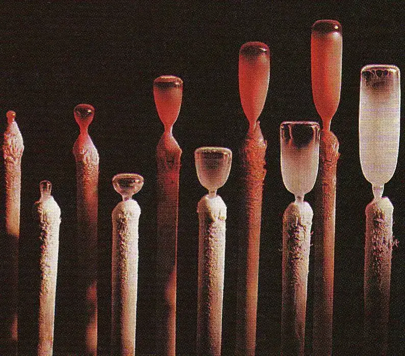

El cristal zafiro se fabrica a alta presión y temperatura y sale del horno como un pepino que se corta en rodajas y después se le da forma y pule. Con lo que los cristales zafiro abombados se fabrican ahuecando un cristal grueso.
Algunas fotos ilustrativas:
cristal_zafiro003.webpcristal_zafiro001.webpcristal_zafiro002.webpcristal_zafiro005.webp

Gracias por estas explicaciones, la verdad es que son inmejorables. Queda claro que el coste crece a medida del hueco que hay que realizar a partir de un cristal plano, y el grosor de la pieza inicial, mas de lo mismo. Son guapos estos cristales en forma de pepino, vistos asi supongo que tambien habra el problema de las imperfecciones de crecimiento, el color indeseado, etc como en las piedras naturales. Gracias por la informacion. Queda descartado el cristal zafiro hueco para los relojes baratos....
Curioso en el Zenith me encantan como queda... en otros relojes no tanto, un saludo.
