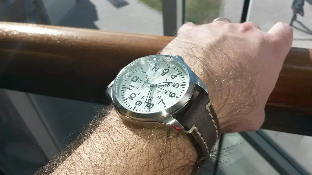

El otro día había dejado mi reloj en la encimera para recoger la cocina, entró él, lo quiso coger y acabó en el suelo, con el penoso resultado que véis aquí:
El cristal se ha estallado, pero no se ha partido. Ha quedado en agujerito en un punto, por el que se podría colar polvo. Tengo dudas:
El cristal estallado entiendo que no debería afectar a la carga del reloj, no? Lo digo porque hace como sombra al pasar la luz.
El reloj ni se moja ni se mojará. Pero el hecho de que pueda entrar polvo por el agujero me tiene a mal traer. Cómo lo véis?
Alguien ha cambiado un cristal mineral? Cuánto puede costar? El reloj lo compré a un reputado mercante de esta casa por 90€, hace ya tres años. Desde luego que si el cambio de cristal sube de 50€, no creo que lo haga. Alguien me recomienda dónde ir?

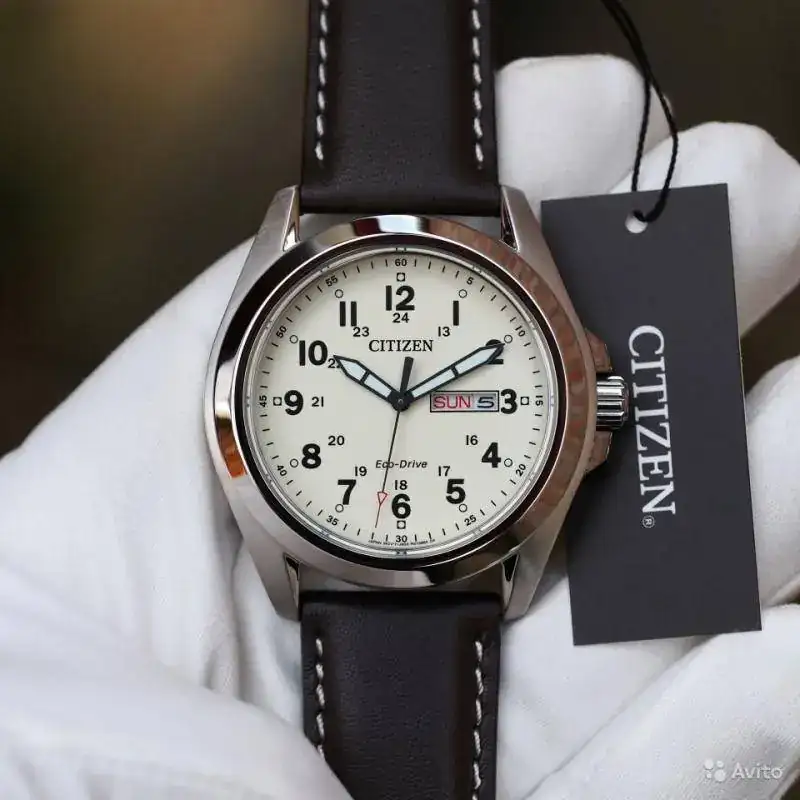

Off Topic: yo también tuve ese modelo, y la verdad es que está muy bien, pero al final me deshice de él y el año pasado me compré el nuevo modelo (foto). :ok::

Off Topic: yo también tuve ese modelo, y la verdad es que está muy bien, pero al final me deshice de él y el año pasado me compré el nuevo modelo :ok::
Yo también estuve pensando en hacer esa jugada, pero no me convenció que el tamaño es algo más grande, no? 43, 44mm?
Y además el acabado cepillado del que tengo me gusta más que el pulido a espejo del nuevo.
Qué va, es igual de tamaño, 42mm. Incluso parece más pequeño porque el "bisel" es más ancho.
Lo del cepillado o pulido ya va a gusto de cada cual. A mí me gusta más el pulido, y creo que el nuevo modelo está mejor acabado. [emoji12] [emoji41]

Puedes dejarlo así, pero como por la cara interna se haya fracturado, y se te meta una esquirla por las agujas entonces si que te va a hacer "gracia"
Efectivamente.
Por la foto parece que el cristal no se ha rajado, pero se ha estallado. Cuando se rompen así, generan como escamas de cristal. Ademas el reloj tiene datario, que es un hueco bastante más grande que el que dejan las agujas.
Si polvillo o esquirlas pasan a la maquinaria... La averia puede ir a más.
