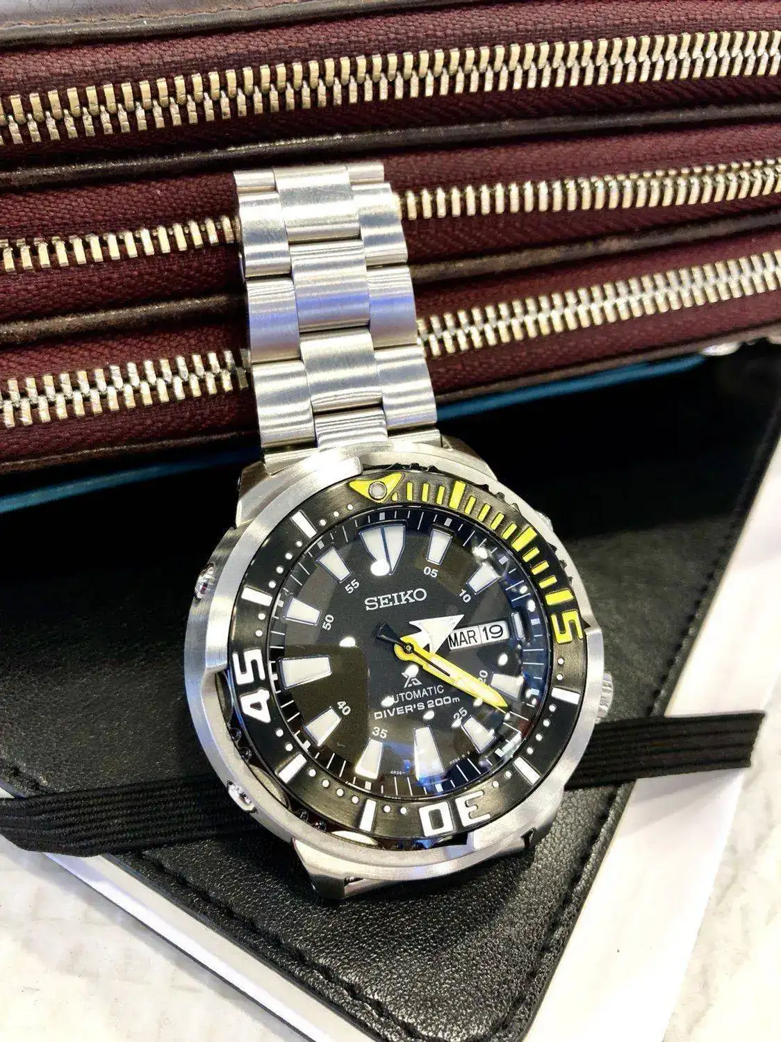

Precisamente hoy he rozado mi Seiko con zafiro con una superficie metálica... y afortunadamente está intacto. Y eso que en un principio creía que me lo había cargado porque he visto una señal muy fea que ha salido frotando...
No se lo que hubiera pasado con Hardlex, pero ha sido un rozón muy feo y el niño está bien :clap:
Buenas.
¿ Está usted seguro que es el Cristal y no el tratamiento AR exterior ?
Ambos, ya que los tengo con y sin tratamiento. En cualquier caso sea una cosa u otra también se arañan, no ?
