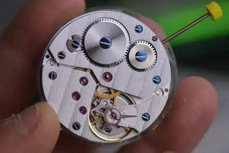

1) Comprar un movimiento grande y sencillo para tus primeros pasos... algo como este (foto de Aliexpress), algo más de 20€:

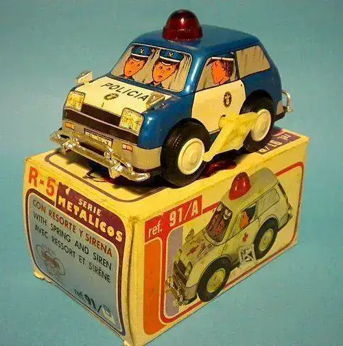

Y ya que estamos en noche de reyes. Cuando alguien me pregunta por el funcionamiento de un reloj mecánico, siempre le pongo el mismo ejemplo: Imaginemos un cochecito de juguete, de estos de chapa, antiguo, que le das cuerda y sale disparado.
Pues bien, si pudiéramos ponerle un mecanismo (escape y balance) a este cochecito entre el último de sus engranajes y las ruedas para que nos recorriera un metro exacto en una hora, trazando una línea recta en el suelo de un metro y dividida en 12 secciones, ya tendríamos un reloj.
Reacciones: ismabel, Alfredo BRB y Turriano
