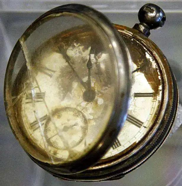

Mirad este diver de bolsillo rescatado despues de 100 años a 4 kms de profundidad en fundo de un oceano

Mi portugués es limitado pero ese reloj no pasó ni cien ni ningún año bajo el agua. Sencillamente unas horas o escasos días a lo sumo ya que, como puede leerse, fue recuperado del cuerpo de una víctima del naufragio como parte de las tareas de rescate , no del fondo del mar décadas después, algo que es evidente por otro lado viendo el estado del reloj.

[h=3]A pocket watch found in the belongings of a third class passenger named William Henry Allen, found in the Titanic wreckage, on display in New York. Photo: AP Photo/Bebeto Matthews[/h][FONT=&quot]Several priceless items of jewellery were recovered in a purse on the Titanic during a 1987 research mission. The collection includes necklaces, diamond and sapphire rings, brooches and a gold pocket watch.[/FONT]
Si, la caja de ese Rolex esta impoluta. Pasaria por nueva, digamos.
Ver el archivos adjunto 383268
Cuanto a la superior calidad(que puede tenerla), tienen de explicarla, soy poco creyente en mitos y leyendas.

Ése es otro reloj diferente al que ponías en el primer Link. Es un reloj de oro además como pone el texto que citas y el oro es un material diferente al acero y está muy deteriorado. Suponiendo que la foto c orresponda al texto claro, que entiendo que es así porque si no apaga y vamonos. ..
El que ponías antes de acero era un Ingersoll de un camarero que no pasó más de unas horas bajo el agua.
Puedes por favor aclarar que tratas de decir mostrando esta serie de relojes del titanic tan diversa porque ya me he perdido....
Si, han sido algunos los relojes de bolsillo rescatados en lo famoso Titanic, este es de oro, si, pero al final no es el 904 mejor que el oro?

No, el oro es mucho más resistente a la corrosión del agua salada que cualquier acero. Y el 904, a su vez, más que cualquier 316.
