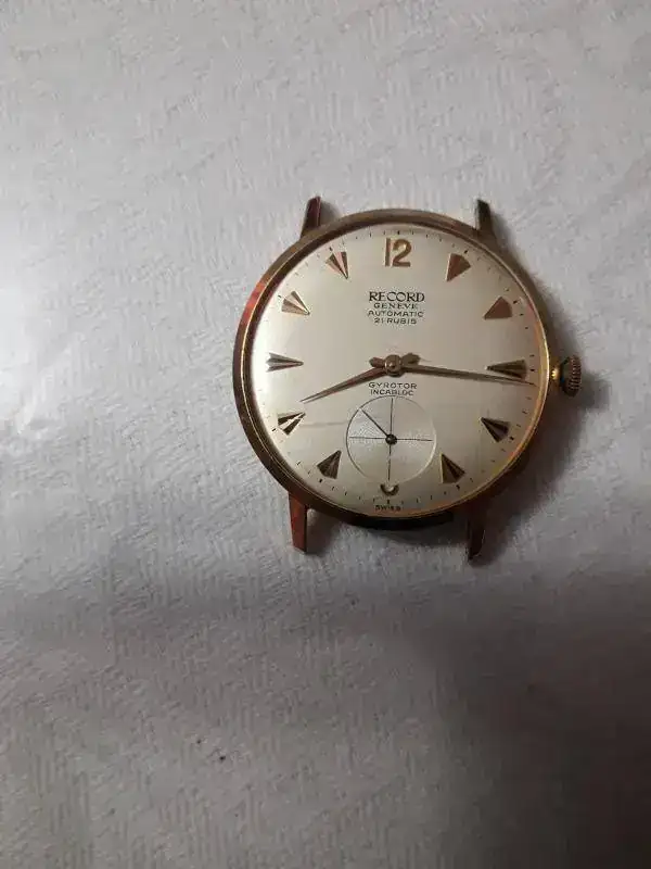

Me han pedido información sobre, Cortebert 521, y su calibre para Longines.
Por mas que he buscado no he encontrado nada sobre, Cortebert 521, y si lo llego ha fabricar el Cortebert 521 para Longines, o otras marcas.
Sabrías decirme donde encontrar información sobre Cortebert 521, y Longines y su calibre.

Perdón, tuve un error en realidad donde puse Cortebert es Record 521.
Lo habia intuido, pero tampoco he encontrado nada con Record

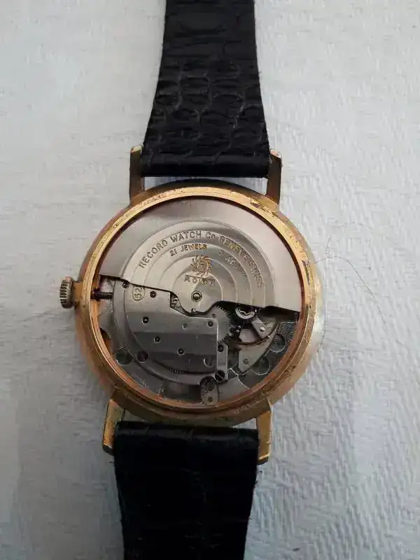

Si tienes el calibre pon mas fotos moviendo rotor.
Los relojes son de un coleccionista.
Me ha pedido haber si le pudiese encontrar información, para conseguir todo el sistema de automático para uno de los dos relojes, y que intuye que se montaron en relojes Longines, si es asi tendriamos mas posibilidades de encontrar un donante.
ealy, primero hay que identificar el calibre. Que te lo deje para mirar por todos lados y voltear rotor y foto parte esfera muelle tiret. También diámetro =lineas

Buen día amigos; mirando otra ves la máquina observo que el calibre viene dentro de un óbalo - tal como lo hizo casi siempre la marca Record. Es muy posible que esta máquina corresponda a la época anterior a la compra hecha por Longines y nos encontremos con un calibre propio de RECORD!!!
Creo que es posible este argumento.
