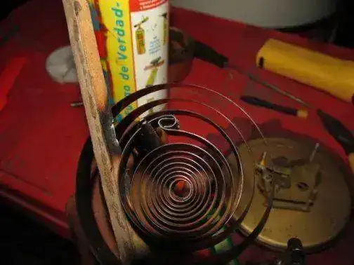

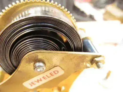

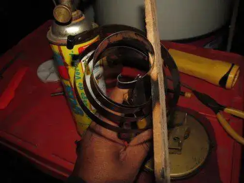

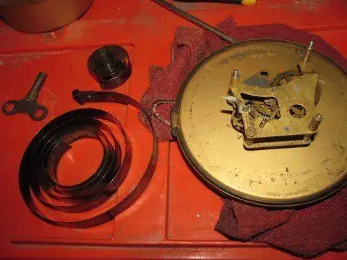

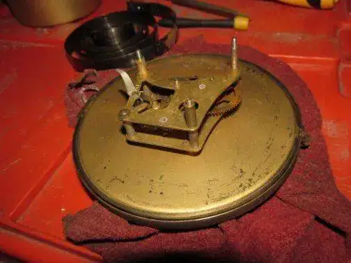

Soy nuevo en este foro, ya tenia tiempo visitando la página. Así es muchas veces visitaba leía y no me decidía a registrarme. Esto me llevo a tomar la decisión " el día que me registre ese día desarmo mi primer reloj y haber que pasa.

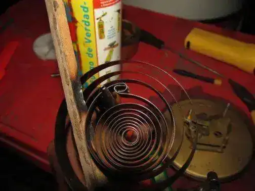

Y aquí estoy quitando el Muelle, claro que todo esto lo vi en publicaciones de foreros expertos.
Esta reparaciòn la vi en el hilo "reparaciòn del muelle real y algo mas" de rgil
Y a darle que este reloj esta grande y con este aplico lo que vi en el hilo mencionado, claro que rgil lo hace con uno pequeño, pero yo tenia este con el muelle roto.
Solo quiero mostrar lo que visitando constantemente este foro he aprendido.
Todo lo he hecho con lo que tengo a la mano, las herramientas tal vez no son las adecuadas, pero ya quería hacer una reparaciòn.
Por el momento subo estas fotos, mas adelante subo la continuaciòn y agradezco a todos los que comparten sus conocimientos, por que eso fue lo que me animo a hacer la reparación.
Saludos y gracias

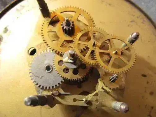

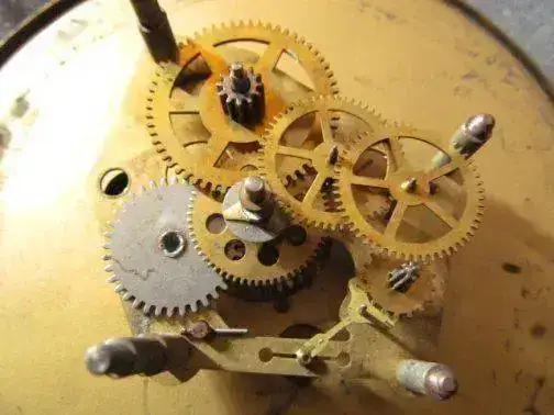

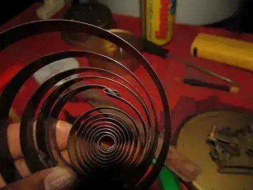

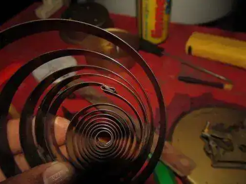

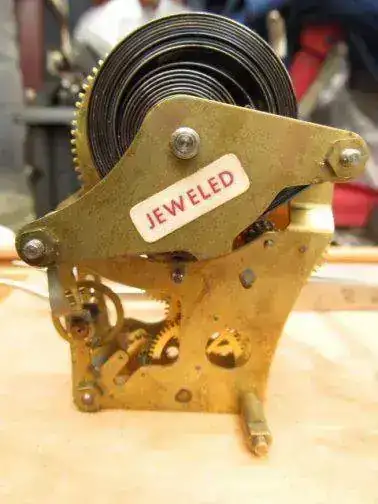

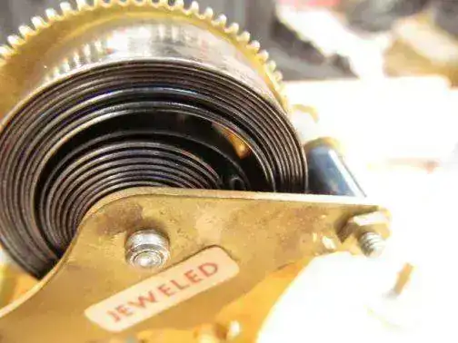

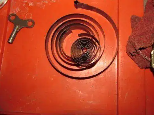

El reloj funciono correctamente.

Bienvenido. Y cuidado con la tension del muelle

Eso pensé que pasaría pero como tomo mi medicina para la memoria, lastima que no recuerdo como sellama sino la recomendaba. Ya viéndolo con calma este el reloj tiene pocas piezas, lo que si me paso fue, con una rueda, el reloj lo arme y una quedo de cabeza, giraba sola porque no engranaba con ninguna y a desmontar de nuevo.
